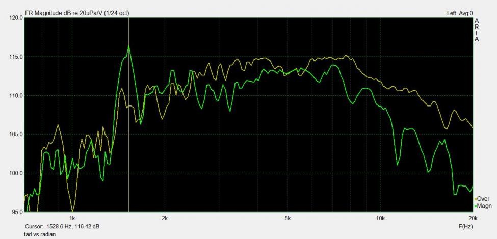

    Ser litt på målingene..
    Kan du utnytte både TAD og T500 dalendes respons ved ca 8,5 - 9k til å dele i det området?
    Eller er det utenfor T500 sin komfortsone?

    Ja. Det er vel en ressonanspeak ved 10K. Vet ikke om det er et problem men tror 11K er bedre enn 9K.
