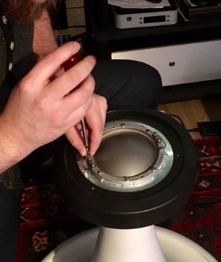

    Jeg og. Fantastisk fremskritt i går kveld. Wow så god lyd det er nå.
    Det ble rensing av bøss rundt voice coilen på Truextent. Da forsvant en 3dje harmonisk forvrengning på venstre driver som har vært der hele tiden. Ref også mine målinger tidlig i tråden.
    Jeg har valgt å anynymisere mekanikern (bortsett fra skjegget).
    Nå er det punch i bassen, behagelig og detaljert mellomtone og luftig diskant med "gullstøv" (R) Hornlyd 2017.
    All slags musikk låter bra og vi kan spille svært høyt uten at vi blir lyttetrette.
    På tide og rydde opp kanskje? Jeg tror 4 veis fungerer glitrende etter mitt behov.
