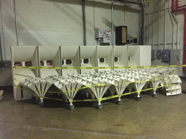

    Utvendige subhorn ( flertall ) høres ut som en utmerket løsning!
    Vil bare påpeke at basshornet som det henvises til sikkert er utmerket,
    men det er et basshorn, ikke et subhorn.

    Ser ut til å være god plass til basshorn i den hagen der. Sett i gang simuleringer i hornresp nå med det samme :) :)

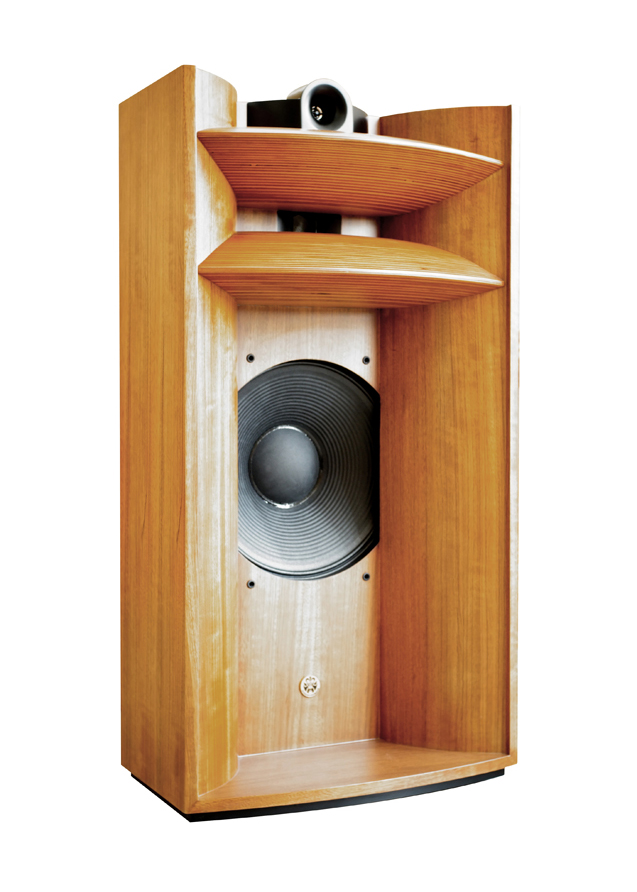

    Er det noen som har en link til hvordan dette skal oppføre seg, og fordeler / ulemper ift standard kasse for bass?
    Evt JBLs klassikere med store bassporter under eller ved siden??
    OB-BB
    02.05.2012
    5.709
    8.001
    Aurora;
    Som alt annet, vet jeg ikke.
    Men jeg tipper halvkvalifisert at det man vinner, er bittelite bedre spredningskontroll innenfor et relativt lite frekvensområde og ikke langt ned - pluss noen ytterst få dB bedre følsomhet. Ikke noe annet å snakke om - så lite at systemet i seg selv lettest lar seg forsvares ut ifra utseendet.
    Dette er et eksempel på når en designide får større betydning enn funksjonen.

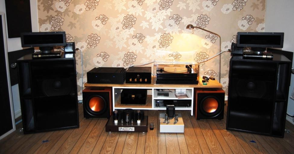

    I gode gamle dager i 2010 en gang så det slik ut hos meg.....en kort periode :rolleyes:

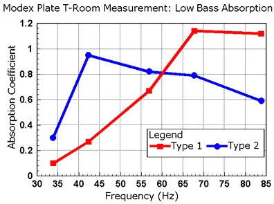

    Har fått kalde føtter mht å lage skapdører med BAD diffusjonsmønster av perforerte hull da avstanden fra forsiden og bak til absorbent blir 56 cm. Jeg tror det er risiko for at lydbildet rotes til og at jeg faktisk mister brutto 74 cm av rommet fra ca 800 Hz og opp. Hvis det er riktig å tenke slik da?
    For å repetere, slik ser det ut i dag. Når jeg lytter så åpner jeg skapdørene og lyden roer seg og flutter fjernes:
    Og her er speccene på hhv Modex Plate bassfellen og Rockfon 6 cm som legges utenpå, da får jeg bredbåndet demping av bakvegg.
    I og med at det er jakker, sko, saker og ting i skapet inni skapet så blir det en form for diffusjon kan man vel si. Rot er fint for lyden har jeg hørt :)
    Jeg har Modex Plate type 1 som er oppgitt til å dempe fra 50-500 Hz av RPG. Den er beskrevet slik hos leverandøren Lyd og Akkustikk:
    Ser vi på målingene (målt uavhengig av Fraunhofer Institute) så er Modex Plate er først og fremst høyeffektiv fra 60-250 Hz. Under og over det så er effekten mindre, men fortsatt brukbar. Vi gjør oppmerksom på at dette er målinger man kan stole på i motsetning til mye annet på markedet. De er målt med «impedance tube», som er en meget nøyaktig målemetode for lave frekvenser.
    Rød graf er Modex Plate og blå er Modex Plate type 2.
