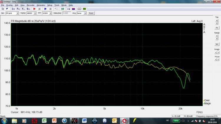

    Gainet ned subbene -2,5 dB.......!! Oj oj luksusproblem
    Flyttet 2 orden 5 dB hyllefilteret fra 14K til 10K på Tractrix 200 / JBL2446be, ellers ingen EQ unntatt 48dB høypass, nå ved 400 Hz
    @ Naturlyd
    Nå har jeg tørrere bass og mer utklinging oppover
    Grønn er enveis fra 400 og opp
    Gul er full pakk med tre horn
    @ Naturlyd
    Vis vedlegget 398480
    5dB mellom strekene bælte 12tom til meg!! Siden har jeg knapt nok turt å se på målingene mine med et halvt øye... ;)

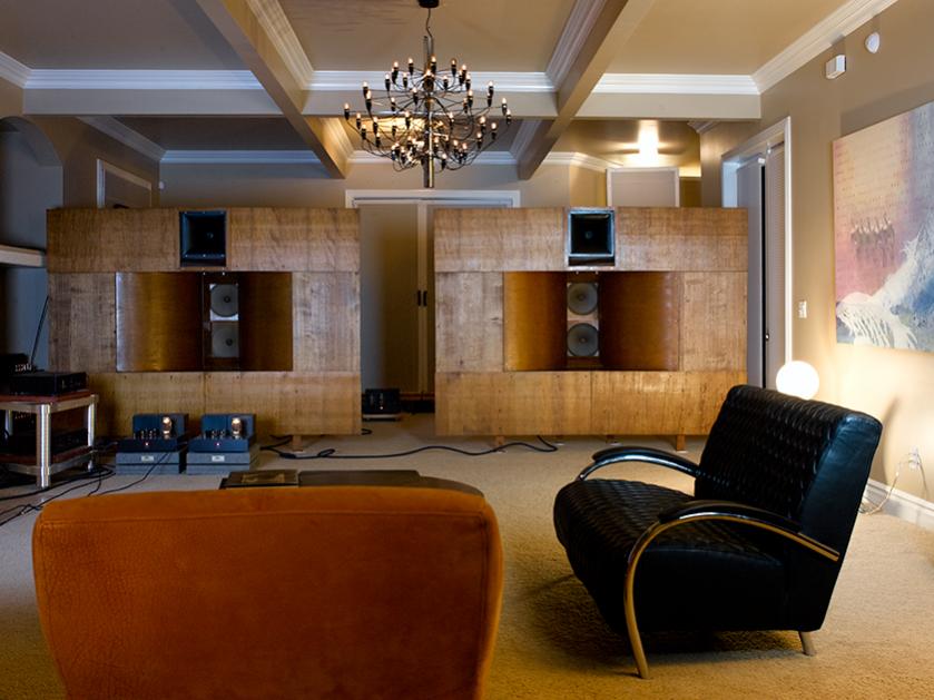

    Jeg ville nok surret Glava rundt den lysekrona! Ellers ville nok det største problemet her vært første-ereksjoner :D

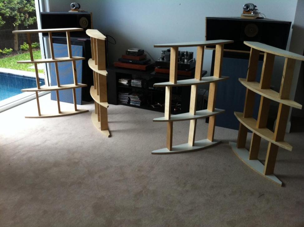

    Skal som nevnt teste vinger på midbassene.
    Jeg kunne bygget midbasshorn hvor følsomhet var et kriterie, da måtte jeg brukt typisk JBL2220 men som ikke går så langt ned med mindre dimensjonene er store.
    Med to parallellkoblede AE TD12M så har jeg en meget velfungerende kompakt lukket konstruksjon på +100 dB som leverer fra 80-1500 Hz uten EQ.
    Ved å sette vinger foran får jeg noe økt følsomhet men først og fremst mer direktivitet, hvertfall ned til 150-200 etter det jeg har forstått.
    Det blir noe kompresjon i og med at det blir en spalte. Grelv har allerede et par dummyer jeg skal teste. Går jeg for det så blir det high gloss hvit ala resten av horna. Det fine er at de settes foran eksisterende kasser med borrelås, helt enkelt.

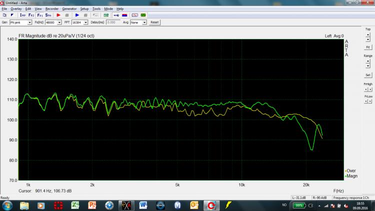

    @ Naturlyd
