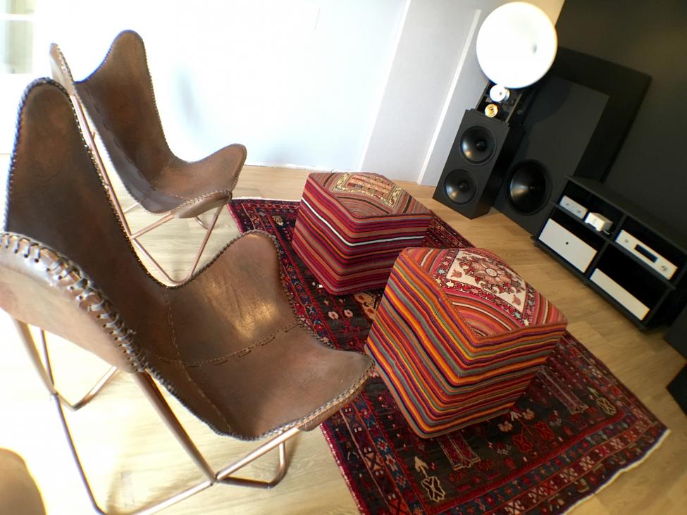

    Men nå må du se til å få ut de kantinestolene og rigge til en skikkelig lyttebinge!! Minimumskravet er en eller annen designergrei til minst 50 lakser.
    Lydig ;)

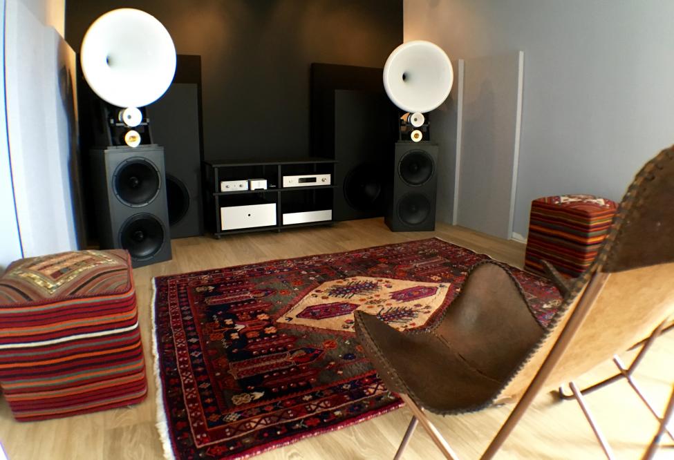

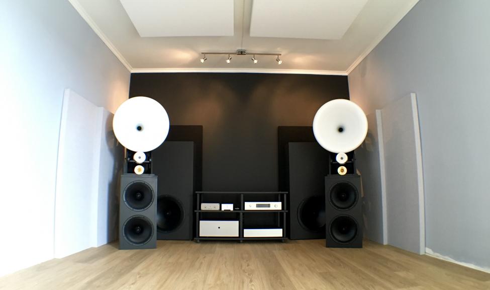

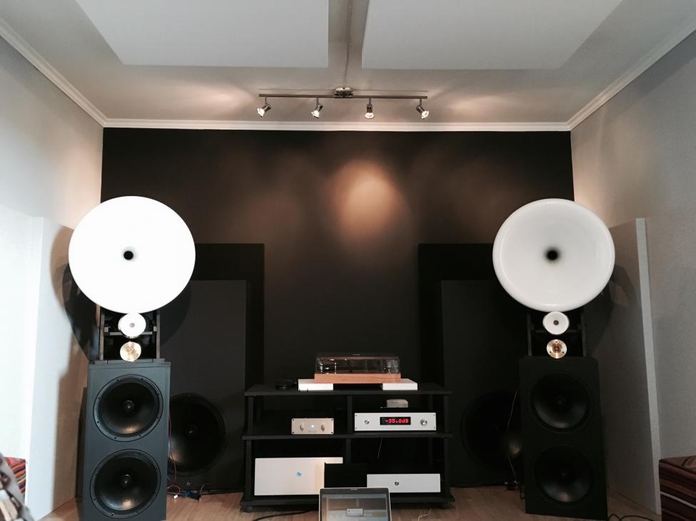

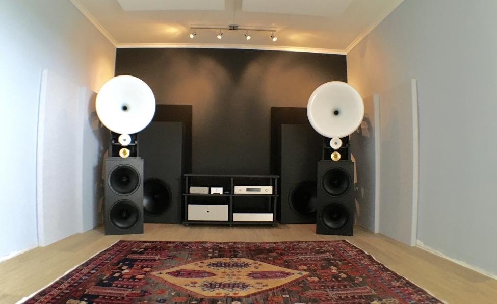

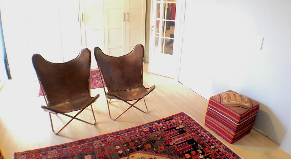

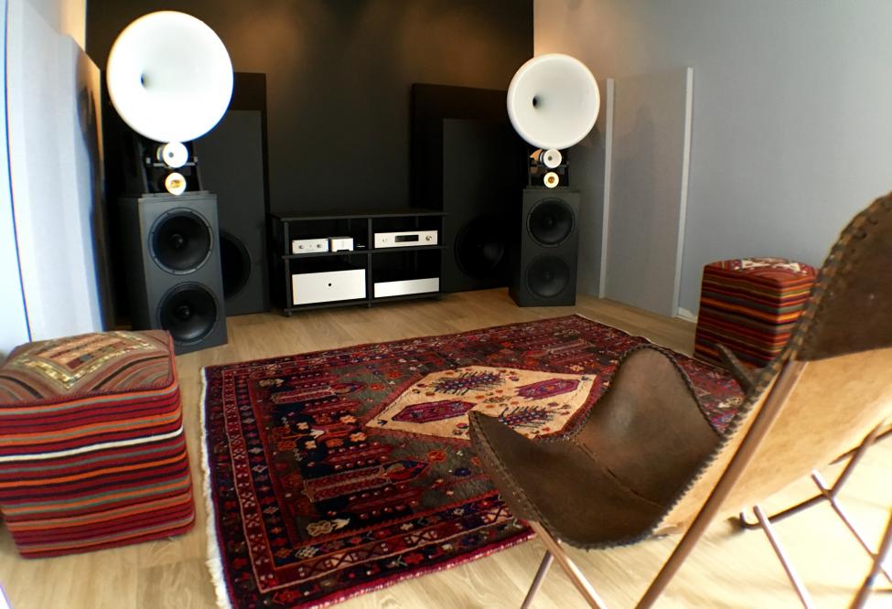

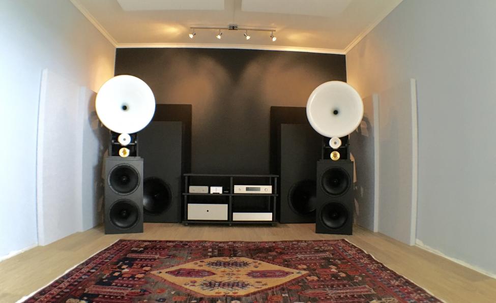

    Planen er klar. Den røde tråden avsluttes med at alt det røde skal ut. Nå blir det grått og diskret med innslag av solid brunt skinn som matcher eikegulvet.

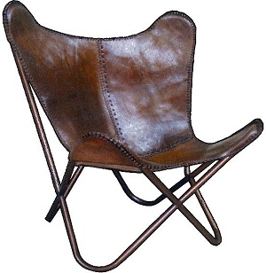

    1) Sjefsstol:
    2) Gjestestoler 2 stk (har de fra før og flyttes ned når jeg har gjester):

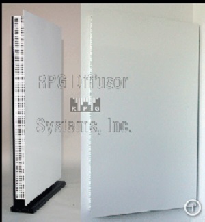

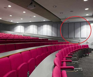

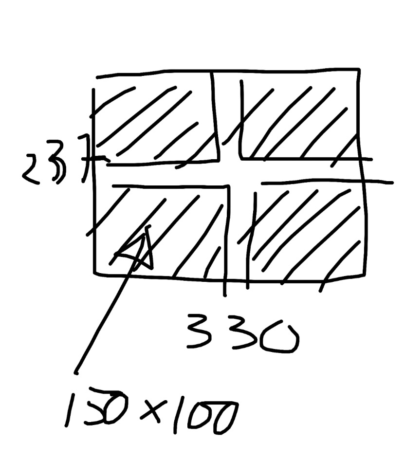

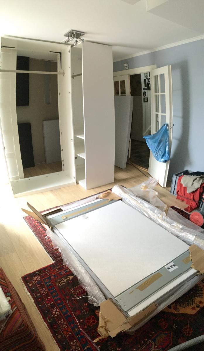

    3) 2 stk RPG 60*150*5 cm RPG BAD paneler på bakvegg:

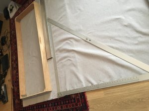

    4) I førsterefleksjon på sidene Rockfon 90*120*10 cm absorbenter med 5 cm luft bak CNC skjært ramme av hoffsnekkern med spesialbestilt lydtransparent stoff fra RPG:
    5) Custom 65*65*240 bassfeller integrert i skap på bakvegg av huntonitt fiberisolasjon

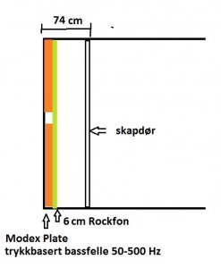

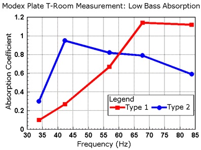

    6) 4 stk RPG Modex Plate 150*100*12 trykkbaserte bassfeller fra 50-500 Hz trukket med samme grått stoff som over
    7) Kunst på frontvegg fra fruen ala dette kanskje? Kan bestille hva jeg vil. Her er det også mulig å CNC frese en ramme og legge inn absorbent bak :)

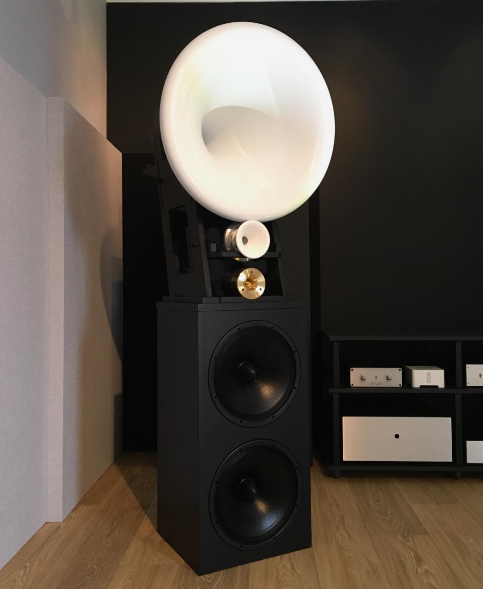

    HEL,

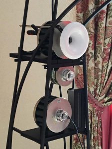

    Gratulerer med flott hornoppsett. Ble meget flotte de horn stativene!
    Det blir morsomt å følge veien din inn i horn-nirvana:)

    Prøvesitt den stolen før du kjøper - dersom det er akkurat den du tenker på.

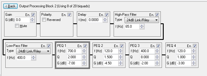

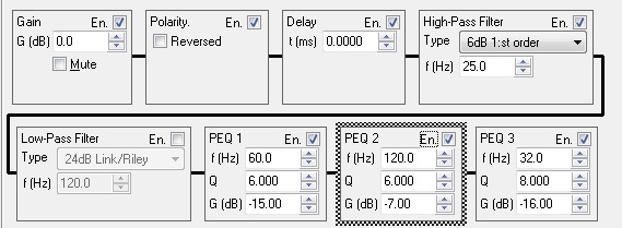

    Nå kommer det harde arbeidet.
    Mellomtone. Har beskyttelseskondis på 68 uF i serie som også bidrar til litt elektrisk deling.
    Målt i retning hodet i lytteposisjon mot det lille hornet. Snaue en meter fra hhv front horn og gulv.

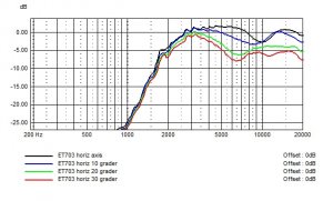

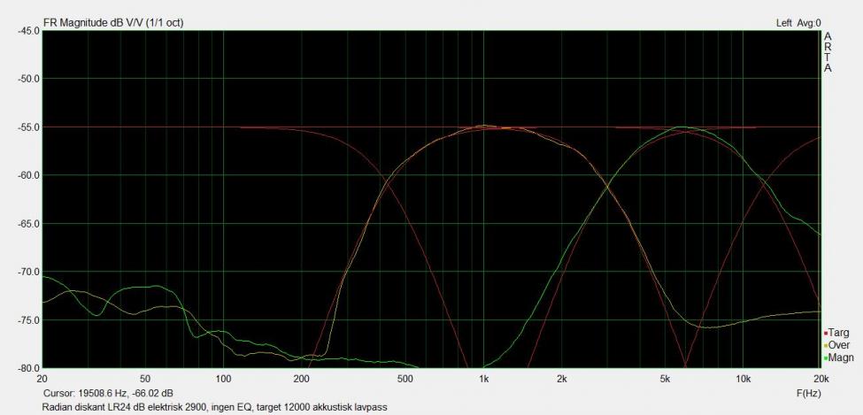

    Radian diskanten smatt jo rett inn av seg selv. Helt uten lavpass. Genialt, da trenger jeg kun å høypasse Fostex T500 passivt og kanskje stjæle en trafo Lpad av Sluket eller noe sånt :)

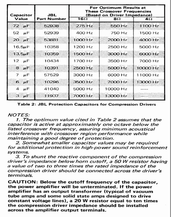

    Nå lurer jeg veldig. Har satt beskyttelseskondisen på svart terminal på JBL 2446 fordi i databladet på JBL står det at polariteten er motsatt. Stemmer det?
    oks81
    29.10.2012
    12.985
    11.688
    Hjemme
    Skal ikke ha noen betydning om kondis er på pluss eller minus.

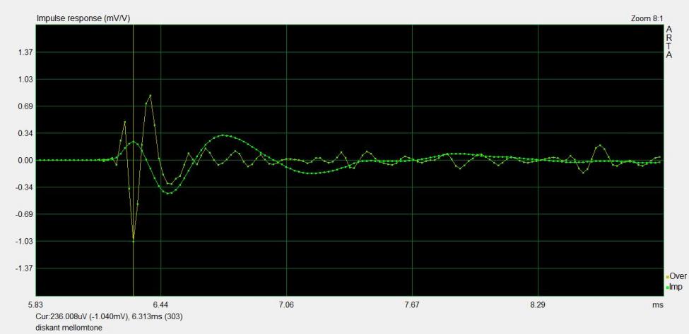

    Fikk ikke til impulsmålingen i gs xoverwizard
    1 ms er 34,3 cm
    I arta fikk jeg hhv 6,292 ms på mellomtone og 6,250 på diskant.
    Er det slik at akkustisk senter er i hornmunning og ikke i domen?
    Passer bra med lytteavstand på 2,35 m
    Midbassene havnet 8 ms bak horna, det kan ikke stemme
    Subber har jeg fått beskjed av grelv å ta på gefylen med en kombinasjon av målebånd, gehør og imulsmålinger med en klype salt.
    polariteten ser du på impulsmålinger. Ikke sikkert at svart er membran ut da Sveinung har byttet ut original med Be, og en kan jo koble dette som en vil. mine Be er koblet med rød som positiv

    Her er impulsmålingen, ETTER AT JEG HAR JUSTERT, mellom mellomtone og midbass:
    og her mellom mellomtone og diskant (også etter min justering):

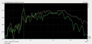

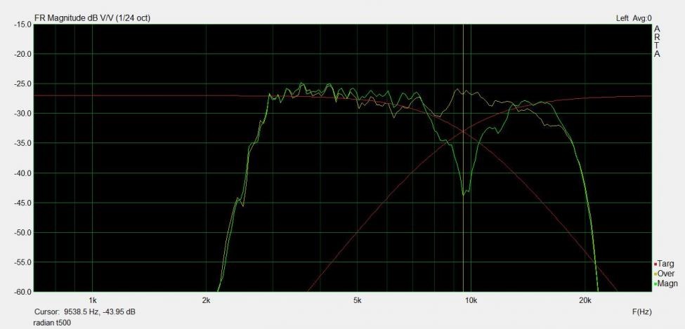

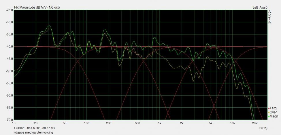

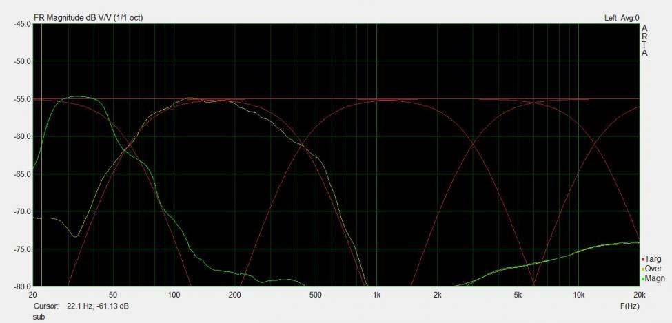

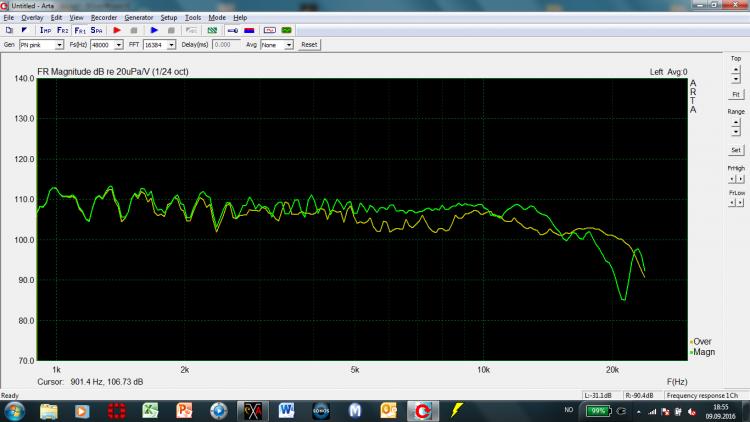

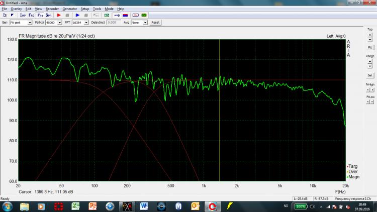

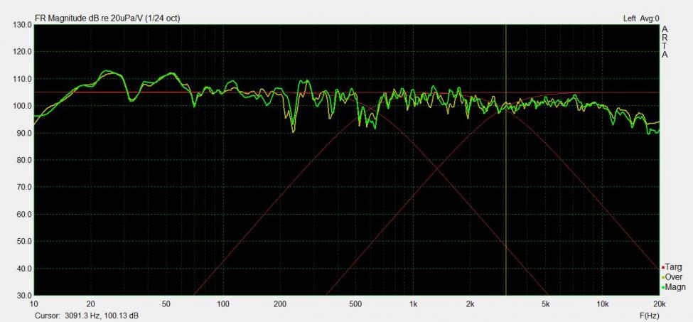

    Og her frekvensrespons i lytteposisjon etter alle justeringer inkl delay over. Låter blodfattig og kjedelig pluss litt slitsomt lyst:
    NB! 90 Hz dippen er rom relatert:
    NB! Har lagt inn lowpass på Radian i Tractrix 1000 for å klargjøre til Fostex T500 diskanten.

    Får teste litt voicing:
    emokid
    04.02.2004
    5.392
    7.742

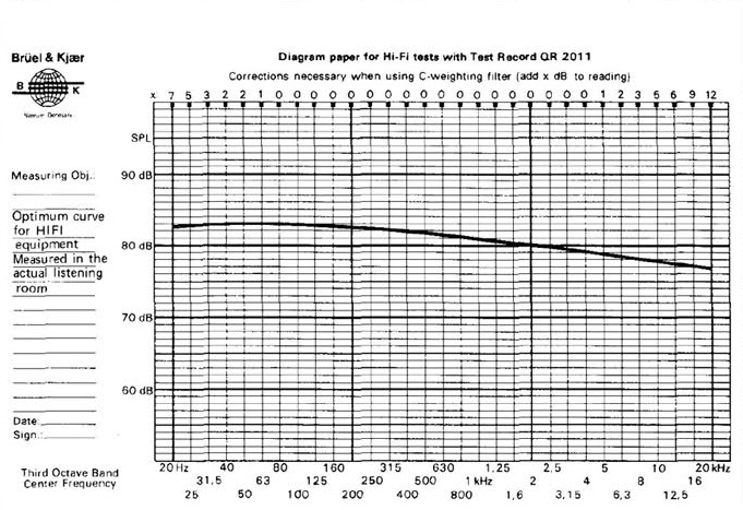

    Det er ikke så rart, altfor lite nivå under 200hz. Sett opp Arta så det er 5db mellom de horisontale streken, først og fremst, og 1/1 er helt klart ikke noe vits i å vise/justere etter.
    Den dyyype dippen ved 90 hz er forhåpentlighvis feil i tidsdomenet, men den suger sykt mye liv ut av musikken. Det er vanskelig å måle 100% riktig impulsrespons og tid mellom sub og midbass, få det "in the ballpark" og juster frem og tilbake med delay til responsen blir fin. Etter dette trenger du å justere mer nivå, gjerne svakt økende fra ca 200 og nedover. Hvor mye og hvor du starter avhenger av mye; romklang, preferanser, hovedvekt av type musikk du spiller, hvordan man opplever driverne oppover i frekvens etc....
    Hornlyd
    Musikkglad
    01.04.2005
    21.070
    13.555

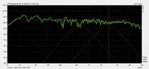

    I innlegget før funka ikke linken til den klassiske B&K target kurven, bør funke nå. Så jeg kjenner til voicingen fra 200 og ned ja :)

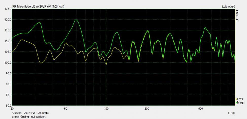

    Skal sjekke litt mer i bassområdet. Her er 1/24:
    Vis vedlegget 358851

    Skal sjekke det i morgen formiddag gut. Takk :) Men jeg måler impuls på alle driverne i lyttepos.
    Jeg testet 2-3 ms forsinkelse av satelitten mot subben. Ingen utslag. Fjernet et PEQ og da løste det seg.
    Måling med og uten voicing. Med voicing låter det meget bra nå. Fortsatt småplukk men kobler til T500 passivit i morgen. Lytter, noterer, etc.

    Hehe, ble litt rolig når jeg ser hvor hompetitten det ser ut hos deg også når du måler fra lytteposisjon med emo's anbefalte justeringer på dB aksen. Ser ganske likedan ut her når jeg måler i lytteposisjon med 1/6 smoothing. Pleier å bruke 1/6 når jeg måler og plotter EQ og 1/3 når jeg voicer, også etter anbefaling fra emo!

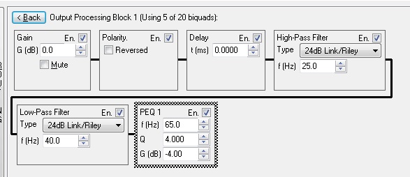

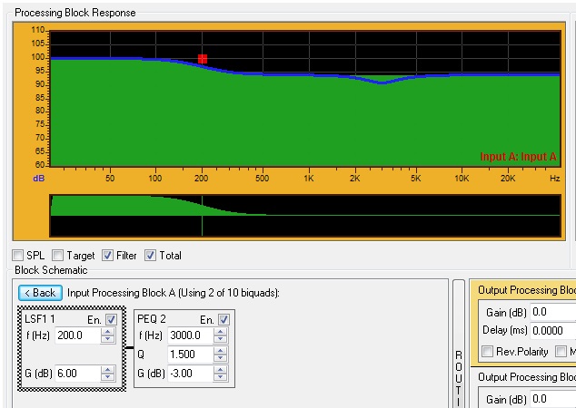

    Hvilken EQ bruker jeg i global for tippe skrått fra 200 og hele veien nedover mot 20000?
    litt BBC dip som jeg liker fikser jeg med PEQ
    monstertrøkk er tilstede nå :cool:
    gut_man
    18.02.2004
    5.459
    3.244
    Da skal du vel bruke shelving filter? Personlig liker jeg bedre å justere gain i analogdomenet på GS boksen. Måler meg frem til riktig nivå og justerer i software først. Så nuller jeg ut her og justerer analogt etterpå. Hørbar forskjell på digital og analog demping, spesielt fra mellomtoneområde og opp..

    Bassen er forbløffende bra nå??
    Ørlite frempå ved 5-6K
    Fostex T500 gleder jeg meg til å koble på i morgen, knot med passivt filter, mon tro om 1 orden elektrisk holder?

    Er som å være på konsert her nå. Magasluggerbasssomerdetaljert.
    Tytte, ellers er sammenhengen god og honkingen fra 450 Hz delingen er borte med 600 Hz deling.
    Tractrix trenger litt høyere deling for å unngå diffraksjon enn JMLC, kanskje det ogsåer en del av forklaringen?
