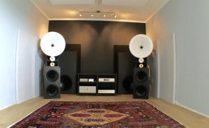

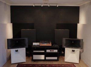

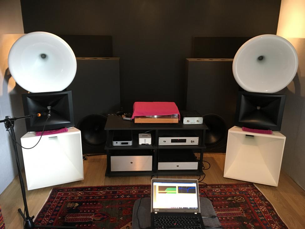

    Her går det sakte men sikkert fremover.
    Kona til en kamerat satte seg i lytteposisjon og hørte på Aurora.
    Etter et par minutter ser jeg at hun tørker tårer. Gråter du sier jeg? Ja sier hun, det er så fint, det er som om det fyller hele hodet med musikk :)
    Min kone som er veldig kritisk til ubalanse og anstrengt vokal sa at det var enormt bra.
    Jeg spiller ikke med Fostex T500 enda da jeg sliter med implementering. Lurer på om et First Watt B4 mk1 er det eneste rette?
    Har heller justert Radian 475be i Tractrix 1000 hornet med EQ slik at det spiller lenger opp. Funker fint men T500 er i en helt annen liga.
    Det er et voldsomt trøkk og headroom. Lyden er svær og fyller som sagt rommet. Midbassen sitter faktisk ganske bra den og på tross av stygge målinger.
    Det er en ting jeg merker som må endres. Det har tatt sikkert 30-40 lyttetimer før jeg har oppdaget/lagt merke til det. Lydbildet beveger seg litt på enkelte innspillinger.
    Jeg har rattet inn de enkelte drivere mange ganger og det er mulig at dette har dukket opp nylig da jeg også individuelt har justert gain via Groundsounds channel attenuator innstilling, det vil jo gjøre at nivået mellom de enkelte driverne ikke er likt med ditto feil i overgangene.
    Merker også når jeg går et godt stykke ut av sweetspot at mellomtone og diskant forsvinner og at midbassene omtrent er enerådende, dette er selvfølgelig spredningsmøsteret som endres og her var det lille CD hornet fra JBL fantastisk bra selv om det låt knøttlite i forhold til Tractrix 200. I og med at jeg sitter drøye 2,3 meter fra forkant horna så er dette et en til tomanns anlegg og det går fint fordi det er stort sett jeg og en sjelden gang en gjest som lytter. Med en 2,5 seters sofa og intim sitting så kan også 3 personer få et fint utbytte.
    Noen innspill til videre vei?

    Hvis du vil teste ut hva T500 tilfører lyden kan du jo koble bass/midbass gjennom minidsp og inn på to kanaler i GS. Da frigir du jo kanaler til T500 og kan jobbe med å finne optimal deling. Eventuelt høre om du klarer deg uten?
    Tilfører sikkert en rekke AD/DA/AD/DA-nevroser, men gir deg iallfall friheten til å kjøre helaktivt.
    Ser ut som lille minidsp kommer nå med digitalt inn. Da er det kanskje litt enklere å svelge denne løsningen

    Jeg tenker at bedre tilbakemelding på lydopplevelsen kan man neppe få.
    Vanskelig å gi råd , du har tydeligvis gjort det riktig allerede. Eneste rådet kan være - få besøk av garvede entusiaster - reis på besøk hos meningsfeller - diskuter !

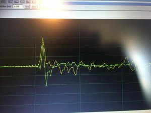

    Måtte jobbe med integrasjon av T500 her også. Jeg korrigerte løpetid manuelt til det målte mest mulig lineært sammen med gpa802. Målemessig er det overraskende store utslag på selv bittesmå justeringer mellom disse to driverne. Johoo sitt forslag høres ut som en god oppskrift på å finne nøkkel til suksess. Hos meg funker helt enkelt 12dB filter og møysommelig skyving på drivere/horn.

    Har også merket at 1mm er veldig mye når jeg måler med motsatt polaritet for å finne dypest mulig dipp

    Har tukla og justert litt her nå og feelingen med noe flyt i lydbildet dreier seg om plassering og DSP setting.
    Systemet har et voldsomt potensial, det dreier seg bare om å "dreie" DSP, og å plassere høyttalere og lyttestol på best mulige plass. Dernest vil RPG trykkbaserte bassfeller forhåpentligvis rydde litt opp i 50-500 Hz området.
    Er litt svett av DSP rattinga, det var mer komplekst med et flerveis-system enn jeg hadde trodd. Og jeg har ikke engang kommet i gang med superdiskanten?

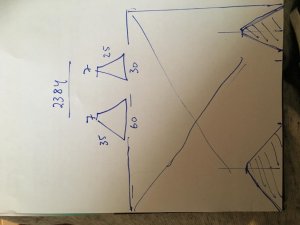

    Ønsker erfaringer og innspill på toe in, toe ut og toe på midten?
    57.496
    111.545
    Da er det bare å sette i gang og prøve da, så får du erfaring! Begynn med horna rett i fleisen, deretter er det personlig preferanse som gjelder. Samt spredningskarakteristikk og refleksjoner.

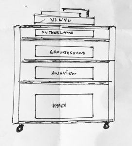

    Ellers må jeg takke Snickers for en hyggelig visitt. Jo flere guruer jeg knytter til meg jo bedre blir sluttresultatet.
    Har litt lyst til å putte Hypex UCD 2K, Anaview AMS1000 og 3 stk AMS0100 (på inngående) i et stort kabinett med samme faceplate som Groundsound? Inni der kunne jeg også tenke meg å putte et First Watt B4 mk1 delefilter (også på inngående) som er tatt ut av kabinettet. Da slipper jeg unna med Groundsound pluss et matchende kabinett. Hva tror herrene om det?

    Spørs om ikke UCD 2K har godt av eget kabinett. Den blir nok veldig varm.
    Selv hadde jeg nok heller valgt 12 kanaler med Hypex DLCP. Enklere å justere med ett delefilter til alt. Med kommende FIR filter, så gir den dessuten noen fordeler.
    Bjørn ("Orso")
    03.11.2008
    11.296
    2.903
    Jeg er litt usikker på kvaliteten til Anaview AMS1000 over bassområdet, men det håper jeg å få testet snart.

    Hos meg er AMS1000 tiltenkt +/- 100 til 600 Hz

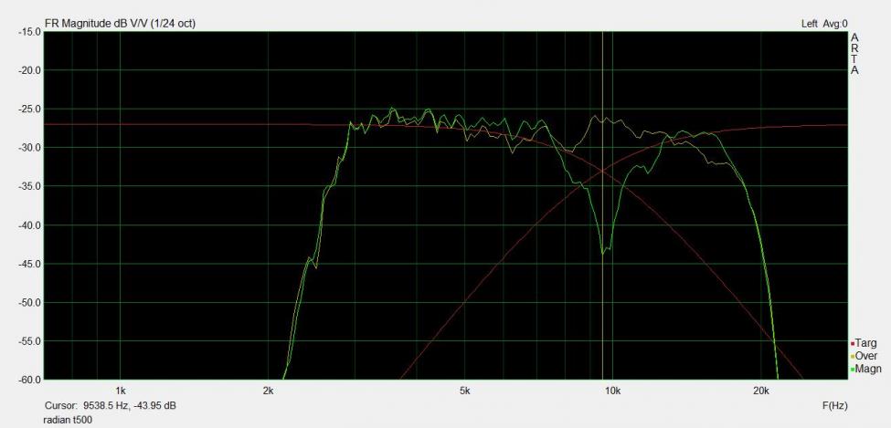

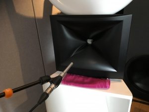

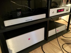

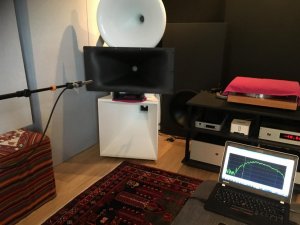

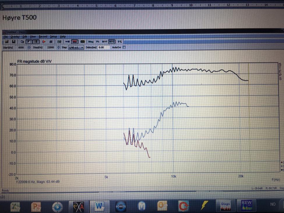

    Da er T500 på lufta og B4mk1 er tilbake til sin første eier gjennom 2 ledd.
    Har litt global EQ som må gjøres da dette er en kvasi løsning.
    Tar det siden, nå skal jeg lytte litt før pizzabakingen :)

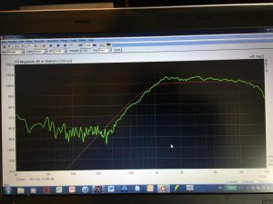

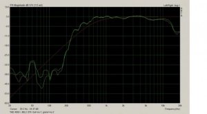

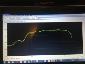

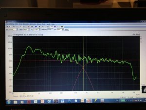

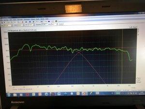

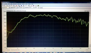

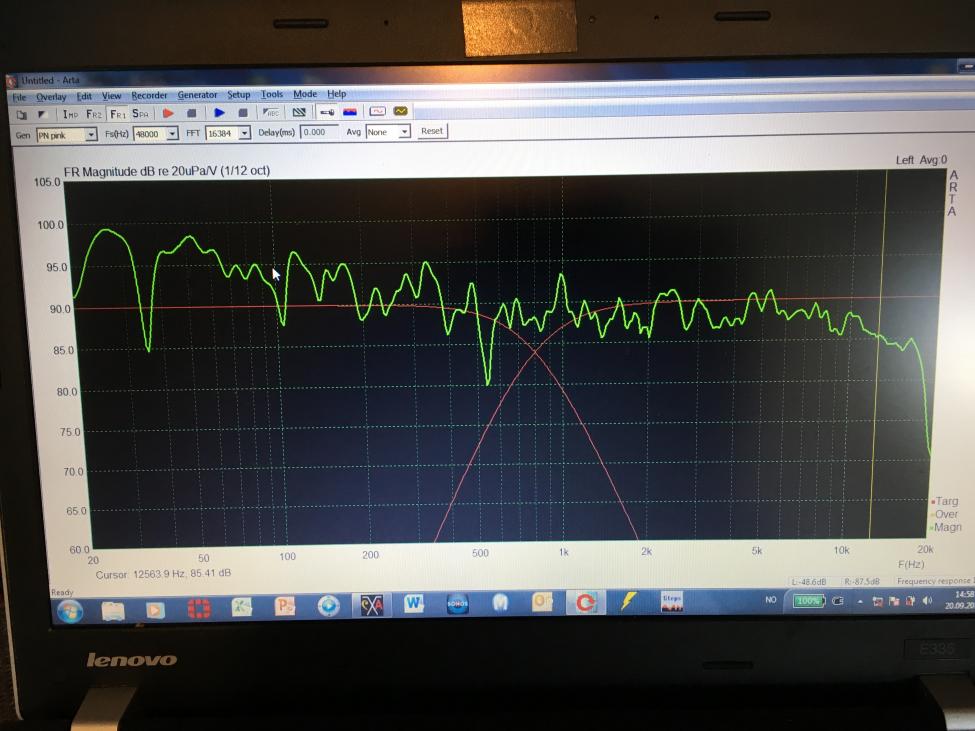

    Midbassen står for tur med akkustikktiltak.
    Men...skal også teste global FIR via Antimode.

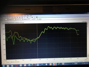

    Sånn er det før tiltak, hornene starter bratt, 96dB, fra 500 Hz:
    Hornlyd
    Musikkglad
    01.04.2005
    21.059
    13.504

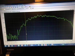

    økte fra 500 til 600, mindre stress, 600 er åpenbart minium for oss som guffer på

    T500 "satt som ei kulå". Hjelpe meg så bra, "the missing link" :)
    Snickers tipset meg om å ikke fokusere mer på løpetid på subbene enn det tommestokken kan tilby (speed of sound) og heller flippe fasen til det som gir best summering, som sagt så gjort, og det funka. Takk for det :)
    Da er det stort sett midbassen som står igjen, og det vil kreve sitt.
