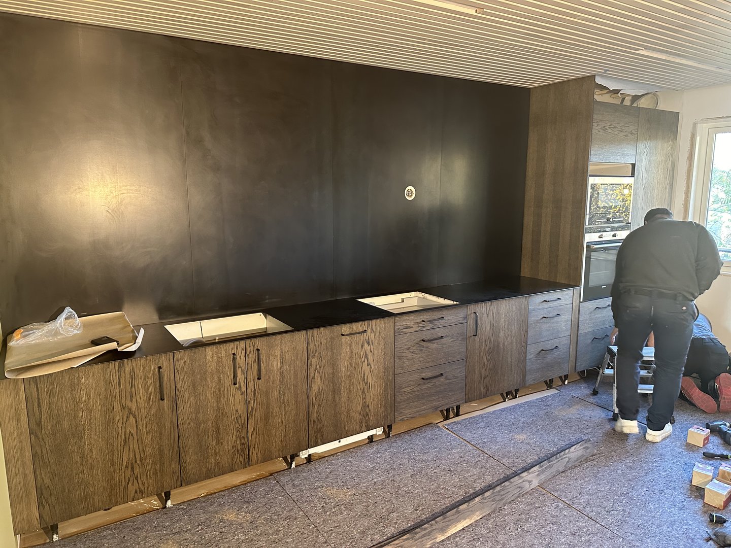

    Bakken & co i sving. Litt sterk arbeidslampe her:
    Vis vedlegget 1067486
    Eik med rubio monocoat charcoal?
    Ser fint ut😃👍🏼
    Ville selv kjørt skuffefronter og øvre dør i høyskap med stående finér som dører og dekksider ellers på kjøkkenet deres. - Det blir i mitt hode ryddigere 🤓..
    Da slipper man også fargebrytning hvor liggende møter stående finér.

    Godt innspill men litt seint. Har ikke lagt merke til det selv før du sa det.
    Men bildet er tatt med en kraftig arbeidslampe. Får diskutere litt med møbelsnekkern :)
    Eik med rubio monocoat charcoal ja
    Ser fint ut😃👍🏼
    Enig, ser liggende finer på stående høyttalere og.... og det gjør bare vondt og se på.

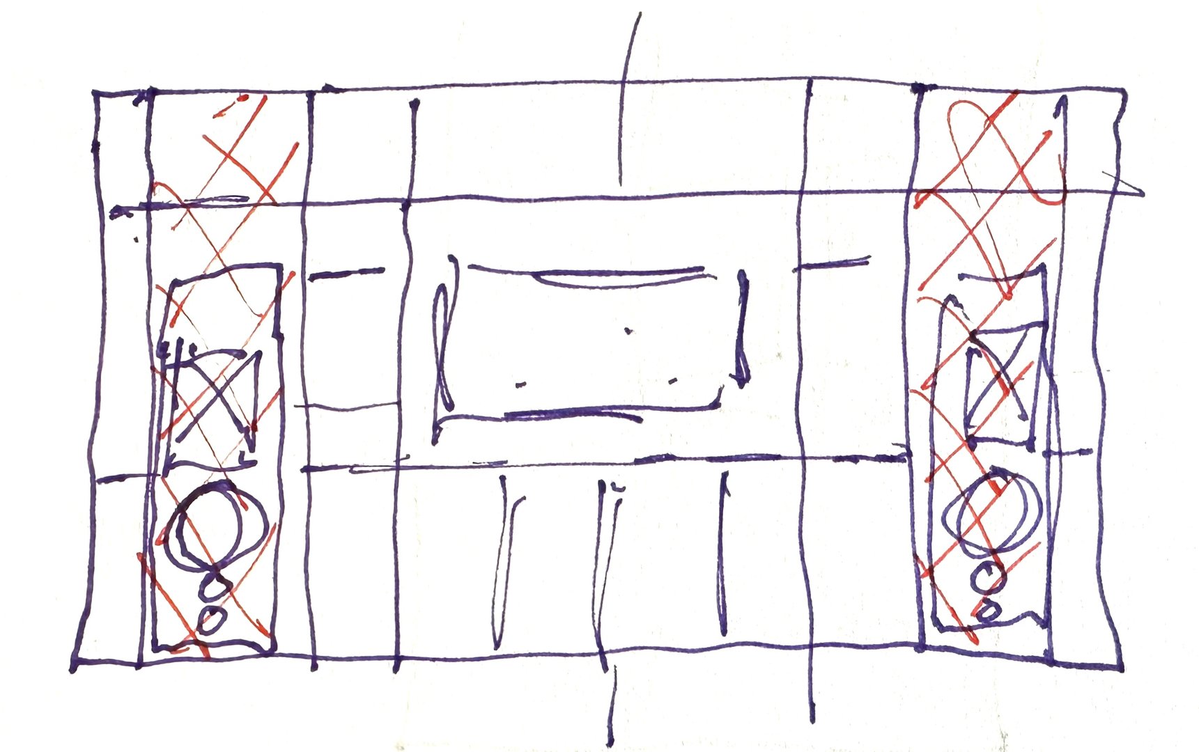

    En liten avstikker i reol-drodlingen. Jeg ser at jeg er nødt til å lage en reol med en nisje jeg kan «forske» i med alternative konfigurasjoner.
    Får ikke tid til å jobbe fysisk med dette før til våren. Nå jobber jeg kun psykisk med det 😂
    Så en tanke her; jeg kan ikke dra nytte av M2 sin evne til å spille kjempehøyt og jeg er litt skeptisk til mellomtonen i en hvilken som helst 15 tommer fra 300-800 Hz (slik M2 er konstruert). Jeg har erfaring med diverse løsninger som gjør at jeg mener det er hold i mine vurderinger. Kunne skrevet masse her, nevner et eksempel; Faital 10PR300-4 ligner midbasshorn og får en 15 tommer til å høres treig ut. Lettdrevne kvalitets fulltoner har en MYE luftigere smekk og mikrodetaljering enn 15 tommere av ypperste kvalitet selv med kuvet membran og skyhøy induktans. Har testet «on the fly».
    Altså: et par nye supersmoothe Seas Nextel-papir 8 tommere med edgecoating (minimalt med kantoppheng ressonans). 2,5 veis + minimalt med baffelstep tap = høy følsomhet. Dele bratt på +/- 1600 Hz. 220 liter totalt avstemt til 25 Hz. Kapasiteten blir stor og jeg tror det vil spille pent på lavt volum også. Bassen nederst jevner ut gulvkanselleringer. Også vil jeg ha avtagbare fronter slik at kassene romme forskjellige konfigurasjoner, inkl kompakt M2, Fostex FE208EZ, JBL beryllium i 30 cm PT waveguide, linje, … etc etc.
    Hornlyd
    Musikkglad
    01.04.2005
    21.060
    13.508
    R&D it is. Men å ha en dedikert WAF-nisje med stoff foran er en genial løsning for undertegnede. Dessuten kommer det en aktiv treveis mulighet (jeg håper jeg slipper) men logistikken og plassen muliggjør det.

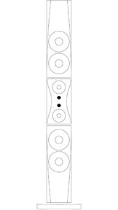

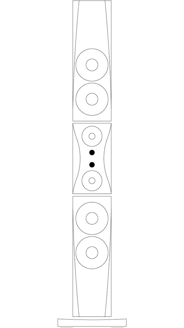

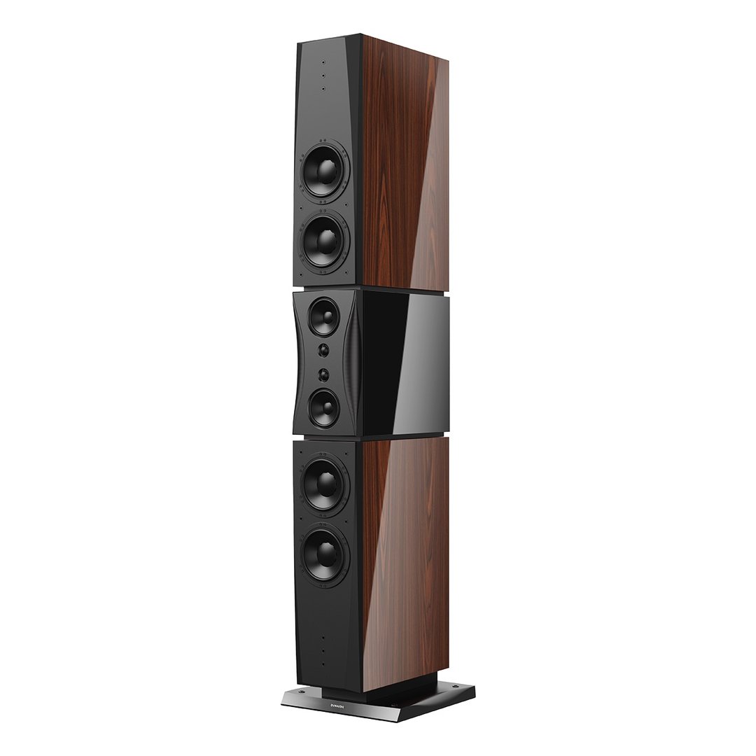

    Hva med noe à la de modulbaserte Dynaudio Evidence Master? Så får du utnyttet høyden du har til rådighet og du får en vegg av lyd.

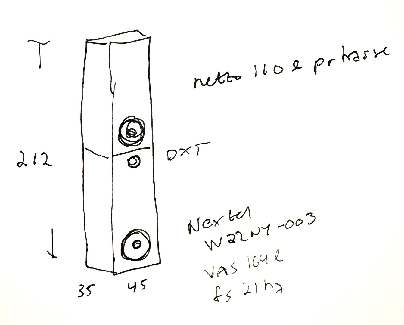

    Tenkte på en som har vært, og er veldig glad i 8" over en lengre periode, men det kan komme mye godt utav det (y)
    Siden vi er i skisseprosjektet (før forprosjekt)
    Woofor ikke sidemontert 10" NExtel nederst, så er du nærmere Allisons teorier. DXT liker innsnurpet baffel ved siden av seg.
