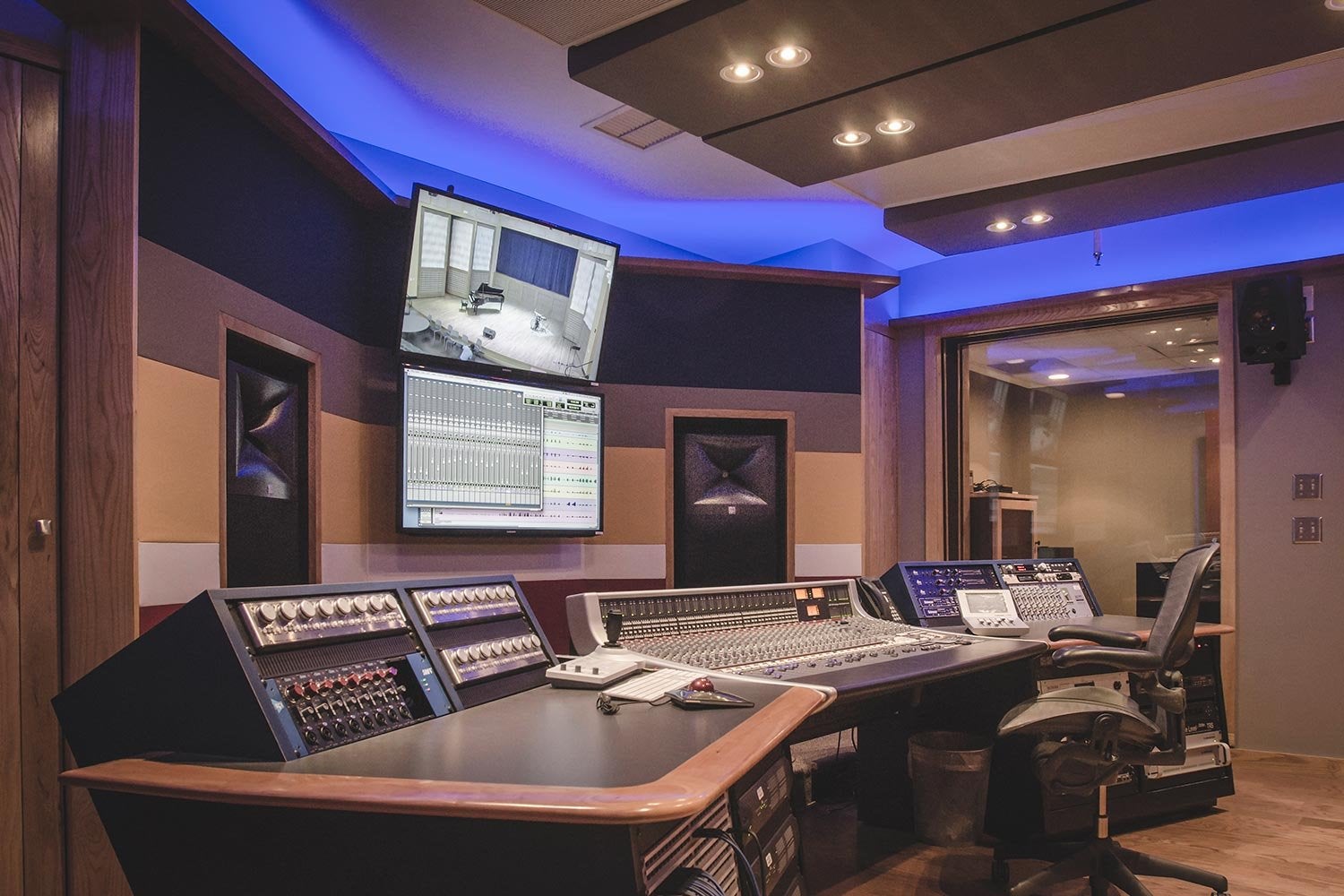

    Man lærer fra dem som driver å monterer studiomonitorer i vegg at høyttalerkabinettene må under ingen omstendigheter komme i kontakt med veggen. Altså at dem må stå på egnet fundament og ikke på en hylle i veggen.

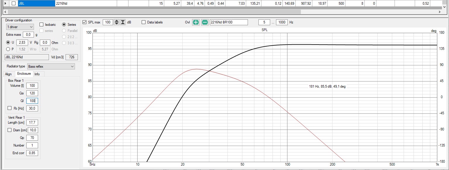

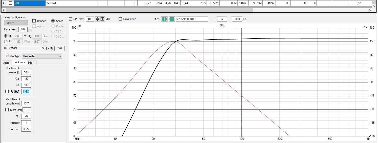

    Og 100 liter / 30 Hz vil fungere fint.
    Takk til @oks81 for simulering i dag :)
    30 Hz, ø10 cm port 17 cm lang:
    +7 dB Q2 ved 30 Hz:
    Pluss et lite finpuss punkt i tillegg:
    oks81
    29.10.2012
    12.985
    11.688
    Hjemme
    Finner det som gjennomførbart med 100 liter, får du plass så kan du med fordel øke. :)

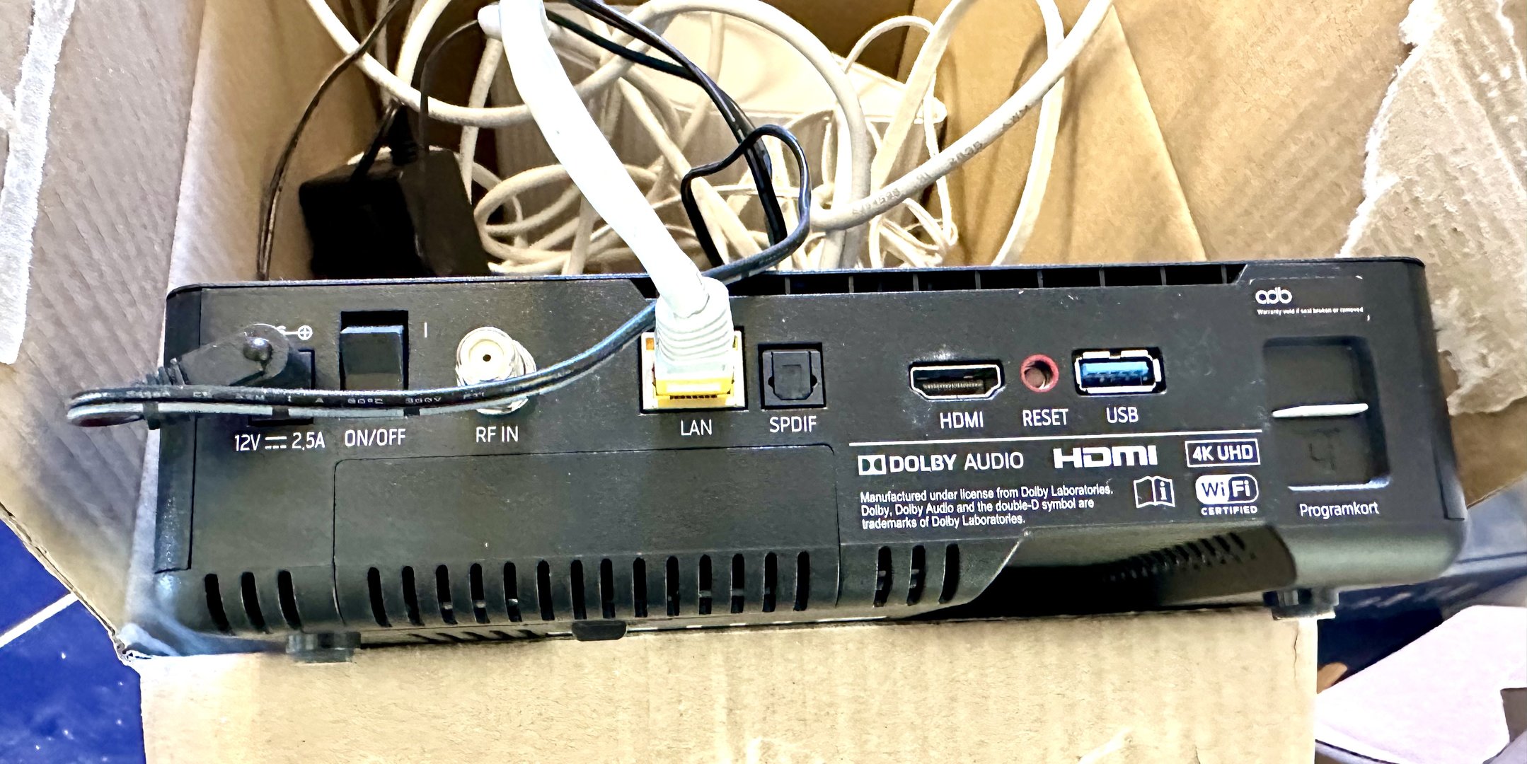

    Kikker litt på elektronikken.
    TV boksen har optisk ut.
    F eks en Panasonic Blu ray har coax ut (pcm) og aktuell spiller har innebygget dekoder for DTS Master HD og Dolby True HD, da vil jeg kunne spille blu-ray konsertene i pcm i det minste? Hvor stor oppløsning er det? CD eller bedre?
    Lyngdorf har rikelig med digitale input. Da kan jeg også skaffe meg et dedikert CD drivverk.
    Så kan jeg beholde min gode gamle Pioneer Kuro plasma som har 3 stk HDMI inn.
    Tror dette skal funke?
    storab
    23.12.2013
    586
    849
    Virker nok, men sikker på at du ikke bør ha ny TV? Da får du HDR støtte også.
    Kjøper du en med earc kan du samle alle hdmi kilder der og kjøre en kabel til lyngdorf med maks lydkvalitet.

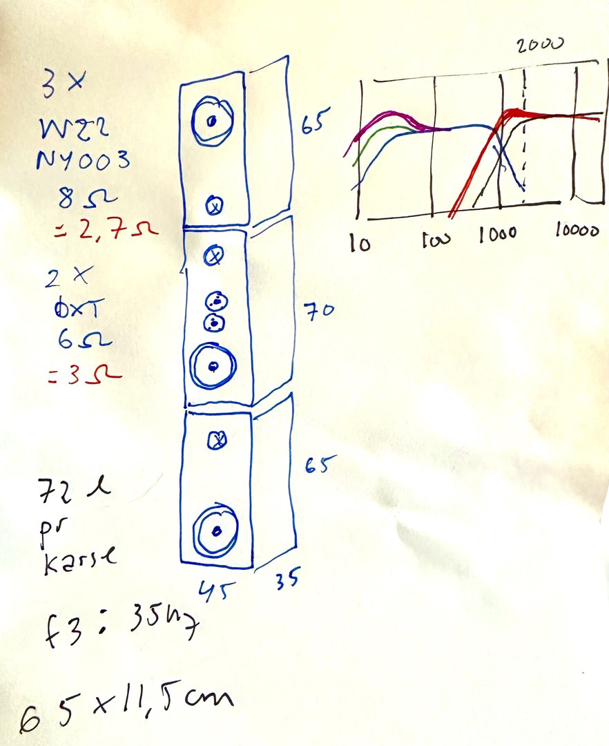

    En idee til reol høyttaleren.
    Jeg hørte på den store Bryston høyttalern på Horten messa og dobbel diskant satt som en kule. Null problem selv i nærfelt. Og vi vet at en 6 dB passiv deling, i denne sammenhengen overlapp oppå, ikke gir faseproblemer.
    2 stk Seas DXT i parallell med en spole på den nederste (eller øverste?) vil gi dobbel kapasitet og aktiv deling på 1400-1500 Hz aktivt gir null stress med minimal forvrengning. Lyngdorf TDAI 1120 har innebygget forsterker på 70 watt og det er plenty. Responsen (kulen) nederst rettes opp med EQ.
    Jeg har alltid likt mellomtone gjengivelsen i gode 8 tommere. Og en god toveis låter som regel veldig ryddig.
    Hva med å paralellkoble 3 stk (tilsvarende 13 tommer i areal) Seas 8 tommer Nextel med edgecoatong. De to nederste avskjæres mee en spole og overlapper. Det vil gi stor avlastning mht membranutslag og frekvensresponsen rettes ut med EQ i Lyngdorfen. SDA 2400 forsterkern takler lave impedanser og jeg er faktisk heller ikke redd for en seriemotstand. EQ vil fint gi respons i underkant av 30 Hz og det er nok i en leilighet. Da må trolig portene undertunes litt ift skissen under. Også kjører jeg bare en 6 dB aktiv høypass ved 20 Hz.
    De avskjærte bassene nede og oppe vil gi mye mindre floor bounce totalt og mer linjær respons generelt. Det blir en light SDA.
    Her lages hele greia i 3 moduler. Den midterste havner symmetrisk i reolen og kan vris litt eller ha front med litt toe in.
    Den nye Seas 8 tommern har etter sigende fantastisk mellomtonegjengivelse:
    Troels Gravesen har testet litt
    Typisk 8 tommers rusk rundt 1K er eliminert:
    Her er en høyttaler med doble Nextel 8 tommer med litt større volum pr driver enn det jeg har tegnet over.
    Vis vedlegget 1065315
    En høyttaler som strekker seg fra gulv til tak er et helt annet
    lydopplevelsesnivå, men ukjent for de fleste.
    Diskanter med bånd er også en løsning med sine fordeler.
    4 stk. 8" i mellomtonen pr. side kan absolutt anbefales.
    Fin arbeidstegning og med plassering rett inn/ut klarer
    du å løse sideveis spredning på samme måte som Dali. (y)

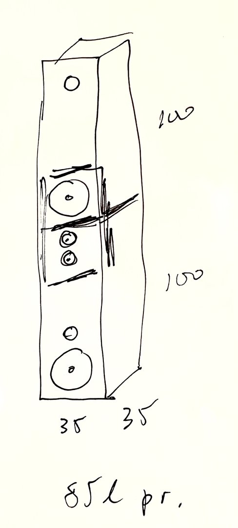

    Alternativt to basser og høyere volum pr kasse
