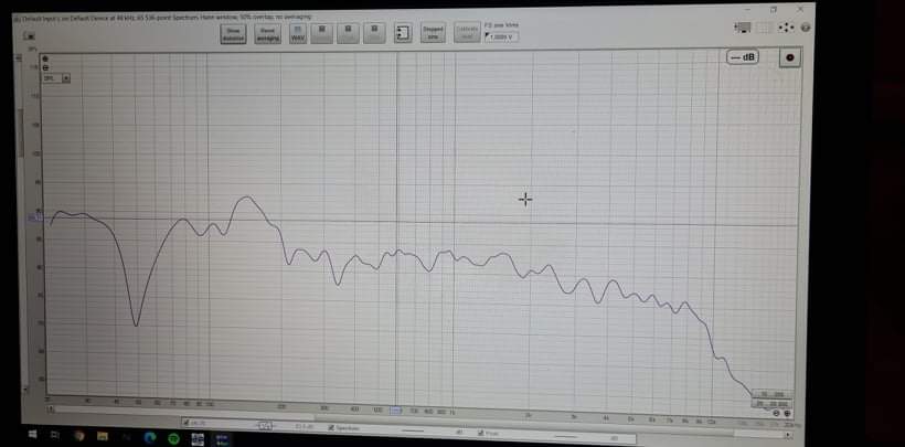

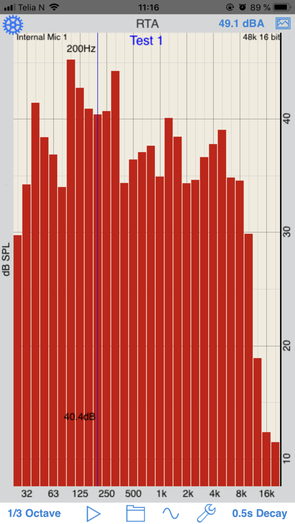

    Angående kondiser og spoler. I et 6db filter er det ganske enkelt å høre forskjell. Men det skal ikke diskuteres nå. Først må Pål bestemme seg om han vil gå videre og på hvilken måte. Målingene tyder vel på at det mest naturlige valget er et diskant horn. For å øke nivået oppover.
    Her guttungens rigg. Faller brått ved 8k. Og diskant må til
    Vis vedlegget 757139 Vis vedlegget 757140
    S
    Slettet medlem 32125
    Rare greier. Føler liksom at det er nok diskant🙄 Men nå får jeg hjelp så da tar jeg det derfra. Det blir gøy å se hvor det bærer hen.

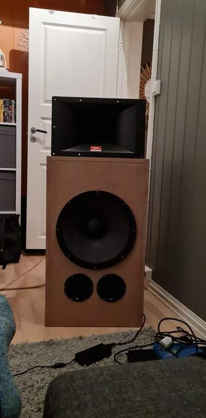

    Tenkte jeg forsiktig skulle skyte inn litt egenerfaring basert på de siste ukers testing. Altfor mange timer har gått med de siste ukene med målinger og fikling med aktivt filter for å teste litt rundt delefrekvenser og steilhet på mine DIY JBL M2.
    Må si at min erfaring er at delefilteret har ekstremt mye å si for opplevd lyd. Delefilteret påvirker frekvensresponsen horisontalt og vertikalt og det er ekstremt hørbart når noe ikke stemmer.
    Har også snublet inn på Berylliumskjøret, men et velfungerende delefilter er MYE viktigere enn bedre drivere i min erfaring.
    Så jeg tenker at det er det første som må skikkelig på plass før man begynner å tenke for mye på oppgraderinger. Stor respekt til de som får til å lage passive delefiltre på et par-tre forsøk, for det er ikke rare greiene som skal til før power-responsen til høyttaleren er ute på sykkeltur.
    At man skal treffe på delefilter uten å måle høyttalerne tilstrekkelig må være en utrolig vanskelig øvelse. Hvis man ikke blåkopierer andre design, selvsagt.

    Jeg skrev følgende i et tidligere innlegg:
    «Da vil nok responsen bli som en stor slakk pukkel fra 1000 til 7-8000 Hz hvis jeg skal gjette litt ukvalifisert»

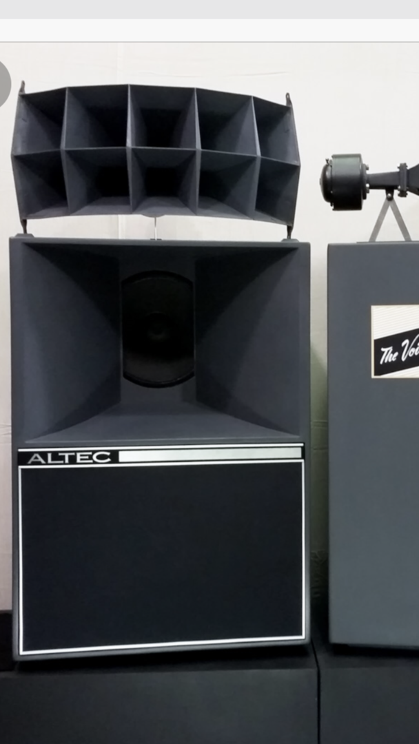

    Deilig KISS höyttaler den Altec riggen du satt inn bilde av. Så enkelt kan det gjöres. Men neppe egnet for de klassiske audiofile svisker.

    Deilig KISS höyttaler den Altec riggen du satt inn bilde av. Så enkelt kan det gjöres. Men neppe ikke egnet for de klassiske audiofile svisker.

    Hvis jeg skal konkludere er det viktigste for trådstarter å få et skikkelig delefilter som gir korrekt respons fra 800 Hz og hele veien opp.
    Å putte inn et delefilter over 1000 Hz er det svært få systemer som får til på en god måte uten at man sitter og småirriterer seg over på lang sikt uten at man helt skjønner hvorfor.
    En diskant rundt 10000 Hz kan være et alternativ for å få bort oppbrytning hvis man ikke går for beryllium.
