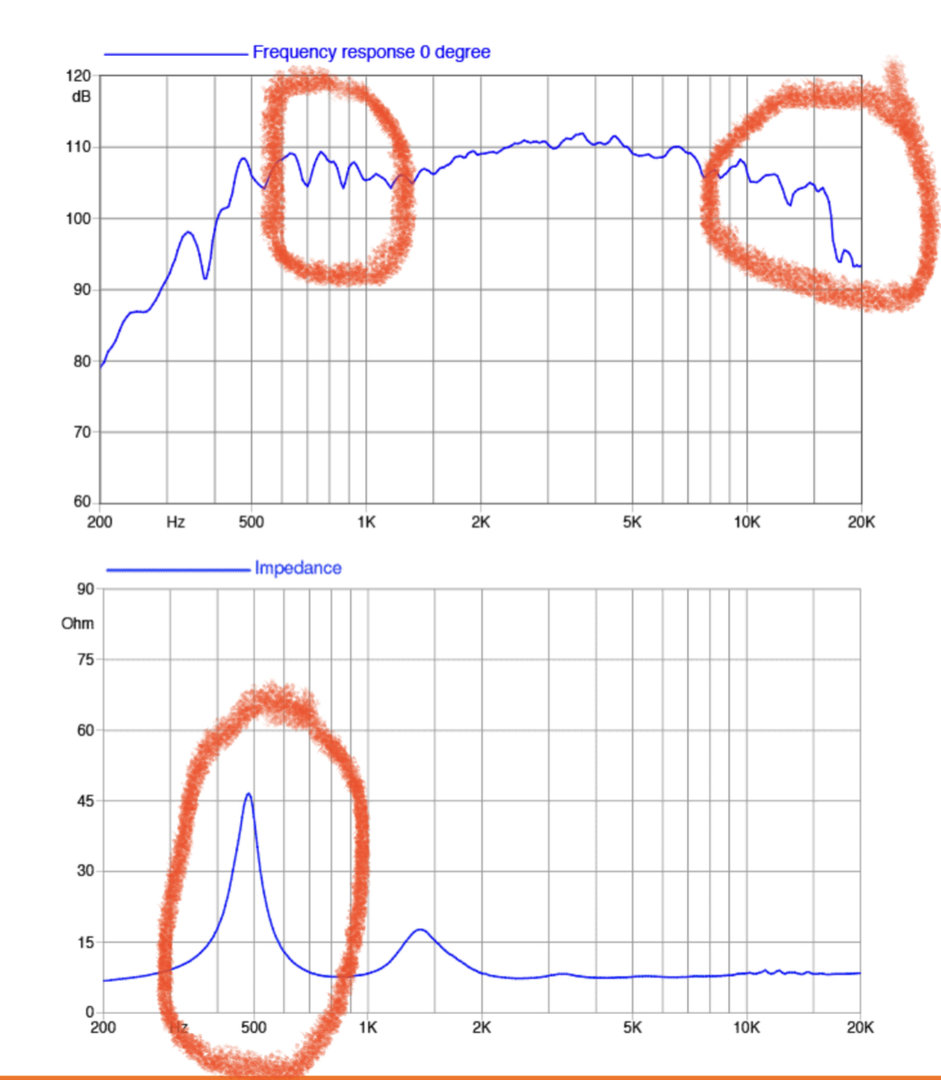

    Nå har jo trådstarter allerde en knall preamp-dac hvor full Dirac lisens koster 99 USD. Han har også et par krem monoblokker som er mye bedre enn den innebygde forsterkeren i Lyngdorf TDAI 2170. Dernest har Lyngdorf den begrensningen at man bare har standard voicing curves (tilsvarende Dirac Light Edition). Med full Dirac lisens får han samme mulighet som med Audiolense hvor man kan lagde egne frekvenskurver og få sin egen perfekte «huslyd».
    Det som egentlig trengs nå er å sjekke at den passive delingen/summeringen er god og at kabinettet fysisk sett er solid. Det går også an for sikkerhets skyld å tape på butyltape på baksiden av hornet eller kjøpe en 10 liter med MS polymer (tilsvarende Tec7) smøremembran på Megaflis til kr 500,- og påføre lagvis.
    Tilslutt en liten ting ang beryllium or not. Drivern har litt grums både nede og oppe i frekvens. Det nede kan være impedanserelatert i CD horn? Eller hva tenker du OKS?
    Vis vedlegget 757501
    Grumset oppe er enkelt sagt fordi det ikke er beryllium.
    Men det fine med Dirac, Audiolense og tilsvarende (FIR) er at det reparerer dette litt (krever en avhandling og forklare dette).
    FS tilsier at 600 Hz deling andreorden passivt går fint i hjemme Hifi.

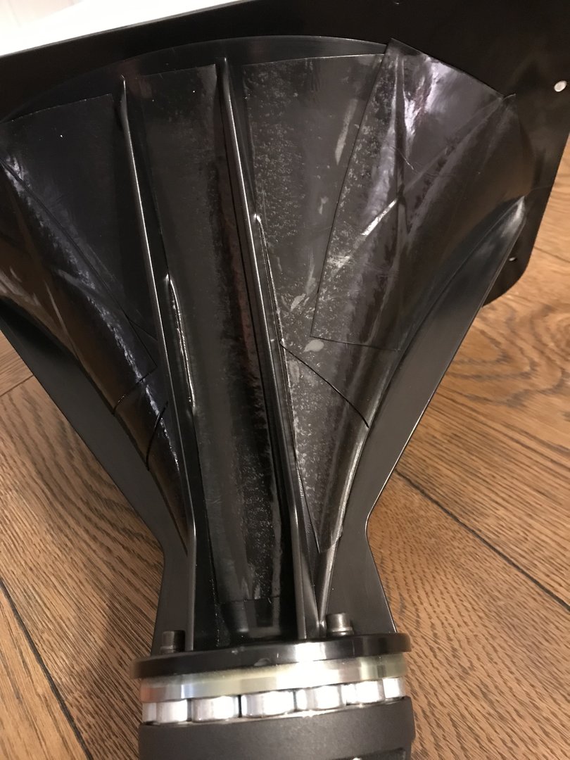

    Fikk klistret på noe vulketape på hornene mine. De skal monteres inn i kabinetter som blir laget i 19mm mdf. 😊 Koser meg med høytalerne hver kveld. (Hørte vel ikke noe forskjell med vulke tapen på) tenkte kanskje det tok bort noe uønskede frekvenser)🙄
    Jeg brukte knock test på mine, og de ble noe helt annet.
