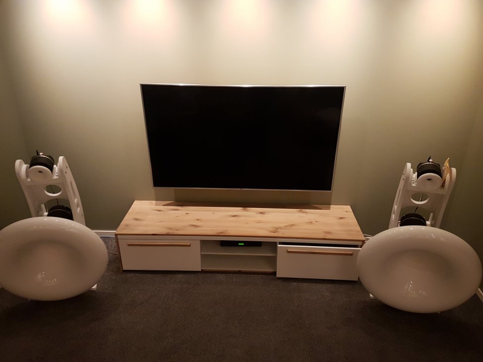

    De siste ukene har vært preget av mye spilling! Spikket noen enkle kabinetter til 1601 for å ha lyd inntil videre. Jeg er rett å slett veldig fornøyd med lyden!
    Men det er et men...
    Jeg har ei forståelsesfull og aksepterende kone - står ikke nødvendigvis bare på henne, men vi er begge enige om at estetikk er en stor del av dette. Visuelt sett synes jeg det er vanskelig å få til noe pent i bunn.
    Så kompromisset dessverre blir en ny vegghengt tv-benk langs hele endeveggen. Denne skal huse bassenhetene, men blir ikke høy nok til å huse 15". Jeg ender nok opp med plass til 10" - til gjengjeld opptil flere.
    Så veien videre blir et siste møbel, hornene stående oppå og et siste kompromiss i bassen.
    Det blir trolig mørk eik, benkeplate ~30mm tykkelse og separate basskabinetter laminert inni. All "innmat" i matt sort og med mulighet for heldekkende stoff-front. 2-4 stk 10" per side. I utgangspunktet fortsatt 3-veis oppsett. Innspill til "verdens" beste betalbare 10" som går lavt med god følsomhet og som låter nydelig opp til 600hz? :cool:

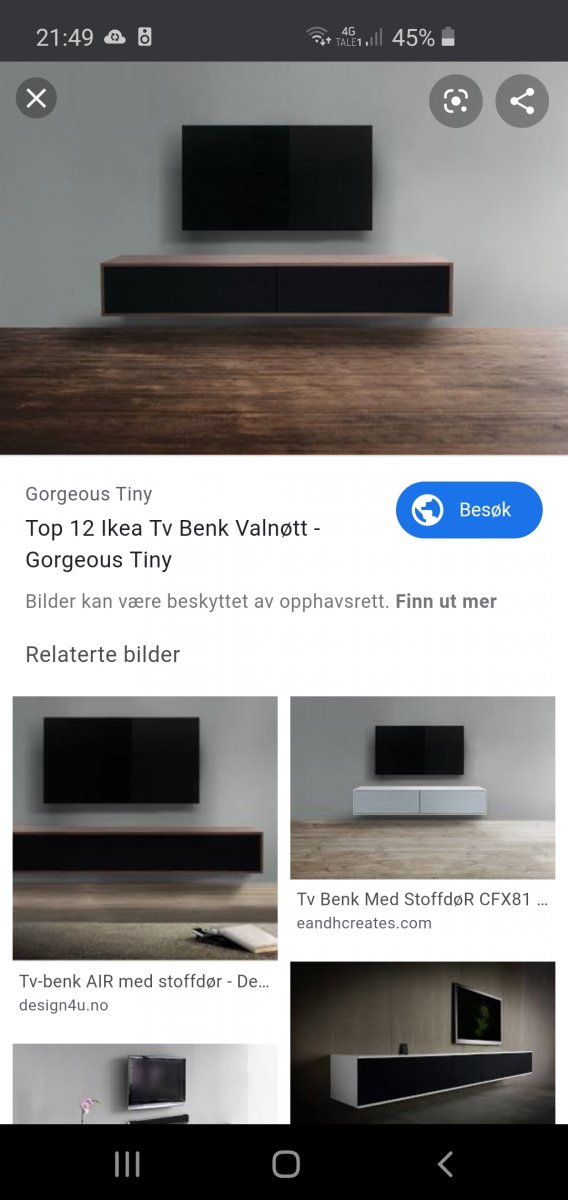

    Et par bilder som inspirasjon, men da med benken gående fra vegg til vegg.

    Takk for innspill, fine de stereobenk-løsningene!
    Jeg kommer til å lage ramma i 27mm eik, og vil gjerne holde utvendige mål til høyde ca. 32-33cm. Det vil gi ca. 26-27cm til disp i lysåpningen, akkurat tilstrekkelig til en 10", og benken vil ligge ca 14cm over gulv og få grei avstand opp til tv.

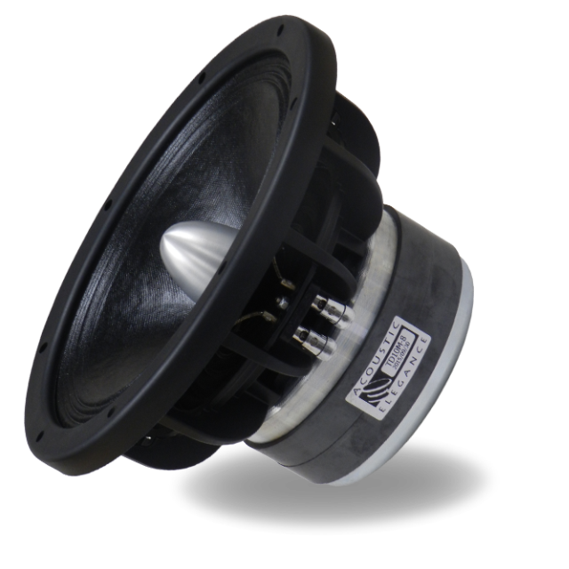

    FAITAL PRO 10RS350 får gode omtaler fra Troels Gravesen. Han benytter den som en "liten" sub-woofer løsning men databladet viser bra frekvensområde oppover.
    Alternativt så har kan også gode målinger på Audio Technology 10C77-25-10-KAP
    Audio Technology står vel bak utviklingen av Purifi sin nye 6.5"
    Du har også Acoustic Elegance sin 10" Acoustic Elegance TD10M high efficiency bass/midbass driver

    Impulskontroll lik null og enkel tilgjengelighet fører til at nettopp en AE td10m blir første prøvekanin. Blir med litt "attåt" så jeg skal bygge en "liten" Jamo R909 klone også, litt etterhvert :)

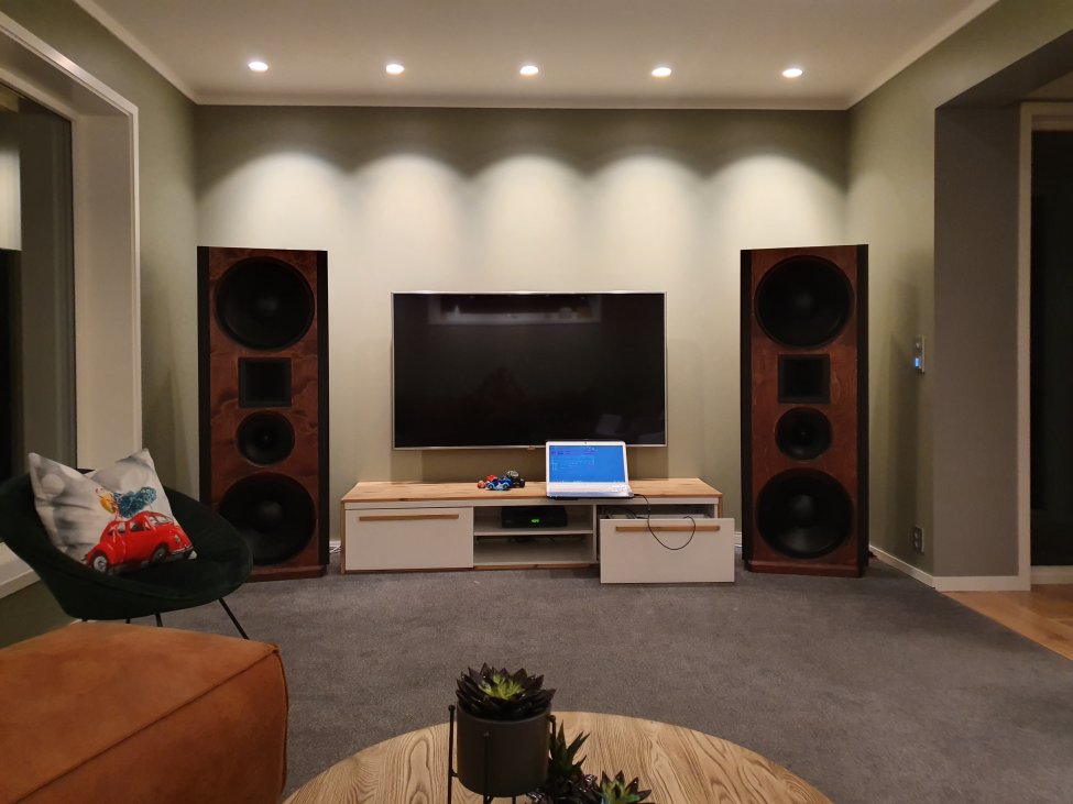

    Dette spiller jo musikk som bare det! Litt enkel mekking med passiv 1. ordens deling mellom mid og diskant og DSP mellom bass og mid. EQ'et litt i bunn, og det spiller MYE bass om man vil. Litt ujevne kurver, men jeg lurer på om det blir litt trøbbel med 20cm til bakvegg :rolleyes:
    Låter veldig uanstrengt og åpent, selvfølgelig litt i overkant mye fall fra 20-20k, men det var det jeg fikk til etter barna var lagt. Det er potensiale :)

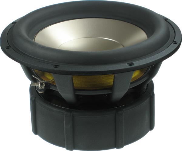

    Kan ikke se noen specs som tiltaler for at en driver som LROY har noe å gjøre over 200hz.
    Det er vel og blir vel et sub/basselement og bør benyttes til det.

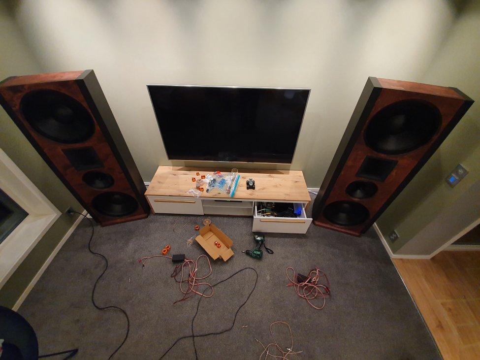

    Jeg har vel mindre tro på Lroy oppover, men i bunn er den morsom! Jeg prøver litt med OB'ene om dagen - for en fantastisk bass! Akkurat nå er 10" med ned til 100hz 2 orden, vi får se hvordan det oppleves...
    Men både humør og motivasjon fikk en liten smell i dag. Pakket ned hornoppsettet for å få det ut i boden i jula, har ikke plass til begge oppsett inne. Og hadde demontert alt, lagt alt på bordet og begynt å bære ut. Og junior skulle ikke være dårligere...en stk 2001 i gulvet, og den måler slettes ikke bra! Heldigvis traff den ikke føtter, men kjipt...
    Google tilsier 12-1500 dollar for ny original innmat?

    De er åpnet, ingen synlige skader ved en kjapp kikk, men de målte helt på trynet. Tok de ut og satte de inn noen ganger uten noen endring...jeg skal se over en gang til, men har ikke trua. Dyr hobby 🙈
