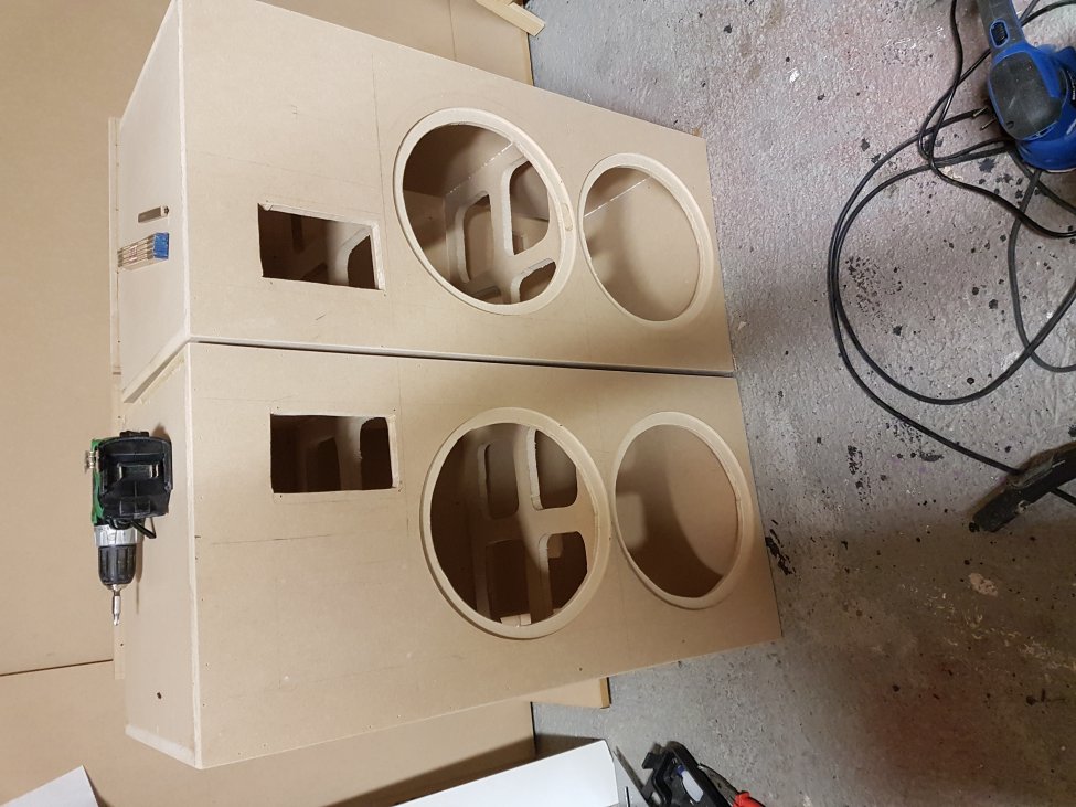

    Ferien er over så fremdriften er ikke riktig den samme, men SLOB's er klaska sammen og første strøk med matt svart står for øyeblikket å tørker. Elementer er også mottatt, så en av de nærmeste dagene blir det forhåpentligvis lyd.
    jeg tester spalteåpning 80x11,5cm per nå, rett i overkant av 1/4 av total Sd. Elementene har nok som antatt rundt 10mm slag, ikke noe mer.
    Slår et lite slag for tvingene på biltema - 800mm lengde til 90,- stk er vel ikke så gæli pris!

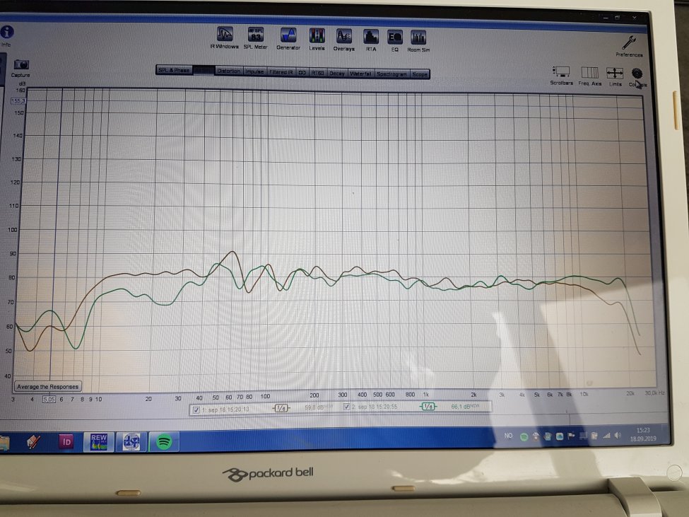

    Jeg har angrepet problemstillingen i bunn på nytt med et for så vidt vellykket resultat.
    istedenfor å tvinge opp bunn har jeg dempet den naturlige stigende frekvenskurven til bassen og fått denne nogenlunde lineær fra 30-200hz. Dette er matchet mot et dempet horn og diskant (9 og 5db demping om jeg husker rett). Alt bare velstand.

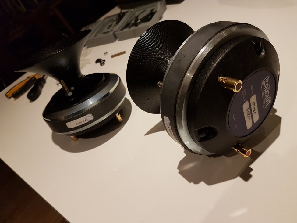

    Siste tiltak er ombygging av holderen til hornet og diskanten er montert i spalten på SLOB. Hornene er gitt en liten vinkel slik at de treffer sweetspot sånn nogenlunde og UK horn ligger nøyaktig OK diskant. Diskant havnet litt under ørehøyde, men ikke mye. Diskanten spiser noe areal av spalteåpningen, men jeg verken målte eller hører nevneverdig forskjell. Så alt i alt er dette en konstruksjon jeg mener ser brukbar ut og lyden er ikke så halvgal etter mine utrente ører å bedømme.
    Som dere ser på bildene er det bare ett strøk svart i bakkant mot to ellers. Også er det overdreven bruk av terminaler, bananplugger osv. men det er lettvint i innkjøringsfasen.

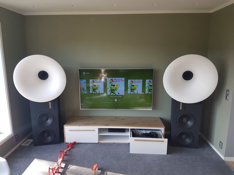

    Det ble ikke så aller verst med SLOB og det låter ålreit med litt EQ. Men etter et par uker med altfor mye kveldsjobbing er det moro å få spikket litt, igjen. Har jo noen 12" stående i OB som jeg vil teste i kasse...
    Relativt stort kabinett, 120-130 liter per stykk som skal huse 2x12 samt Beyma'n.

    Full output langt ned, og mulig å jobbe videre med!

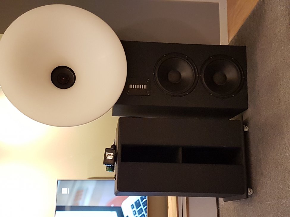

    Jeg tenkte å senke hornet så mye det lar seg gjøre, kassa ble såpass høy for å få mest mulig volum. Det vil bedre avstander ørlitt. Delingene er nok ikke sømløse, men jeg må stille spørsmålet - hvordan ser jeg tegn på det du nevner, eventuelt?
    For øvrig er jo dette et uunngåelig problem med hornet - du kommer ikke unna 400mm fra hornsenter til øvrige elementer. noen grep som ytterligere minimerer problemet?

    Bd kassen er jo knekt i front/topp for å minimere avstand til horn
    Og det er jo en suveren løsning som 2-veis, eller med diskant over...

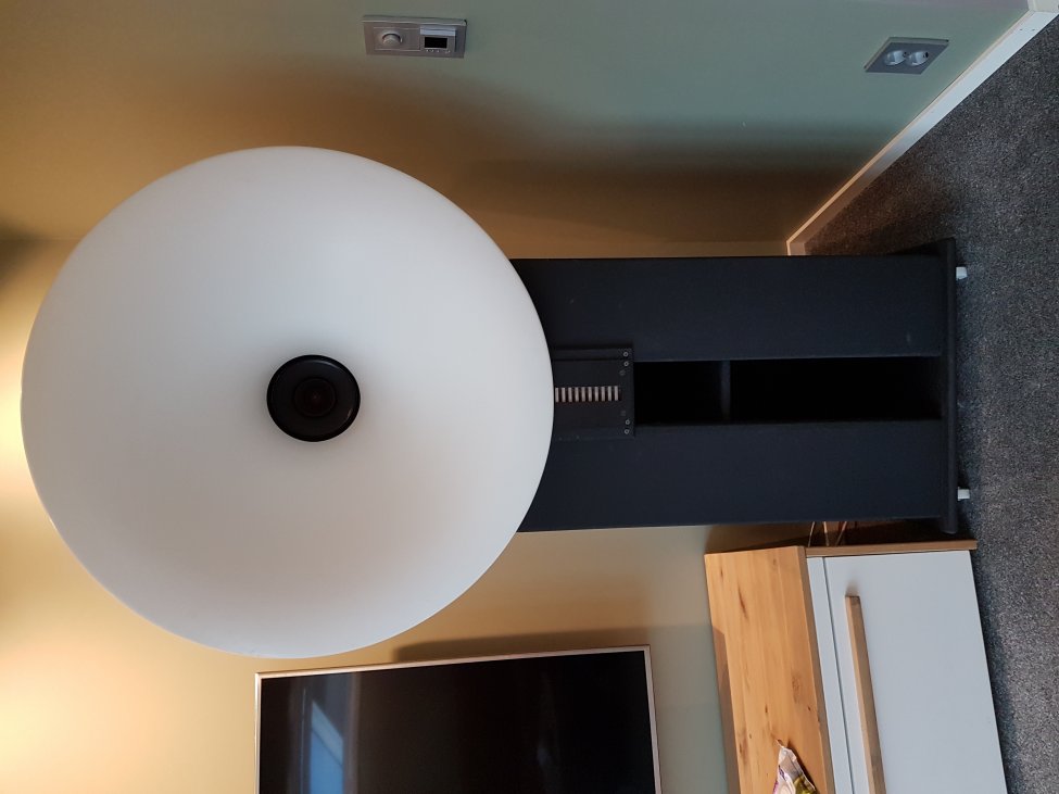

    Men det blir ytterligere endringer! Tok ei kjapp runde nå og senket hornet 45mm og montert litt til side for senter for å gå klar av Beyma. Særlig tettere går ikke med den sikkert ikke ideelle layouten.
    Hører litt på lavt volum nå, ettersom 2 småtroll sover, og det låter engasjerende med fremtredende bass på en god måte.
    Men det jeg sikter primært til i forhold til endringer er at jeg plukket opp det paret med Radian drivere på finn (alu-ikke Be) i dag. Disse har 1" munning, så jeg er særdeles på kikkern etter horn til disse! Sirkulært av visuelle årsaker, og fra 3-4000hz og oppover. Noen som har for salg eller kanskje drister seg til et lite utlån/leie slik at jeg får testet litt om det har noe for seg å satse på disse?

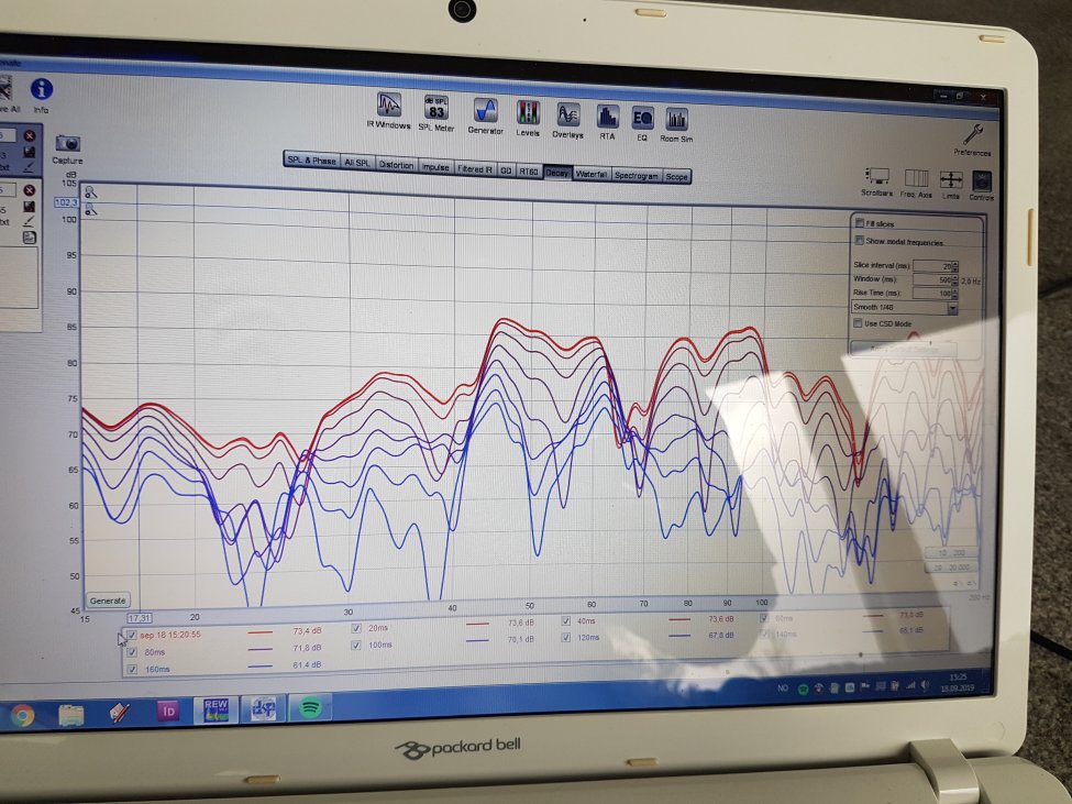

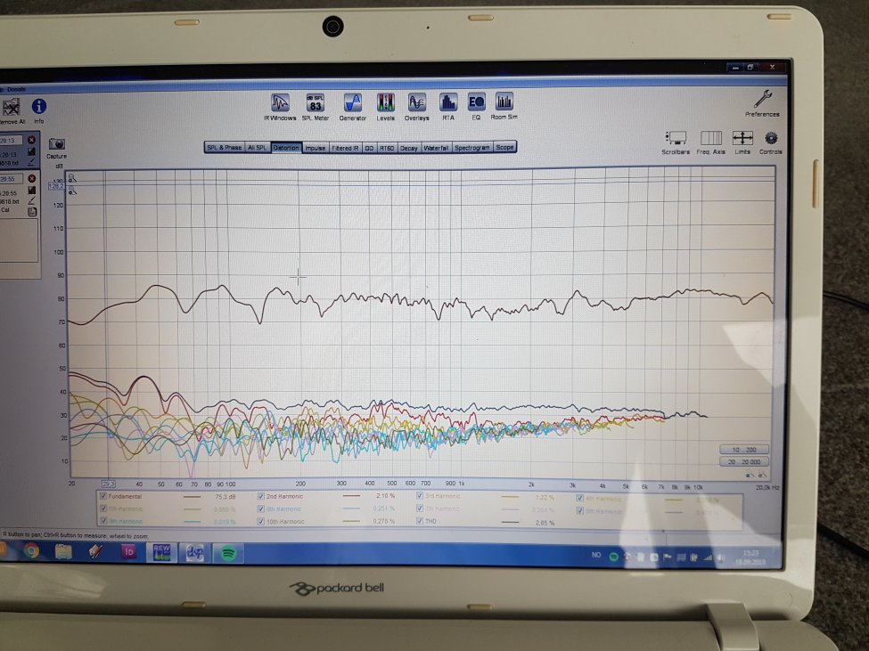

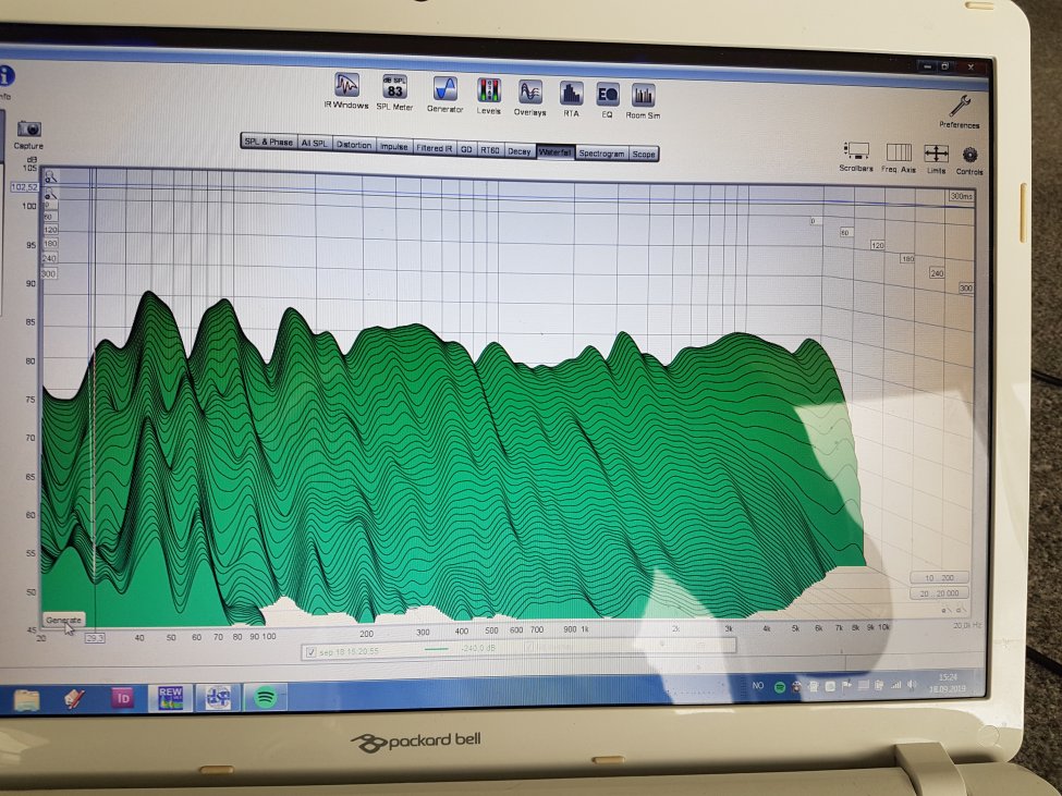

    Jeg tok et par timer avspasering i dag for å knote litt videre med miniDSP og deling. Jeg har tilført marginal eq ved blant annet å dempe litt i 2-4K regionen. Det er litt harde s-lyder og litt hardt i toppen, men jeg rakk ikke mer før destinasjon barnehage.
    lekte også litt med en skumgummimadrass bak høyttalere og på bakvegg bak lytteposisjon uten at jeg målte de store forskjellene.
    jeg tok en del bilder av diverse i REW. Beklager kamerabruken, men håper det er nogenlunde leselig. Jeg skjønner SPL-målinger, men der stopper kompetansen. Om noen drister seg utpå med noen kommentarer, kanskje til og med en enkel innføring i hva vi ser på så er jeg evig takknemlig (og ja - jeg skal lese meg opp etterhvert…). Jeg har 2 "aktive" målinger når jeg genererte alle verdiene på vannfall osv - blir det feil slik at vi får ut verdier som et snitt av begge målingene, eller genereres verdiene bare fra en av målingene?
    SPL målinger er med 1/6 glatting på to tilfeldige separate steder i rommet, dog bare en meter mellom hvert målepunkt. Rommet er veldig varierende...

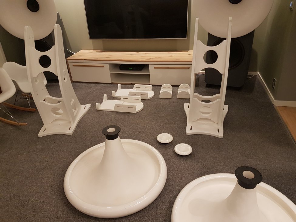

    Horn i toppen låter nok litt hardere enn Beyma'n og nivået i toppen faller litt mer enn ønskelig - sistnevnte er vel til dels som forventet. Men her er det høy følsomhet (oppgitt til 111db!) så et kjapt kompromiss var å dele Radian høyere enn jeg delta Beyma - 5k med slak deling mot mellomtone. Det kompenserte noe i toppen for den fallende kurven slik at dette ble nogenlunde lineært. Bakdelen var at det ble litt susing, så her faller potensielt Minidsp litt gjennom (om det er den som forårsaker suset, vel og merke).
    Veldig fart i toppen, kan tilsynelatende spille vanvittig høyt også er det jo veldig hyggelig å se på (usikker på fargevalget, vurderer å gjøre noe med begge horna...) :)
    Teknisk spørsmål - overflaten i hornet. Er det slik at man helst benytter "hard" lakk, eller vil gummilakk være vel så egnet?
    Ble ei enkel krybbe til toppen. Neste versjon skal få trukket topphornet noe lenger frem og selve innfestingen skal slankes i bredde.
