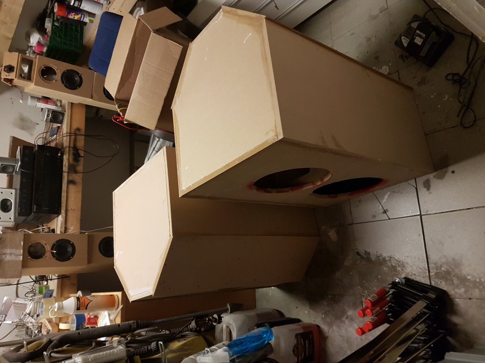

    Basskabinetter tar form, de kommer til å huse 2x12 i første omgang som nevnt, men jeg kommer til å gjøre et forsøk på TAD 1601 som bassenhet. Usikkerheten er utelukkende hvordan nederste oktav blir, for den er mektig god opp til 600...
    Kabinettet har denne lille innsvingen i bakkant i håp om gi et litt nettere inntrykk. De blir B55xH82xD55 med litt dobbel platetykkelse her og der - forsåvidt nette i denne sammenhengen.

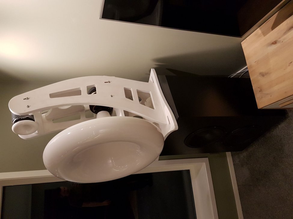

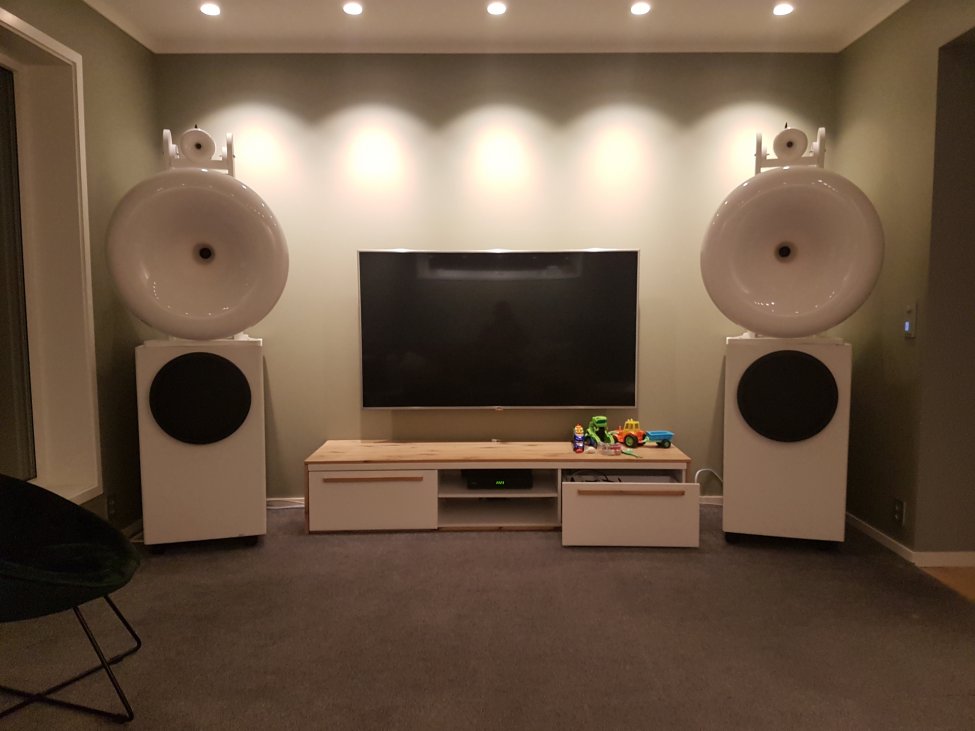

    Nå er på sett og vis ringen sluttet med TAD 1601 i bunn. Jeg er happy, morsomt å plutselig ha endt opp slik...
    Grill på enhetene måtte til nå som det ligger litt penger i dette - har en liten pøbel på snart 3 år og ei forsåvidt roligere ei på 5. Kabinett er noe digert bælverk som fulgte med, må tilpasses/byttes og riggen er som man ser på stedet hvil...

    Gratulerer så mye med flott rigg, enig deksler må til når du også gikk for juveler i bunn; er det A eller B versjonen du kjøpte?
    Små tune deling og nivåer får å få mest mulig ut av greiene
    Nå kan du nyte musikken fra topp drivere, samtidig som aksjene du har kjøpt trolig fortsetter å stige i verdi, det hører til sjeldenhetene i denne ellers så små dyre hobbyen

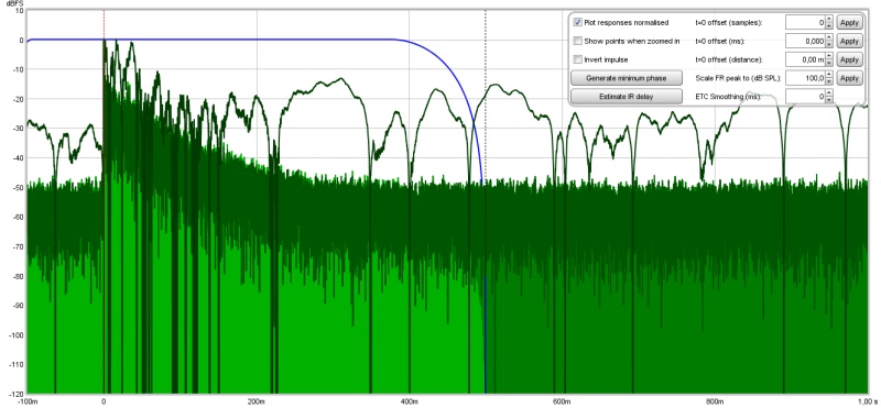

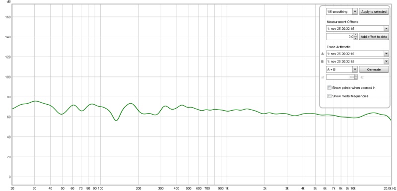

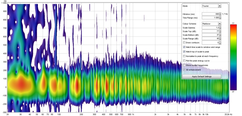

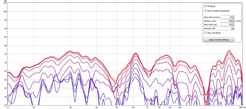

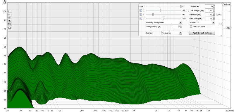

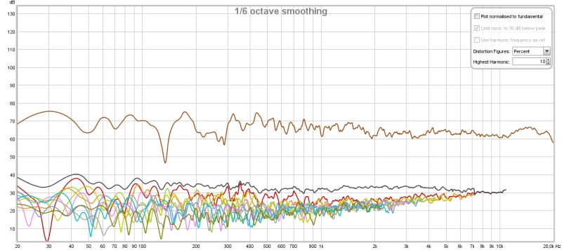

    Vis vedlegget 561517 Vis vedlegget 561518 Vis vedlegget 561516 Vis vedlegget 561519 Vis vedlegget 561520 Vis vedlegget 561521
    Ser veldig bra ut, låter nok knall dette :)
    En liten rygg i bassen ved 30hz. Om du skulle plages med det kan du forsøke dempe med litt EQ eller et høypass filter lavt nede.
    Fysisk tiltak er vel pallevis med glava men det reiner jeg ikke med du vil ha.
