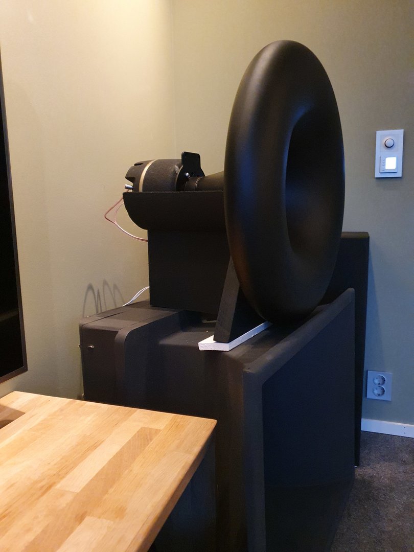

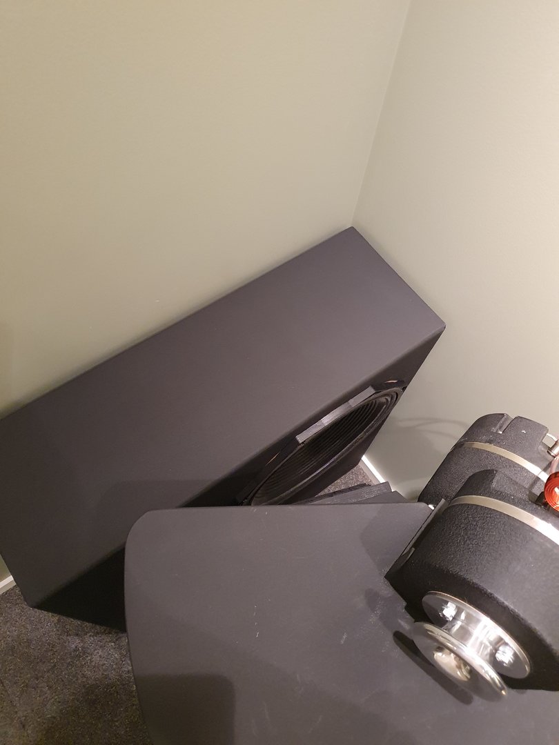

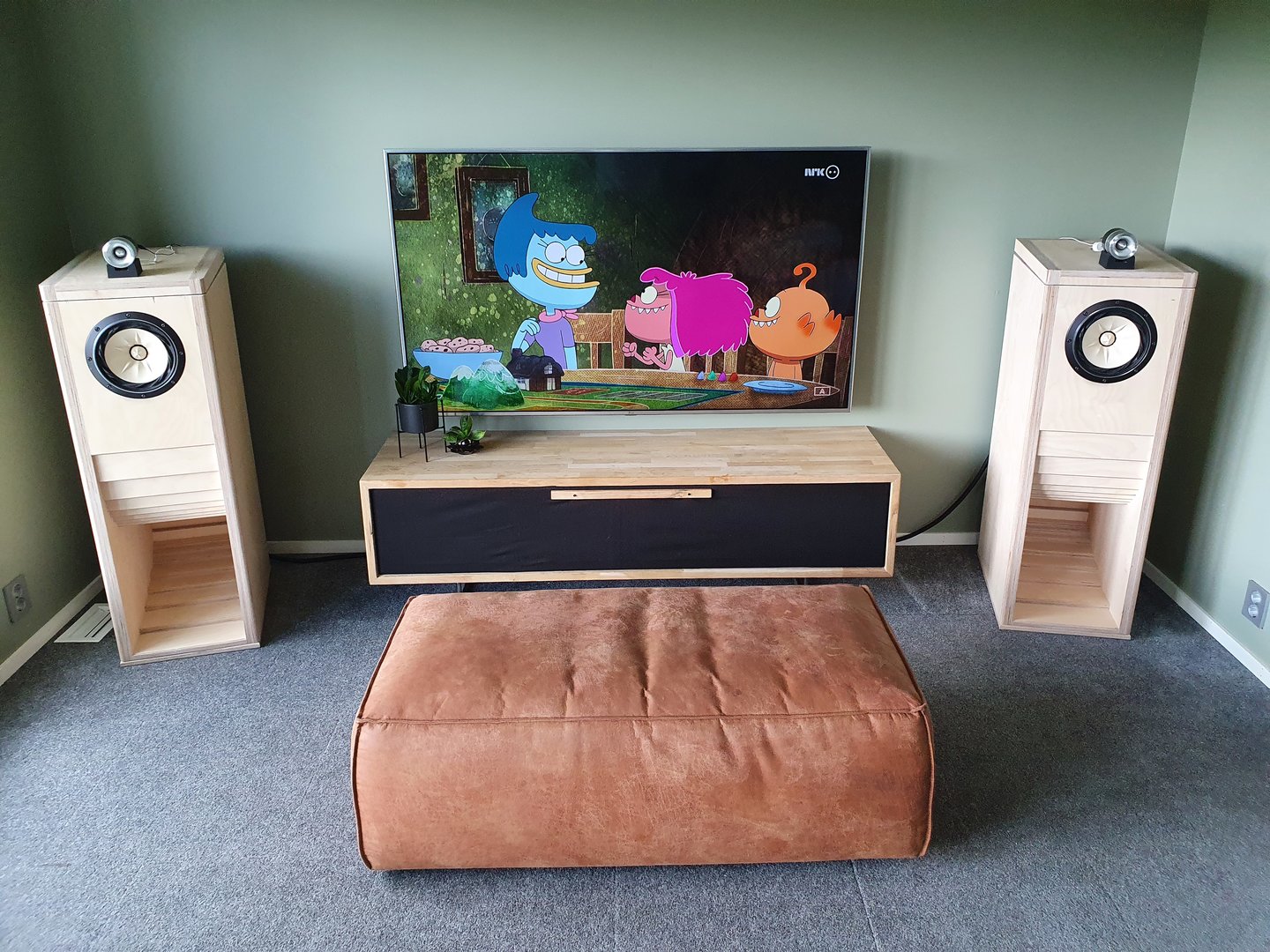

    Rolige tider på råsabloggen, kombinere 2 barnehagebarn som er hjemme med 100% jobb for både meg og kona er ganske håpløst!

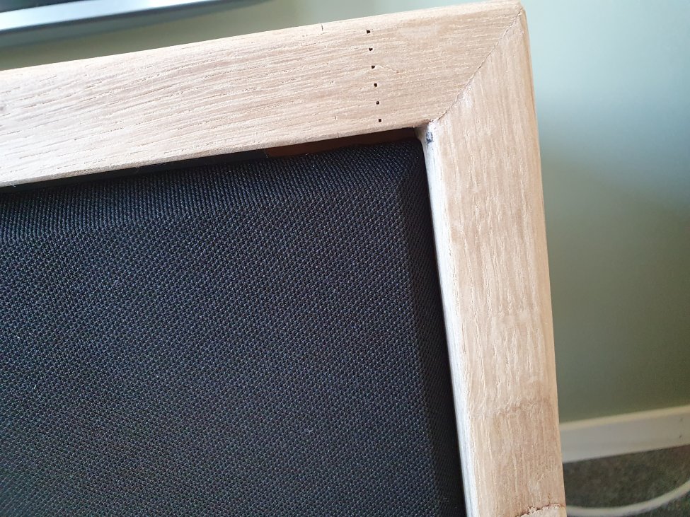

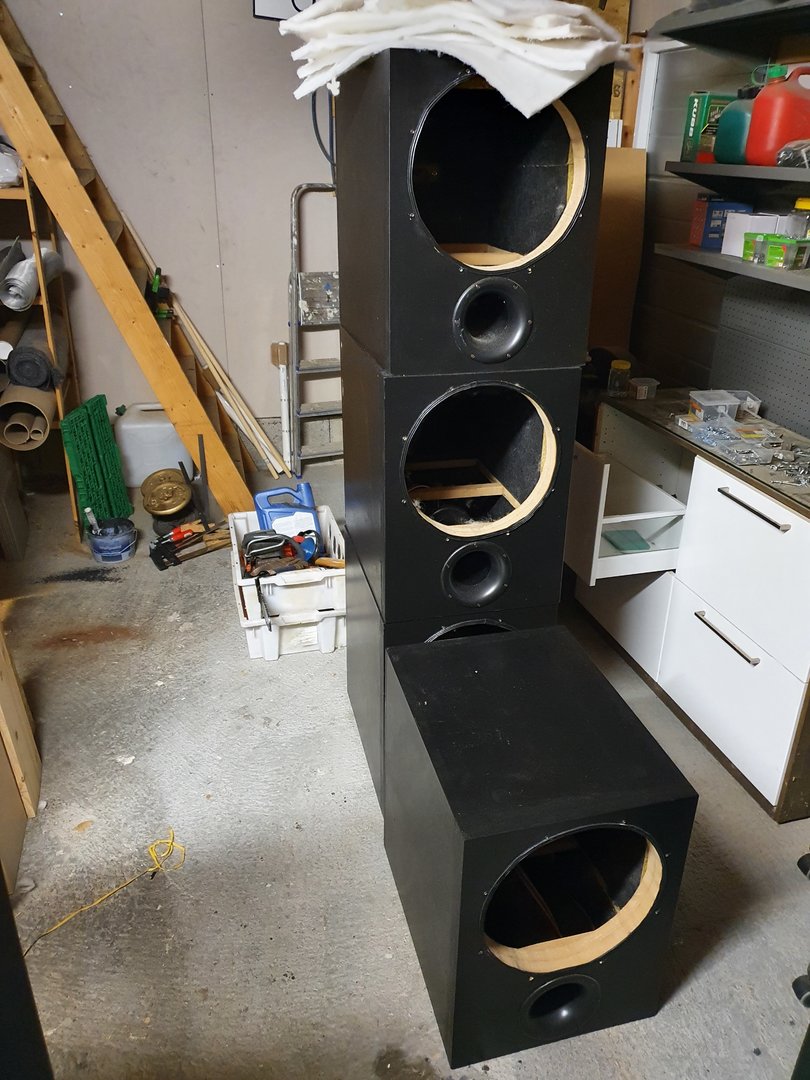

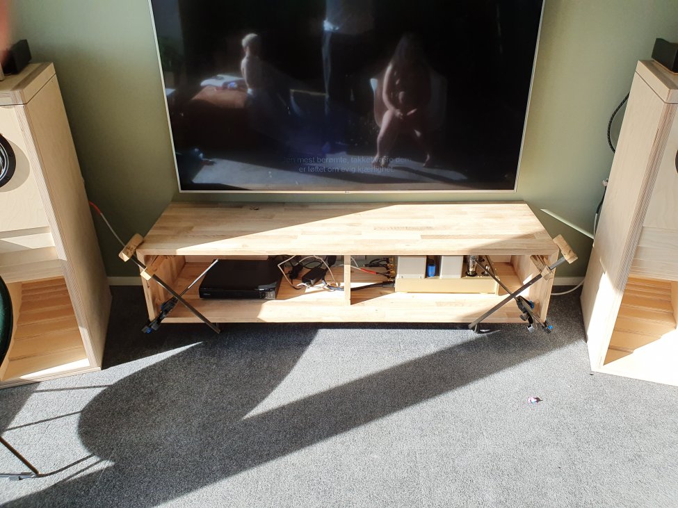

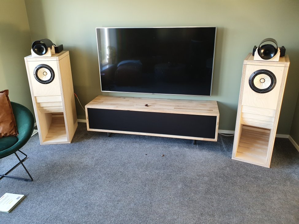

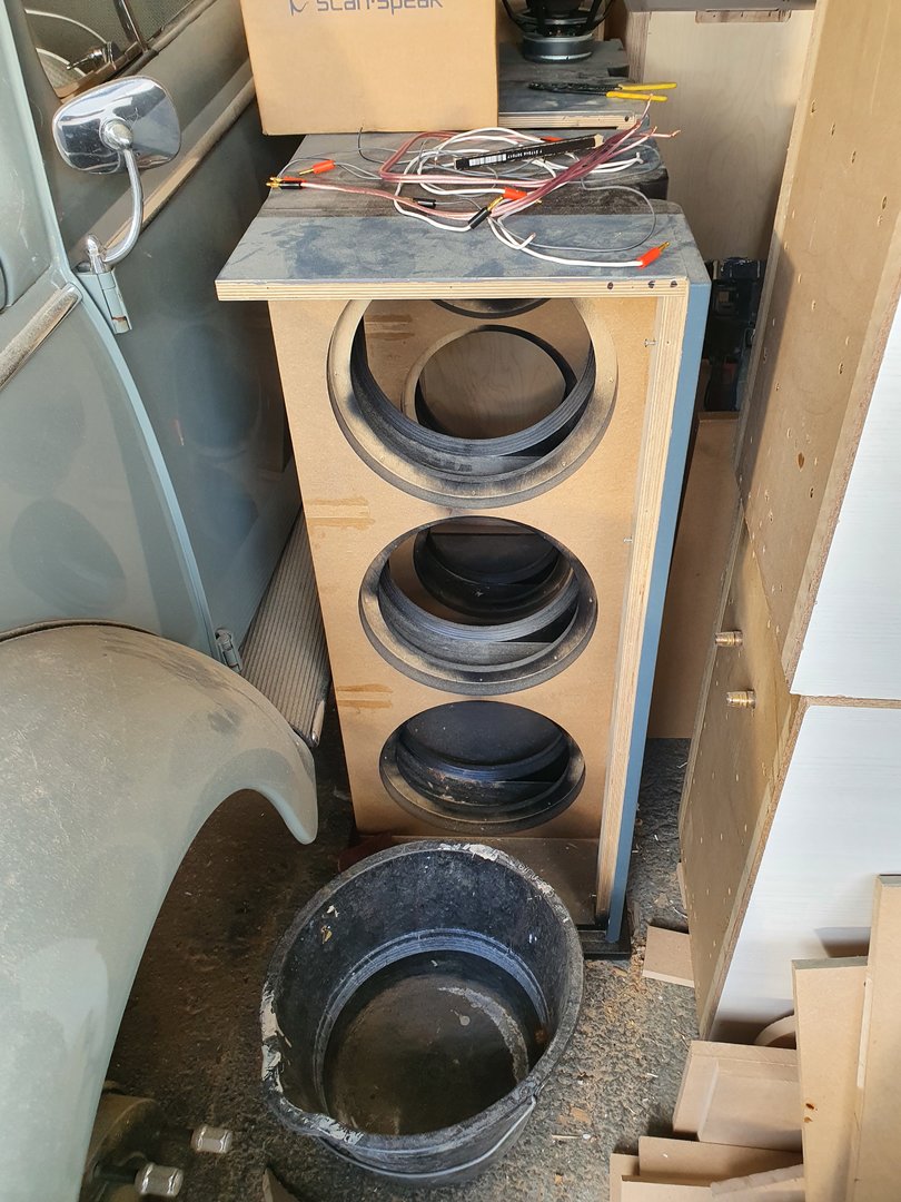

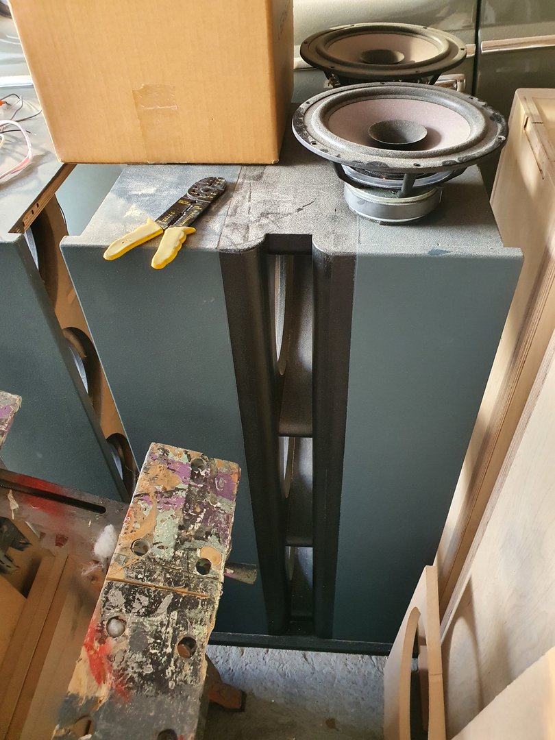

    Men innimellom slagene har jeg kastet samme en ventebenk. Rimeligste eikeplate på byggmax (999,-) er ikke i imponerende kvalitet, men ok.
    Laget front i sort stoff så innholdet skjules, hjørneklosser til liming på bildene som fronten skal hvile mot. Nå har jeg plass til røramp og øvrige klasse-d moduler inntil videre.

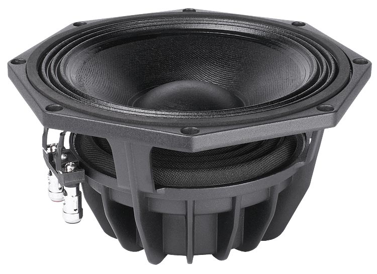

    Passiv eller akivt delt?
    FaitalPro 8Pr200 får en F3 på 117Hz i 4 liter lukket kasse, og har 95dB følsomhet.
    https://faitalpro.com/en/products/LF_Loudspeakers/product_details/index.php?id=101030200
    Rimelig hos Tout le Haut Parleur.
    Vis vedlegget 578023
    Johan-Kr
    Nydelig, takk for tips - spennende enhet!
    Begge deler er mulig, jeg har mini dsp og nok forsterkerkanaler, men på rørampen til horn har jeg nivåjustering så deres høye følsomhet kan matches midbass og således er passiv deling en mulighet...
    Jeg heller mot minidsp i første omgang, og da er alle muligheter åpne ??????

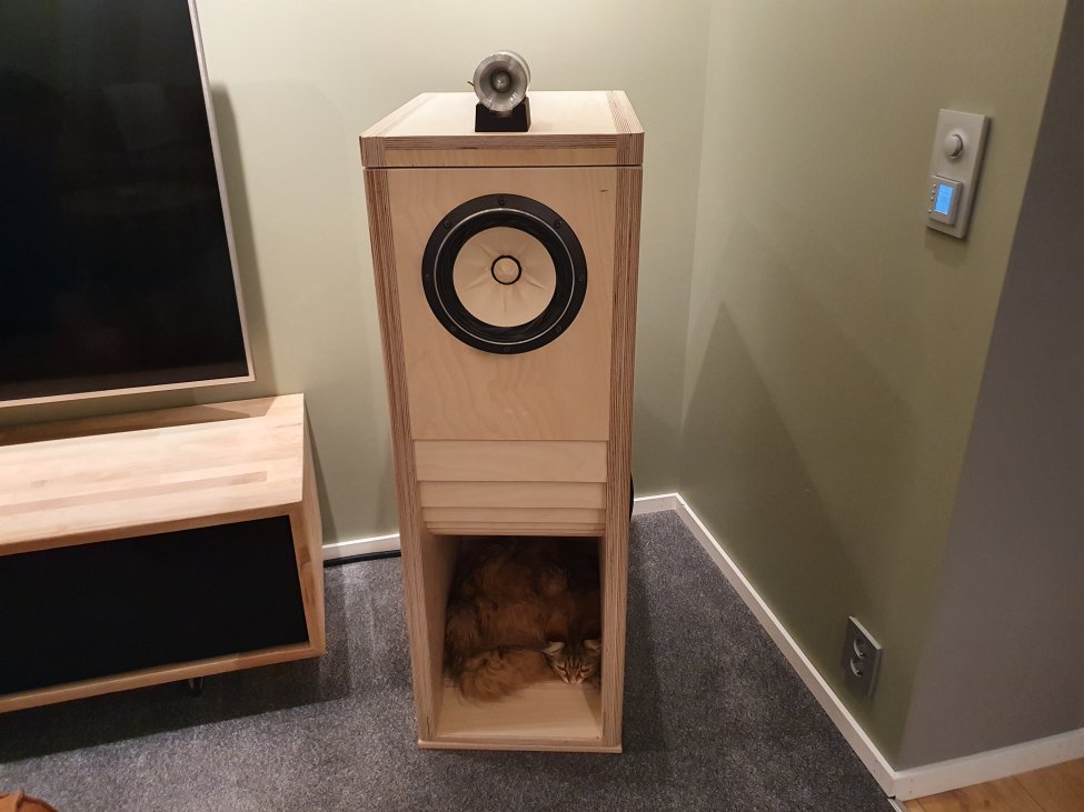

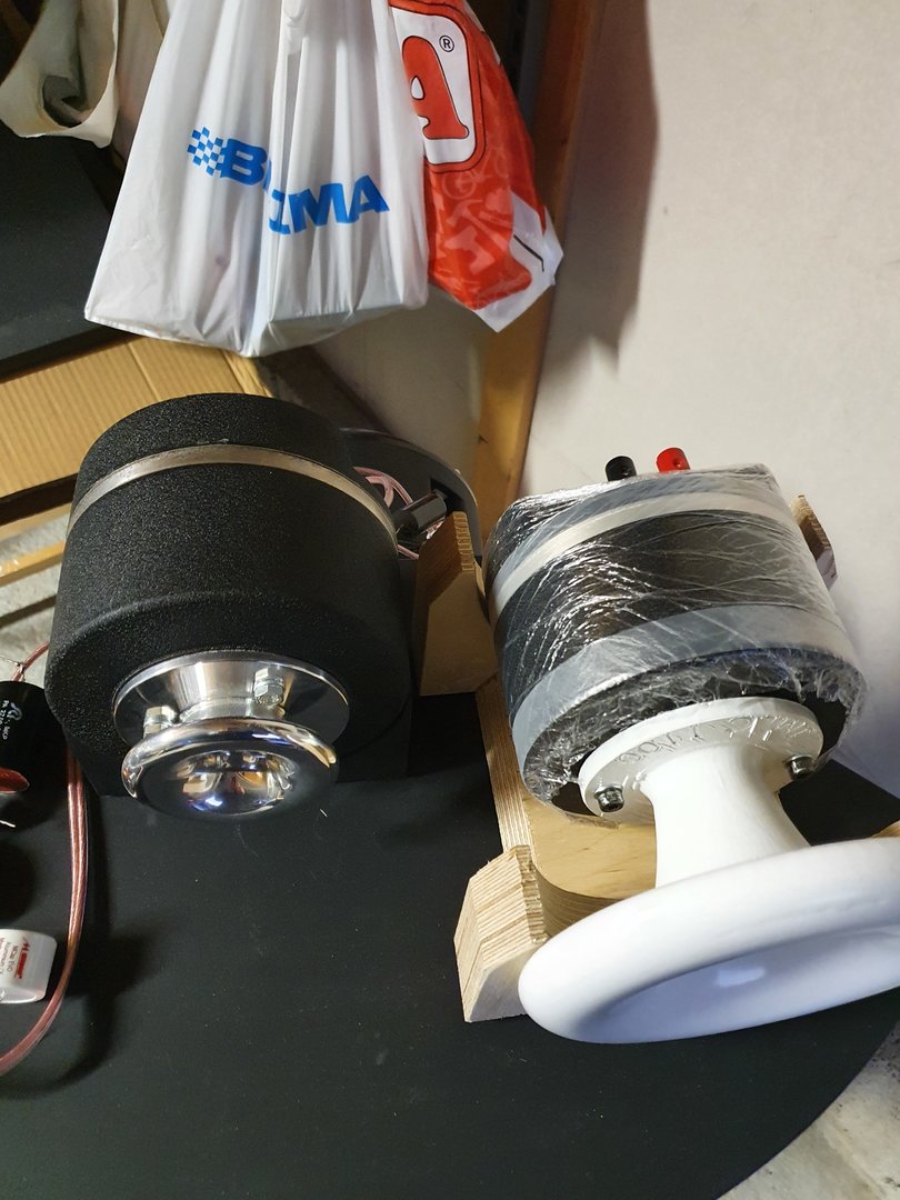

    Fostex spiller fulltone filterløst, coral implementert i toppen. Oppsettet er vel så enkelt det kan bli, kurven er foreløpig relativt flat 300 - 13 000 - detaljert og oppløst, men en anelse lyst/hardt på enkelte sjangere.
    postkassami
    10.04.2006
    354
    560
    Jevnaker
    Og pus er mest glad i bass?
    Haha, merkelige dyr - bruker hornet som hule.
    Dempet toppen på oppsettet over og det er veldig trivelig å høre på, presser coralen litt nedover, men det spilles ikke høyt om dagen (lite alenetid.....).
    PHL i bunn som avlastning gjorde også gode ting, men gir en litt annen karakter i bunn - mer smekk, mindre dybde/pondus.

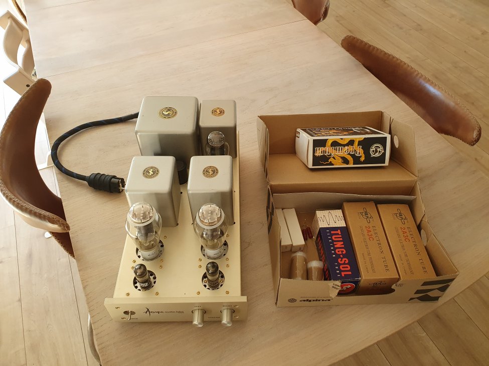

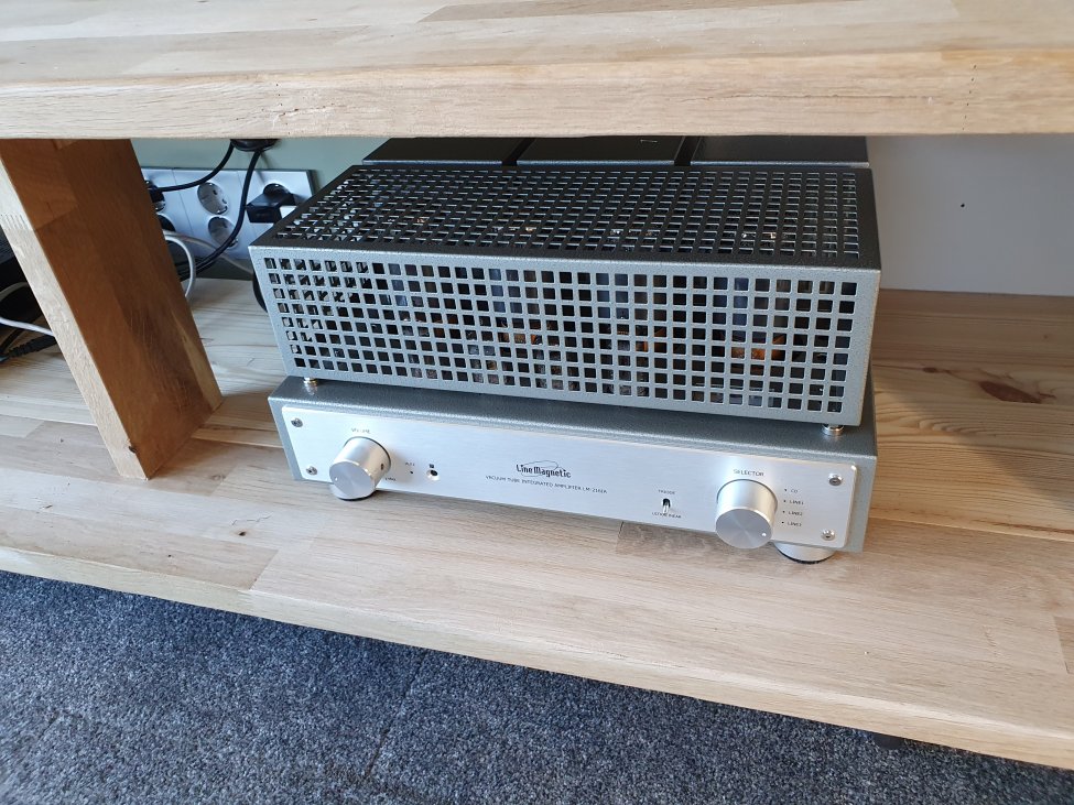

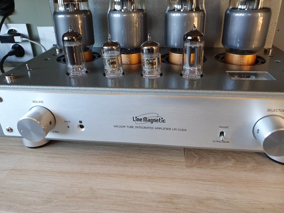

    LM216 er en hyggelig forsterker, enkelt og greit. Litt annen signatur enn 2A3, men mange fellesnevnere.
    Men - jeg var jo ute etter monoblokker. I en perfekt verden med volumkontroll per blokk og små fysiske mål. Utopi kan det virke som i betalbar prisklasse...Men et kompromiss jeg gjerne vil høre deres erfaringer rundt er LA audio sin P22 modell. EL34 rør, små fysiske mål, men uten volumkontroll. Det er lite info på nett, men Arild (Hifi guiden) hadde lovord og jeg har inntrykk av at det er en mann med mye erfaring og objektivitet.

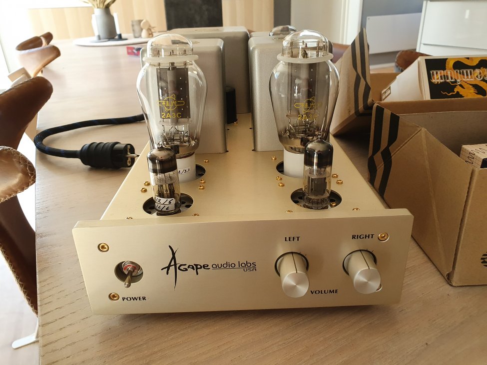

    Agape ble solgt, fantastisk amp - beste jeg har eid.

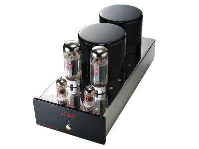

    LA audio ble kjøpt, gode ting, men jeg ble ikke helt fortrolig med lyden og eiergleden var ikke helt der den burde vært. også solgt.

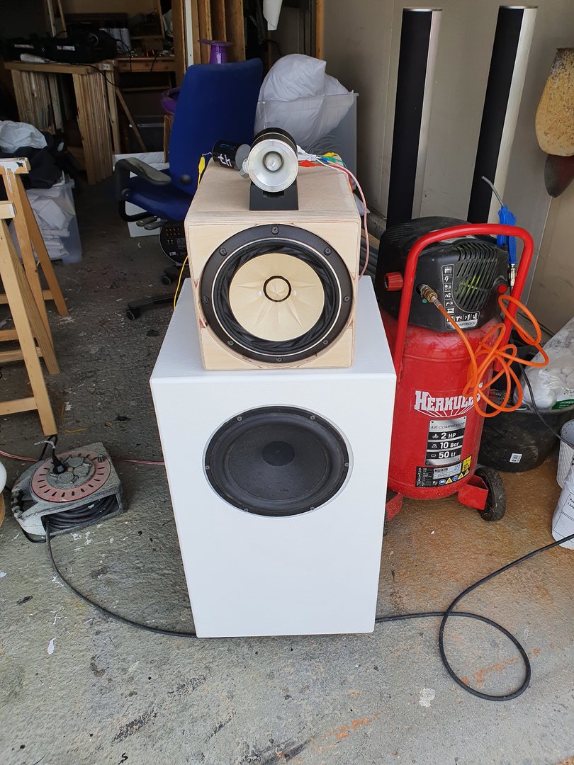

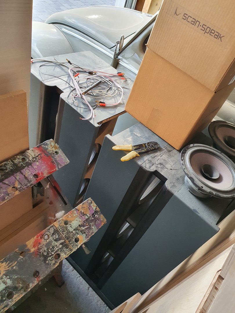

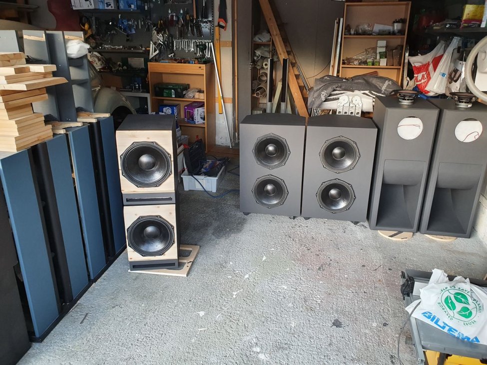

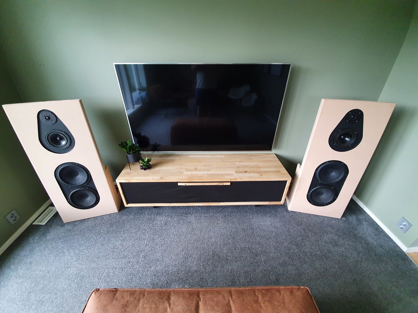

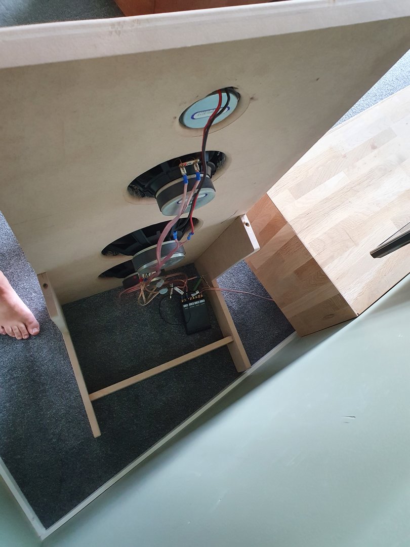

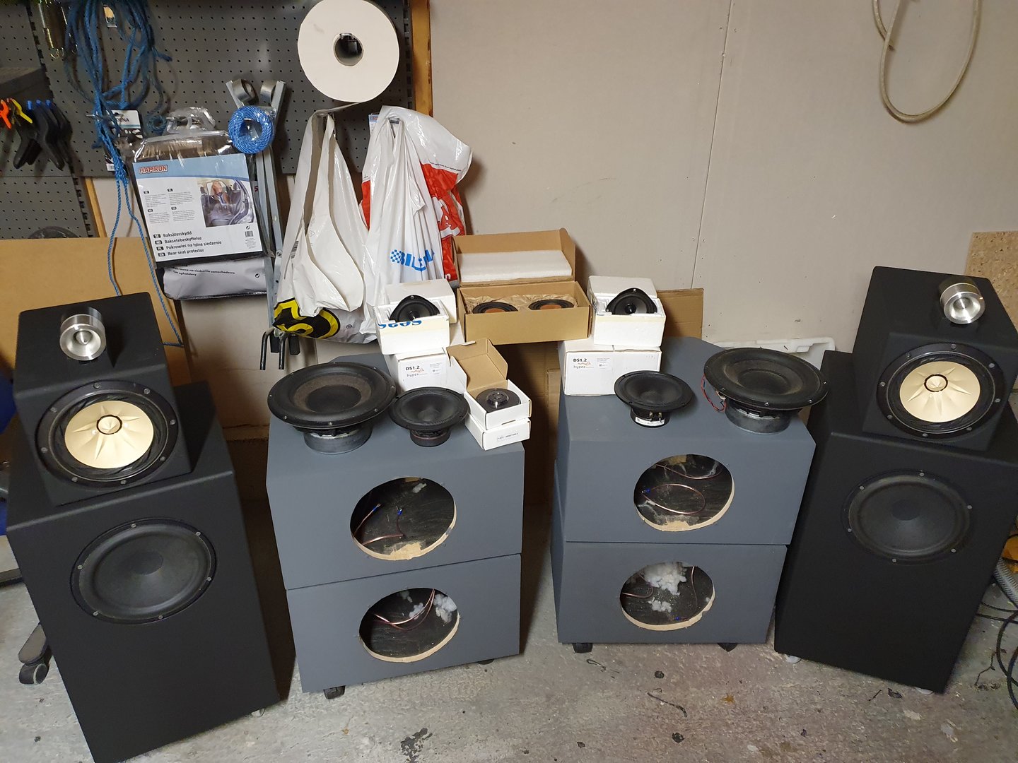

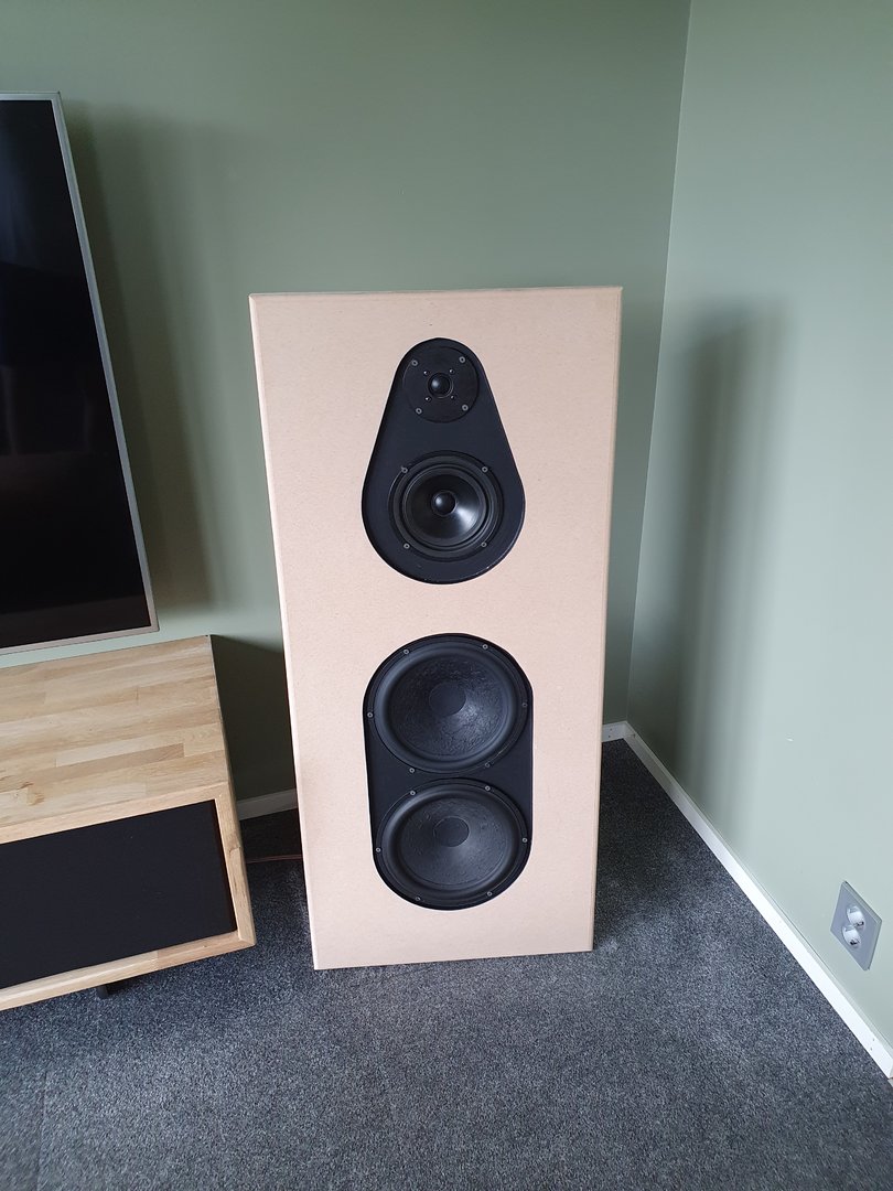

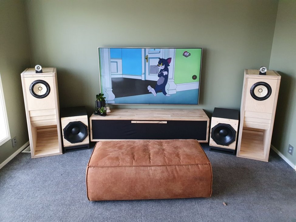

    Så derfor ble det bygget en åpen baffel i mellomtiden med Seas diskant og mid, Scan Speak 10" bassere.
    Denne har potensiale, enheter i mid og topp har forbedringspotensial og filteret er uhyre provisorisk. også går det ikke i kjelleren som forventet, med et ca. 10db dip ved 50 hz, for så å være lineær videre nedover. Fornøyd med resultatet mtp. min tolmodighet for å bedrive finisharbeid og pirk...

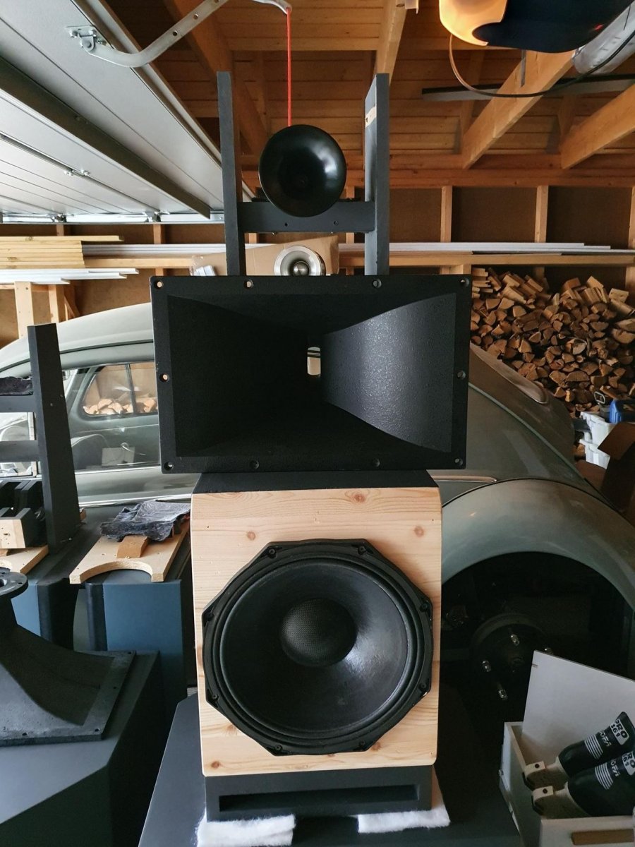

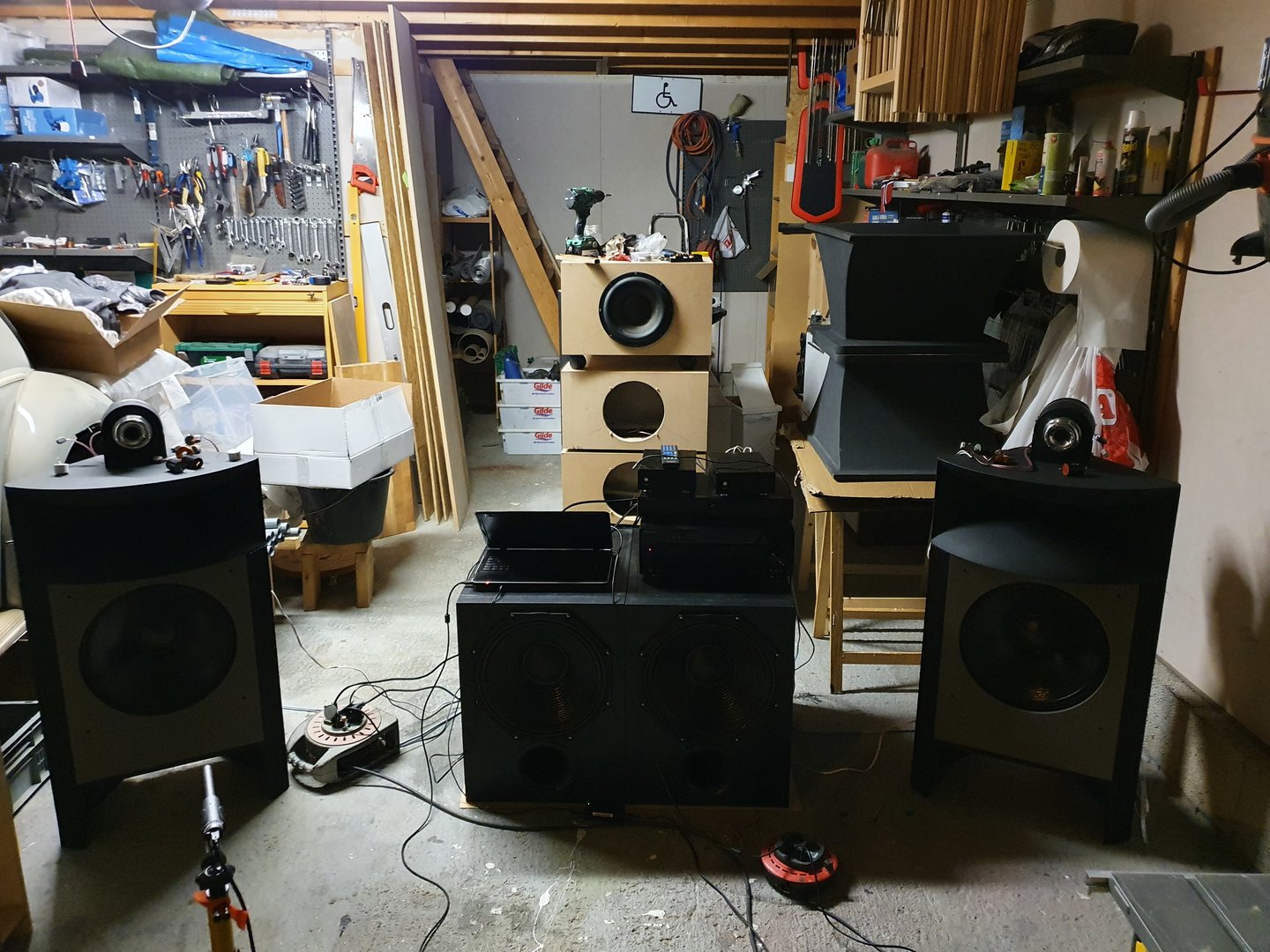

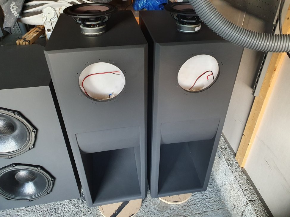

    Også har jeg jo noe horngreier fortsatt...

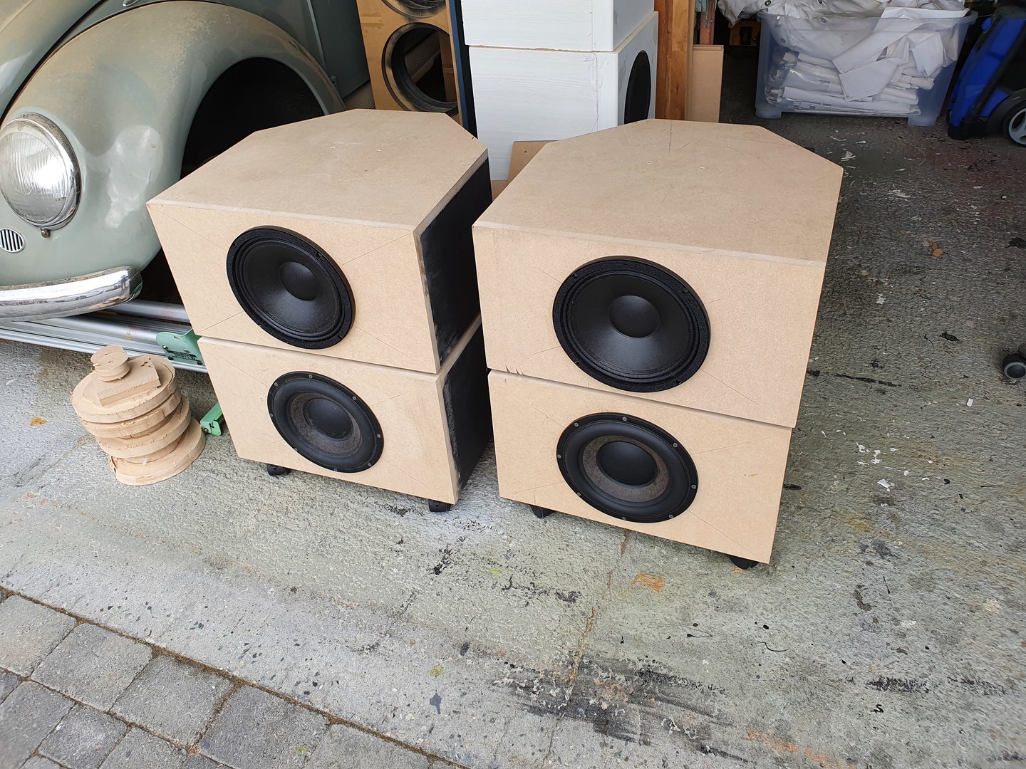

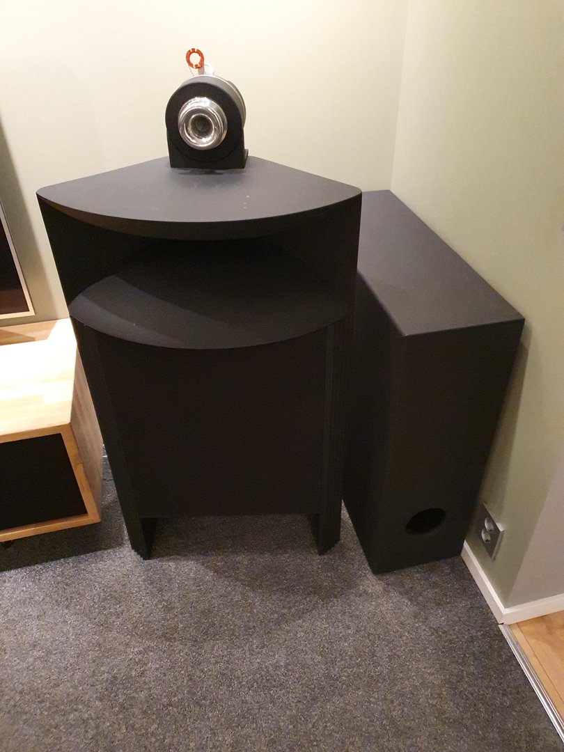

    Sub og midbass er smikka sammen, det blir en løsning med relativt lite membran av plassmessige hensyn. Peerless XLS 10" og BMS 10". I hver sin kasse slik at dette enkelt kan endres, noe som sikkert skjer innen det er lyd :D

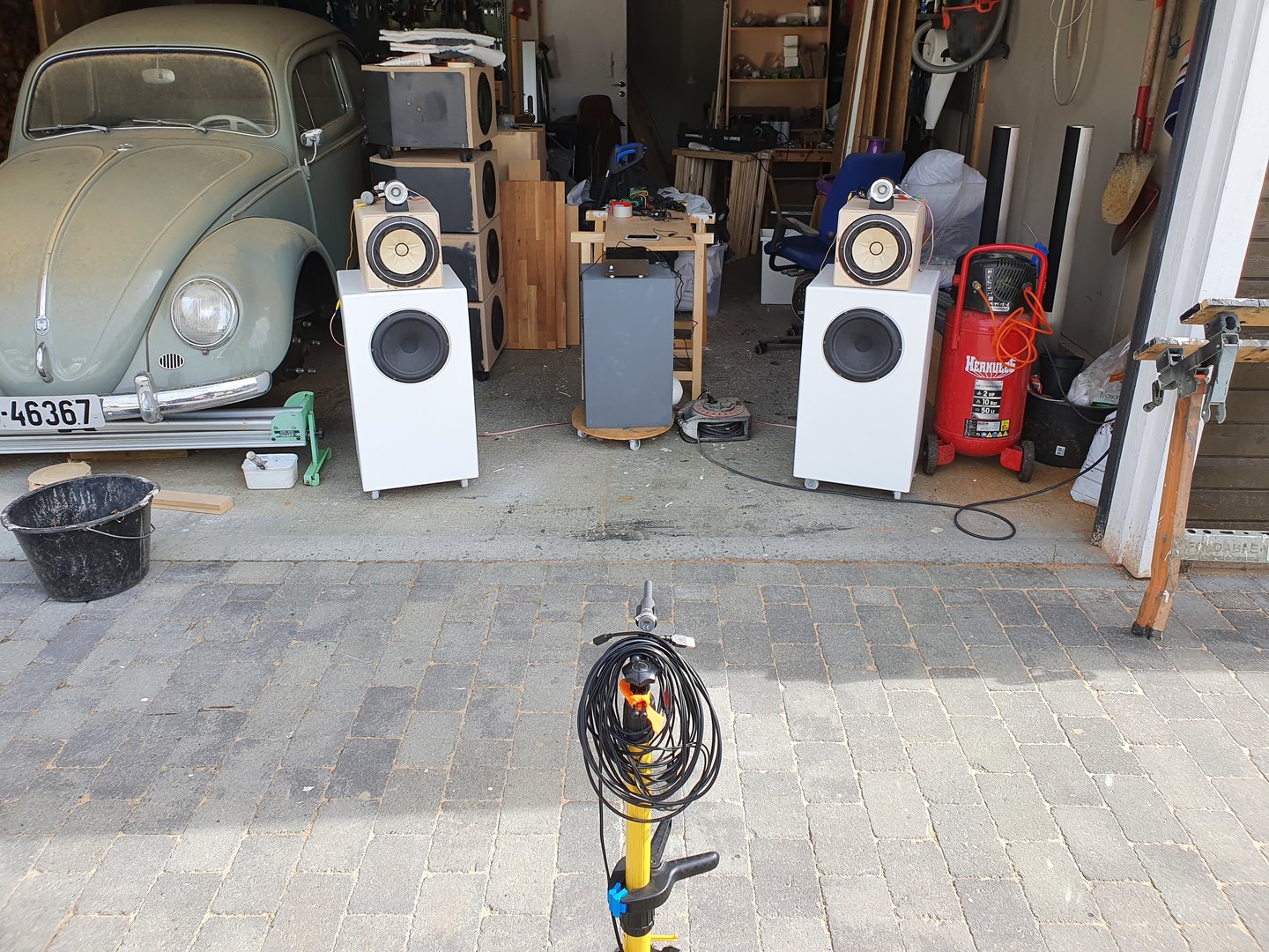

    Slobber hentet så litt bedre plass.
    Et annet lite sideprosjekt, som basert på lyden i portåpningen låter veldig bra, er scan speak 10", fostex fulltoner i åpen baffel (bakvegg i kassa er ikke tett, bare litt dempematerialer) og coral i toppen.
    Her er naturligvis toppen dempet en hel del, men alt kjøres passivt og utendørs målinger viser fin sammenheng.
    Jeg må jo erkjenne at her er det byggeglede i fokus (igjen) med fokus på en ålreit finish. Den siste her tror jeg må bli helsort, mellomtonekasse skal også males, men helhvitt blir kanskje litt heftig. Både åpen baffel, denne og Nagaoka skal selges slik at jeg muligens klarer å holde litt fokus på horn...

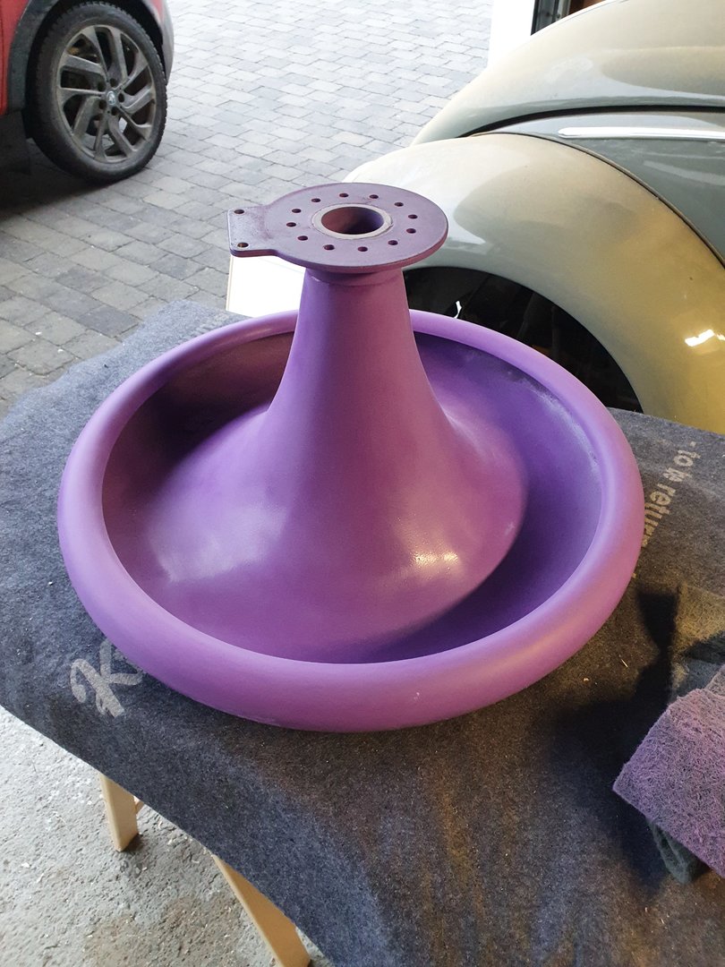

    1100hz vs 2500hz horn ga 2 veldig ulike opplevelser! Med 2500hz opplever jeg at behovet for tweeter på topp er minimalt, særdeles mye bedre i toppen enn 1100hz. Men 1100hz er tilsynelatende mer lineære og ruller av penere uten noe grums nedover...

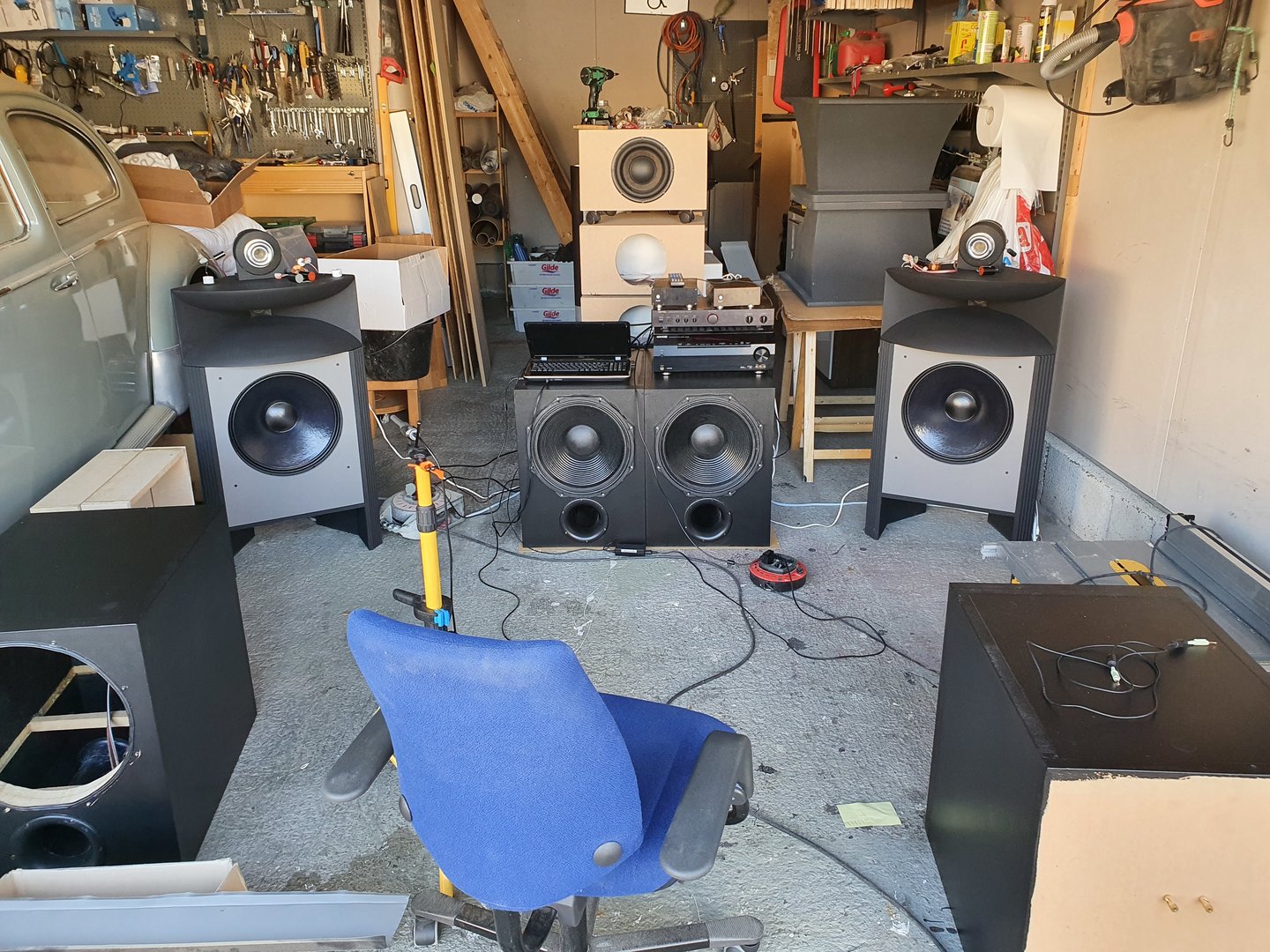

    Phl bass og midbass sammen med tad 4001 og 2001 har gitt flere timer foran anlegget enn noen gang og dette har vært lett å få satt opp også uten noen store tiltak i form av komplisert deling eller eq.

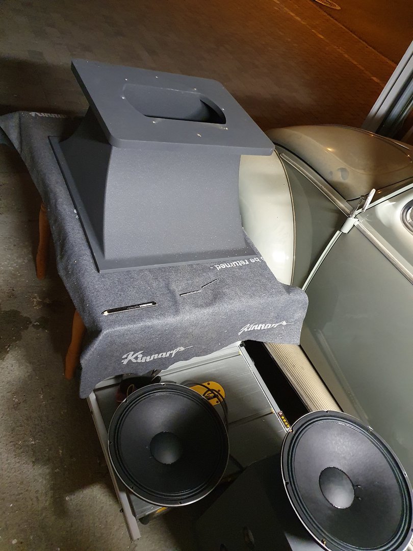

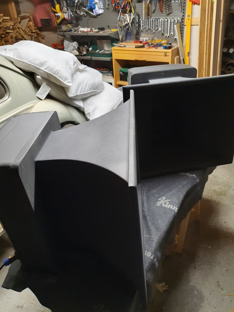

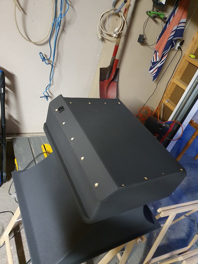

    Men jeg har j-horn liggende klare med jbl 2220 som skal prøves før de går ut døra. Som alt annet...
    Det blir et skikkelig ryddesjau nå, begynner å bli litt mett av å hele tiden skulle prøve noe nytt, så den tidligere planen med heldekkende benk vil bli gjennomført med mindre tilpasninger.

    J-horn med jbl 2220 ferritt.

    J-horn på plass 👌 da er potensialet makset, kan ikke klage på lyden utover rommet som kødder til litt her og der. Vi får se om det blir aksept for å ha det slik frem til J-horn er solgt... 🙄

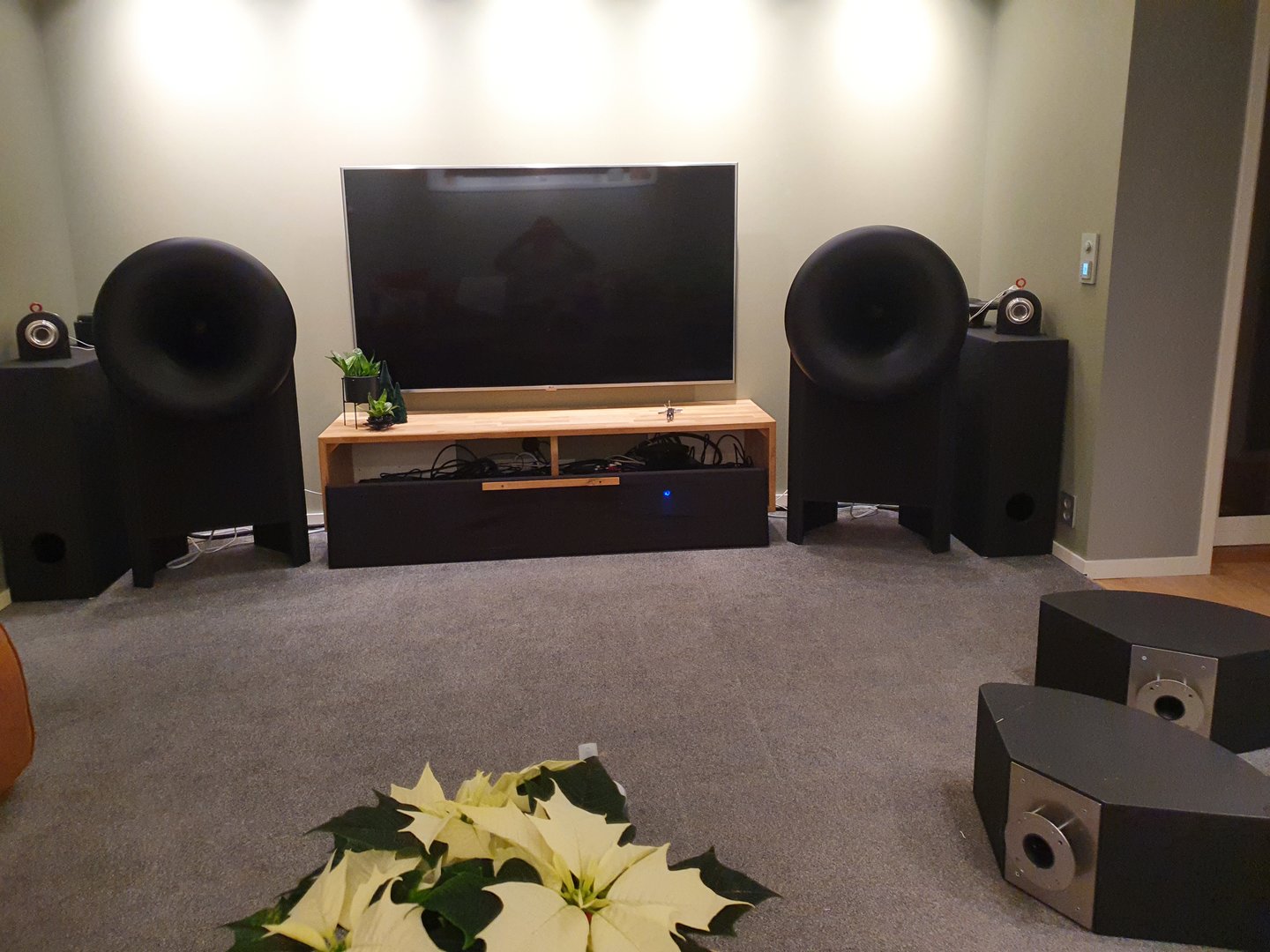

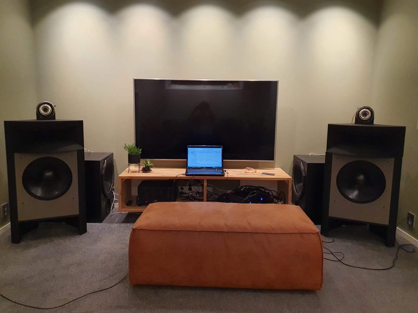

    J-horn forsvant på mystisk vis, det er vel som normalt her i heimen.
    Enhetene som står i stua er det som er planlagt bygd videre på.

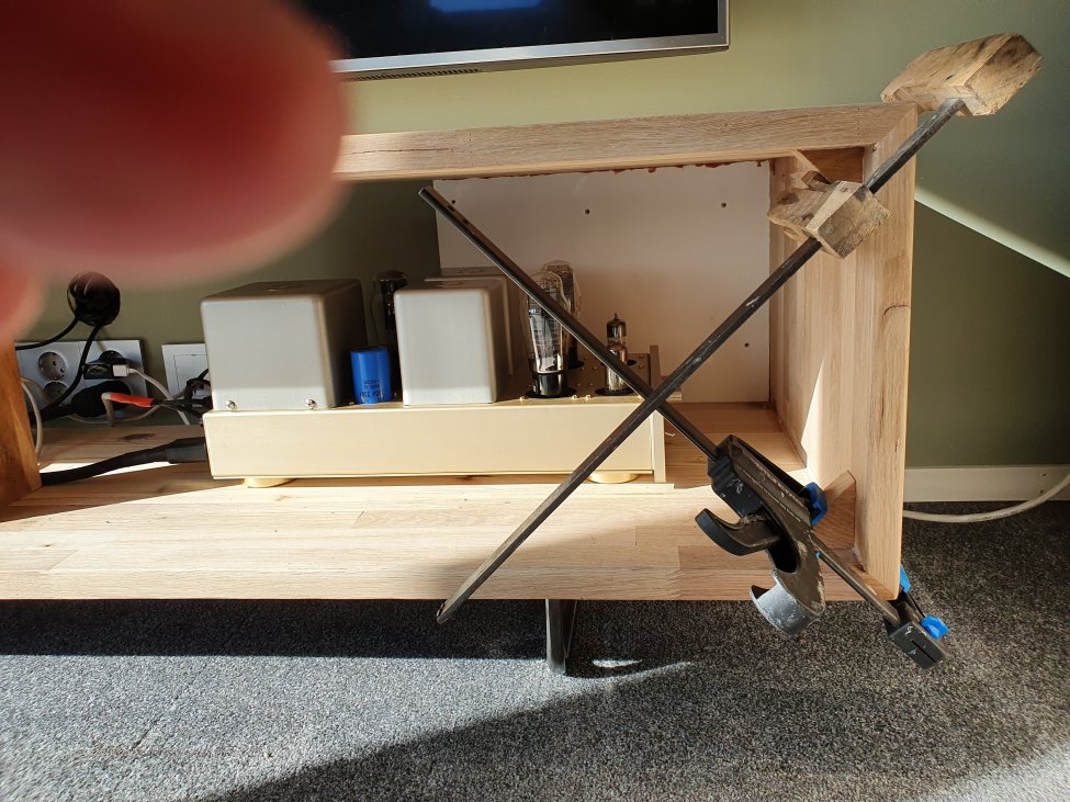

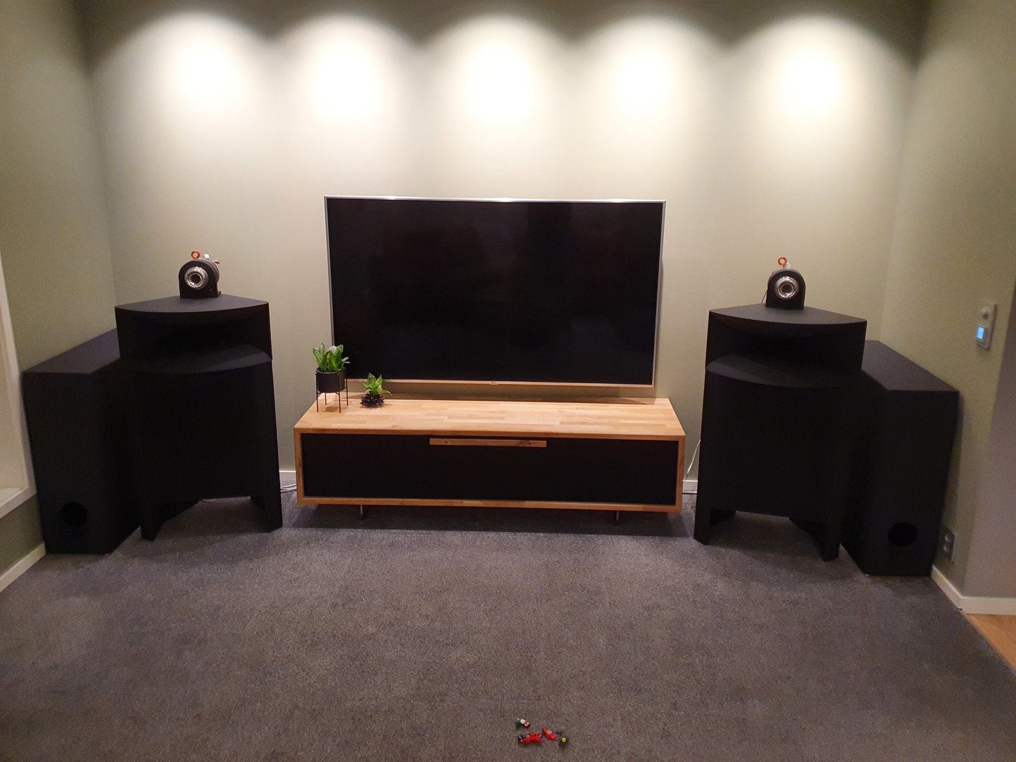

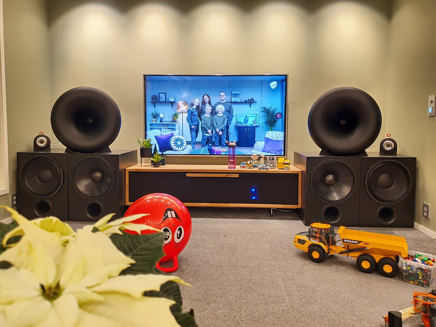

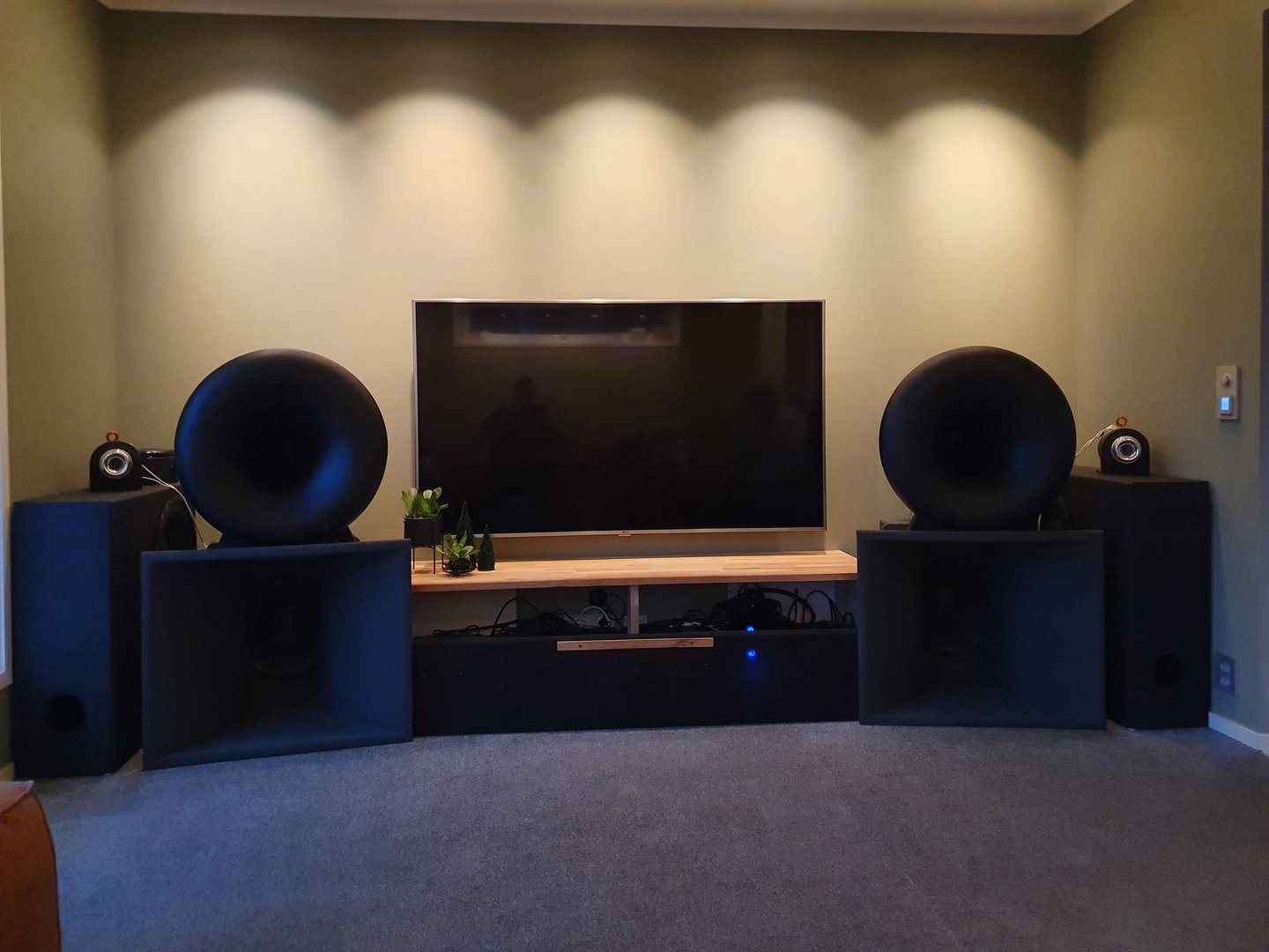

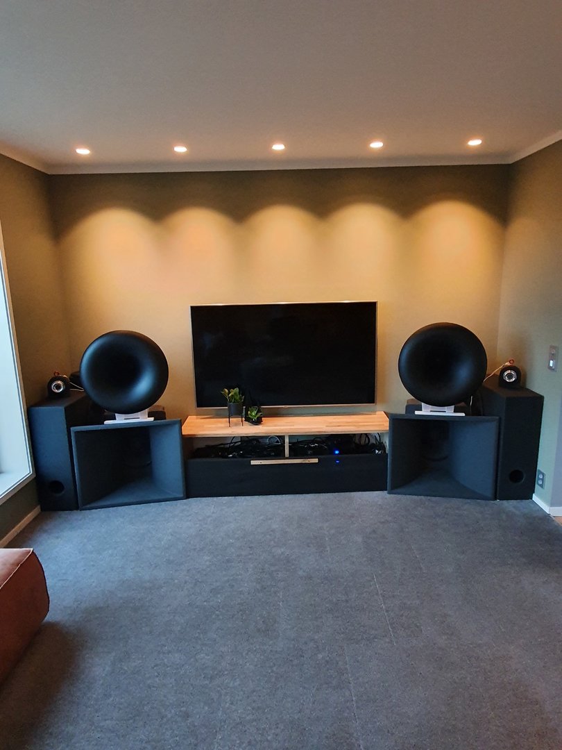

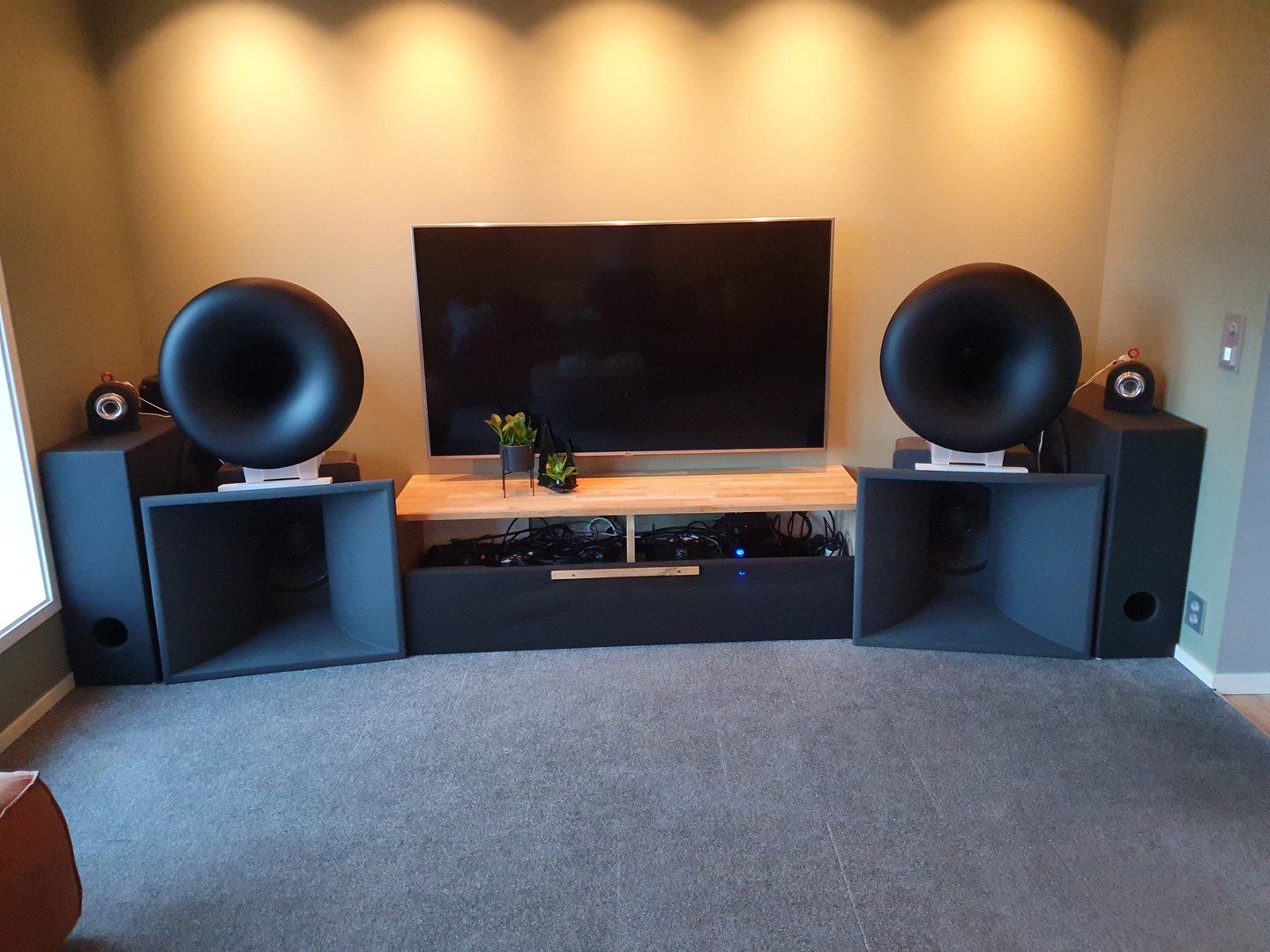

    Jeg har vært å kjøpt inn benkeplater til tv-benken. Den blir full bredde og 40cm innvendig høyde slik at den kan huse 15".
    Beyma 15g40 benyttes i bass og blir med videre. Godt skyv i bunn, enorm kapasitet og klarer seg fint i 110-120 liters kasse.
    PHL 383 15" som midbass. Denne er jeg usikker på om blir med videre. Må få hjelp til å simulere denne i liten kasse, typisk 40 liter eller så. Alternativet blir et mindre element 100-600hz, men vi får se.
    4001 i jmlc 350 delt på rundt 600hz virker lovende og 2001 i jmlc 2500 er flott i toppen så skal teste litt hvor vi deler denne inn mot 4001.
    Koblet opp minidsp 4x10 i dag, jeg kan ikke si at støy er noe problem, det lydmessige må kommes tilbake til.
    Beskyttelseskondiser på driverne - mener jeg har lest at endelig verdi gjerne skal oppnås med en stor og en liten kondensator i sum. Har dette noe for seg eller er det bare å benytte en egnet i kurant kvalitet?
