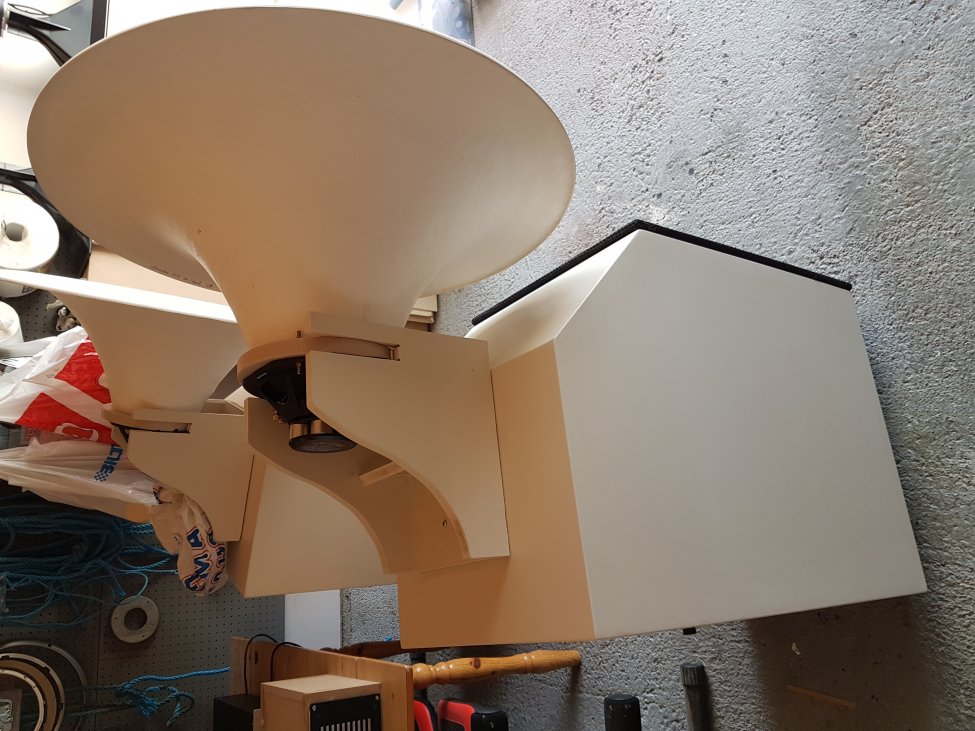

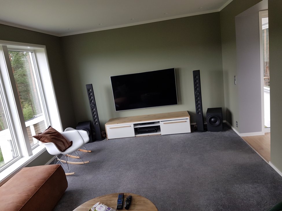

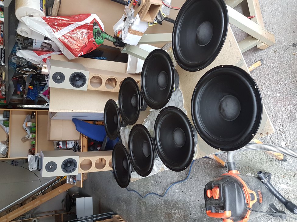

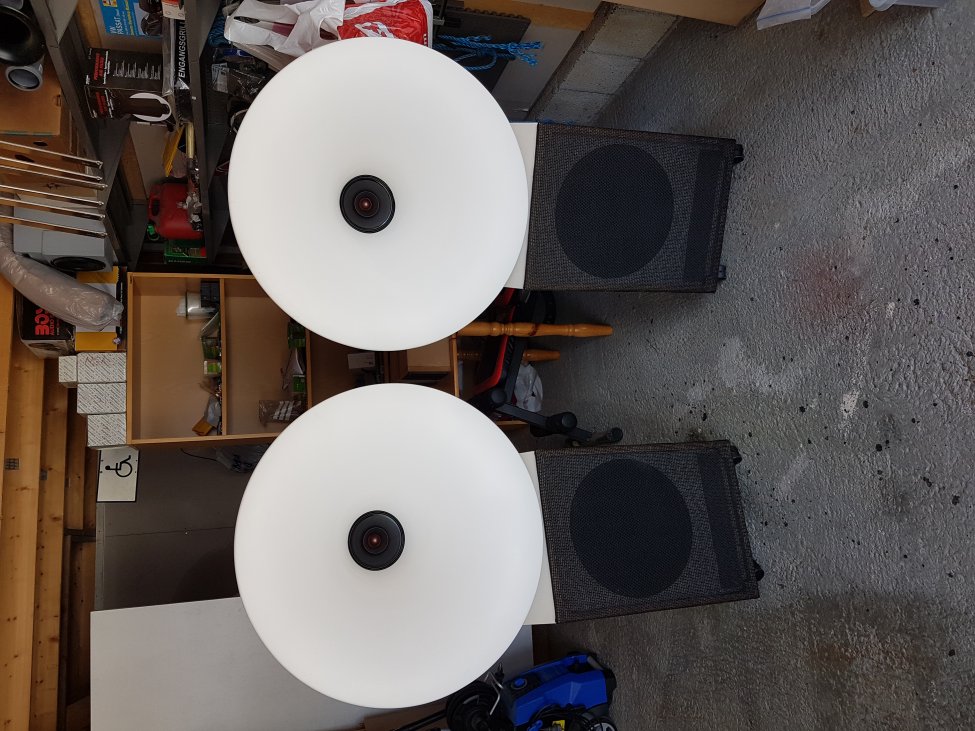

    Jeg har stort sett spammet linjekildetråden med noen amatørbygg i senere tid, men siden man impulshandla litt andre greier så er det ålreit med en ny tråd.
    for å ta litt historie så er jeg glad amatør fra Jevnaker noen mil nord for Oslo, startet med bilstereo for 15-20 år siden men fikk en dreining mot stereo i "voksen" alder (ikke unaturlig med et par småtroll og dårlig med råning). bygging og veien til målet har vært morsommere enn ferdig resultat, med den konsekvens av at ingenting beholdes. maskinparken er enkel, kjøpte meg ny bordsag (dewalt 745) nylig og for en oppgradering fra sirkelsag med anlegg osv. stort sett holdt meg til tradisjonelle 3 veis konstruksjoner og linjekilder med 10-15 elementer per side. sistnevnte er morsomme greier, men jeg har hele tiden hatt horn i bakhodet. Personlig er det flott å se på (kona er ikke enig - anlegget står foreløpig i garasjen, men med stadig bearbeiding ser jeg for meg å få det i familiestua etter hvert) og lydmessig har jeg en referanse fra en kamerat med et veldig hyggelig oppsett, hvor man kjører 15", 8" horn og en stor AMT.

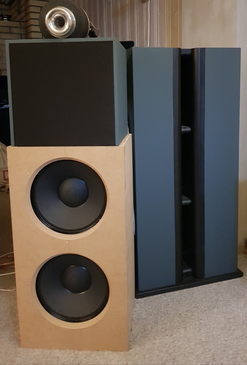

    Så, ståa er som tittel at jeg hentet dette oppsettet med Crites 15", Audio nirvana 8" fulltoner i Ø80cm horn, også skal dette forsøkes parres med en Beyma TPL150. altså et 3 veis oppsett, som jeg er usikker på hvordan skal deles. jeg har tilgjengelig et par minidsp'er satt opp som 4 veis filtre, litt i manko på forsterkanaler, men i utgangspunktet lurer jeg på en passivt delt konstruksjon, muligens enkle filtre om mulig og en rørforsterker på hele riggen.
    Jeg kan lite om dette, og ønsker bl.a. å bygge ny bass for å få det hele litt slankere. det blir en del spørsmål fremover så krysser fingrene for litt bistand underveis.
    slik står moroa nå, oppkoblet på en Nobsound og et 3-veis filter fra noen slakta høyttalere. måtte få lyd!
    ELJ

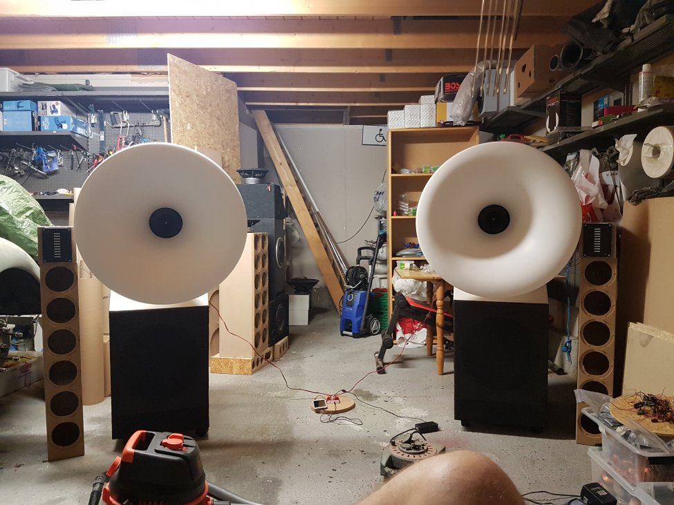

    Det låter slettes ikke ille - horna er delt "feil"- tipper 6-700 og 4000hz og måtte dempes noe, men det er nok potensiale. Tror det var bruker "Trosse1" som muligens kjøpte/bygde dette i sin tid?
    Det er Azurahorn, ja. elementene er Audio nirvana med neo-magneter. skal visstnok ha en del egenskaper til felles med lowther.
    Den første problemstillingen er å endre litt på proporsjoner og få integrert diskanten. med utgangspunkt i Avantgarde Uno tenker jeg at det må være en ok oppskrift å lage noe lignende. jeg vurderer å lage en kasse som er noe smalere i bunn og typisk 50-60cm i topp for å ta igjen diameter til hornet (Ø80cm - relativt stort, hornet på Uno er 50cm tror jeg). håper det kan tilføre litt "letthet" og proporsjoner. Jeg ser da for meg et par 10" istedenfor 15" på sikt, men må bli litt kjent med oppsettet as-is først.
    Men et spørsmål - dette vil typisk føre til at enten hornet kommer litt høyt eller diskant litt lavt. er kompromisset at lyttehøyde sitter omtrent midt mellom eller bør det ene eller andre prioriteres i lyttehøyde?

    Ser bra ut dette.
    Hvorfor mener du delingen på hornet er feil?

    Gratulerer med et kjempe kjøp vil jeg påstå for den prisen, at disse lå ute på Finn så lenge uten å bli snappet opp er en bragd i seg selv.
    Jeg bygde ikke disse men kjøpte de av ELJ.
    Hvorfor skal du bytte ut bassene, BD bass designet er konstruert og er den perfekte makker for en 2 veg fulltone med stort horn.
    Den skrådde vinkelen på topp gjør at du oppnår fin lytte høyde på hornet.
    Sett på en sinna amp på bassene selv om elementene er lett drevne, så får du skikkelig spark i Crites bassene.
    6-700 deling på fulltonene er helt ok, selv om du teoretisk kan senke den ned mot 400/500 i 80cm hornene, men ikke sikkert det låter bedre, du bare stresser 8" unødvendig.

    Jeg foregriper nok litt, kan nok være fraværende nivåmatching som forleder til å tenke på feil deling. Jeg skal måle litt og teste litt fremover, ferie startes nuh!
    Jeg tviler ikke på at basserne er bra, men konstruksjonen kan nok estetisk sett justeres litt. Jeg må lage noen skisser og vurdere. Om hornene klarer seg uten hjelp i toppen så er det bra, men jeg har tilgode å høre et oppsett som ikke ble bedre med separat diskant - derfor tanken om å implementere beyma'en og kjøre 3 veis. Men dette må jo testes...
    Kunne du utdypet litt - elementet er "crites" men basskasse er "BD design"? Er det ikke en elementprodusent som også heter BD? Jeg lurer vel rett og slett på hva jeg egentlig har kjøpt og mer info om det :)
    Vh lykkelig amatør 👍

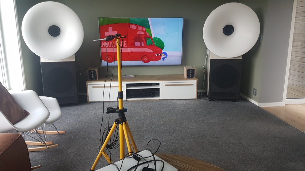

    Først og fremst - takk for mye god info. Mye nyttig i din tidligere tråd også, trosse!
    Det spiller i stua, det låter bra per nå, men jeg endte med å bruke det medfølgende delefilteret (nivåregulering av bass og muligens 24db deling på 400hz (??) fra welborne labs. Om jeg forstår riktig deler dette kun bass slik at hornet spiller fulltone (??). Ikke fått målt eller gravd så mye rundt tematikken, utover at dette spiller og måler per nå lineært, tilsynelatende uten fasefeil o.l. Beyma er delt passivt 6db og tilfører litt "luft" og nivå i toppen.
    Jeg har testet en del med passiv deling, men kom ikke i mål da bassen mangler en del db rent nivåmessig og jeg ga opp å dempe horn/diskant det som måtte til. Her kan det tenkes mye kunne vært gjort med mer effekt tilført bassen (testing ble gjort provisorisk med en liten 2 kanaler), men det får bli senere.
    Det er flaut å si det, men forsterkerrekka er foreløpig en gammel rotel pre, en 125asx2 icepowermodul til bass og hver sin nobsound til horn og diskanter.
    Jeg drømmer om rør, men dette oppsettet blir nok "klasse d" inntil videre, 2 stk asx2 er på vei, samt en liten rør-pre som jeg for så vidt ikke har troen på...
    Jeg har også 2 stk mini dsp liggende, men jeg er redd disse generer for mye støy for dette oppsettet. sliter allerede med noe støy som må forskes videre på.

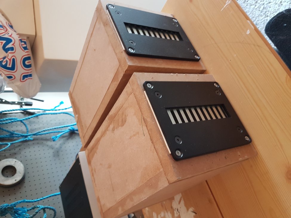

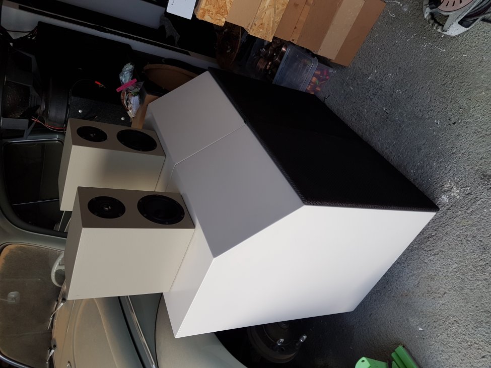

    i horn-bildetråden fant jeg disse som jeg syntes ser bra ut - usikker på om Beyma'n vil gjøre seg i toppen, men konstruksjonen er noe nettere enn dagens. Hornet på bildene er vel noe mindre så lett å bli lurt, men mulig jeg prøver noe tilsvarende.
    postkassami
    10.04.2006
    250
    298
    Jevnaker

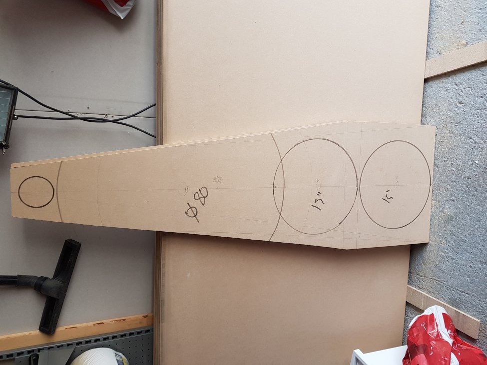

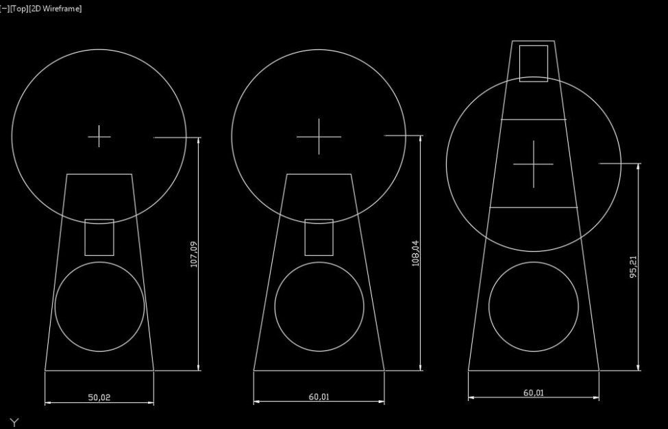

    noen designutkast - de to til venstre gir senter horn på ca. 107cm over gulv. forskjellen ligger i sokkelstørrelse hvor den første er tenkt 50x50cm, den andre 60 bred, men til gjengjeld noe grunnere - 40-45cm kanskje. den til høyre er en variant som blir litt høyere totalt sett, men hornet kommer fint i lyttehøyde.
    alle tre utkast får en pyramideform for å skape noe som ikke ser så massivt ut. hvor bånd plasseres under horn vil dette få en liten vinkle oppover som kompenserer noe for lav montasjehøyde.
    Bånddiskanten plasseres rett innenfor kant horn slik at lysåpning bånd akkurat går klar.
    Utfordringen her er at vi havner på 120-130 liter brutto for bassen, minus da port, element, avstivinger og et kammer til båndet eventuelt. dagens kasse er på ca.180 liter brutto grovt regnet. dette vil jo gi utslag i bunnregistret vil jeg anta, og mye mulig et kompromiss man ikke kan leve med...har jo en DSP som kan jazze opp litt, men jeg er redd for enda et elektronisk komponent med dertil støy.
    noen tanker eller innspill? en 12" i bunn ville kanskje vært åpenbart, men jeg er redd den vil se puslete ut og "feilproporsjonert" mot det store hornet på Ø80cm.

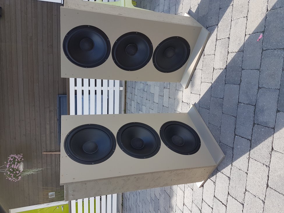

    Et annet spørsmål - er det mulig å lage "kompakte" SLOB med ca. 110db følsomhet og som spiller 30-400hz? Da tenker jeg et kabinett som fortrinnsvis er ca. B50, D40-45 og høyde inntil 100cm.
    Det vil være plass til 4x12/15"?
    Nei, 110dB følsomhet, 30Hz og den størrelsen er ikke mulig. Du må ofre et av ønskene dine.
    Disse miniSLOBsa er er ca. 50x45x100 og har 6x12".
    Går greit ned til 30 hz, men jeg vet ikke hva følsomheten er ved 30 hz. Hvordan måler man det?

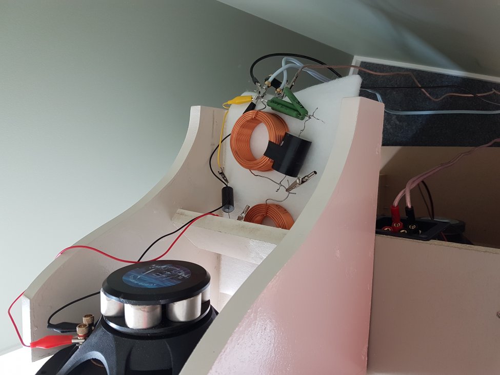

    Har lekt meg med passiv deling i dag - 12db filter mellom bass og horn. bass er delt på ca. 400, horn på 600 pga en heving nedover på hornet som holder nivå fornuftig ned mot 400. jeg endte opp med å dempe ca. 12-13db med passive motstander, men jeg er ikke helt der jeg ønsker og mangler litt verdier til å få det optimalt. Dette påvirker deling også litt ukontrollert så stoppet på noe jeg mener virker ok. Blir en runde i morgen for å implementere Beyma'n og få tatt hornet oppover og så skal det få stå litt mens jeg bygger nye bunndeler til bassen slik at kvinnen ikke tar livet av meg i søvne og lar det stå fremme litt til....

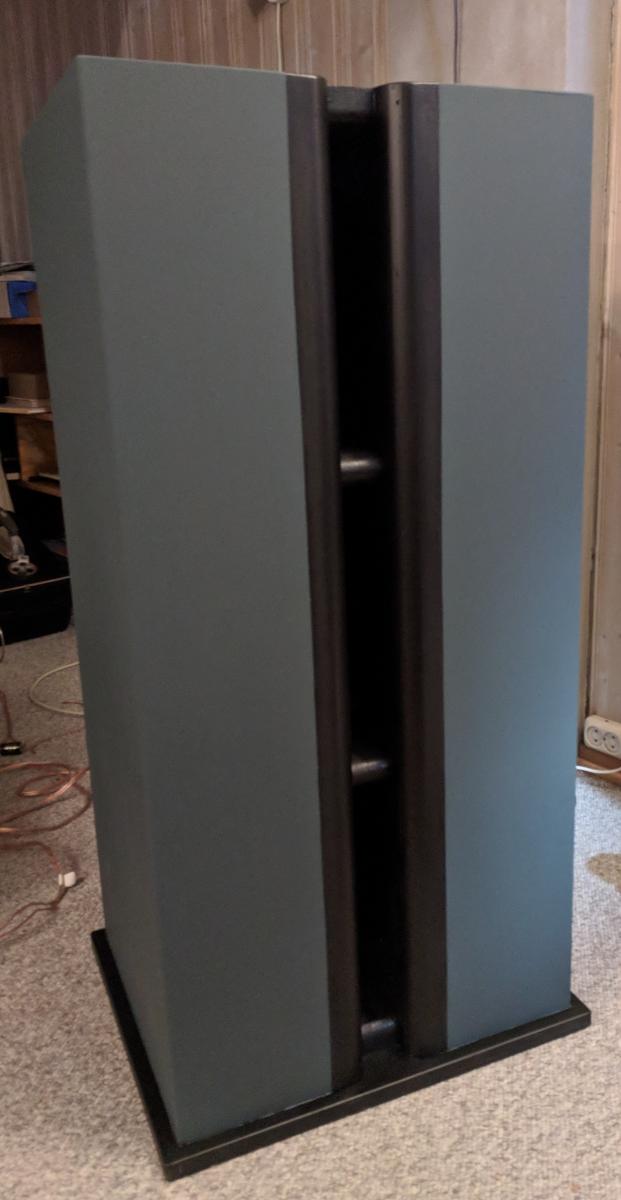

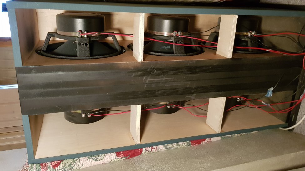

    30-400 hz med SLOB er kanskje å håpe for mye, jeg veit ikke.
    Slik jeg bruker mine, fungerer de best opp til 200 hz.
    Har forsøkt med delinger opp mot 250 hz, men synes da det låter bedre når midbass kassene tar over fra 200 hz i min 4-veis setup med digital deling.
    SLOB krever sin plass når man skal beregne total bredde på lydriggen. Husk å ta det med i planleggingen.
    Beklager stygge talere, men min vei de siste 3 år har vært lek og moro med sagflis, trelim og mockups;
    110 cm bredde på den ene høyttalersiden inkl. satelitt fyller jo opp litt. Hos mange blir dette for mye.
    Jeg målte SLOBSa nå nettop, 48 bred, 41 dyp og 104 høy.
    Ca. 100 kg stk. 6x12" GPA 414 i hver.
    Har 2 par til, så det blir muligens en etasje til, og da vil jeg ikke kalle de mini lenger, men midiSLOB.
    Du kan sikkert få hørt mine om du ikke bor veldig langt fra Oslo. Så får du et lite inntrykk av hvordan de presterer.
    En dipolsak har jo alltid to sider.
    Her er baksiden;
    ...sorry, feil vei.

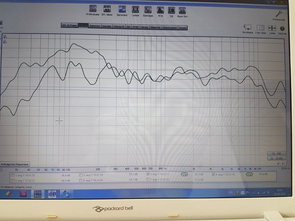

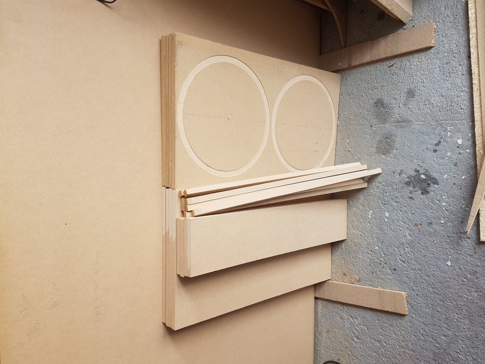

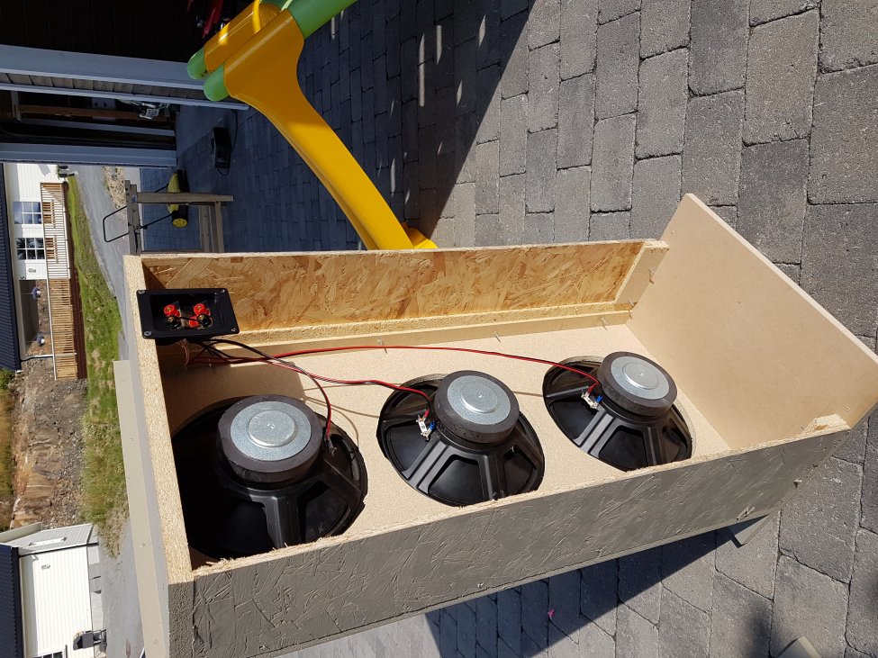

    Ingen skjønnheter, men per nå duger det vel til litt testing. Baffel er 50x100cm, sider er 22cm. Dette er 4 ohms elementer så lavt lastet per nå, men 125asx2 modulen virker å sparke greit liv i de.
    Er teorien slik at sider kan totalt sett være halvparten av frontbaffel som et utgangspunkt - altså i mitt tilfelle maks 25cm (50cm baffel) eller gjelder dette i en retning fra baffel? kan en tilsvarende H-løsning ha sider på 50cm mao? Det er uansett ikke realistisk pga. dybde, men greit å vite.

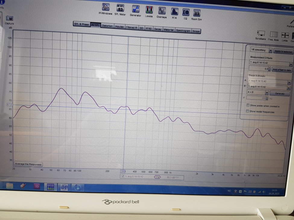

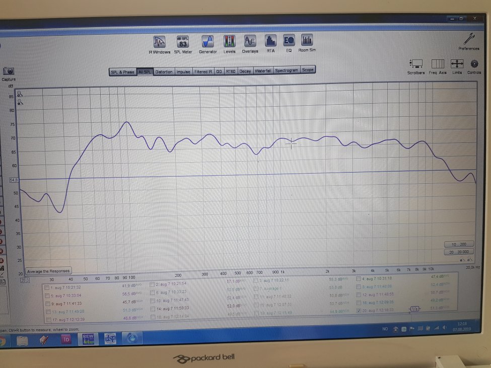

    Åpenbare problemet er avrulling tidlig. se målinger nederst (tabellen er med 5db intervaller horisontale linjer). Hvilke tiltak kan jeg gjøre for å få opp nivået under 100hz? Dette låter jo ikke ille, men vanskelig å bedømme med en slik "mangel" i bunn. De står 20-30cm fra bakvegg - målte først tett inntil bakvegg hvilket ga 2-3db mindre nivå nedover. av praktiske årsaker havner de dessverre ikke særlig mye lengre frem enn slik de står nå.
    postkassami
    10.04.2006
    250
    298
    Jevnaker

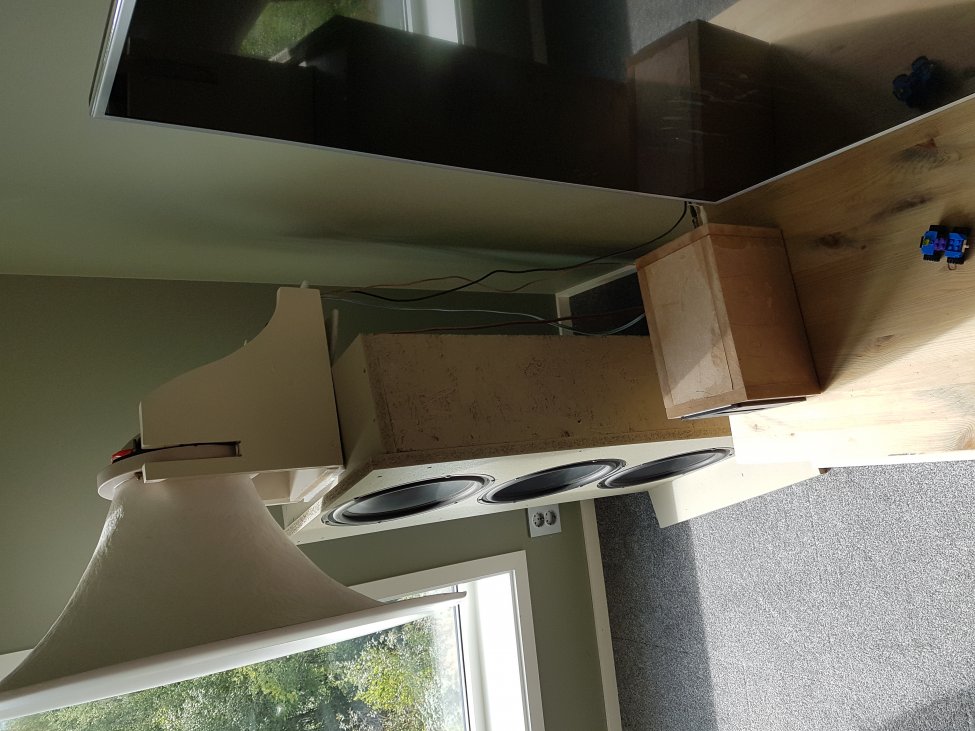

    Litt mer tweaking hjalp på i bunn - manglet stor nok spole, så kjører 2 i parallell, det fjernet en del av pukkelen på 80-250hz og dermed låter dette mindre PA og mer som det skal. Er noe muffens i toppen, Beyma'n burde vært med lenger opp, men det får jeg ta etter hvert.
    Testet litt ulik fase på enhetene, er 12db filter på bass og horn, 6db på diskanten foreløpig. når jeg snur fase på horn opplever jeg bedre lyd, og det måler noe mer lineært også. kan vel være tilfeldigheter mot rommet osv, men er det noe teorier ute å går her? bass og horn blir vel dipoler, diskant ikke.

    Du bruker vel Peerless SLS ? Jeg har tidligere brukt Peerless XLS 12" i dipol baffel, men brukte 6 stk pr side. Noe som jeg anså som minimum skal det bli noe særlig i bunn. Og de spillte ikke pent med deling over 200 ca.
    Dette er nok SLS av litt eldre årgang. Avrullingen vi ser ligger nok i elementets natur så det må eq til. Hornet tåler nok ikke å deles så lavt som 200, så det blir et kompromiss her...men jeg skal prøve litt eq i kveld/morgen :)

    Jeg har lest litt om hva som anbefales av parametere på bass i OB, men jeg sliter litt med å finne egnede 15" innenfor budsjettkategorien? Største problemet er lav fs og høy qts i kombo virker det som?
    Bakgrunnen er ønske om å prøve 2x15" per side.
    Og om noen har et par superdiskanter ala fostex e.l. (må være sylindriske) eller diskanthorn med driver for salg hadde det vært morsomt å fått litt erfaring med det også!

    Sett på disse, men er fs på 35 tilstrekkelig?
    Også sett denne, men følsomheten skremmer litt i tillegg til at jeg har vanskelig for å tro at det er noe bra greier.
    Uansett - jeg bestilte 8 stykker så kan jeg prøve på en SLOB først. 4 slike lastet i 2 ohm øker jo følsomheten en del og jeg har 250w til rådighet per side for øyeblikket, noe som bør holde nogenlunde kontroll på moroa.
    2500,- ink frakt kan man koste på seg for litt erfaring og testing....

    Takk for gode innspill!

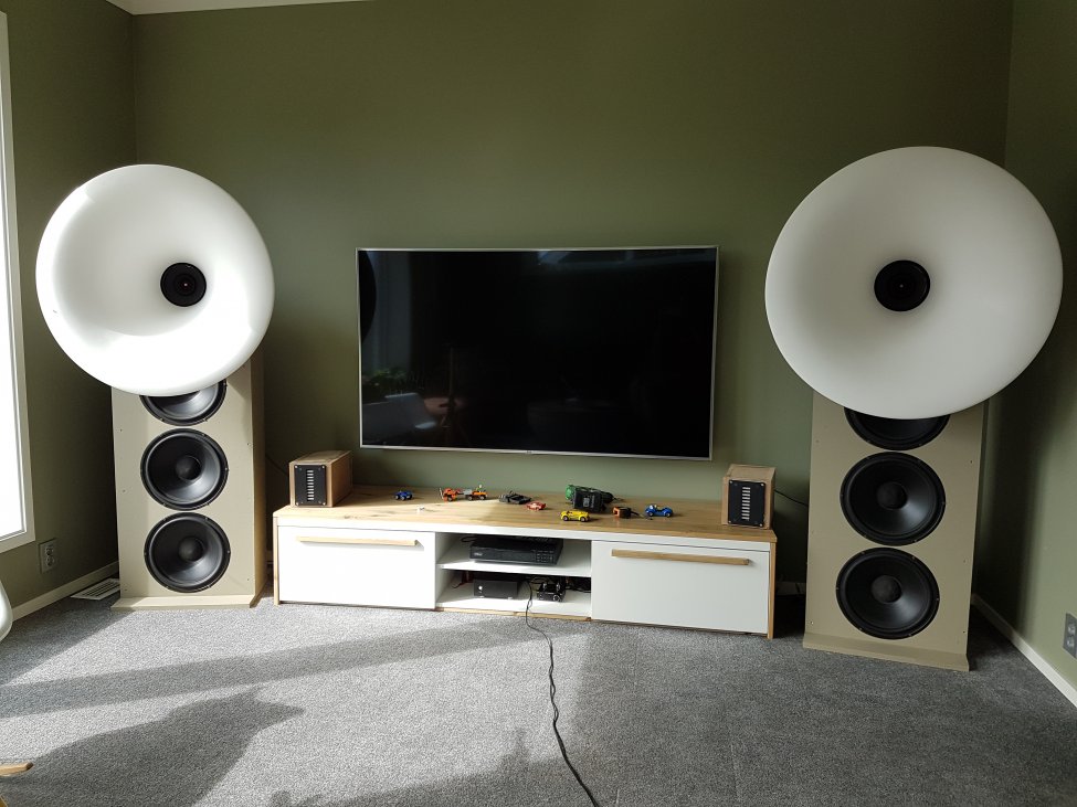

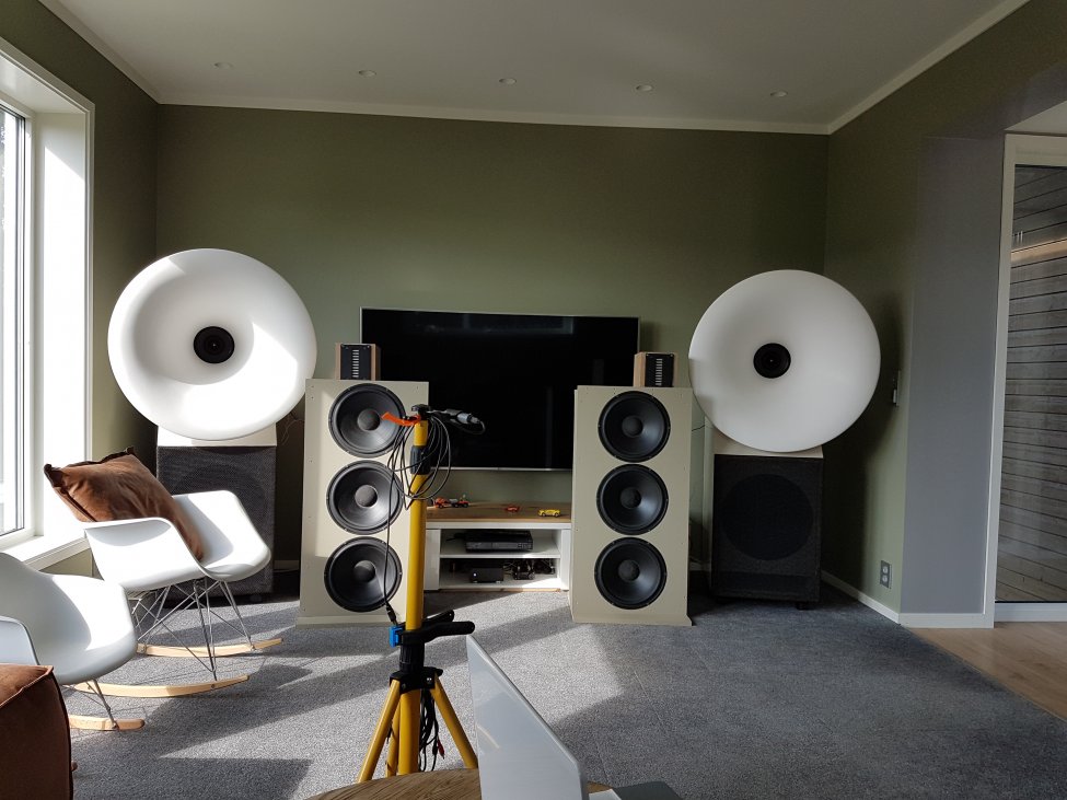

    Hatt "mentoren" på besøk i dag så da er det kjørt litt DSP - provisorisk koblet slik at jeg byttet ut det aktive filteret som delte på 400, mot DSP slik at jeg har kontroll på deling bass og hornet nedover. Hornet har litt stigende nivå fra 300 og nedover så per nå er horn delt på 300 og bass på 200. Gjort litt fort å gæli, men det ryddet opp betydelig i vokal uten at hornet tilsynelatende når nedre smertegrense. veldig happy, nå er det et bedre utgangspunkt å jobbe videre med og lyden satt seg på en helt annen måte. neste blir å få nivå i toppen. Det hjelper å få innspill fra trente kritiske ører!

    OB v.2 så smått i gang. Rent visuelt burde jeg kanskje tatt knekkpunktet for sidevinkel noe høyere, kanskje midt på øvre 15" - det ville gitt marginalt mer baffel også, men ville helgardere for å få en litt "nettere" fremtoning. Ikke sikker på at det ble videre pent, men skitt au, er til testing...
    Bassene som fulgte med hornene og filteret er til salgs, lagt ut for 5k for å ha litt å prute på, men hva tror dere det kan være verdt? jeg er interessert i et hurtig salg - de tar litt plass, og passet ikke som bunndel på garasjeanlegget :rolleyes:

    Jeg har kappet opp til en SLOB, utifra hva jeg leser er 1/3 - 1/4 anbefalt spalteåpning av totalt membranareal i sammenheng med slaglengde. Ved stor slaglengde (mer enn 10mm) anbefales 1/3 og mindre enn 10mm gir 1/4. Nå har jeg ikke eksakte tall på Sd men ca. 850cm/stk eller noe deromkring.
    så total Sd blir 3400cm2, da snakker vi slot på mellom 1150-850cm2. elementene jeg bestilte har ikke oppgitt slaglengde på Ljudia sine sider, men jeg antar opp mot 10mm - altså midt mellom anbefaling. Henger resonnementet mitt på greip om jeg da legger meg på slotåpning på ca. 1000cm2 (H85xB12cm)?
    Og er det andre faktorer som jeg har oversett her som spiller i større grad inn på utforming?
    Jeg trenger da tilsynelatende ikke å ha drahjelp opp mot tidligere fryktede 400hz, men klarer meg trolig med opp til 200-250hz eller der omkring. har frekvensområde og særlig nivå i bunn sammenheng med spalteåpningen?
    "pinnene" utgjør bakvegg i spalten - setter sammen i ulikt antall avhengig av bredden vi lander på i en eventuell testfase.
    Bakkammerne er så små så de kun rommer elementer - minimalt med dødplass, mener å ha lest at dette var ønskelig i sammenheng med ett eller annet...
