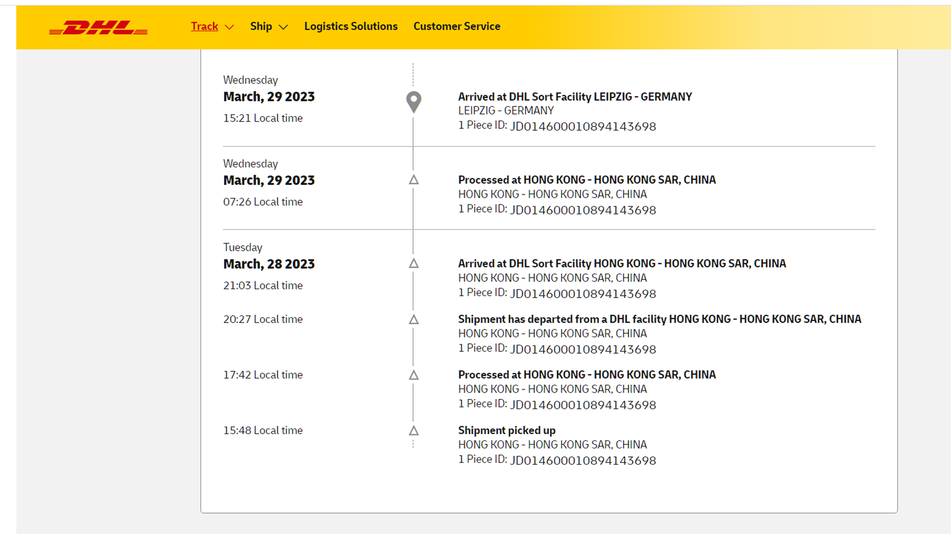

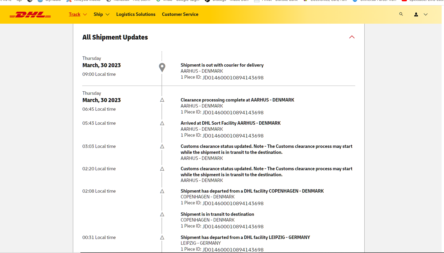

    Vet ikke, om du ta´r i betraktning, at dette er 60mm, 12 Kg aluminium med MagLev leie, er det vel ikke så gærnt.
    Sparte nesten 1000 kr. i forhold til andre ganger, jeg har kigget på den, ved å slå till i går kveld. Dollarkursen tok
    et dykk sent i går, og jeg var heldig og så det.
    Kommer i 830 us$ med DHL express for en 13+ Kg´s pakke allt inkl.
