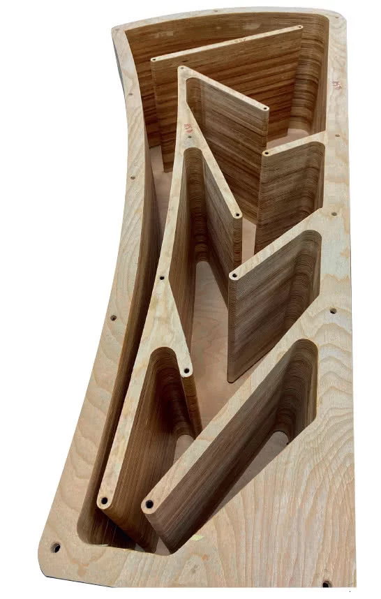

    Men som man ser på bildet fra høyttaler-produsenten jeg postet tidligere i tråden, så er det også på det bildet godt synlig ovalt hull for høyttaler-elementet.
    -Så det at denne typen høyttaler har noen "utfordringer" også utenom tørr norsk vinterluft, synes jeg er ganske klart.
