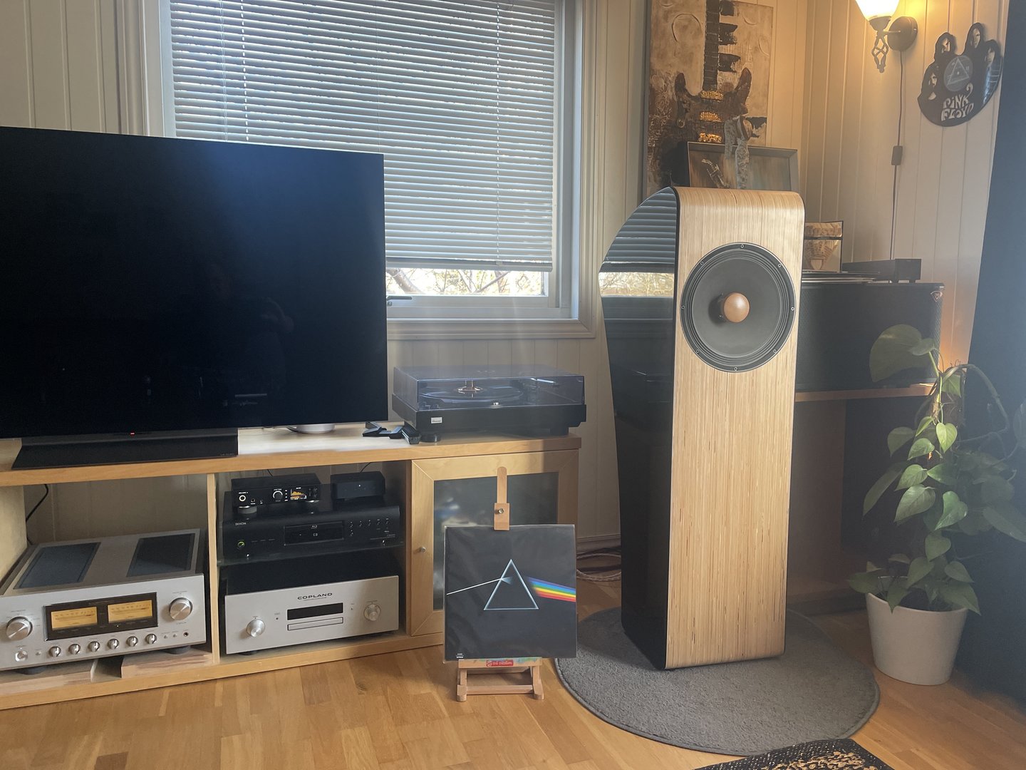

    Disse spiller bare nydelig 🙏 Var nok mer enn bare ‘skurring’ da mellomtonen med de nye driverne er en helt annen verden! Med tanke på eierne disse har hvert innom på de siste årene så lurer jeg på hvor mange av de som har gått glipp av godlyden 🥺

    Så bra at det ordnet seg. Ser at du har lagt dem ut for salg så dem innfrir kanskje ikke forventningene dine?

    Joda bare sjekker markedet! Har fått noen greie bud på La Scala men det sitter langt inne og selge men akkurat nå så spiller jeg stort sett på Closer
