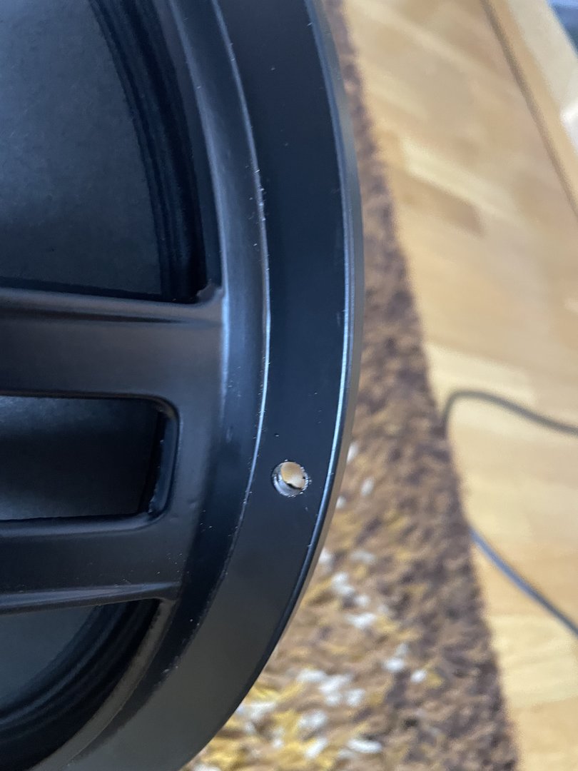

    Takker for alle forslag her inne!
    Det viser seg at disse høyttalerne mest sannsynlig har blitt herpet litt med bl.annet så er det borret hull i fasepluggene noe som produsenten mente var helt sprøtt 😵💫
    Så da sender jeg driverne til Frankrike på service 👍

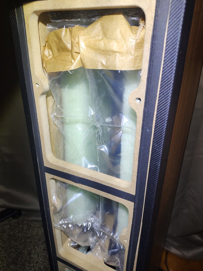

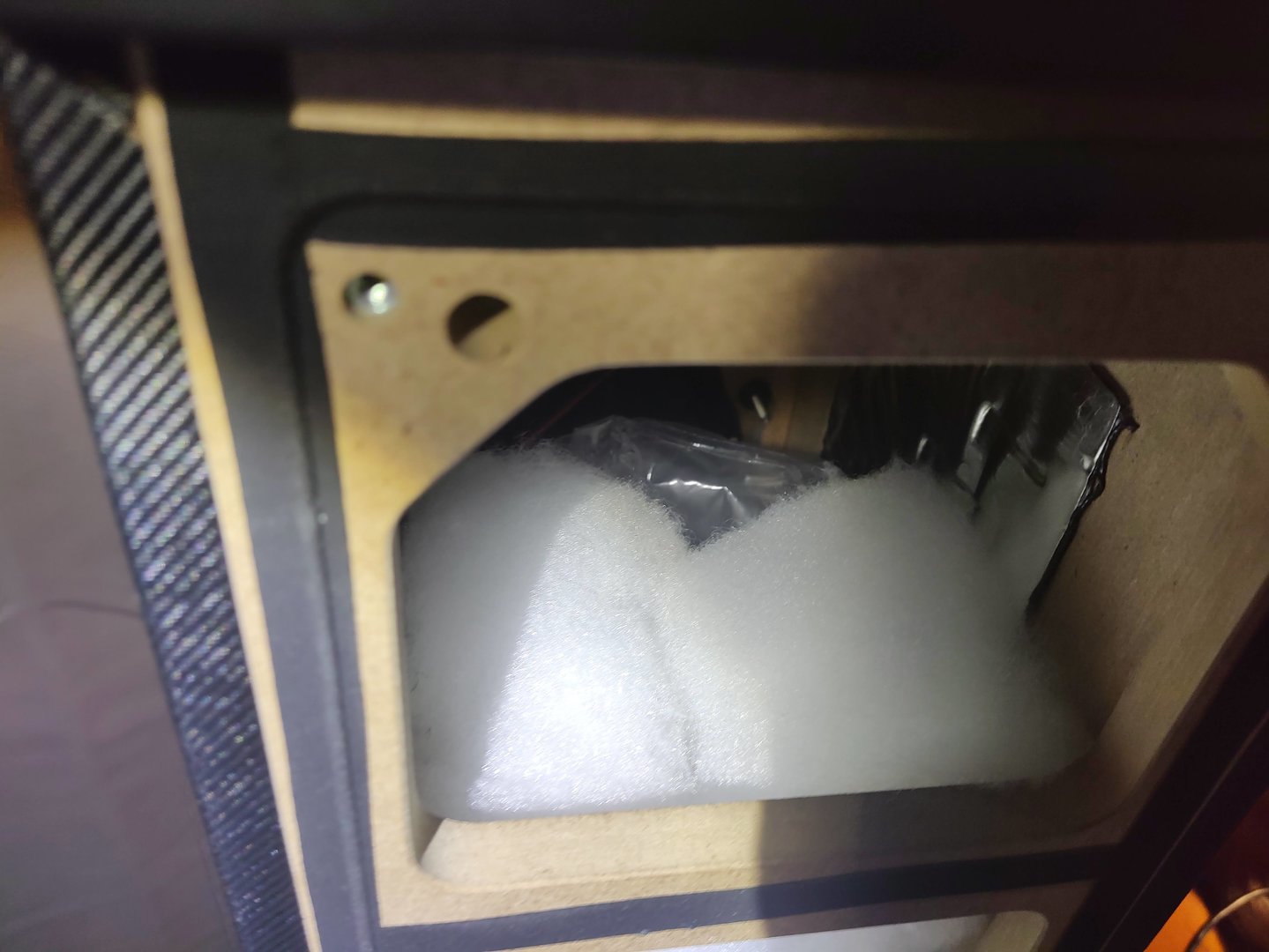

    Jeg er så frekk så jeg kaprer meg inn på tråden. Har noen vært borti ulyd ut fra bassport pga sprø bobleplast inne i høyttaleren? Bobleplasten skaper en knitrelyd, nesten som de gamle potetgull posene. Er litt overasket, da dette er ganske dyre høyttalere.
    Og har noen vært borti bobleplast i høyttalere?

    Det var noget spesielt🧐 Prøvde å søke opp snittbilde av Rosso Fiorentino Certaldo, men fant ikke noe. Jeg ville sendt en mail til produsenten og hørt…kan jo være en akalei ansatt som ikke orka å ta isolasjonen ut av posen, putta den inn å skrudde på lokket🙃

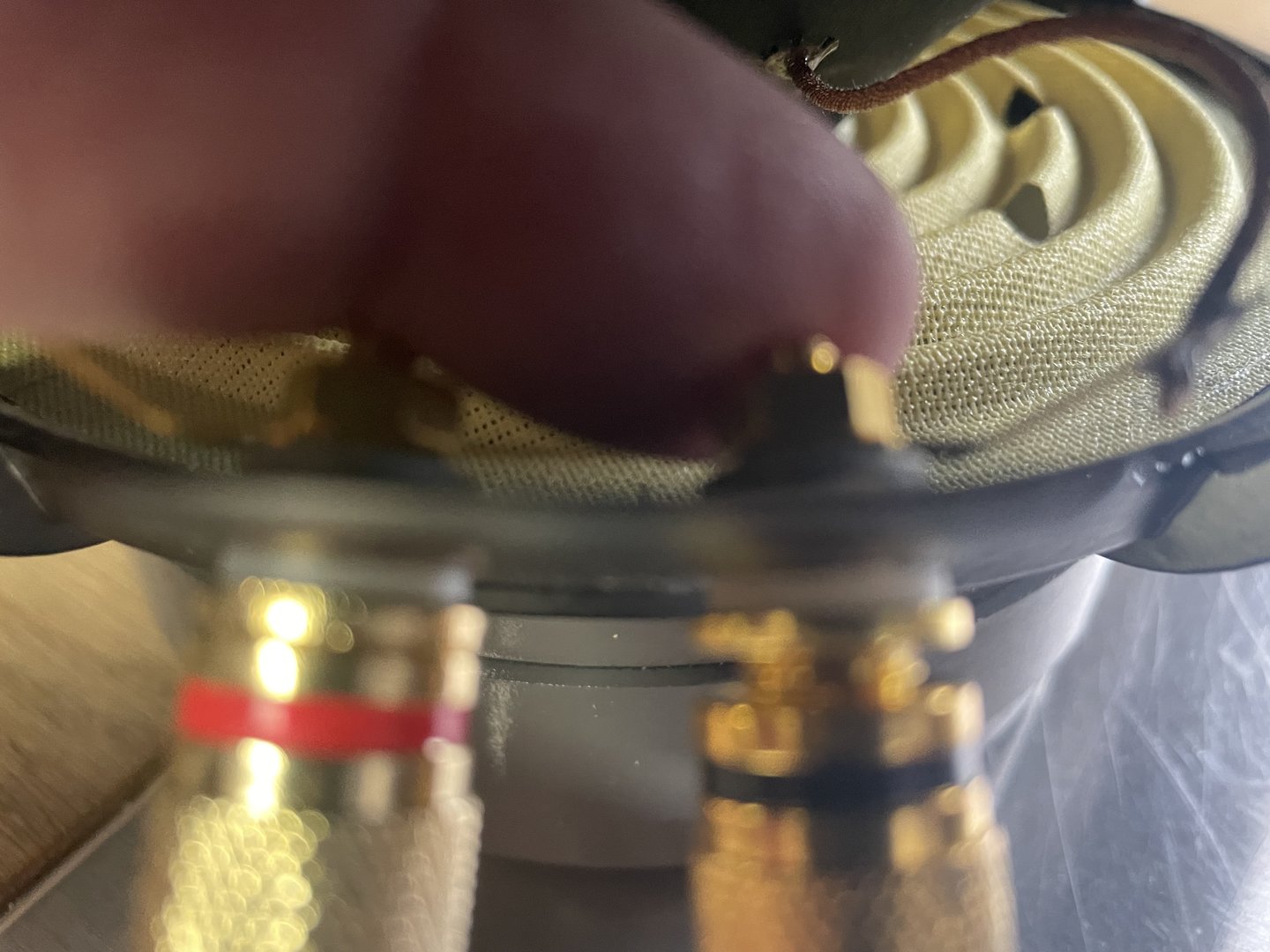

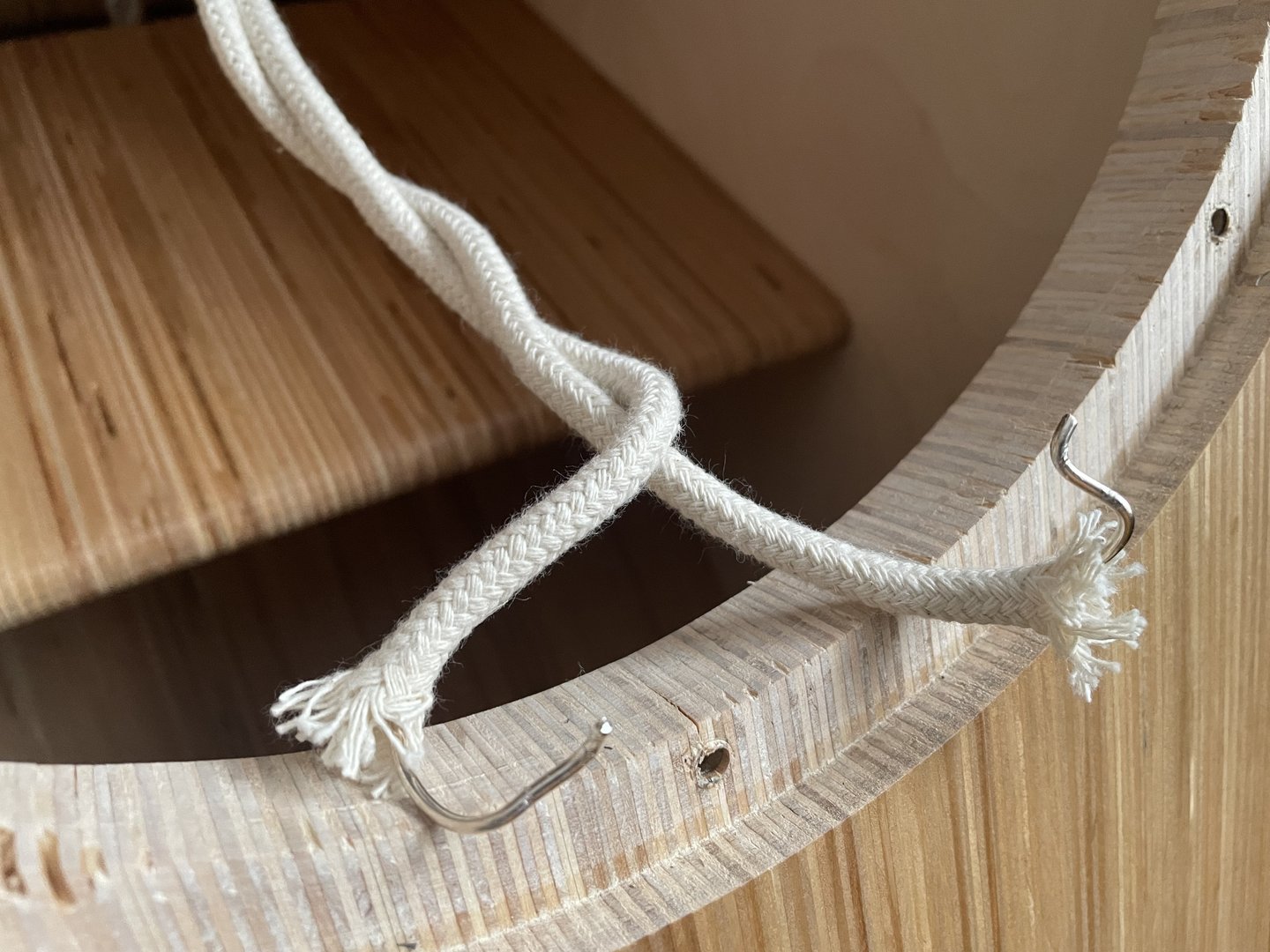

    Funnet løse terminaler (mutter på bakside) i tillegg til at de igjen ikke var skrudd skikkelig til pga solidcore!.
    En annen ting er at jeg må bruke kraft for og få driverne tilbake i sporet sitt! Kan det evt bli en ressonans ? I såfall har de hvert slik fra de var nye! Skal det ikke være noe demping mellom driver og høyttaler eller er det greit med metal mot tre ?
    Skal starte med og få loddet på kablene så jeg vet at de ikke er problemet så får vi se

    Kabel endene skulle hatt noen hylser , de finnes for kable skru terminering
    Jeg hadde snurret noe lodde lisse eller litt multistrand kabel rundt lednings endene og loddet , da får du opp litt diameter

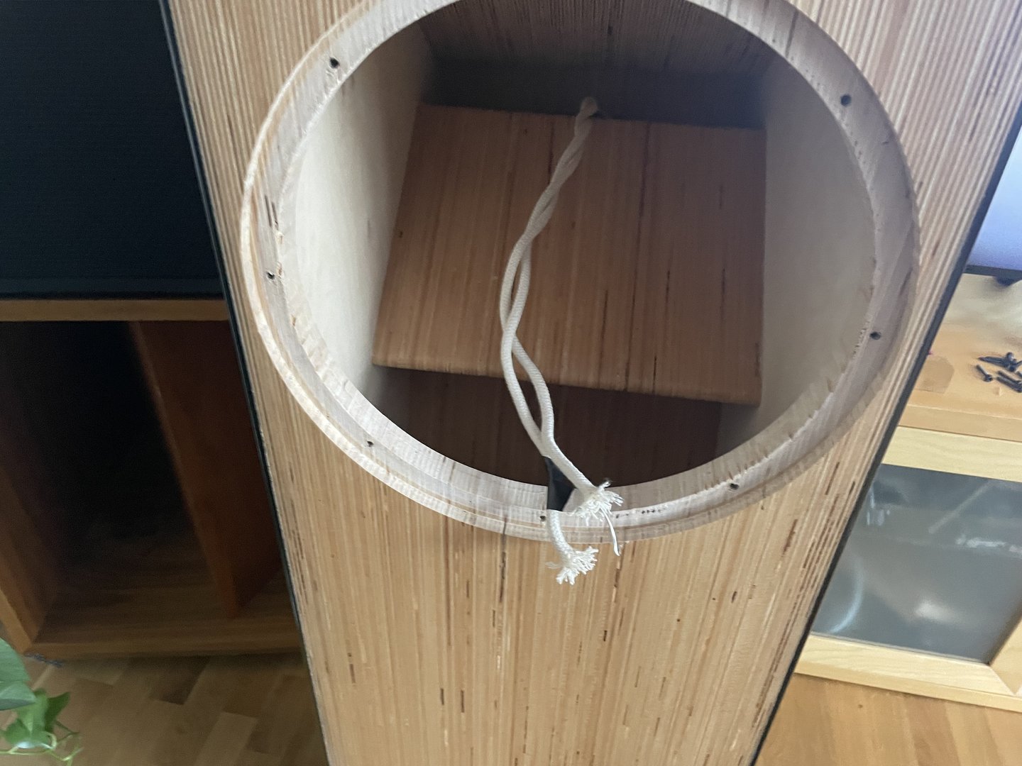

    Skal starte med og få loddet på kablene så jeg vet at de ikke er problemet så får vi se Vis vedlegget 994521 Vis vedlegget 994522 Vis vedlegget 994523 Vis vedlegget 994524
    Ja såg ikke den , nei ville tilpasset elementet slik at de kunne roteres fritt .Du kan stresse chassi og du har heller ikke kontroll med momentet for skruene dersom du ikke er sikker på at elementet er i plan med recess
    Jeg kryss trekker halve momentet ca første runde og full neste
    Da kjnner du om elemetet seter i recess perfekt
    Jo og pakningen ville jeg hatt for demping sin del mot anlegget
    En rask pakning er en eller to runder med elektrotape , og lage avslutn sjøten jevn

    En quick fix kan være å bøye enden på kablene slik at de ligger dobbelt i terminalen. Da bør de vel sitte?
    Ellers så synes jeg det er rart at det ikke er noen tetning mellom element og kasse. I tillegg er det ikke bra at elementet sitter trangt som HAREPUSEN sier. Da kan man risikere all verdens rare ting når man drar til skruene. Det er ikke bare-bare å dra frem håndfresen og dra av en millimeter heller 😬
    Det høres mest sannsynlig ut faktisk. De jeg kjøpte de av, er nå på saken og både importør og produsent har fått epost med bilder. Kan jo ikke være riktig at de skal være fylt opp med denne plasten i tillegg til normal dempemateriale.

    Ja pakningen her er jo på utsiden og ikke gjort noe med åpningen til driver så dette har jo hvert slik siden det var nytt! Er nok ikke slutten på denne historien men det har hvert flere eiere her og noe skurrer! Skulle ønske at han som var forhandler hadde kommet på banen her! Er jo snakk om høyttalere til over 100 lapper!
    Forhandler er ikke ansvarlig for andres "herping" av høyttalere han solgte for år siden. Du er også i direkte dialog med produsent som har tipset deg om å sende elementene til EMS for en diagnose og fiks. Og jeg er temmelig sikker på at produsent er villig til å sende deg nye faseplugger mot en betaling.
    Kablene må være det minste problemet å fikse. Armand sitt tips om å bøye dem og legge dem dobbelt er det første jeg ville ha prøvd. Du får også kjøpt gode spader for lodding med høyere sølvnivå en andre. (går ut fra at det er sølvkabler i disse ut fra det jeg ser på bilder) Jeg hadde tredd dem inn - as is - og deretter bøyd dem rundt.
    Er passformen til elementet så trang at elementene må presses inn med bruk av en del kraft så hadde jeg pusset forsiktig rundt med pussepapir. Kablene ser ikke ut til å være lange nok til å vri elementene vesentlig. Til slutt, du får kjøpt vindustetningsmasse som er avtagbar fra Würth. Med andre ord, den forblir fleksibel og den limer ikke elementene fast. Den kan du bruke til å legge en tynn strek som du lar tørke i ca 30 min før du setter elementene på plass.

    Ser at anleggsflaten er frest. Ville målt om denne flaten er helt plan. En "dump" kan forårsake at kurven dras skjevt ved innfesting.

    Da har jeg tatt en måling på hullene og dere ser selv at her må det være noe rart
