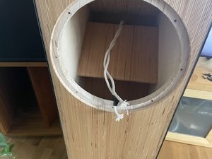

    Hei har i dag koblet opp et par Closer Vigo og får ulyd/skurring på noen få låter som høres tydelig på rundt 70-80db.
    Samtidig så kan jeg spille Yello klokkerent på 90-100db.
    NB! Hvordan legge ut video 🤪😵💫

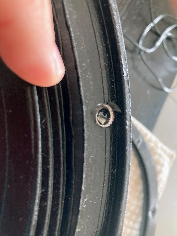

    Videoen fokuserer veldig på midten av membranet, men det kan ha revnet i ytterkant. jeg vet ikke om det er fasiten, men du bør trykke forsiktig lags memranets ytterkant for å se om noe er gale. Legger ved et bilde fra mine høyttalere som revnet og laget litt lignende lyder.
    Vis vedlegget 991718
    Klarer ikke se noe og det er i begge høyttalerne

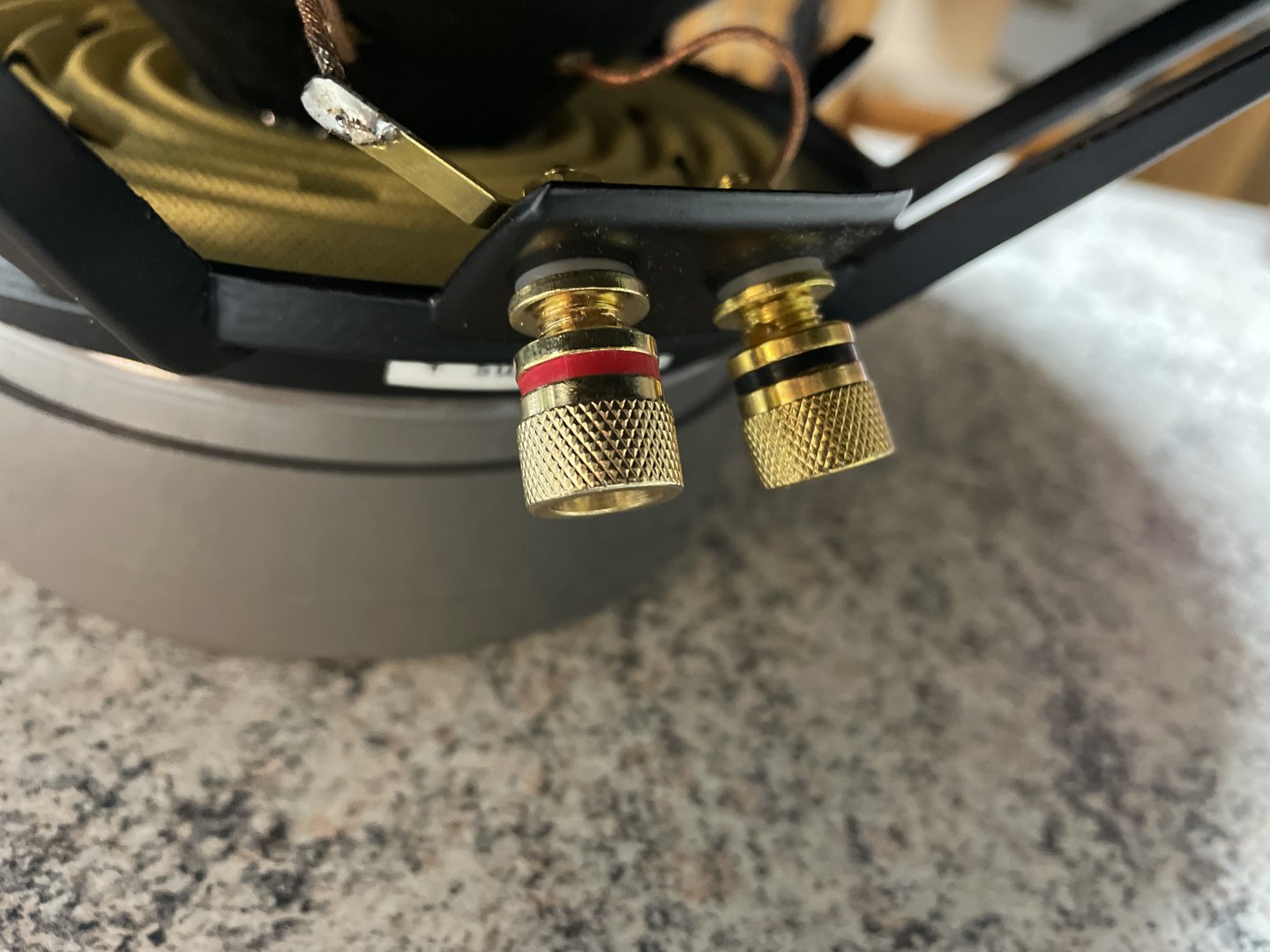

    Skrudde ut et element og terminalene var ikke særlig skrudd til, nesten løse men tviler på at det er grunnen! Får koble opp igjen i morgen og takker for forslag!

    Mål elementet med multimeter, still det inn på ohm og mål. Verdiene skal ligge i nærheten av oppgitt motstand, har du 8 ohms element så ca 6,5 til 7,5 ohm.
    Har du 4 ohms element så ca 3.2 til 3,9 ohm.

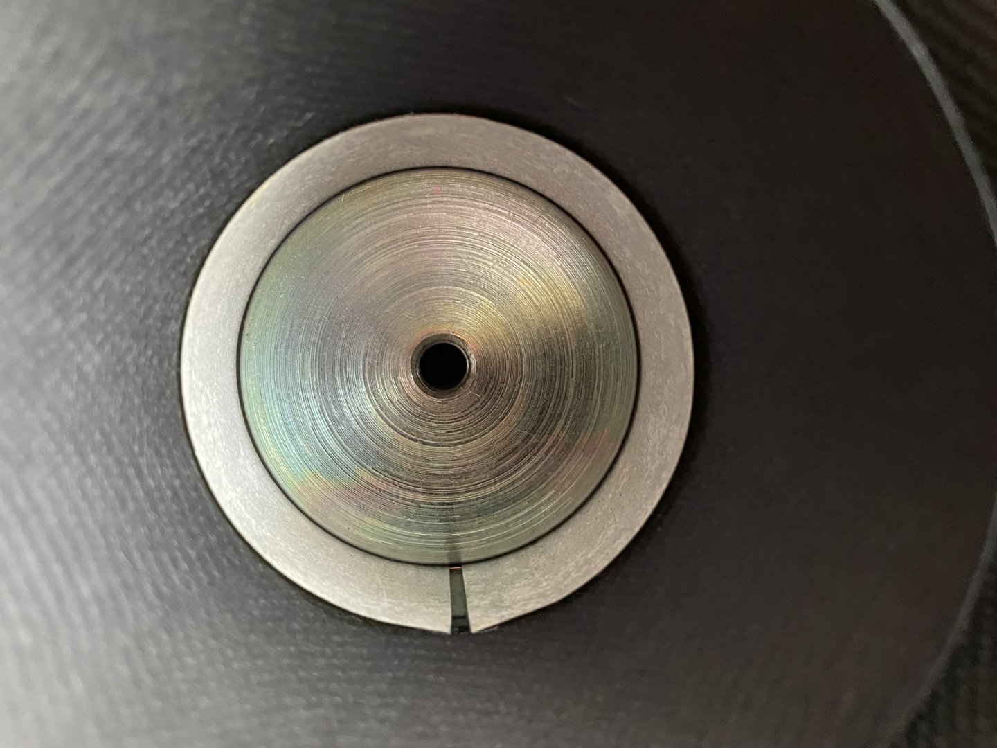

    Hvis du spiller samme låta med driveren ute av kassa, får du da samme ulyd?

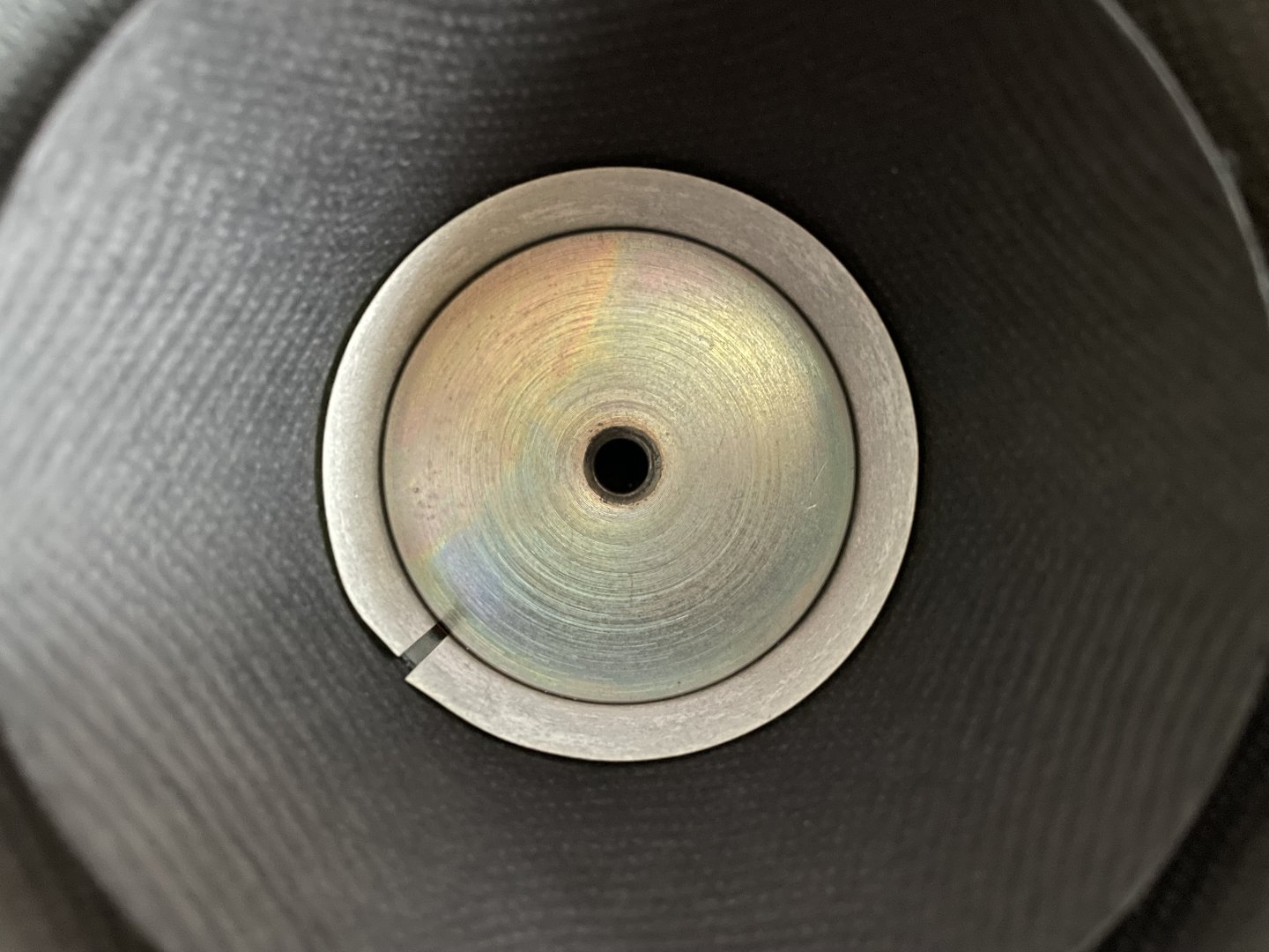

    Jeg tenker også skru ut faseplugg, se på gapet rundt spolen mot polstykket for å se om den er rimelig sentrert, sjekk opphengsbølge for hull/skader.
    Det er også sannsynlig at dårlig tilskrudde kontakter kan lede til dette. Dersom whizzer cone har løsnet en plass er det også en kandidat. Lissene ser ut til å være i fornuftig vinkel ut fra membranen så de er neppe årsaken her.

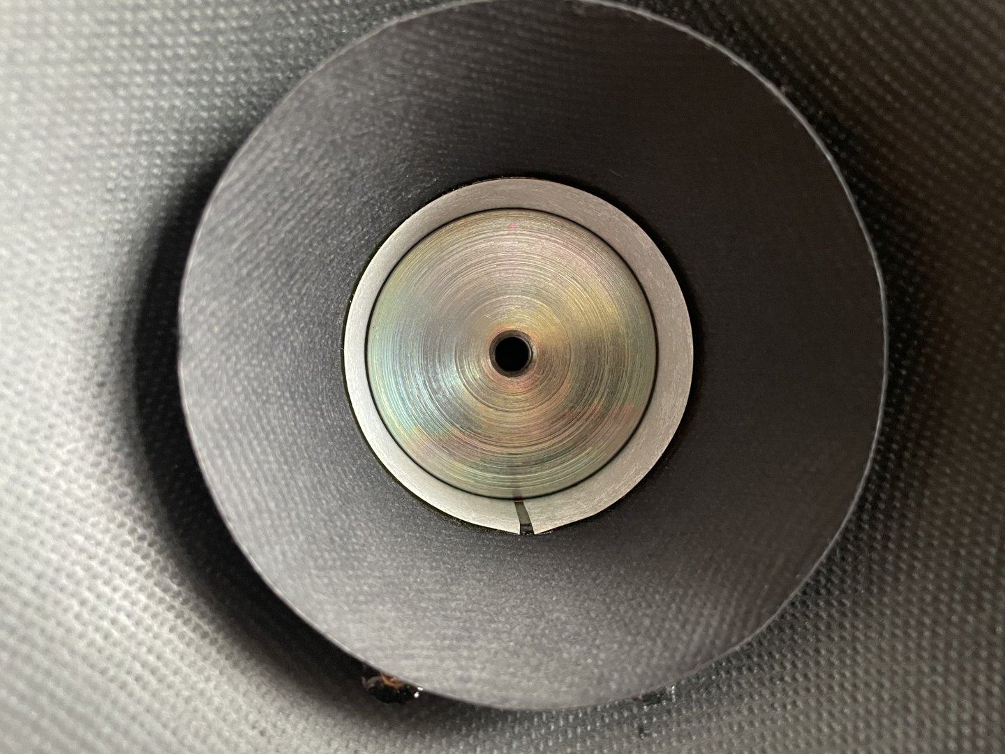

    Hei samme ulyd ute av kassa og med faseplugg ute!
    Er voldsomt fremtredende på enkel type musikk som kassegitar, cello etc men fraværende på feks Yello 🙈

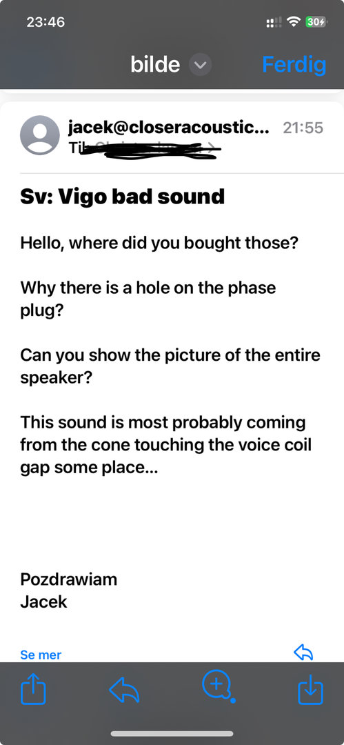

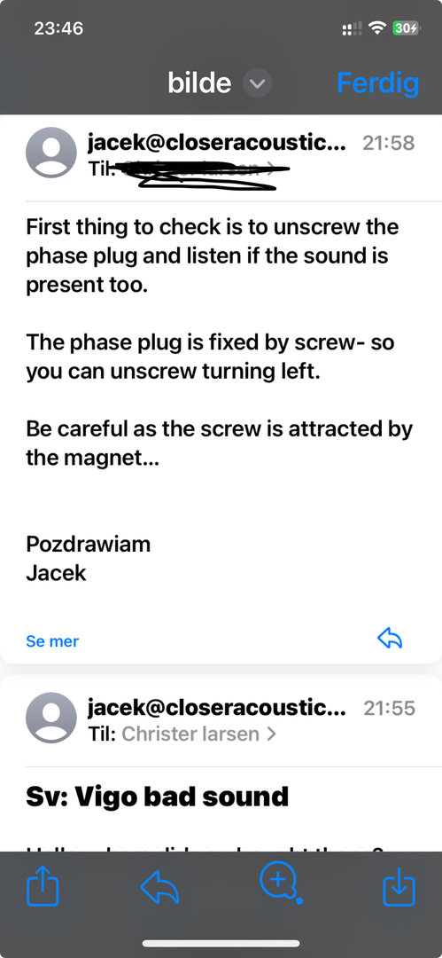

    Har ikke REW så redd dette blir litt komplisert men fikk dette svaret fra Closer nå og det er vel positivt ? Er vel uansett ikke noe som kan fikses uten og ha litt snøring vil jeg tro!
    Usikker på fraktkostnader da men ser ikke så galt ut

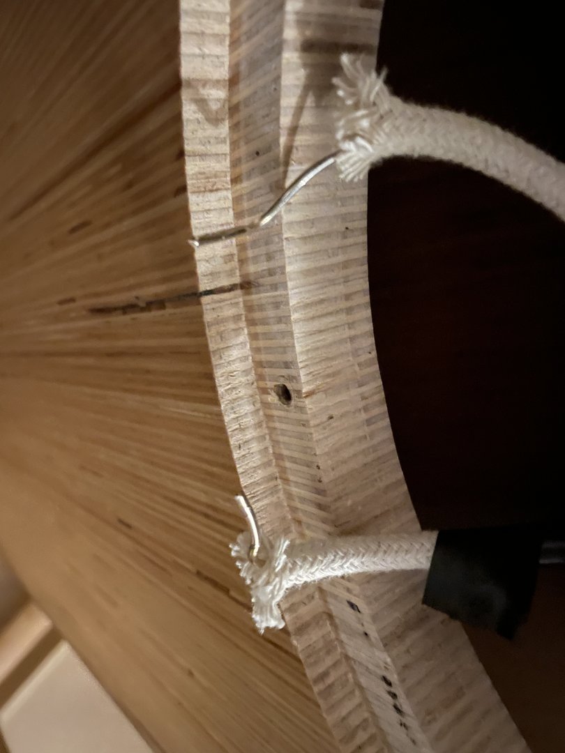

    Tænker det kan være fordi det er solid core og derfor et minimum af kontakt med de tynde ledere.

    Ser at det er brukt solid core og de er skrudd rett i terminalene på elementet. Forklar meg gjerne utdypende hvordan det kan gi dårlig kontakt.

    Har fått strammet nå men ikke lett og ‘låse’ terminalen

    Det eneste jeg vet er at disse tynne solid core kablene inne i høyttaler knapt nok sitter fast i terminalene, ikke lett og skru til men det kan sikkert ikke lage disse ulydene! I tillegg så snakker vi nå rundt 3-4 av 100 sanger der hvor dette høres 🤣

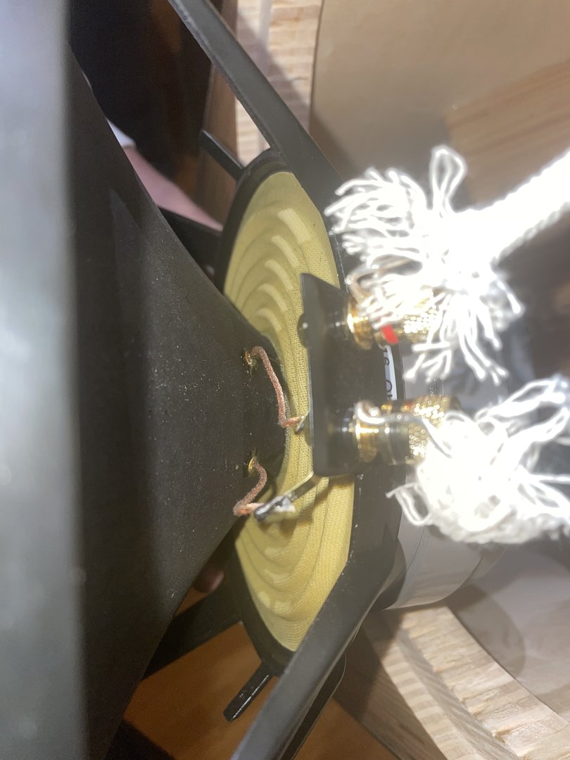

    Hører tydelig at det kommer fra bak faseplugg eller i det området

    mekanisk vil jeg si , spole spider , eller tilmed kant opp heng
    Noen dynamiske elementer med åpne " spoler jeg hadde ,,, kunne puste inn dempe ull" ved hard spilling
    Demontering og fjerning av rusk ,, etter på så god som ny
    Med mindre du har kjørt dem så hardt at spolene har smelta ,,
    men da skraper svingspolen allerede ved å pushe sving spolen senter
    ( fordel fingrene i sirkel ) spolen skal gå fritt inn og ut uten ulyd
    du kan og provosere senter opp heng ved å pushe rundt hele veien med en finger,da kan du sjekke sentrering av spolen .Noen ele ment kan subbe allerede ganske tidlig
    Ville tatt vekk proppene " og gjort en sjekk
    Ellers ville jeg bruk denne ,, da kan fixeere frekvensen ,,, og vil du være avansert , spill av 2 eller fler generatorer . )

    Kan høre litt skraping når jeg bruker enfinger

    Ved enfinger metoden så kan jeg høre noe skraping
