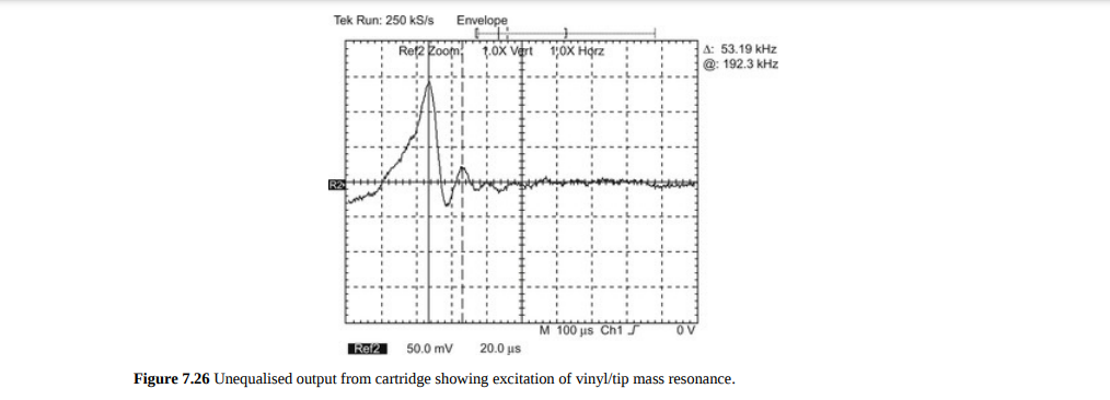

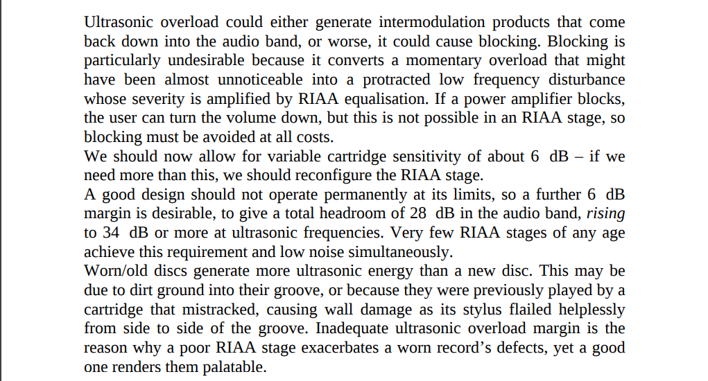

    Det er nettopp i det høyfrekvente området disse mekaniske resonansen gjør seg gjeldende og vil gjøre at trinnet går i metning, noe som vil opptre som støy i hele båndet. Morgan Jones beskriver og viser fenomenet med målinger i boka "Valve Amplifiers" I praksis viste han at et typisk trinn kan ha 20–25 dB margin ved 1 kHz, men ofte under 10 dB ved 20 kHz.
    Husk dessuten, overload margin er fenomen før RIAA korreksjon, i ingangstrinnet, og platen er som kjent modulert +20dB ved 20kHz.

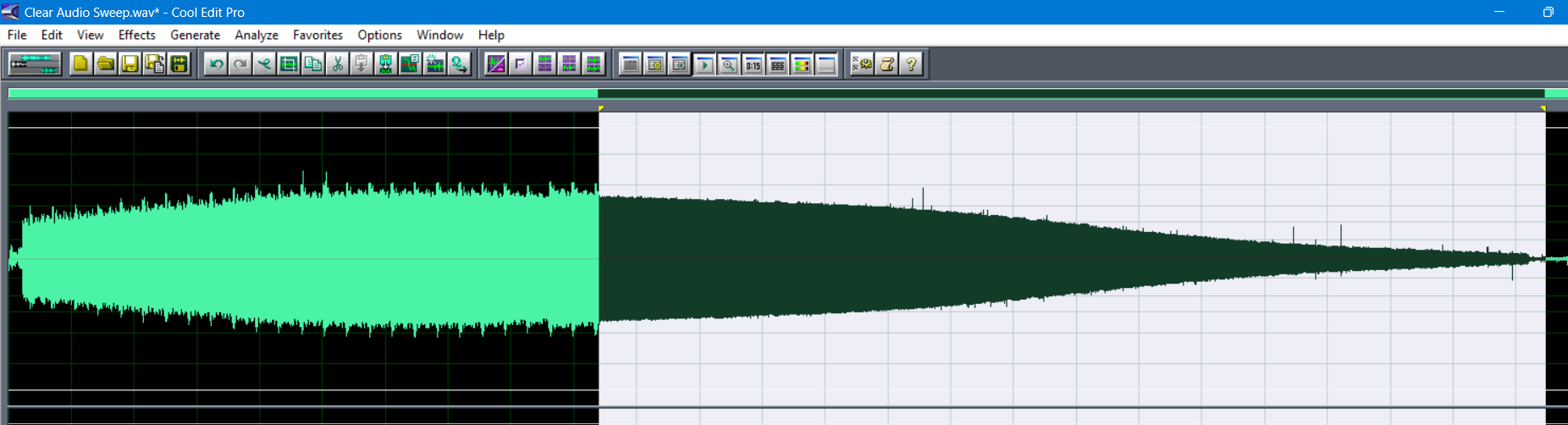

    Sorry boys men jeg må spore litt av her...
    Takk Tosken, Veldig nyttig å ha med seg. Da jeg leste dette kom jeg på å tenke på hva som skjer i den motsatte enden, ved arm og PU resonanse. Det gir store utsving i signalet og kan ha har større amplitude enn musikken selv..
    Er bra og bratt rumbe filter er essensielt, samt claming/vakuum for å minimere vertikal bevegelse.

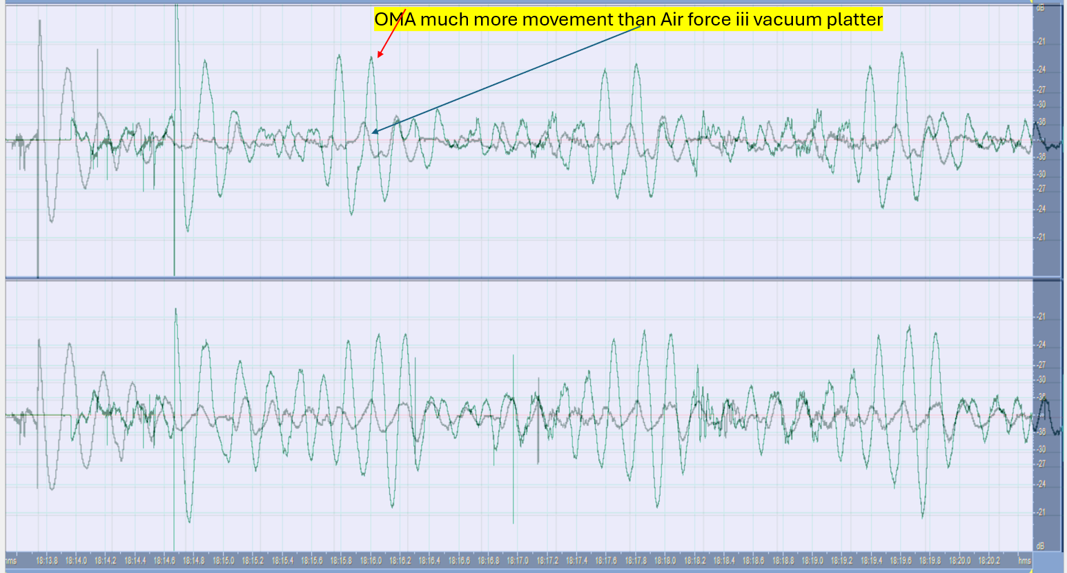

    Her er forskjellen mellom OMA med clamp og Techdas Air force III med vakuum, på samme plate, samma pickup ,samme arm..samma RIAA
    I utgangspunket ser de like ut men zoomer man inn ...ser man 14db større "resonans" ved hver rotasjon på OMA...
    Fr OMA= 4.5 Hz Lyra Atlas SL
    Fr Air Force III=5.2 Hz....
    ca 5Hz altså ganske langt utenfor det optimale, og det har konsekvenser som vi skal se...
    Vil tro detter gjør at RIAA til å måtte "jobbe mye mer" på OMA .. mon tro hva det betyr for lyden. Preampen CH Precicsion P10 har rumble filter som er 2ordens satt til 7hz, som no er alfor dårlig, mulig at Fremer ikke hadde den aktiv en gang...men den hadde ikke rukket å gjør stor ved 5Hz uansett. merkelig designvalg.
    En klar seier til vacum platter her vil jeg si...men en bedre? clamp som kan skrust fast kan konkurrerer med vakuum når det gjelder å flate ut bulkerhar jeg erfart.
    Vet ikke om clampen er srudd fast eller ikke her
    lytt selv..
    Vis vedlegget 1141416

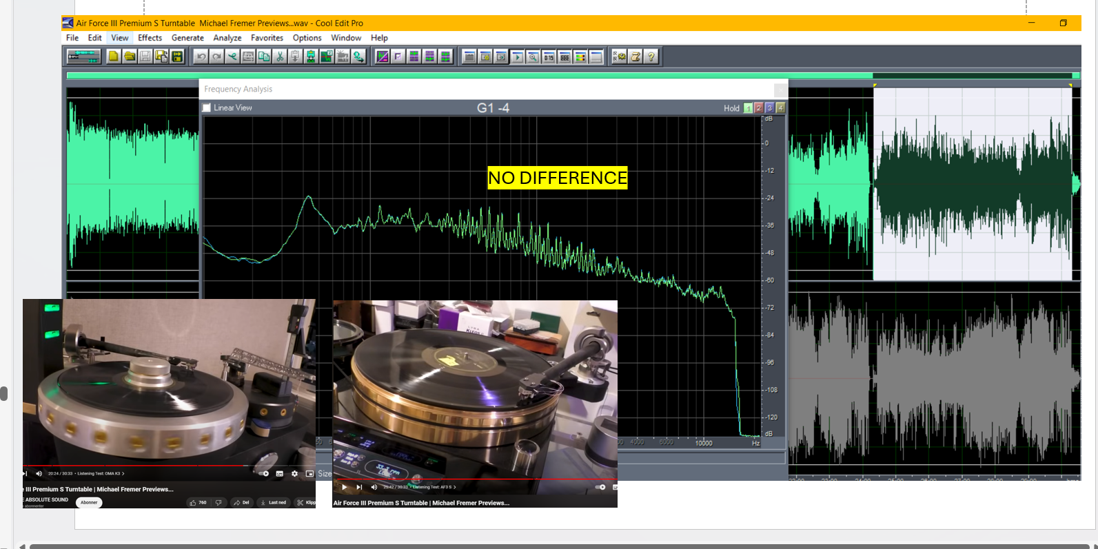

    Som jeg skrev, det var en avsporing. Det folk kan ta med seg er at det lønner seg med en en god clamp, ellers vil gjengivelsen kunne bli skjelvende hver gang nålen passerer en liten hump. Da er liksom fordelen med en Technics SL-1000R stabilitet forduftet…
    En god clamp og bratt Rumble filter hindrer høyttalerpumping. begge er ting som definitivt foringer lyden man hører.
    avsporing slutt.

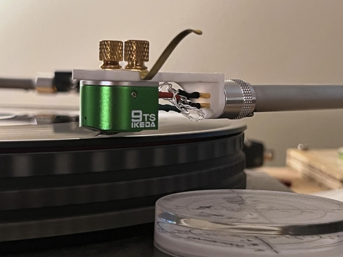

    Ikeda 9TS 26k veiledende pris, betalte 12k fra Lyric og flere med meg.
    Oi, godt tilbud det der! Tar han fremdeles 12k, eller var det bare fordi du var en god kunde? Jeg vurderte tidligere å kjøpe Accuphase fra ham, men fikk en litt dårlig følelse 😅

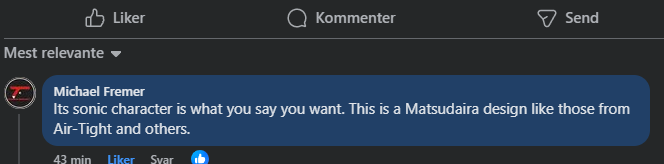

    Men – når selveste Michael Fremer kommenterer Phasemation, så må jeg jo nesten bare, hehe 😋😅
    Var ikke kunde hos Lyric når jeg kjøpte 9TS og ikke etter heller skal sies! Den gangen trur jeg den hade en veiledende pris på ca 22k? Sa jeg skulle ha prisen andre hade fått, og det funket.

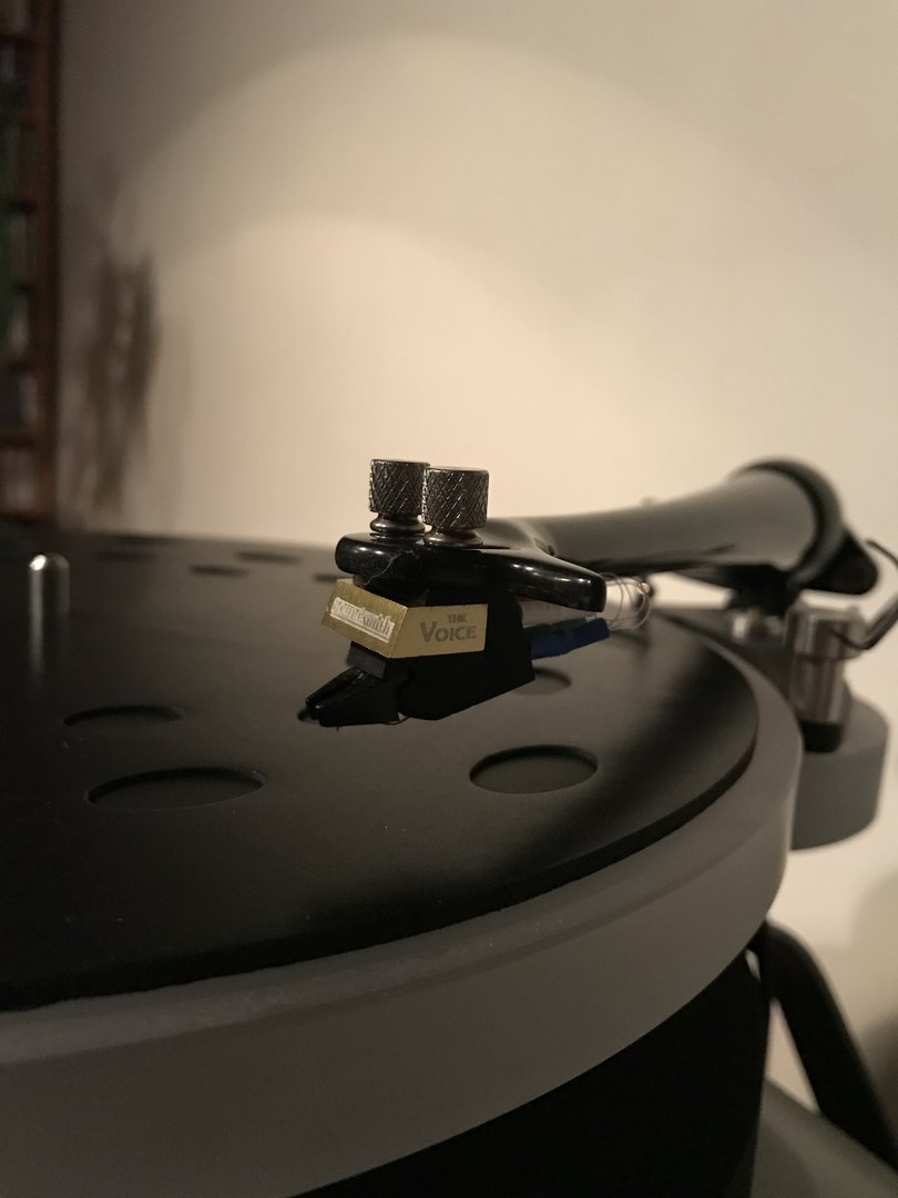

    Vis vedlegget 1142350
    Men gir ikke de tunge skruende der uheldig lav resonansfrekvens? Uansett hva Korf sier…

    Jeg ville vel antatt at skruene er der av en grunn. På det øverste bildet er headshellet i metall, mens det med skruene er keramisk. Da er det vel ganske naturlig å tro at skruene kompenserer for vektdifferansen mellom de to. Ikeda 9TS er også en temmelig stiv sak, så den trenger litt masse for å fungere optimalt.

    Tror du jeg er dum..? Jeg har samme type skruer og total effektiv masse ble for høy… de skruene er TUNGE . Kan selvsagt funke på en stiv Pickup, men er hvilken compliance har denne? De fleste av mine PU er heller for lavt i resonans enn for høyt så slike hendige skruer har jeg desverre ikke kunne fortsette med…
