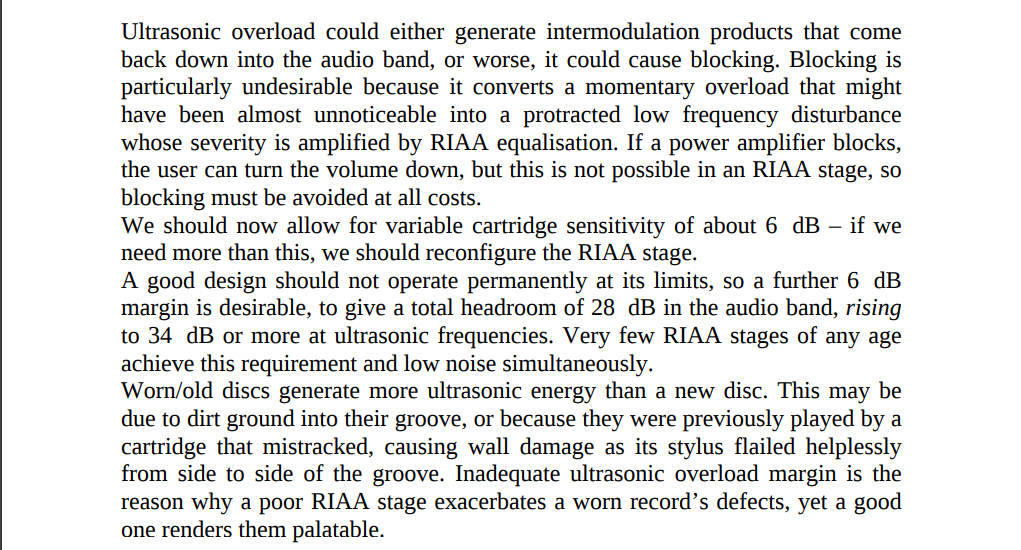

    Om jeg bare skulle komme med en generell anbefaling, ville jeg ikke valgt for hete pickuper, om Burmesteren blir en stund.
    Den har kun 6dB overload margin ref 0,5mV ved 20kHz, så pickuper som leverer et sted mellom 0,2-0,3 mV vil være en fordel. Du vil da oppleve mindre klipping av de uungåelige pop&clicks, som vil bidra til å forsterke dem. Det er nettopp i toppen og over det hørbare dette er viktig, da platens unoter trigrer en del høyfrekvent grums i det mekaniske som moduleres og legger seg på det hørbare.

    Siden det er lite headroom i forsterkeren din bør du i alle fall ikke velge Ortofons etterfølger til Quintet, X, som i følge tyske Stereoplay måler bortimot 0,6 mV.

    Sikkert et godt poeng, men kan det virkelig være så liten margin?

    Takker!
    Ikke ute etter å arrestere noen, eller prøve å framstå som smart.
    Prøver bare å brette det lille (ikke helt sant ...) hodet mitt rundt dette og forstå.
    Dette ser mer ut som det jeg forventer:
    "However, while the phono stage's overload margin was very good at low and high frequencies, averaging 21.5dB ref. 500µV at 1kHz, it was just 6dB at 20kHz, an input level of 10mV suffering from 1% THD."
    Klarer ikke helt å se for meg hva de 6dB-ene ved 20kHz vil bety i praksis?
    Ville jo forvente at en forsterker i denne klassen (og prisen) skulle ha et solid design som vil fungere i praksis?

    Hmmm, jeg leste ikke testen, bare specs-siden. 6dB ved 20KHz er veldig lite, siden ulydene som skapes av riper og hakk for det meste er høyfrekvente. På grunn av RIAA-kurven vil man uansett få lavere verdier ved lave frekvenser. Minst 20dB over hele linja regnes typisk som bra og tilstrekkelig, siden impulser fra riper og hakk sjelden vil overstige 18dB over referanse.
    Det er nettopp i det høyfrekvente området disse mekaniske resonansen gjør seg gjeldende og vil gjøre at trinnet går i metning, noe som vil opptre som støy i hele båndet. Morgan Jones beskriver og viser fenomenet med målinger i boka "Valve Amplifiers" I praksis viste han at et typisk trinn kan ha 20–25 dB margin ved 1 kHz, men ofte under 10 dB ved 20 kHz.
    Husk dessuten, overload margin er fenomen før RIAA korreksjon, i ingangstrinnet, og platen er som kjent modulert +20dB ved 20kHz.

    Takker igjen.
    Dette var litt oppklarende.
