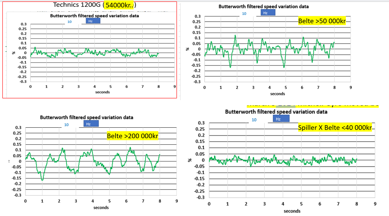

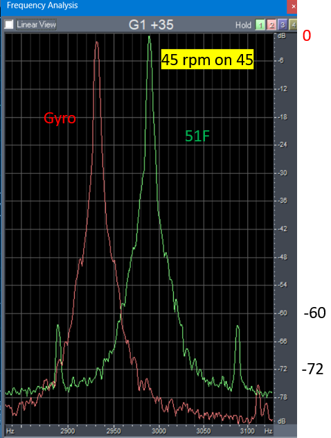

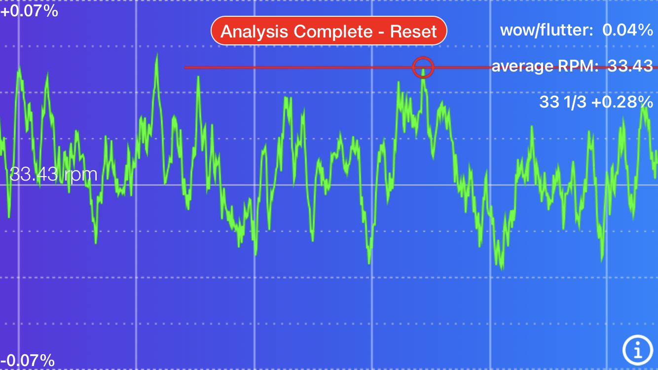

    Jeg har Gyro SE og elsker den , men vil ikke anbefale den til noen som vil ha det enkelt .
    Med beltedrift må man generelt godta større hastighetsvariasjone og avvik og drift over tid , så siden det ikke er interessant for deg Å fikle og tweake ville jeg sortert bort beltedrift, selv om det det finnes bra løsninger der også ( dr Feickert har modeller med enkel hastighetsjustering f.eks.).
    Nå kan det virke som jeg tror hastighet betyr alt, det er mer som betyr noe men ingenting er mer avslørende og irriterende enn en spiller som drifter og ikke går jevnt nok. Så det er et kriterie å starte med og lar seg også sjekke relativt enkelt. Tlf appene vise ikke nødvendigvis korrekt hastighet, men de kan brukes til å sammenligne variasjonen/ujevnheten. En Technics ligger på 0.05% i maksimum( Peak)variasjon og beltedrift fra 0.05 til 0.5% Er det under 0.15-0.2 er det ikke nødvendigvis hørbart på musikk. Mange beltedrift spillere ligger mellom 0.1 og 0.2 ( % maks variasjon ikke DIN W&F som er et filtrert snitt og gir mye lavere verdi) Så lytt og mål og finn din egen toleransegrense . Begynn med spilleren du har i dag så vet du hva du trenger om den er OK for deg.
    Kaller det wow/flutter men tallet viser maks variasjon
    Vis vedlegget 1115610

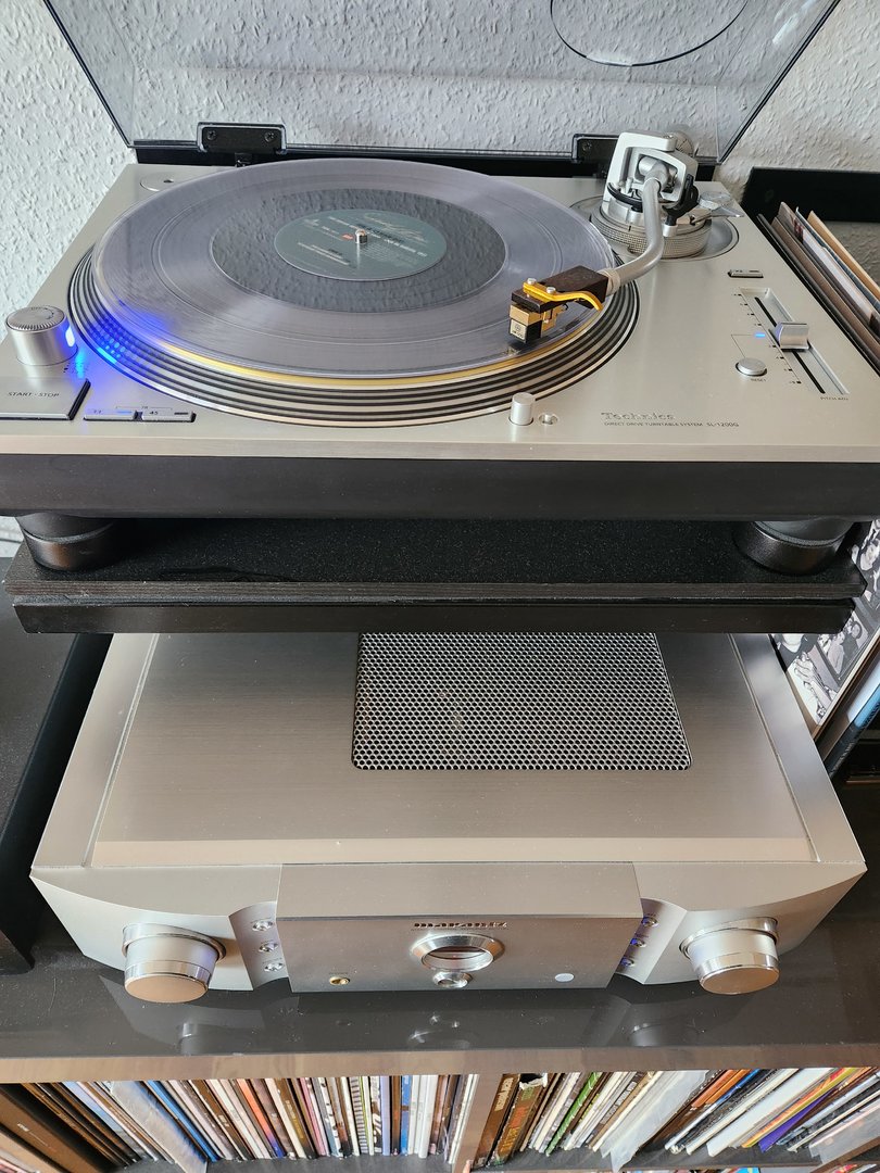

    Dette er et inhabilt svar fra meg, men hvis du skaffer deg en Technics SL-1200G, så er det eneste du kan oppgradere til etterpå en Technichs SL-1000R. SL-1000R koster over 200 000, så regner med du ikke skaffer deg den, og er dermed safe mhp. å ikke måtte oppgradere lengere.
    Stereofil pleier å ha minimum 15% rabatt, men innimellom får du 20% avslag på en Technics SL-1200G.
    Lykke til med valget!
    Ser lekker ut den spilleren og vedder på pu-en du bruker er mega match med sl1200, må stikke innom en forhandler og ta en titt på den fysisk en dag:)

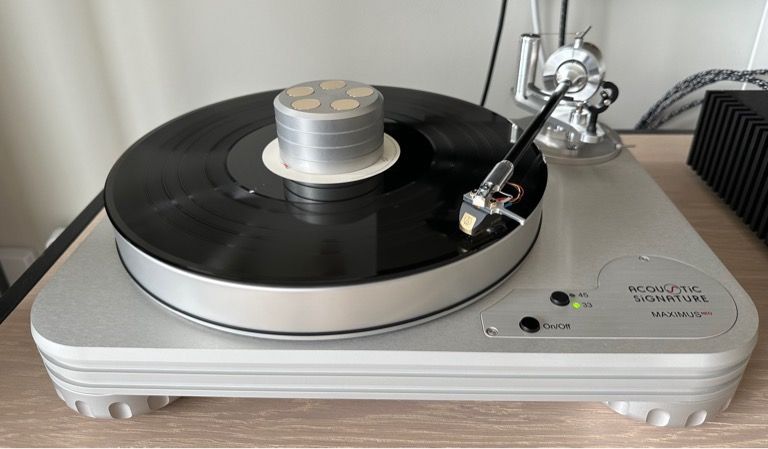

    Vis vedlegget 1115786
    Denne Acoustic Signature Maximus Neo m TA 1000 tonearm ligger på Finn til 29.000kr.
    Det er en god pris.
    Tror den kan passe fint i benken med Burmester.
    Det er mange gode spillere tilgjengelig med et slikt budsjett. Går man for noe som er litt brukt får man mye for pengene. Ikke lett å finne bedre platespiller enn den over til under 30 tror jeg.
    Takk for tips! Har faktisk sittet og kikket litt på den annonsen – virker jo nesten som en no-brainer, spesielt med tanke på at bare armen har en nypris som matcher hele pakken han selger.
    Har bare ikke kapitalen tilgjengelig akkurat nå til å slå til. Maximus har aldri vært min favoritt estetisk – synes Double X Neo ser helt rå ut i forhold – men jeg tviler ikke et sekund på at dette er en kanonspiller. Har du erfaring med denne selv?

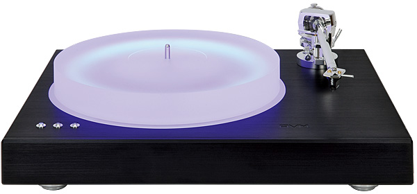

    På Torget ligger det en AVM Rotation R5.3 mk2 med en god EMT HSD 006 Pu til litt over budsjettet, gjetter dette også er en solid spiller som Acoustic Signature som jeg selv har god erfaring med.

    På Torget ligger det en AVM Rotation R5.3 mk2 med en god EMT HSD 006 Pu til litt over budsjettet, gjetter dette også er ett solid spiller som Acoustic Signature som jeg selv har god erfaring med.
    "Litt over budsjettet", story of my audiophile life :)
    Egentlig er den fullstendig innenfor budsjett med tanke på at prisen inkluderer pickup. Tenkte for øvrig også å foreslå denne spilleren.
    Et viktig poeng er at den beskrevne lydpreferansen i åpningsinnlegget definitivt passer som hånd i hanske til en EMT pickup som denne!

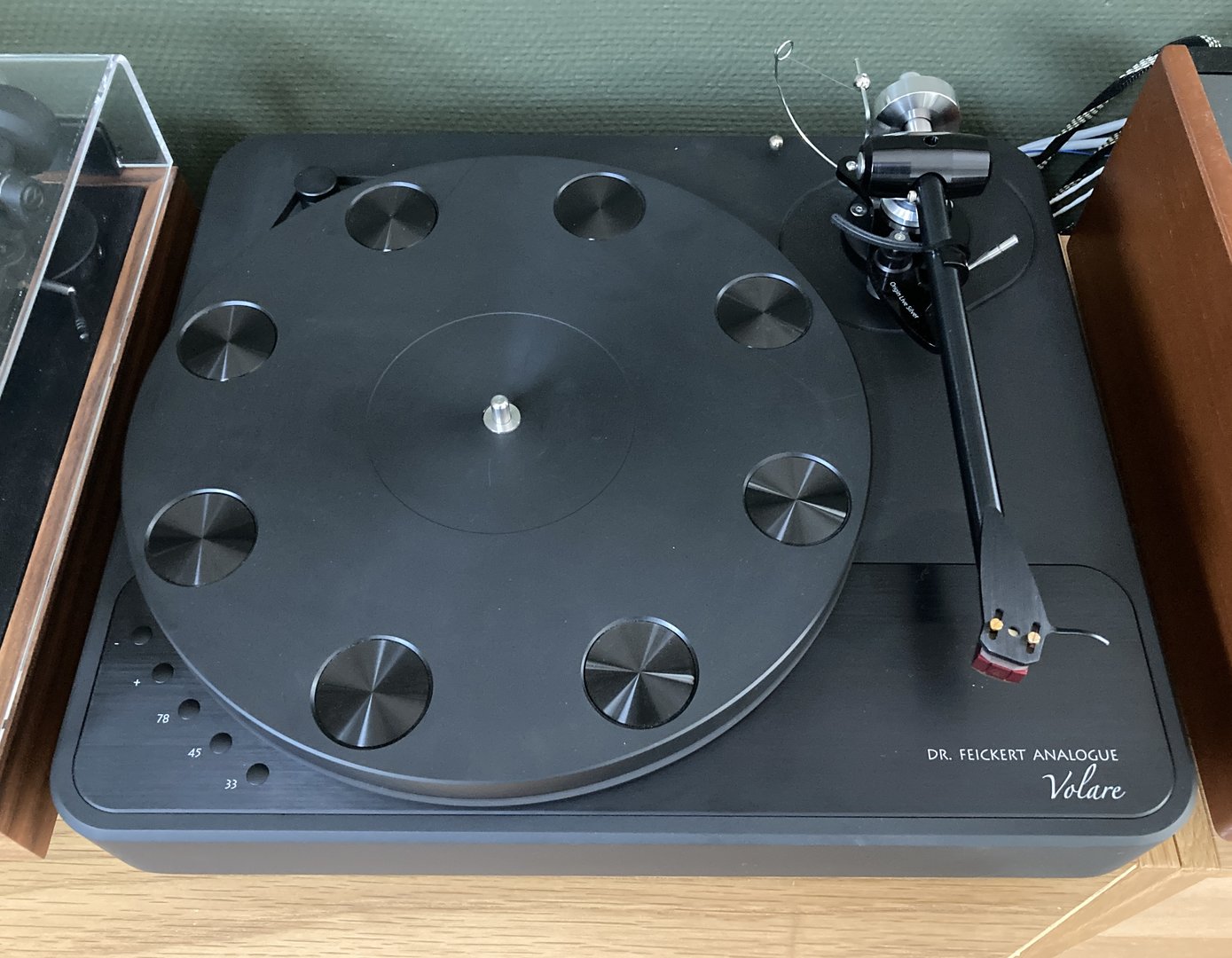

    Vis vedlegget 1116079
    Selv om jeg kritiserer min tidligere og en en kompis sin Woodpecker, så må jeg si Volare er veldig pen, og mest sannsynlig en god spiller. Såg den i svart, med sølv arm én gang. Meget fin😀

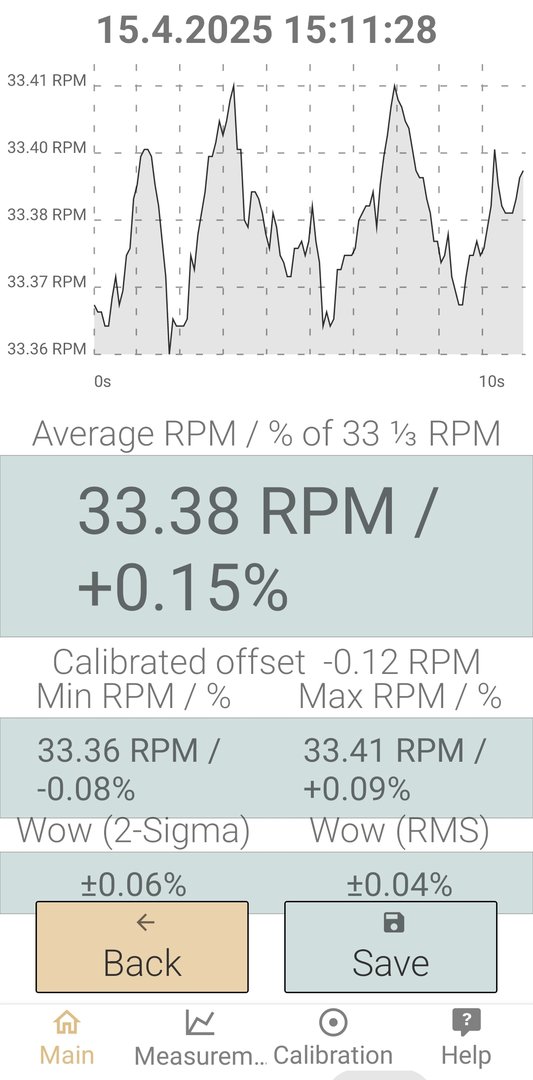

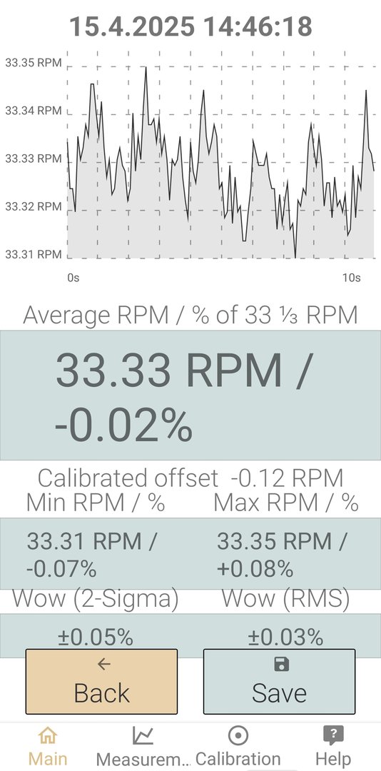

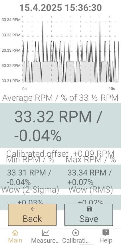

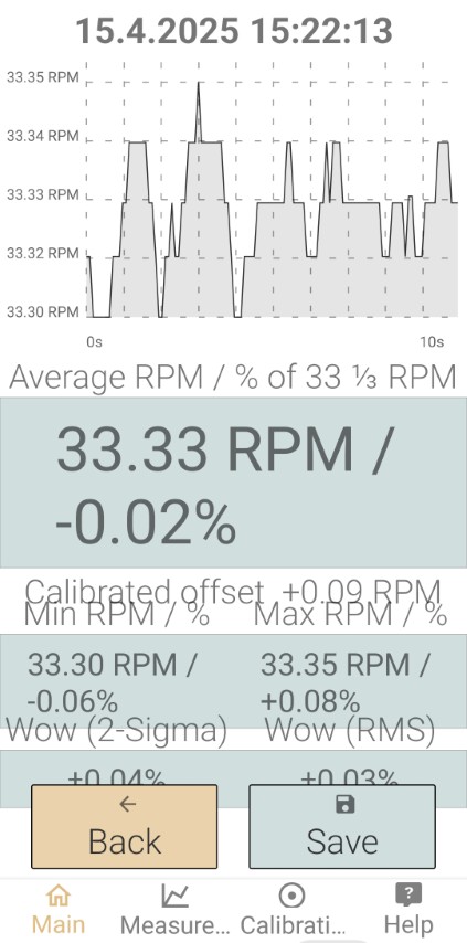

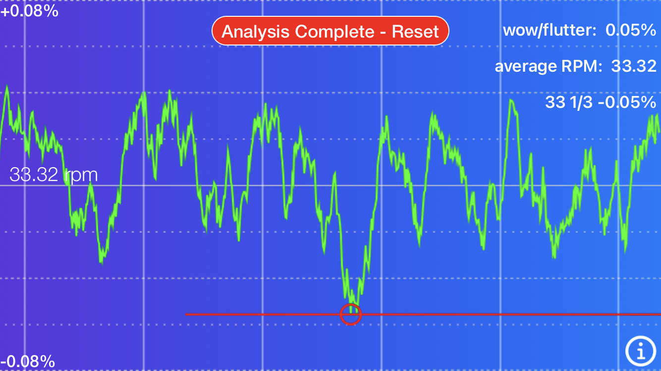

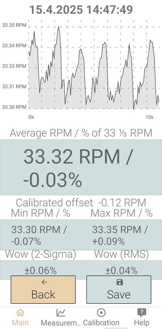

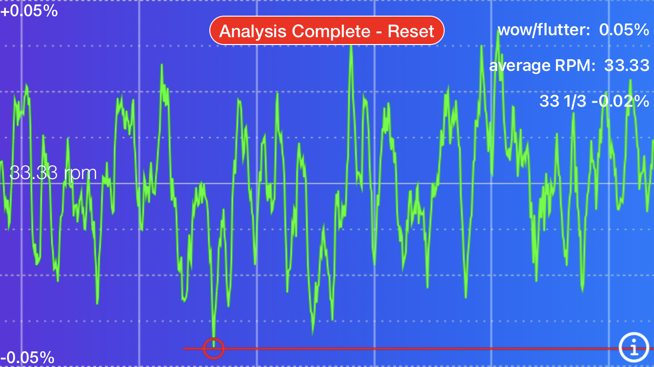

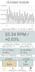

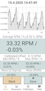

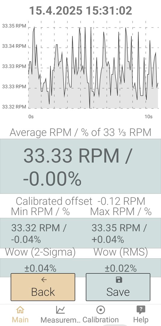

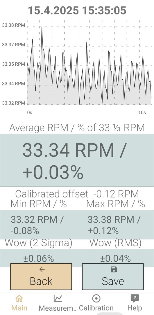

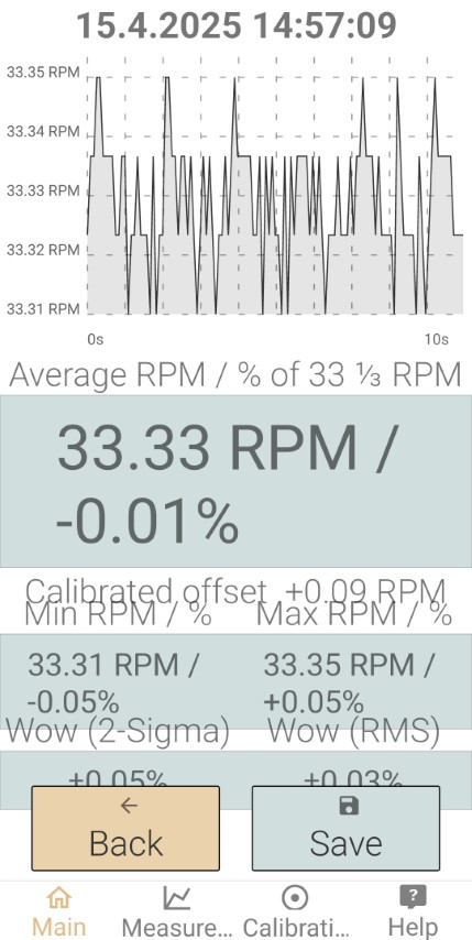

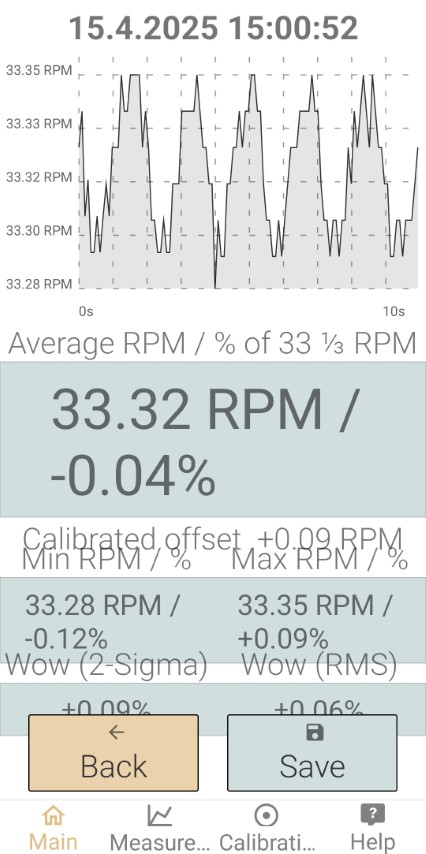

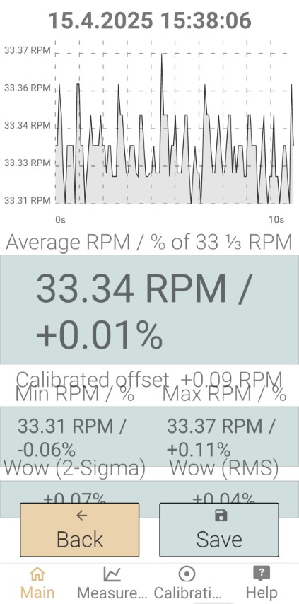

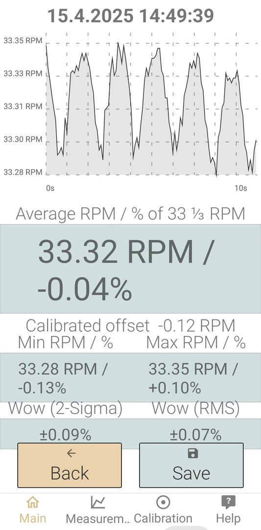

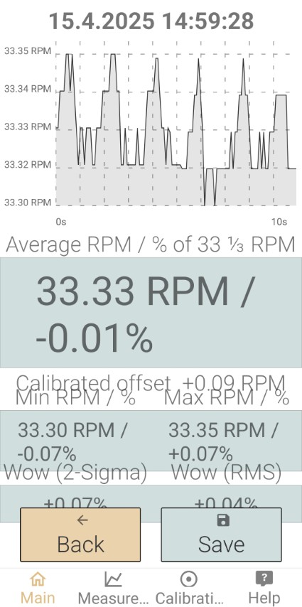

    Det fine med en Technics er at den går jevnt og trutt i 50 år.
    Ingen slitedeler - ingen justering - holder hastigheten korrekt.
    En remdrevet platespiller har en hastighet, men er den korrekt?
    Appen som mange benytter viser en hastighet, men appen må
    kalibreres før den viser "korrekt" hastighet. Det er litt vanskeligere
    å kalibrere en app som viser feil på et produkt som ikke er korrekt?
    Hvis man kjøper en remdrevet platespiller kan man kalibrere appen
    hos en venn som har en Technics i sitt system før man starter på
    kalibrering av sin egen remdrevne platespiller...... (y)
    Ble litt overrasket selv da hastighet skulle sjekkes før skifte
    av rem på min Thorens, men med en Technics på hylla ble
    kalibreringen av mobilen grei. For sikkerhets skyld ble 2 mobiler
    kalibrert for å teste hastigheten på 5 platespillere. Justeringen
    som måtte utføres på hver mobil er også forskjellig for å
    "nullstille" Appen.
    Legger ved bilder av 10 målinger så kan man gjette på hvilke
    2 målinger som er den remdrevne ?
    EDIT:
    Mobil 1 = A/B/C/D/E/F
    Mobil 2 = AA/BB/CC/DD/EE/FF (Small)

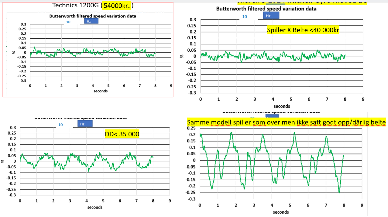

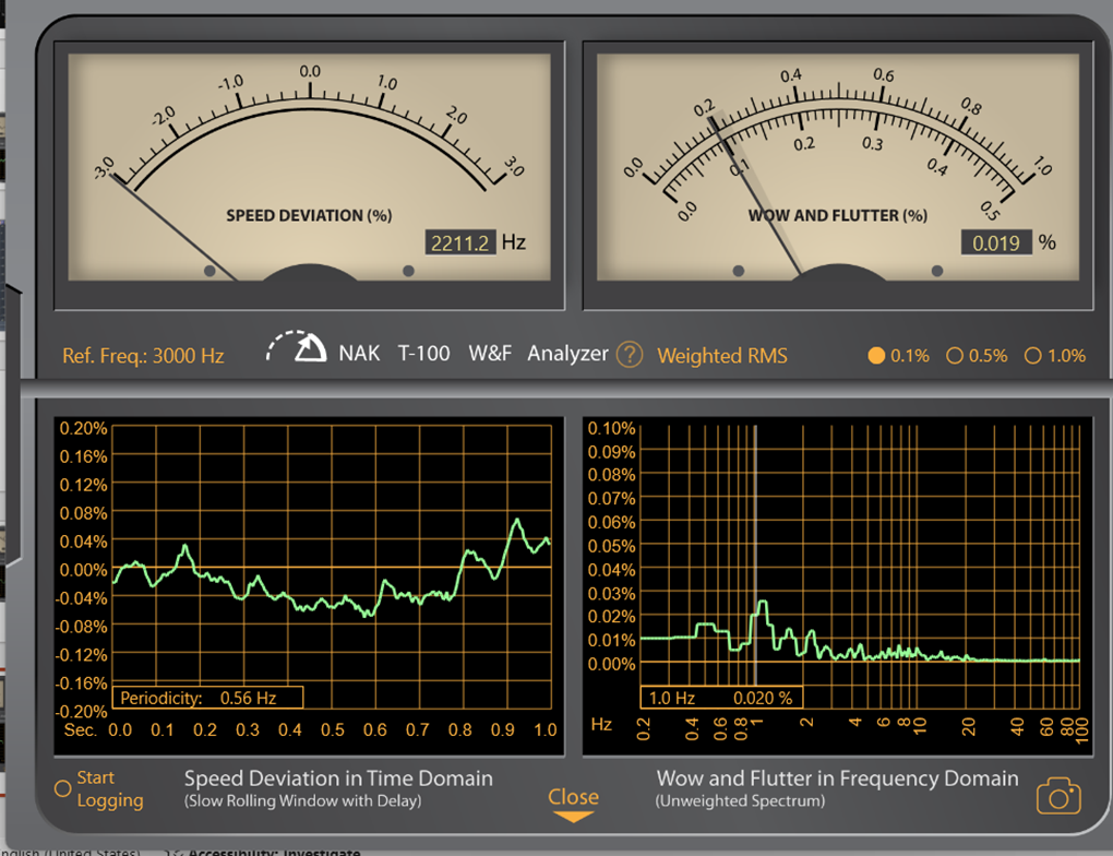

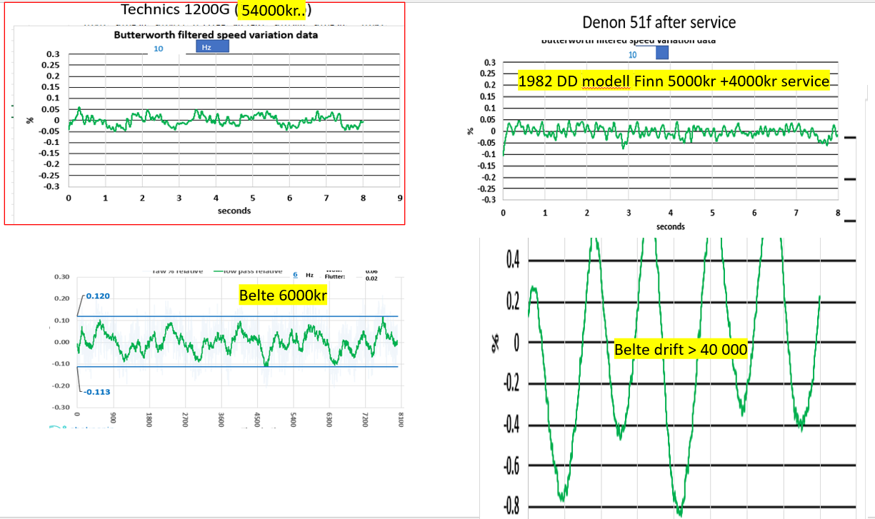

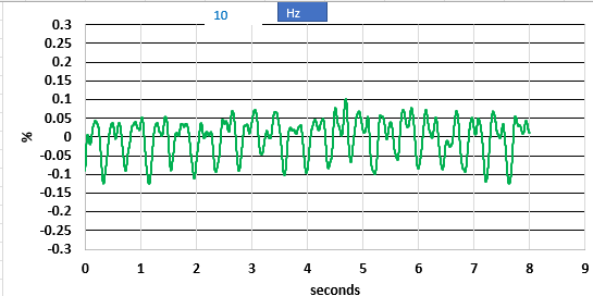

    Ok, da da må jeg nesten følge opp med denne.
    Technics mot endel andre spillere med beltedrift og en annen direktedrift
    og til slutt en plastikk dritt spiller fra finn for 300 kr, DD drift 45 år gammel, mindre variasjon enn belte spiller til over 200 000kr. Men cogging.
    Vis vedlegget 1116262
    Vis vedlegget 1116263
    Vis vedlegget 1116264
    Vis vedlegget 1116266
    Helt vilt! Det frister jo ikke mye med reimdrift hvis variasjonene kan være så store. Men finnes det noen reimdriftspillere som holder seg innenfor en akseptabel grense, som du kjenner til?
    De fleste.
    Man bør ha et bevisst forhold til disse avviksmålingene - og verdiene i praksis. Ligger de innenfor grensene av hva vi er i stand til å registrere (høre) så spiller det jo liten (ingen) rolle.
    Balle Clorin
    19.06.2012
    11.794
    11.654
    Derfor er det greit å måle en med rpm app og se om man hører noe galt, klassisk piano og vokal f.eks
    De maaange beltedpillere ligger mellom 0.1 og 0.2% på maks variasjon på mobil appen
    ( det tilsvarer omtrent 2S eller unweighted wow på andre )
    . Så om vi sier typisk er det 0.15 med - og + 0.05 mange spiller ligger på.
    jeg vil si at jeg hører 0.2 som variasjon om jeg lytter nøye på et kjent stykke musikk, kanskje også 0.15. På sinustoner på testplater hører jeg 0.05% variasjoner. 0.3 høres godt og 0.4 er åpenbart, litt som kassettspiller med dårlig batteri.
    0.2 bør være et absolutt minstemål , under 0.1 er meget bra. Dette gjelder den blå appen og ikke W&F DIN og WRMS som gir mye lavere verdier
    Jeg er så nerdete at jeg steller beltet om jeg har mer enn 0.1%, da kommer jeg ned i 0.05. Men det tok ett år å finne innstillinger som gav så lavt resultat( balansering og vatting ++). Tok en test av mine nå uten å justere noe..
    Min Denon 51F DD på 2 apper
    Min Michell Gyro SE
    Kan ikke love at andre får det samme, men Fremers test på Trackingangle gav likt resultat.

    Balle Clorin
    19.06.2012
    11.794
    11.654
    Skal man ha nøyaktig hastighet er det stroboskop med kvartsstyrt 50hz strobelys som er fasit. Men variasjonen er umulig å kvantifisere med en sånn, testplater kan variere fra 0.02 som den under til 10 ganger mer og er ikke garanter bedre enn 0.06 men kun 10% klarer det.
    Her er 45rpm test plate spilt på 33rpm, Michell Gyro SE beltedrift, som målt med tlf i tidligere innlegg. Hastigheten er selvsagt feil når man spinner en 45 rpm plate på 33, men variasjonen og W&F verdien og variasjonen er fortsatt gyldig. Målthastighet her blir 33.49 ifølge testplaten
    jeg bruker Shaknspin den er best til å måle variasjoner, men har et hastighetsavhik mot stroboskop, testplater og tlf har også avvik mot stroboskop hastighet. Til å måle variasjoner er tlf app faktisk helt grei, testplater er dårligs, selv om under som er den beste jeg har er OK, omregnet hastighet er her 33.49rpm, og variasjonen omtrent som tlf appen viser WF WRMS er 0.019 under Technics spec på 0.025% , ikke verst for 20 år gammel strikkspiller..
    Men testplater kan fortelle andre ting apper ike kan , feks jeg ser her vibrasjoner fra trafo i DD spilleren , ned på -63 db , dvs uhørbar, og noe beltevibrasjon på beltspiller nede pa -75dB, heller ikke hørbart, men det fjernes med å rengjøre og ha talkum på beltet, , vibrasjoner kommer når belte forlater drivhjul, om der henger litt igjen, man se at beltet vbrerer da det st ut som det er litt ute av fokus/dårlige briller.
