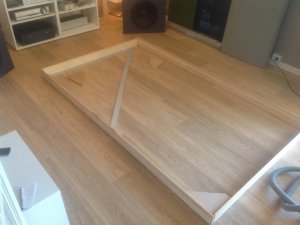

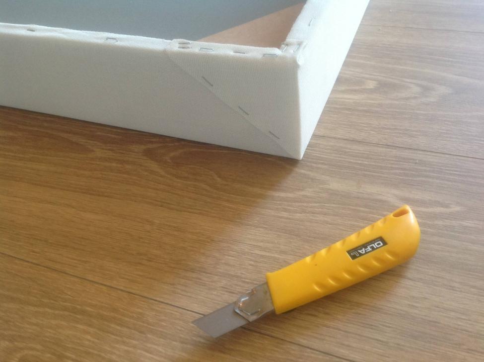

    Utforinger/glattkanter fra Maxbo kr 250,-
    Lydtransparent lerret på DIY rull fra AV-Shop på tilbud kr 700,-
    = 230x130 (16:9) lerret som skjuler plastikk diffusorene men som slipper gjennom lydbølgene slik at diffusorene kan gjøre jobben sin :)

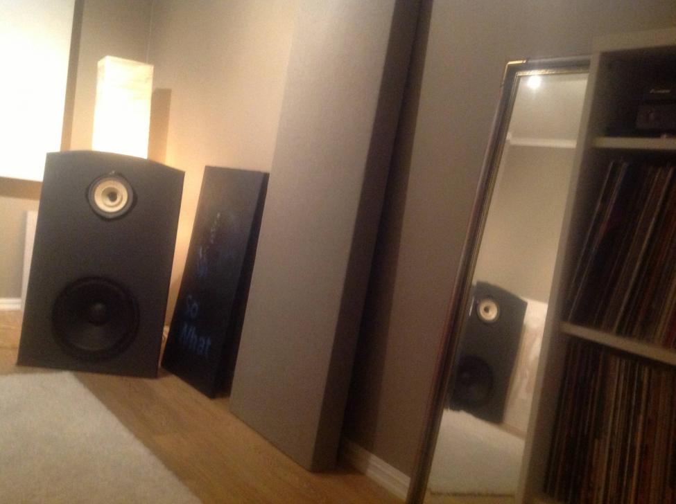

    Spilte akkurat litt fra Melody Gardots nyeste for kona nå på brukbart volum. Hun sa det låt veldig bra, "akkurat som om Melody var her i rommet", greit skussmål det :)
    Nå highpasser jeg ikke Lowtherne for at opphenget skal få kjørt seg litt. Med 62 cm baffel er ikke det så ulikt et 160 hz filter.
    Jeg har også kjørt Lowtherne helt cleant i baffelen helt alene og det låter jammen meg veldig bra det også.

    Takker. Lerretet er testet og det fungerer meget bra.
    Og lyden er fabelaktig. Blir gøy å få opp bafler med doble basser og diskant og hvor estetikken er en tanke bedre enn nå :)

    Kommer seg nå. Har funnet den perfekte plasseringen for OB: 1,2 meter fra bakvegg og 45 cm fra sideveggen (målt fra dustcapen på fultonen). Nå skal sideabsorbentene (BAD paneler) henges opp. Speilmetoden for å finne førsterefleksjon i lytteposisjon er velkjent:
