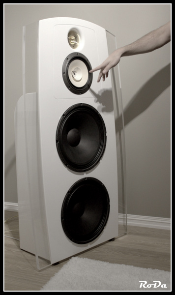

    Og takk alle sammen for Fostex gratulasjonene. Jeg gleder meg selv til å få rigget opp både gulldiskantene, FE203En-S og doble basser i aktiv First Watt kaskadekoblet deling med trippel klasse a drift på åpen baffel med effektiv bredde på 135x135 cm (dipol cutoff ved lave 60 hz). Kommer ikke så mye som et passivt komponent i kjeden, kun aktive diskrete analoge delefiltre fra Mister Nelson. Say no more.....:cool:

    Har regnet med bakstøttene som dekker begge bassene. I tillegg er det et par ess til i ermet ;)

    Når jeg kjøpte gulldiskantene fikk jeg samtidig en veldig god pris på noen småtasser ifbm lagerrydding hos Benum. Disse er kjekke å ha til sommern når jeg ikke har noe og snekre eller lakke på. Det er alltids noen venner og kjente som vil ha kjøkken eller kontoranlegg med kvalitetslyd:

    Du har helt klart fått dreisen på OB prosjektene dine HEL :) Flere bilder tas imot med takk!

    Vel innafor døra til HEL så møtte vi på de nye familiemedlemmene.
    Den ene satte klørne i meg, men snart var det vår tur til å klore på OBer!
    Jeg skal prøve meg på en gjennomgang av oppsettet og regner med jeg blir arrestert om det blir (for mange feil..)
    _RoDa_
    06.02.2010
    13.759
    18.003
    Musikken kommer fra server og via Sonos inn i Buffalo II.
    Så inn i preamp og ut derfra til det ene delefilteret som sender det over 7kHz til First Watt F3 som driver diskantene og det under 7kHz videre til neste delefilter.
    Delefilter nr 2, som er et OB-filter, sørger for delingen mellom fulltone og basser. Fulltone drevet av First Watt F2 og Bassene av en spesialversjon av MI.
    Så, bak på høyttalerne er det litt filtersaker, uten at jeg eksakt husker hva de gjorde. Mener det var for å rette ut responsen.

    Racket.
    Venstre, fra toppen og nedover:
    - Delefilter mellom diskant og resten av frekvensområdet
    - Buffalo DAC og Sonos
    - Preamp
    - First Watt F2, til fulltone
    Høyre, fra toppen og nedover:
    - Delefilter mellom fulltone og basser
    - First Watt F3, til diskant
    - Malmin MI 9.1 HEL edition
    _RoDa_

    HELs modulærbaffel med diskant + fostex.
    Utgangspunktet for lyttingen denne kvelden.
    HELe høyttaleren
    ...og HELe oppsettet
