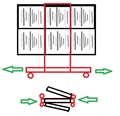

    Funderer litt på diffusor på bakvegg (som egentlig er skapdørene jeg åpner opp ved lytting).
    Hva med å lage et foldbart skjermbrett på hjul som jeg tar frem når jeg lytter?
    Her må orso på banen mtp akkustikken og Reodor-OBBB mtp mekanikken :)

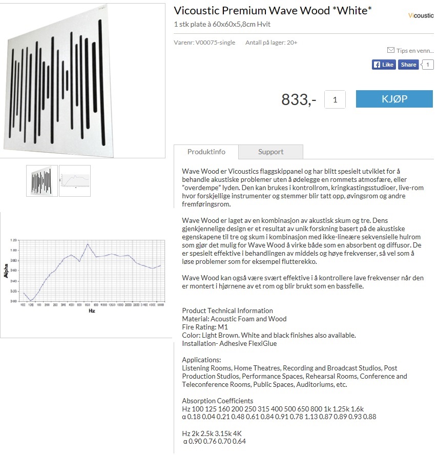

    Vis vedlegget 327647
    Vis vedlegget 327648
    Målingen som oppgis her er absorpsjons koeffisient, ikke diffusjons koeffisient. Det gjelder så vidt jeg vet målingene til alle Vicoustic produktene. Og det ser ut til å være målestandarden NRC (Noise Reduction Coefficient) som baserer seg på et gjennomsnitt av frekvenser til tale (mellomtone).
    I bunn og grunn forteller slike målinger lite til musikkbruk.

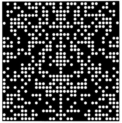

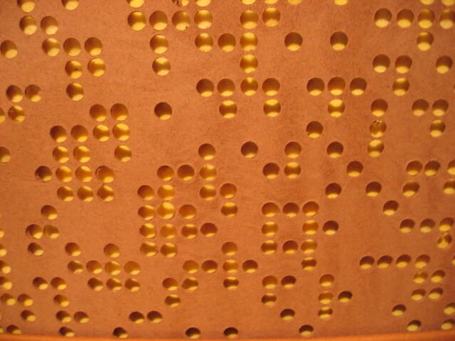

    Jeg har lyst til å lage nye dører til IKEA skapene av tynn MDF hvor jeg borer ut binært hullmønster, limer en tynn akkustikksempeplate på bak og trekker hele døra med stoff.
    Hornlyd
    Musikkglad
    01.04.2005
    20.629
    12.534
    Her er oppskriften:
    RPG BAD panel diy:
    3-4 mm MDF (HDF)
    12,5 mm (1/2") hull
    Kjerne: 6-8 pund pr kubikkfot densitet akkustikkplate, semi rigid
    Stoffet må være åpent/pustende
    19mm (3/4") ramme i tillegg til fronten
    (Det finnes et mønsteret med færre hull som stanser diffusion ved 4500 Hz men det har jeg ikke funnet)
    Halair
    10.10.2014
    1.676
    1.863
    Sandefjord
    Hva er det som påvirker absorpsjonen i frekvensområdet mest? Antar at det er hulldiameter først og fremst, så antall hull?
    Denne løsningen kan være egnet for bruk på lerretet hos meg da den er akustisk transparent. (Bruker 70mm Rockwool der i dag uten platesjikt)
    Hornlyd
    Musikkglad
    01.04.2005
    20.629
    12.534
    Patentet sier at stoffet skal skal være open weave. På BAD paneler jeg har hatt før så var stoffet grovt vevd. Akkustisk transparent lerret er vesentlig tettere men det er jo bare å prøve.

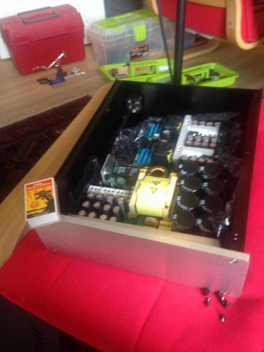

    Jeg klarer ikke å finne egnet av/på bryter til Hypex monoblokkene.
    Den bør vel være 2 pol? Ellers er det så utrolig mange forskjellige hos Elfa at jeg går helt i surr.
    Forslag ønskes :)
    Terje Berg
    19.07.2008
    1.324
    1.080
    Sandnes
    Jeg synes iec kontaktene med av og på bryter er veldig praktiske..
    JCP
    22.04.2014
    780
    368
    Moss
    Om du har fått greiene fra dlcp-felleskjøpet i hus, skal min IEC-apparatbøssing med bryter være med der. Bruk den gjerne :)
