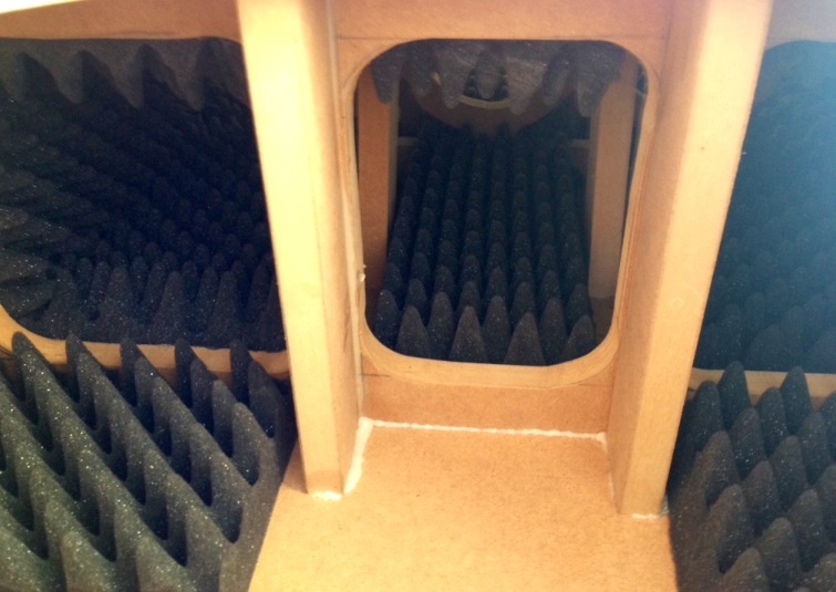

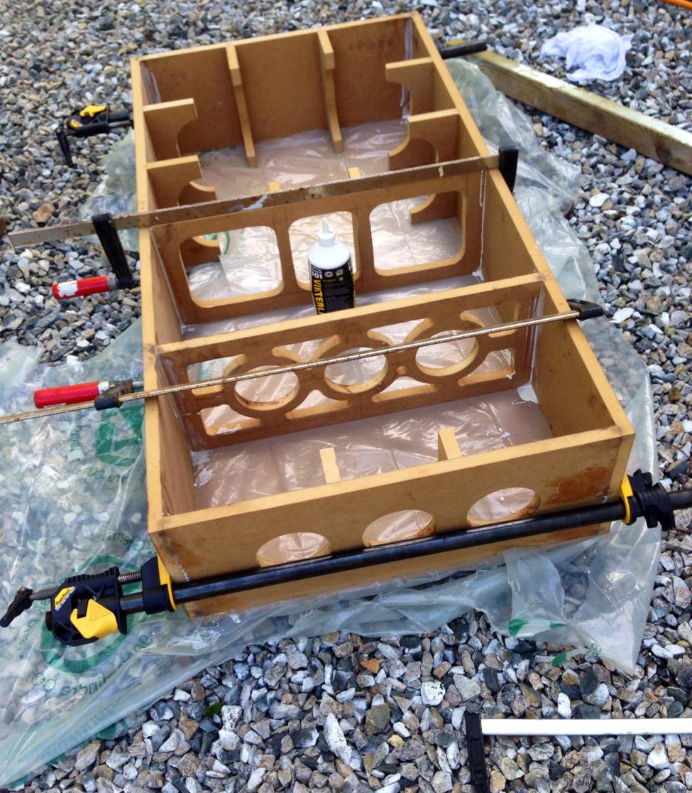

    Tester et nytt produkt som ikke er lansert enda. Løsemiddelfritt PU lim på patron. Arbeidstid 5 min, presstid 20 min.
    Har limt selve rammen med trelim mens rammen mot den store platen med PU limet PU Construct Trans fra Novatio som selges av Relekta. Minner litt om D4 liim men det er hvitt og ikke gult. Virker som pm det tørker kjappere.

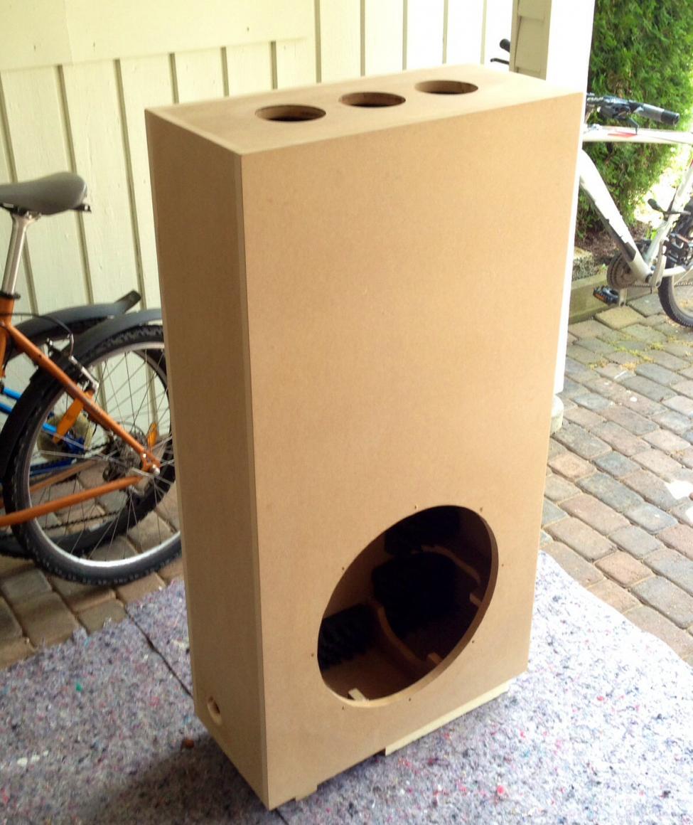

    Hva skulle man gjort uten naboer? Bakken har også et lager. Tusen takk. 16A topolet machoutgave:

    Skal si du gøtser til - ute over åpen himmel.
    Slo det deg underveis at en arbeidsbenk litt oppi lufta er er god idé?
    Men du får for alt - metode og framføring - fint å se skikkelig GDS.

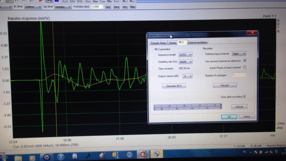

    Prøver meg frem. Den gule er bassen, den grønne mellomtonen. Måler i lyttepos (selfølgelig). Er ikke sikker på hva som er start og stopp på pulsen og forstår derved ikke hvor lang køpetiden er.
    Jeg zoomet først inn på bassen (den gule), satte en markeringslinje der jeg tror løpetiden slutter og zoomet ut før jeg satte bassmålingen som overlay.

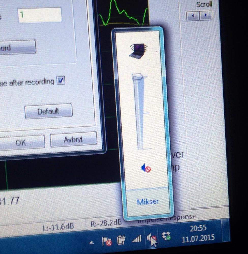

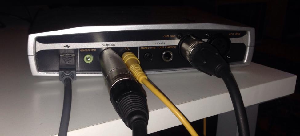

    Lydkortet er koblet slik: Kanal 1 i loop. Kanal 2 inn og ut. Lydkortet er alltid satt på mute i windows kontrollpanel for å unngå feedback (som også kan blåse diskanter).

    Groundsounden har låst seg??? Oppdaget at lydkortet allikevel gir feedback. Bestiller nytt lydkort som et balansert og mer up to date og venter på tilb melding fra Robert.

    Du trener til i morgen, ser jeg - håper du får orden på impulsmålngene....

    HEL; har du prøvd å lagre som png eller jpg fra ARTA, alternativt bruke windows sitt snipping tool (utklippverktøy) eller kommandoen ALT+Print Scrn? Det må nå være fryktelig tungvindt å ta bilde av skjermen hver gang. Dårlig lesbarhet gir det også ;)
    Bruker en egen pc til måling og gidder ikke stappe inn en minnepinne hver gang. Men skal finne en løsning etterhvert ;-)

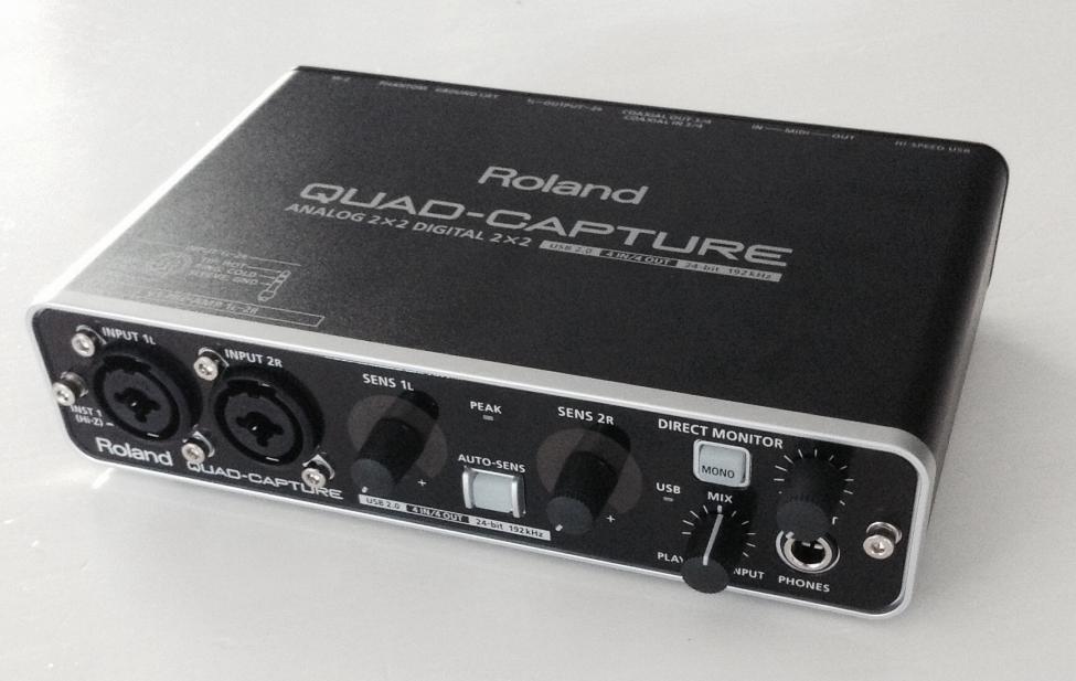

    Kom i posten i dag. Høy oppløsning. Balansert for lavere støygulv. Anbefalt av Groundsound:

    Hva gjør den Roland boxen...... ? Eller hvordan har du tenkt til å bruke den?

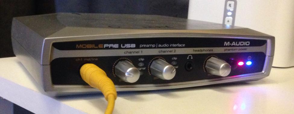

    Mener det er samme Roland lydkort jeg prøvde for noen måneder siden. Ikke spesielt jevn respons, men trolig retter måleprogrammet det opp når du kjører en måling med loopback av lydkortet.
    Hornlyd
    Musikkglad
    01.04.2005
    20.634
    12.543
    Typisk. Kjøpt nytt lydkort til 2K fordi det forrige (MAudio) er for dårlig så er jammen det nye for dårlig også selv om det er anbefalt hos Groundsound!

    så lenge du kalibrerer og kompenserer i måleprogrammet måler vel alle lydkort riktig.
    ARTA fikser vel det?
