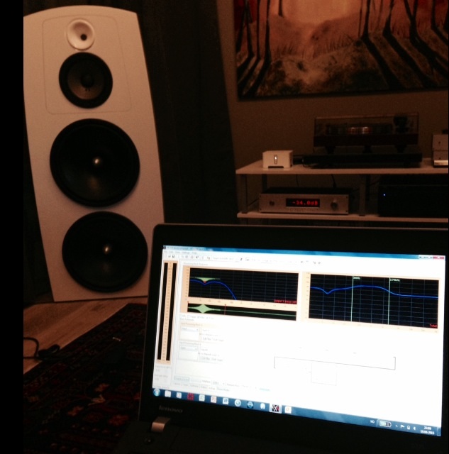

    Tror jeg har opplegget klart for montering nå.
    Kommer til å sette Fostex T500 diskanten sin original-krybbe på en eller to pene hvite vinkler som er skrudd med Rampa i baffelen bak.
    Bør kanskje bruke et bånd som strammer diskanten fast i krybben?
    Ellers blir det pene aluprofiler fra bauhaus, som hvis de virker etter hensikten, blir spraylakkert hvite. Ved å kunne legge inn foringer rundt bolten mellom baffelens bakstøtter og profilene så kan jeg justere opp og ned og inn og ut.
    alfer® | combitech® system · connect 23.5 mm
    Innspill?

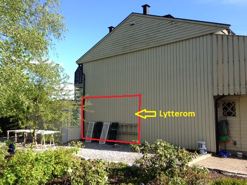

    Fruen maler huset med ørlite hjelp fra undertegnede. Mens vi stod inne i en vinkel på hagesiden mot veggen og musikken kom ut fra døren til atelieet så ble det en slags refleksport med ditto ekstra bass. Jeg prøvde etter fattig evne å forklare fruen at atelieet hennes fungerte som et kompresjonskammer og at ut døra mot oss kom bassen som ble reflektert i sideveggene. (dette er mot øst og vises ikke på bildet)
    "Apropos det så kunne jeg tenke meg å bygge en sånn ekstra stor kasse sånn som de med varmepumpe har...... på nordveggen altså" sa jeg.
    "Du kan gjøre akkurat det du vil på nordveggen" sa hun :rolleyes:
    Mot nord:
    Hornlyd
    Musikkglad
    01.04.2005
    20.549
    12.361
    Går dessverre ikke, har sjekket med kommunen og vannrør til et helt boligfelt går 1 meter fra husveggen.
    En vill tanke er utvendige basshorn he he.
    D
    Dåbbel J
    Da bygger du carport med lytterom over.... se muligheter og ikke begrensninger 8)
    57.672
    111.614
    Piece of cake - bare å grave opp rundt røret og bygge kulvert som røret kan inspiseres/trekkes i. Så bygger du extended lytterom oppå dette. Basshorn ute har ingen hensikt - slike har gjerne et munningsareal på 3 - m2 og i det bøttekottet du spiller i så blir det bare ball. Men tanken er i utgangspunktet sunn!

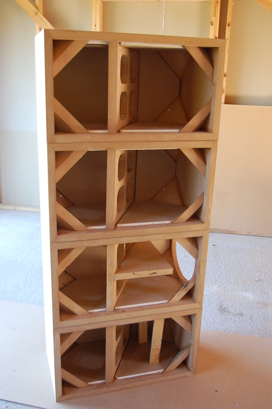

    Skjønner du lurer på litt forskjellige bass-løsninger. Prøvde legge med et bilde av basskassene mine i en PM - det klarte jeg ikke?
    Legger det her i stede. Den nest nederste kassen på bilde er helt ferdig, den med avstiver mot magneten på elementet. Den ble laget med 1 mm klaring. Før montering av elementet ble det limt på 3 mm bitumen som blir presset sammen. Meget bra kobling mellom kasse og element
    Bunnen ble montert etter fyll og kabler var på plass

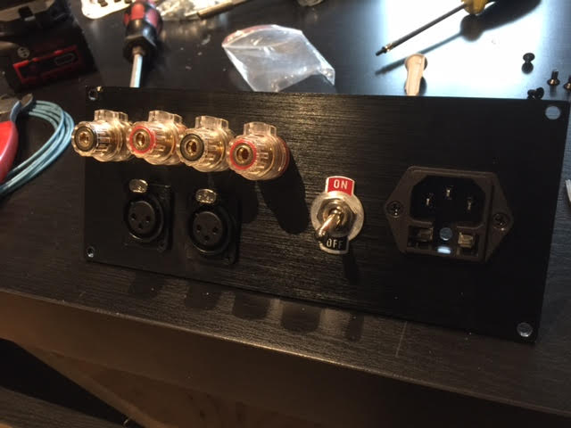

    15A @ 250V vet ikke om det er nok, men syntes den er tøff. På Ebay
    Trondmeg
    28.12.2003
    13.277
    8.627
    den lille dritten der trekker neppe mere enn 3A :rolleyes:
    Det kommer an på lasten. Er den resistiv så tåler den nok mye. Med noen kramgoa fasevinkler sveises det raskere i kontaktelementene. Slike brytere er ikke så glade i at strøm og spenning ikke passerer "samtidig" ;)
