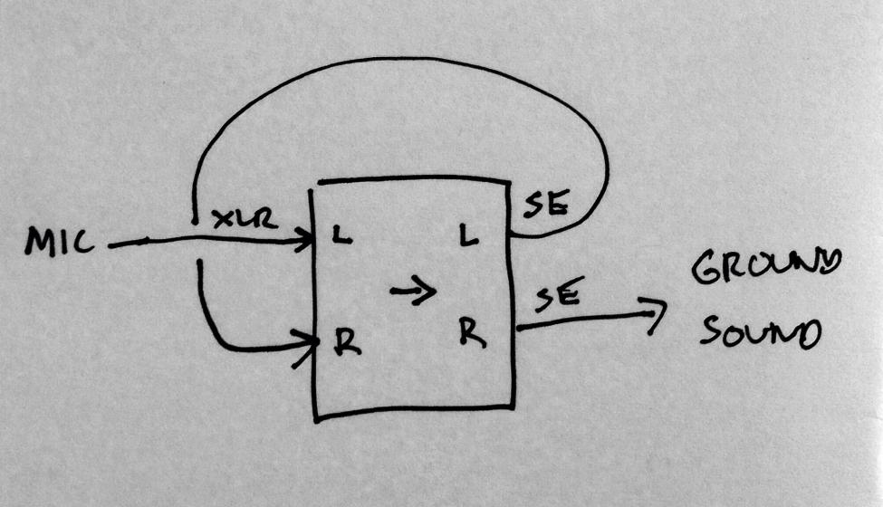

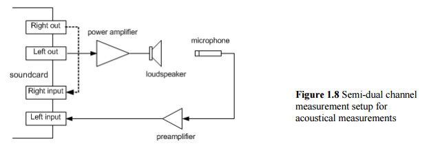

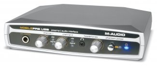

    Trenger litt hjelp med lydkortet og loopback kobling. Fikk en mono/single ended 6,3mm jack kabel av en hyggelig HFS medforumist :) som skal plugges ut fra den ene og inn i den andre. Ønsker litt dypere forklaring av kobling og prinsipp.
    2 x 2 USB audio interface
    Ideal for mobile operation
    2 microphone inputs (XLR balanced) with 48v phantom power
    Stereo microphone input (1/8 in.)
    2 high-impedance instrument/line inputs (1/4 in. balanced)
    2 analog outputs (unbalanced 1/4 in. @ -10dBv)
    Stereo line output (1/8 in.)
    Stereo headphone output (1/8 in.) with level control knob
    Gain control knob for each input channel (+40 dB max)
    Zero-latency hardware direct monitoring with software level control
    Mono/stereo direct monitoring
    USB-powered (no wall wart or batteries needed)

    Når REW generer målesignalet ut til lydkortet vil loopback tilbake til REW sørge for at programmet får en tidsreferanse og dermed et "absolutt" nulltidspunkt for impulseresponsmålingene. Metoden er ikke alltid helt nøyaktig (avhengig av måleoppsett), men allikevel god nok til å få tilfredsstillende konsistente resultat i de fleste tilfeller. Koblingen er verdifull for å bla. måling av tidsforsinkelsene mellom driverne og mellom høyttaler og sub, osv.
    Du må bruke ASIO for loopback timing reference.
    Du kan koble en kabel mellom utgang nr. 2 og inngang nr. 2. Da bruker du utgang nr. 1 til forsterkerkanalen og inngang nr. 1 til målemic.
    Åpne Preferences i REW og under soundcard-fanen setter du utgang 2 til "timing reference output" og inngang 2 til "timing reference input".
    Til slutt må du huke av for "use loopback as timing reference" under Analysis-fanen i Preferences.

    Tytte - jeg har ARTA
    fikk en hannjack 6,3 mm mono/ubalansert kabel av grelv som jeg skulle montere slik. Og lydkortet har etter det jeg kan forstå ubalansert ut til Groundsound:

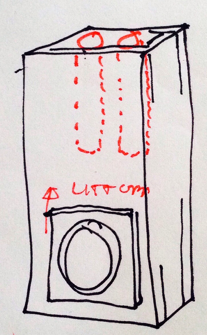

    Og litt om ventebassen:
    22 mm spon, avstivninger i matrix vertikalt og horisontalt. 25 hz tunet. 175 liter netto. 2x ø15 cm x 90 cm porter. 215x520x25 cm.
    Trenger jeg asfalt og steinull/eggeskum/akustilux?
    Burde husket det :rolleyes: Prinsippet er uansett det samme med Arta.
    M-Audio MobilePre har ikke balansert ut etter det jeg kan se, så da router du ubalansert signal til GS.
    Går ikke bare krets nr 2 i loop da mens krets 1 går den sedvanlige veien, rett fra mic til forforsterker? De er jo uavhengige av hverandre.

    Det er ingen fysisk kobling mellom noen av utgangene/inngangene uten at software vil at det skal være det. Må ikke blande funksjonen til lydkortet med en analog preamp. Arta sender lydsignal ut på begge kanalene. Arta bruker så mikrofonkanalen til å fange opp signalet etter at det er gått gjennom GS, effektforsterker og høyttaler. I tillegg bruker senser Arta på den andre inngangen som fanger opp signalet direkte etter at det har forlatt utgangen på lydkortet.

    Ok
    så loopen skal gå innenfor samma kanal, valgfritt høyre ELLER venstre!

    Nydelig. Takk. Enkelte må ha ting inn med teskje ;)

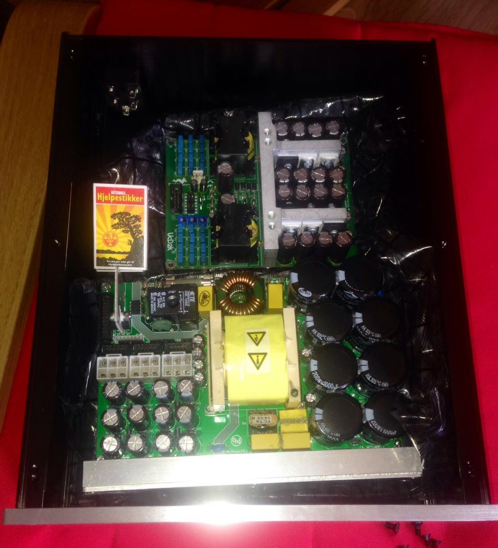

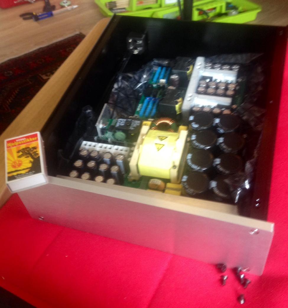

    Har lyst på, presentert for fruen, og ikke fått motforestillinger til å installere vegg til vegg bass. 24 stk LROY. Hypex 2000 watterne jeg har klarer å drive systemet. Trenger i tillegg ekstra tidsforsinkelse som Groundsound ikke har. Tytte står parat med trøkk uten trykk support. Det vil koste mye penger og mye arbeid samt at skapløsningen bak lytteposisjon må bygges delvis om.

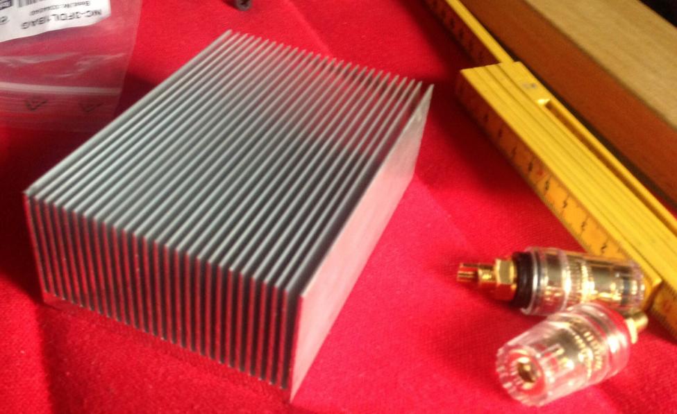

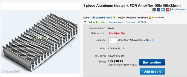

    Det viktigste er at du har god gjennomlufting rundt kjøleflaten. Til normalt bruk og med god avlufting burde den kjøleribben IMO kunne gjøre jobben.
    Hornlyd
    Musikkglad
    01.04.2005
    20.629
    12.534
    Ok, har en annen variant på vei fra ebayland også, så får vi se :)
