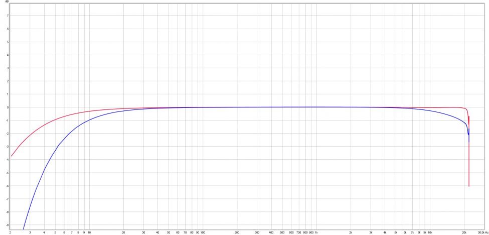

    Roland er et produkt jeg selv har solgt. Da jeg jobbet i butikk og det var der jeg målte det. Roland er verdensomspennende produkt og selges overalt. Tror ikke GroundSound selger Roland, men har kun anbefalt det. Ville tro det er grei opplysning uten at man rakker ned på en annen bransjeaktør?
    Dersom gaininnstillingene er optimalisert, så skulle ikke det være noe problem, så sant man bruker måleprogrammet til å kalibrere lydkortet. Problemet slik jeg ser det kan oppstå dersom man endrer på volumkontrollene i etterkant. Det kan nemlig slå ganske mye ut.
    Her er et eksempel med ulik bruk av volumkontrollene på et billig Steinberg lydkort. Som man kan se så skiller spesielt den ene seg ganske mye ut og vil påvirke spesielt målinger av drivere og høyttalere. Det er 0,5 dB på y-aksen. Kan også se ut som noe klipping/støy på den grønne grafen.
    Og her måling av det billigste Focusrite lydkortet med ulik bruk av volumkontrollene.
    Til slutt en sammenligning mellom Focusrite og Steinberg med optimal gain på begge (med 1 dB på y-aksen). Her vil nok måleprogrammet rette opp (hvis de kalibreres!) slik at forskjellene neppe har praktisk betydning. Blå=Steinberg og rød=Focusrite
    Målte forøvrig også et dyrere Focusrite lydkort med fire utganger. Det målte faktisk dårligere enn det billige tokanals lydkortet. De beste lydkortene er forøvrig nesten panneflat hele veien.
    USB mikrofoner har mye høyere støygulv og egner seg ikke til å måle forvrengning i øvre frekvensområde. Dessuten kan man ikke kjøre loopback og dermed får man ikke tidsjustert.

    Hvilken inngangsimpedans var det på ampen(e) når du målte responsen orso? Hvilke(t) lydkort målte bra?
    Høyt støynivå er forresten ikke ønskelig for måleformål.
    Bjørn ("Orso")
    03.11.2008
    11.296
    2.903
    Inngangsimpedans på ampen til lydkortet?
    Focustire lydkortet heter Scarlett 2i2 og koster 1300 kr. Men som du ser i bilde to og blå graf, så var også den ute og syklet en del med for høyt volum på enten master eller linjeinngang. Husker ikke hvilke og har latt merke til at dette varierer fra lydkort til lydkort. Noen tåler ikke høyt volum på masteren, men andre tåler det ikke på linjeinngangen. Og noen er dårligere på begge.
    Vi snakker ikke nødvendigvis om volum i taket her. Det kan være så lite som litt over 40-50%. Det Steinberg lydkortet var noe stort møl og tålte nesten ingen variasjoner. Det er forsåvidt uproblematisk hvis man måler i et fast oppsett, volumkontrollene er satt til rundt det optimale og software kalibrert. Skal man derimot måle et annet oppsett og hvor det kan være behov for å endre nivået en del på lydkortet, så kan dette påvirke måleresultatene.
    Dessuten er det sansynlig at mange bruker gain her uten å tenke over det og med avvik/støy slik at software ikke kan rette opp i det. Eller de fleste kalibrerer gjerne ikke lydkortet i det hele tatt.

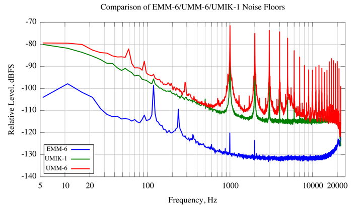

    Bare vær oppmerksom på et forvrengningsmålinger av drivere høyt i frekvens ikke er pålitelige med USB lydkort. Man trenger gjerne å holde seg under ca. 75 dB når man måler.
    Peakene med Dayton EMM-6 ved 120 Hz og 240 Hz skyldes strømforsyningen og ikke mikrofonen.
    Vis vedlegget 330755
    Her er jeg enig. Forvrengningsmålinger krever gode mikrofoner og pre-amper. For lavere frekvenser er det stort sett veldig upresist uansett fordi rommet spiller med. Ekstrem nærfelt rett på membranen hjelper selvsagt.
    Alikevel er det godt mulig å se forskjell på forvrengning mellom drivere med en USB mic. F.eks bånd diskanter som sliter med lave frekvenser eller kompresjonsdrivere som tynes.
    Om en driver har -50 eller -60db lavere ordens forvrengning ved et moderat volum er egentlig lite interessant med tanke på lydkvalitet.
    Linær forvrengning dominerer stort, og de ulinjære fenomene som vi trolig hører er ikke så trivielle å måle. Harmonsik forvrengning er av den typen vi finner i høyttalere har svært lav korrelasjon med lydkvalitet skal vi tro flere uavhengige studier.

    Målingene er av lydkortene alene. Er ikke koblet til noe forsterker da.
    Calibrating the Soundcard
    Ja ok, hva er inngangsimpedansen på kortene?
    Du spørs så vanskelig Tytte71 ;)
    Mulig dette skyldes impedanse mismatching mellom lydkortets inngang og utgang. De regner kanskje ikke med bruk av loopback.
    For å oppsummere og ikke forvirre mer enn hva jeg har gjort:
    Optimaliserer man gainen (ved å kjøre loopback) og la volumknottene stå der, så skulle alle eksterne lydkort fungere brillefint.

    Dersom kortene har en høy utgangspimpedans ift. last/inngsangsimpedansen så kan man få andre resultat sammenlignet med responsen man evt. får med en høyimpedant last. Målingene dine skulle tilsi at en skal være litt kritistk til å kjøre kalibrering av responsen fra lydkortet vha. loopback uten å først ha kontroll på parameterne. Den mest korrekte målingen/kalibreringen får du i tillegg om du kjører loopback fra utgangen på effektforsterkeren, men det må heller ikke gjøres ukritisk (fort gjort å ødelegge noe).

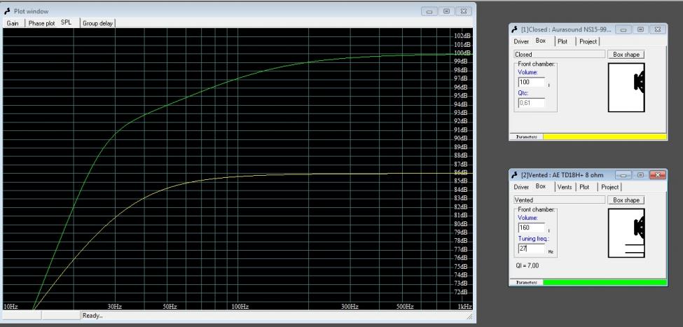

    Og for de som innvender at Ultimo har lukket kasse så er de omtrent like ved 20Hz hvis Ultimo simuleres i refleks.
    AE TD18 har imidlertid nesten 7 dB høyere følsomhet ved 30 Hz. Drar man igjen nytte av roomgain så vil AE TD18 være en ekstremt mye mer spretten løsning fra 25-100 Hz :cool:
