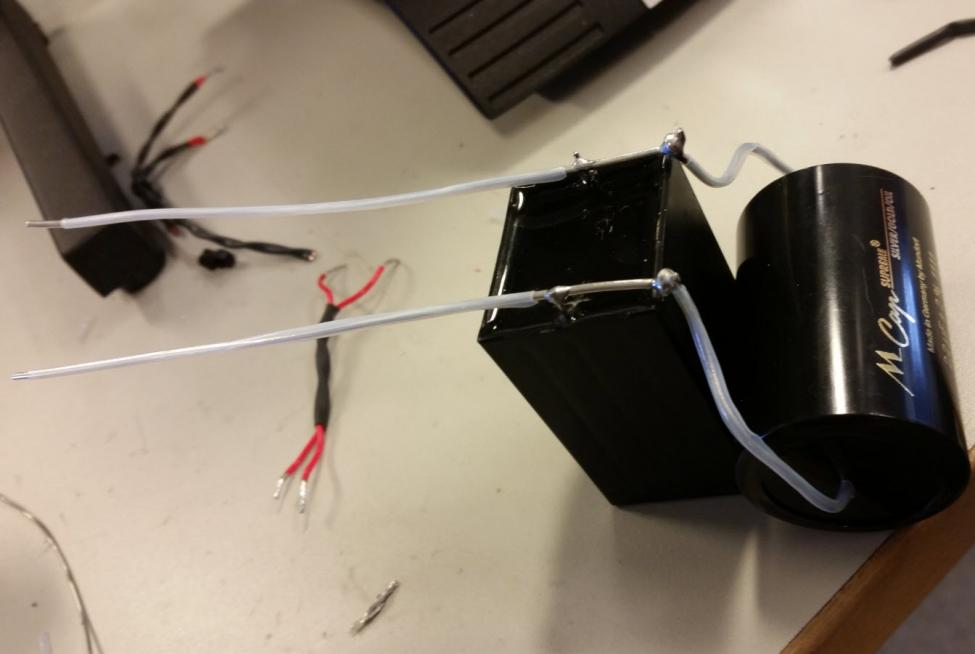

    Sølv kabler i Teflon krymp ble brukt til intern kabling.
    Legg merke til munnstykket på varmluft pistolen. Den gir en meget god fordeling av varmen.
    Kabel tverrsnittet er 2mm2

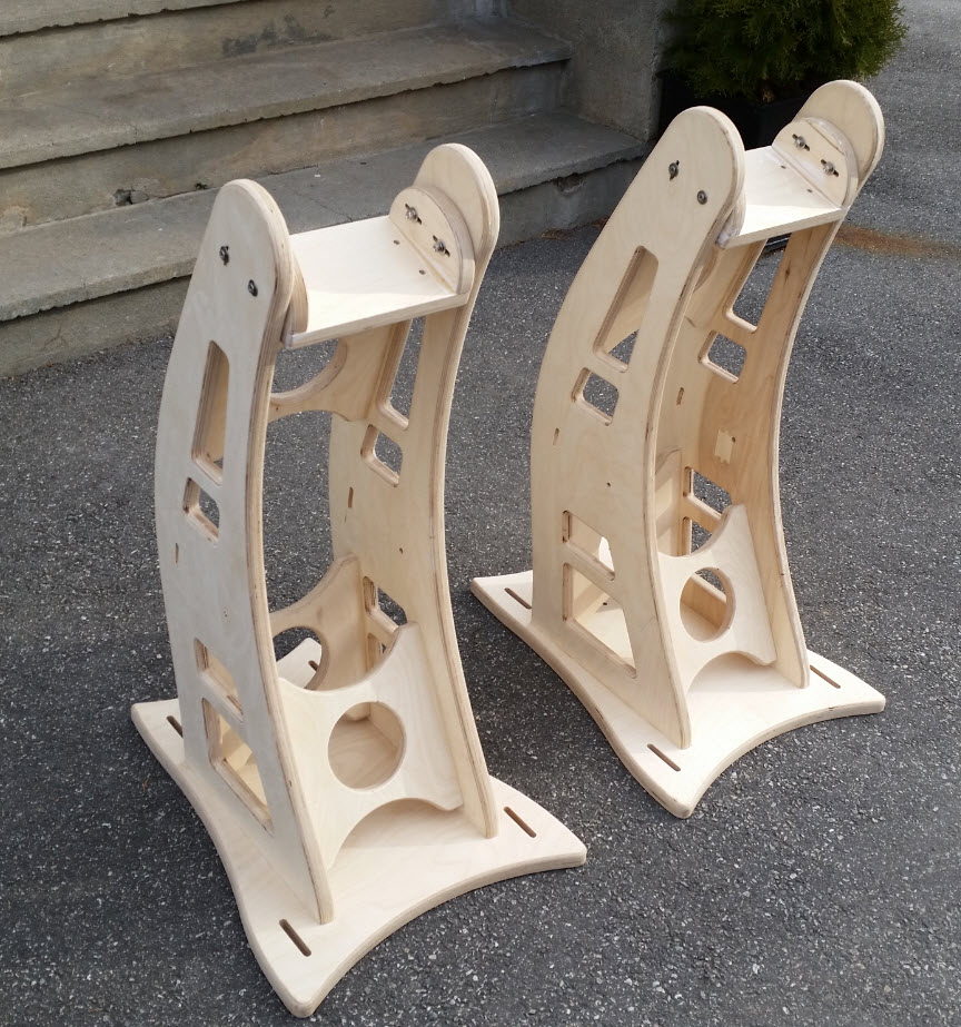

    Er ikke ferdig med horn stativene enda, så kjører 4001 full range inntil stativene er klare.
    Legger ut målinger og lytteinntrykk etterhvert.

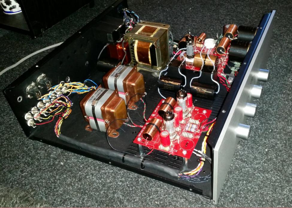

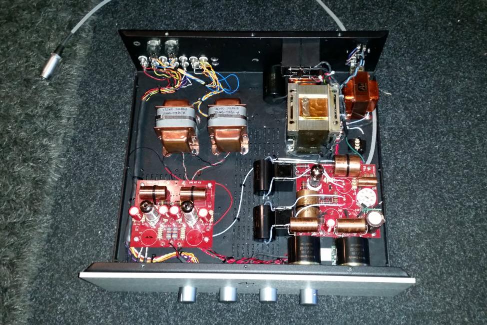

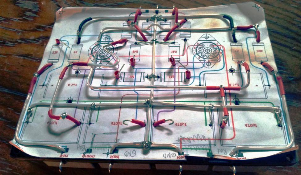

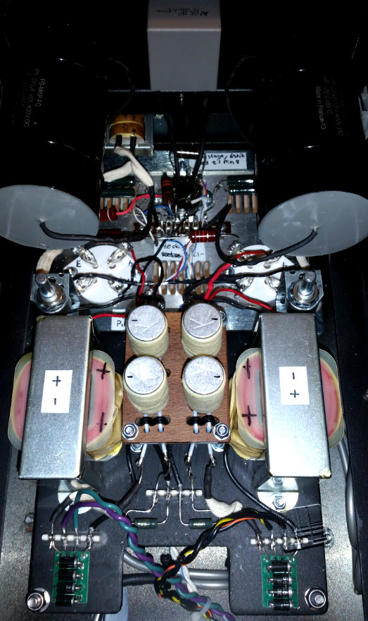

    Det er en stund siden jeg har skrevet i tråden, og det er sannelig på tide med en oppdatering.
    Starter med noen nye bilder av pre-ampen som har fått nytt chassis i aluminium.
    Det nye kabinettet er ca 10cm breiere, noe som gir mer spillerom mellom komponentene inni.
    Dette er en stor fordel, spesielt for opt'ene som plukker opp alt mulig rundt seg.
    Fjernet skjermen rundt kabling mellom strømforsyning og linje trinn. Alle kablene er grundig festet/stripset fast.
    Ny kabling i strømforsyningen og fra stjernejord til linjetrinn: Solid-core 1.5mm fintsølv i teflon.
    Ekte overkill kabel i strømforsyningen:cool: Tverrsnittet sørger for at kabelen ikke plukker opp vibrasjoner fra AC signalet, som ville resultert i vibrasjoner/støy.
    (been there)
    Alt i alt så er pre'n tyst. Synes den låter bra også;)

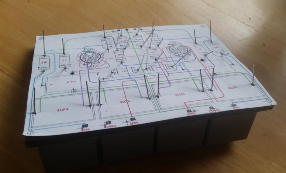

    du vurderte ikke å hardwire i samme slengen?
    rimelig oversiktlig krets dette her....
    bra du er på banen igjen...
    Leif
    Haglund84
    11.11.2010
    819
    1.187
    18

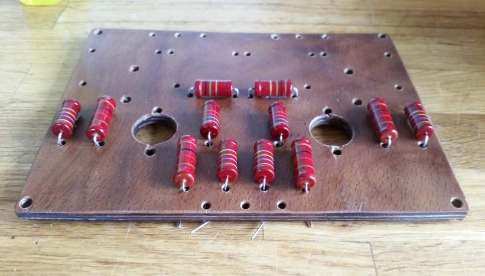

    Hei Leif, Ja det er greit og oversiktlig nå.
    Linjetrinnet som sitter i pre'n er ganske optimalisert og er forøvrig hardwiret, men jeg har ikke ro i kroppen.
    Er det mer å hente?
    Jeg har gått til storanskaffelse av Beyschlag 2w Carbon film motstander, som etter en test i blokkene låt sjokkerende bra.
    Synes de har en unik oppløsning og uanstrengthet. De benytter også i Studer A80. Jeg synes de låter helt annerledes og mye bedre en andre Carbon film/oksid motstander jeg har prøvd.
    For eksempel så liker jeg ikke Allen-bradley. de synes jeg låter tykt kornete og grumsete og ruller av i toppen.(min subjektive opplevelse)
    Amtrans AMRG er bedre en AB og låter glattere, men mangler den åpenheten som Bayschlag 2Wcarbon har.
    Er faktisk så fornøyd med de at min store favoritt Tantalum 2W umagnetisk ble byttet ut i et par av posisjonene i 300B blokkene.

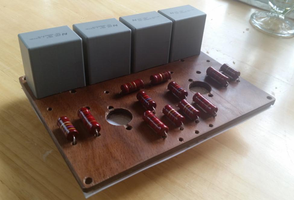

    Nytt linjetrinn utarbeides for øyeblikket. Hardwiret Panzerholz plater med 470uf film kondensatorer og Bayschlag carbon motstander.
    En stor takk til Rune S som donerte en Panzerholz bit til meg.
    Alt av signalførende til hardwiringen er Fintsølv i teflon Ø1.5mm.
    Har lagt føringsveien slik at signalet går igjennom en halvdel av hvert rør per kanal (venstre høyre)
    På denne måten så har jeg mulighet til å tweeke lyden med flere rør typer. Eks første halvdel Tungsol 5687 og andre halvdel Phillips E182CC per kanal.
    Etter jeg har sammenlignet og optimalisering mot eksisterende linjetrinn, så skal jeg endre det første trinnet til ECC82/E80CC. slik de gjør hos AN i dag.

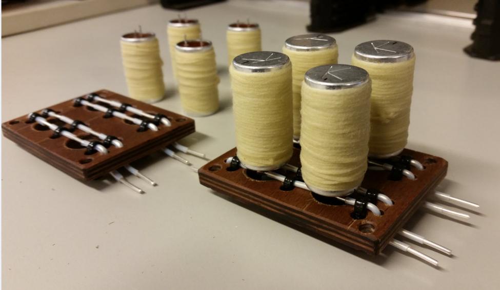

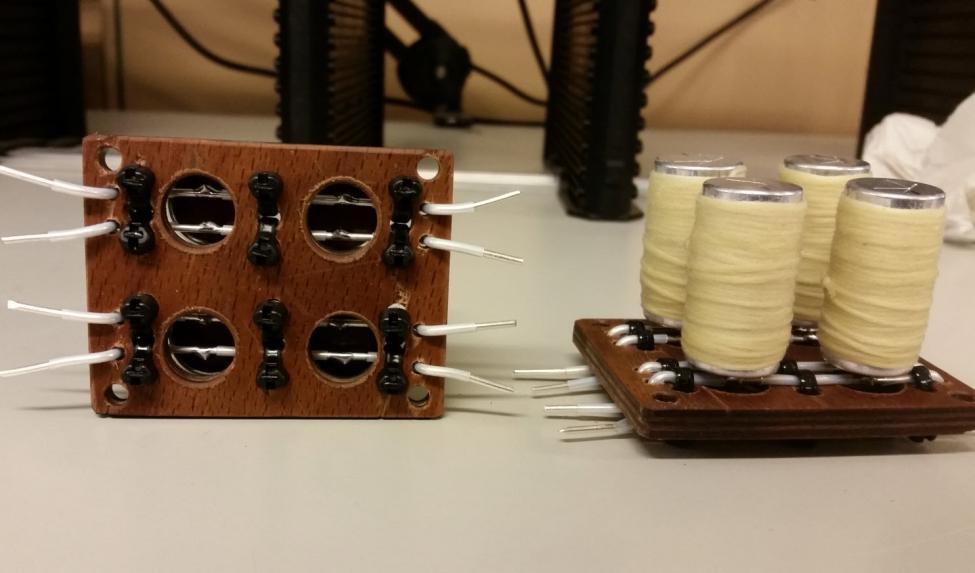

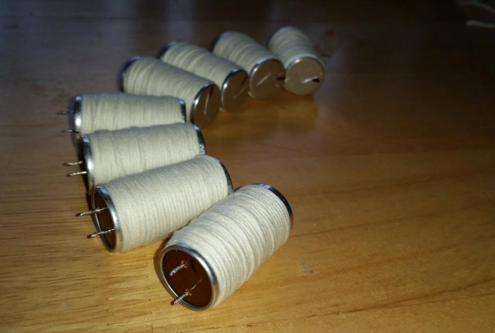

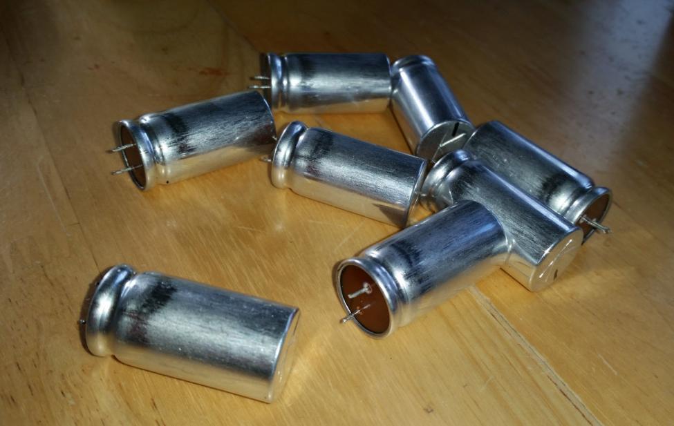

    Panzerholz løsning ble det også til 300B glød.
    Hadde noen Blackgate std 4700uf liggende uten isolasjon.
    Gjorde som Danskene, nemlig å isolere med bomull og impregnere i kokt linolje.
    Tidligere benyttet jeg Mundorf M-lytic AG til glattingen i denne posisjonen.
    de skal ikke inn igjen her, for BG Linolje lått uten tvil best.

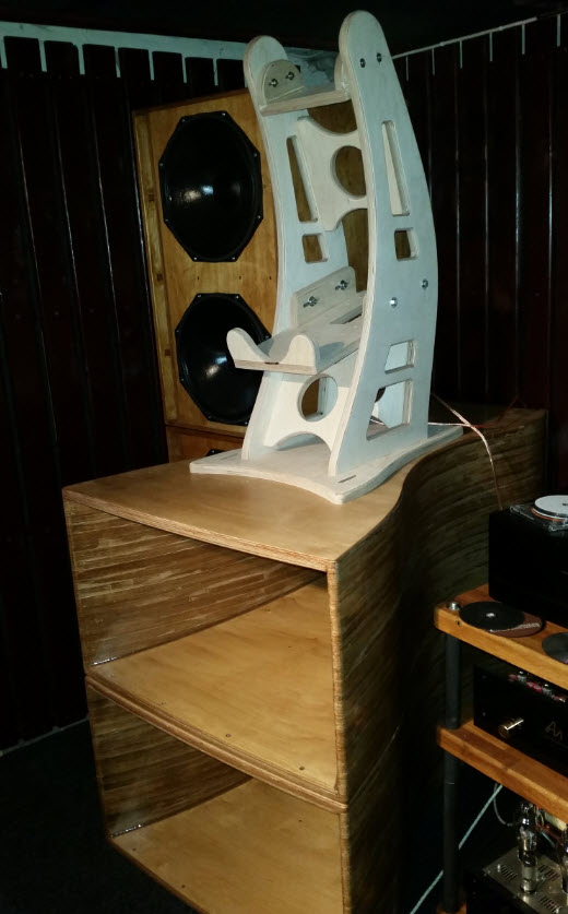

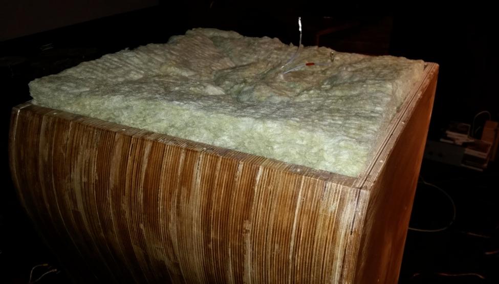

    Jeg har eksperimentert med forskjellig demping av bakkammeret på min FLH løsning. Tenkte jeg kunne dele et par erfaringer.
    Hornene hadde i første omgang 2-3db lavere følsomhet en estimert.
    Grunnen til dette viste seg å være mengden dempematerial i bakkammeret.
    Benyttet to lag 5cm rockwool(10cm), som var formet som en dome rundt 2220.
    Isolasjonen viste seg å være for nær membranen, og koblet seg til membranen slik at den ble en del av den bevegelige massen. Valgte å dempe bakkammer på nytt,
    da simuleringer også indikerte i høyere følsomhet med mindre demping.
    Etter å ha dempet med 3cm akustikkplater i sidene og et lag på 5cm bak, så resulterte det i fri luft rundt membran og betydelig økt følsomhet: ca 2-3db.
    En annen uheldighet, er en dip jeg har ved 110hz.
    Dippen er fremtredende målt ved lytteposisjon.(legger ut måling siden)
    Etter dialog med Grelv ble konklusjonen, at dippen skyldtes et rom-relatert gulv, vegg eller tak kansellering, da målinger er finfine, målt nært hornet.
    Vedlagt er en nærfeltsmåling av hornet før og etter bakkammer endringene. Som dere ser gir det stort utslag.
    57.672
    111.647
    Ny demping av bakkammert resulterte i høyere følsomhet.

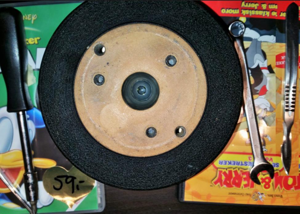

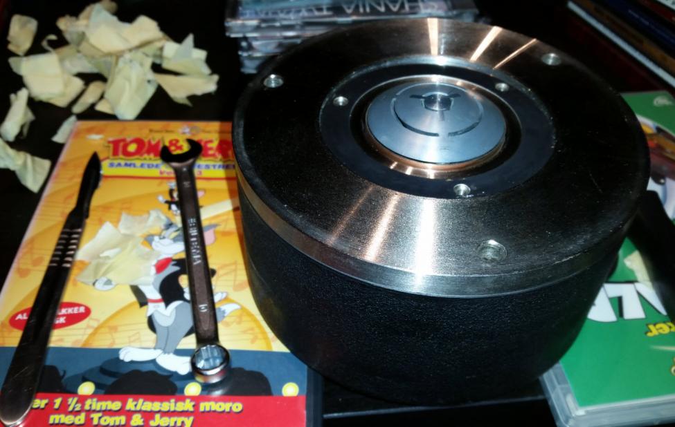

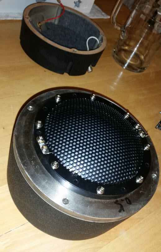

    På jakten etter den ultimative lyden, så er den ingen grenser for hva man tillater seg.
    I dette tilfellet, så ble bugscreen fjernet fra 4001 og 2001.
    Slik ble det utført:
    Av med bak lokket, ut med membranen, Kirurgisk presisjon med syrefast skalpell.
    Hårfin snittting av bugscreen. Nøye rengjøring av magnetgap og faseplugg. inn med mebran og på med bakdeksel.
    Åssen låter det uten Bugscreen kontra med.??? Svaret er mer åpen ufarget lyd, Høres lett på T og S lyder i stemmer.
