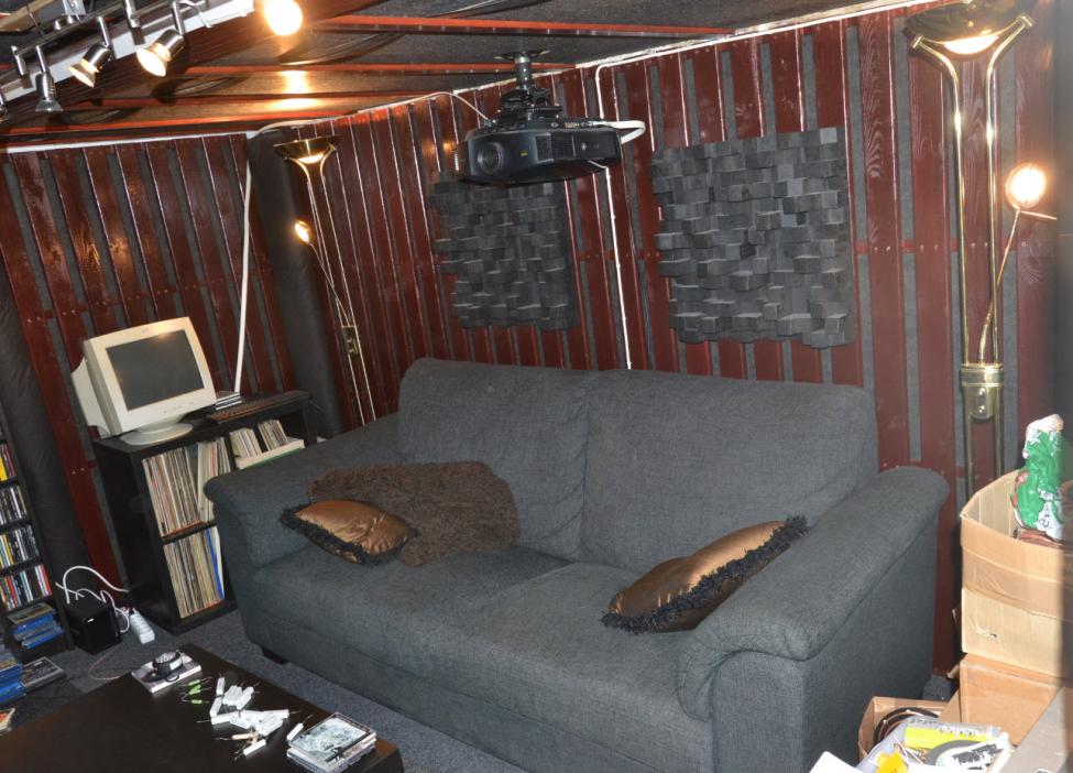

    Noen oppdaterte bilder av oppsettet med stativer, er vel ikke å forakte;)
    Tok med rote sofaen også. Legg merke til den "moderne" dataskjermen på siden av sofaen. NOS;)

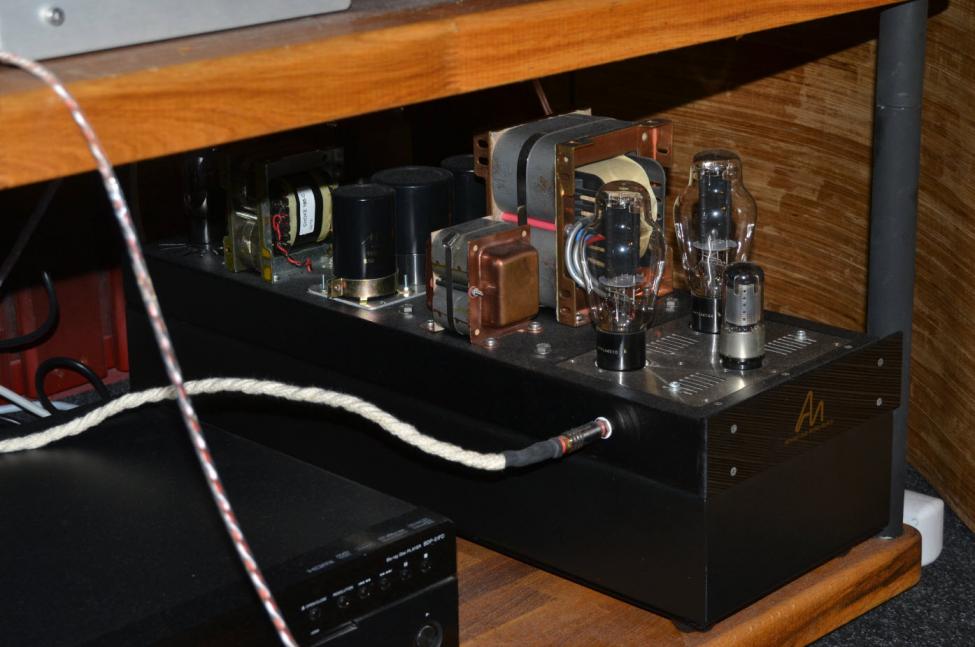

    En liten oppdatering på elektronikk fronten også.
    Nytt er Firstwatt B4 som benyttes til aktiv drift av bass søylene.
    EMC-1 er solgt og byttet ut med NAIM HDX SSD. Kjører ekstern nas hvor musikken lagres/Lastes opp fra.
    Det som er kjekt med HDX er at man putter inn CD i skuffen og skiva rippes Bit perfect, og meta-data legges automatisk til musikkdatabasen.
    Benytter I-pad som fjernkontroll til musikkdatabasen.
    Bass søylene blir midlertidig driftet av en Denon-Poa 2800. Den skal erstattes..

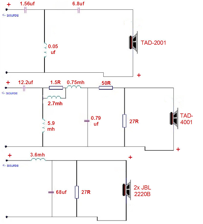

    Vedlagt er slik filteret ser ut i dag.
    Har testet en del forskjellig og målt mye. Det er denne løsningen som låter best i mine øre.
    Flankene møtes på ca 480hz og 7700hz.
    2001/JMLC-1600 har 3. ordens elektrisk filter.
    4001/JMLC-270 har 2. ordens elektrisk båndpass filter. som dere kan se i filteret, så er det koblet en 2.7mh spoler med en motstand i parallell over.
    Denne kretsen sørger for at det slippes igjennom litt mer nivå under virkeområdet til spolen.
    FLH har elektrisk 2. ordens filter, hvor seriespolene er ganske store.
    Valget av den høye induktansen er resultatet av mye prøving, og jakten på mer nivå under 250hz.
    Startet på 1.8mh spole. det funket fint det, men jeg ønsket mer av den høykvalitets midbass smekket som FLH har kapasitet til å gjengi.
    Jeg ende tilslutt på 3.6mh. Med litt ytterligere demping av 4001, så fikk jeg hevet nivået på det nedre midbass området. Smekket er nå upåklagelig:cool:
    Har testet en del forskjellige spole typer. og ende opp med store luft spoler.
    Har også prøvd mundorf sine største null-ohm spoler. disse har ekstremt lav dcr.
    De låter bra i bassen, men ikke bra i nedre mellomtone.
    12AWG folie spoler fra Janzen og Solen 12awg Luft spoler låter bra.
    Har til bestilling noen store Wax-coil fra Janzen med moderat lav DCR.

    nå har jeg plundret med CD horn i noen måneder, og lurer på hvordan du skal takle dette med passiv filtrering?
    Blir spennende å se hvordan de måler med 4001, men er garantert et relativt komplisert kompensasjonsfilter som må til. Jmlc er jo så utrolig brukervennlig i forhold

    Hei Johan,
    avbildet er en Helflaske..;)
    Horna på bildet er Seos-30 og Seos-10.
    Bestillte også med adapter fra 2" til 1,5".
    Praktisk, hvis en skal prøve moderne drivere.
    Filteret løsere jeg.
    Om det er variasjoner av impedans osv, så ser jeg ikke på det som noe stort problem.
    Kommer til å prøve endel forskjellig filter typer steilheter osv. Selvsagt hadde det vært lettere aktivt, men utfordringer er noe av gleden i hobbyen.

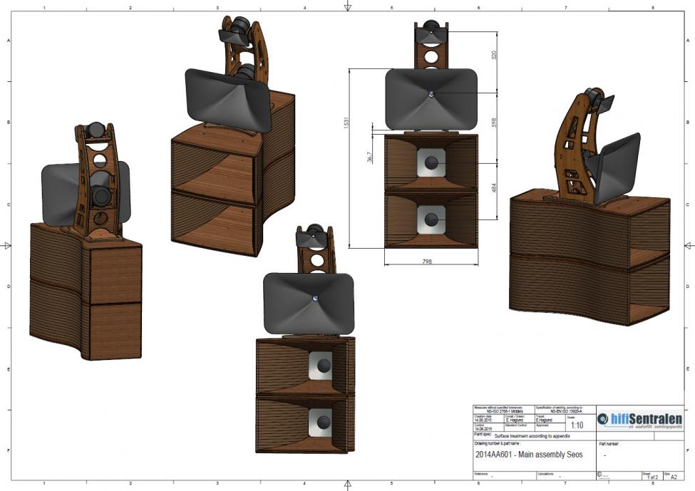

    Omtrentlig slik vil det bli seendes ut med de nye horna.
    Kommer til å bruke eksisterende stativer. Det må lages en ny plattform til 4001/Seos-30 for å senke seos 30 helt ned mot FLH.
    Dette vil gi en tetter punktkilde mellom FLH og Seos-30.
    vurderer også ny plattform og senking av 2001/Seos-10.
    57.672
    111.640
    Sjefstegninger, Haggis! Liker "Sentralen" logoen i datafeltet :cool:
