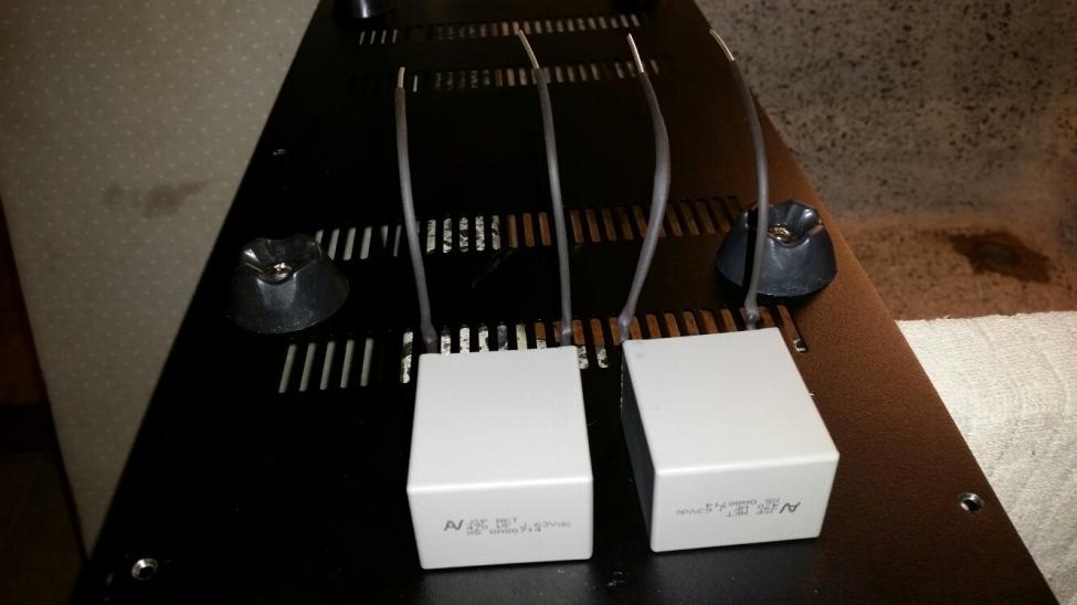

    Hei Samlanes.
    Bare hyggelig! God å høre du er fornøyd med kondisene:)
    Jeg har også loddet inn 470uf 63v til katoden i blokkene mine, og de spiste NX til frokost selv uten innspilling
    :cool:
    Jeg synes de låter varmere litt mer kroppslig i det nedre mellomtone området en NX og de er mer oppløst og stille over hele fjøla.
    Det er bare en fryd å høre på musikk nå;D
    Synes uansett at BG NX, som satt der er en kjempegod lytt, som FK og std også er.
    De har alle sine egen signaturer og kan trekke lyden den ene eller andre veien avhengig av resten av kretsen.
    Std låter fyldig, FK oppløst og kanskje litt analytiske, NX oppløst direkte og balansert.
    Silmic 2 er også ok. De gir en smooth varm, myk uanstrengt signatur som det er lett å falle for.
    Men de ble alle danket ut av film kondisen i mitt oppsett;)
    470uf fra katode til 300b til jord er sikkert ok.
    selv benytter jeg 220uf filmkondensator mellom katode og jord.
    Er meget godt fornøyd med det:)

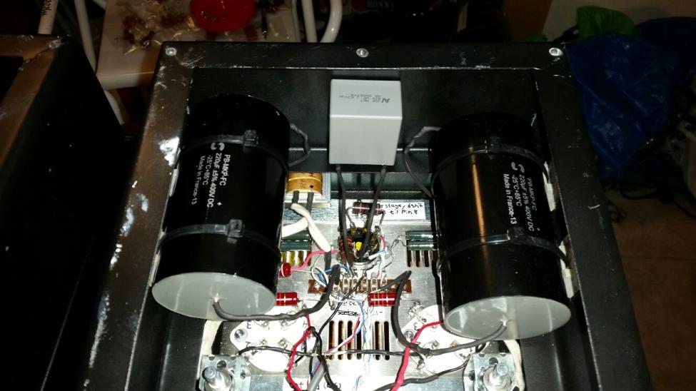

    Når det kommer til katode 300B og jord, så startet jeg med black gate std 220uf 100v.
    De ble etterhvert erstattet med BG NH 220uf som låt mer balansert, naturlig og oppløst.
    Avsluttet med Solen 220uf film kondensator.
    Mundorf EVO 220uf har jeg også lyst til å teste i denne posisjonen etter hvert.
    Slik ser det ut under lokket for øyeblikket :cool:

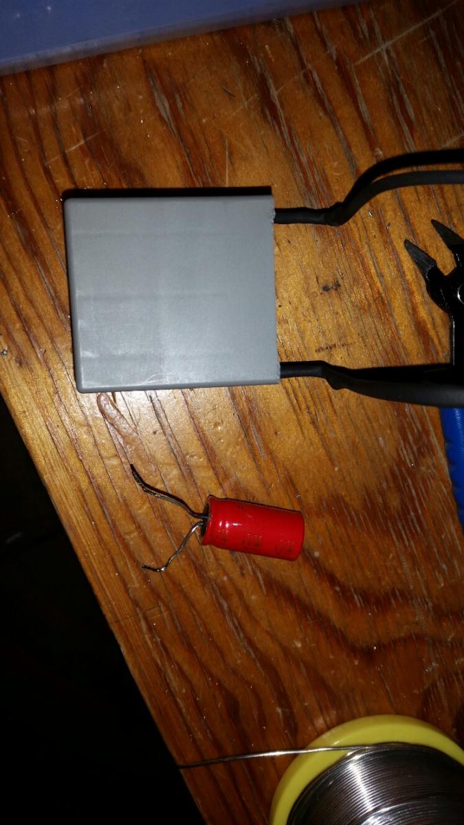

    Har BG std, BG NX 470uf og Panasonic FC hvis du vil prøve på katoden?
    Har også en del forskjellige 6SH7 hvis du vil teste litt.
    Er helt i øl bokseverden nå ja:)
    Se forskjellen på størrelsen mellom de:cool:

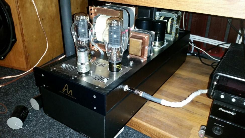

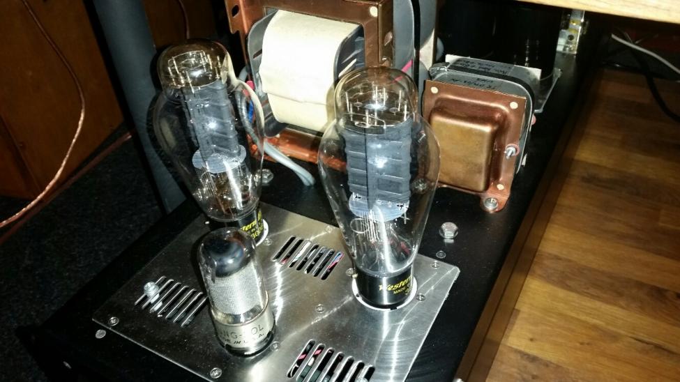

    LMC var så generøs at han lånte meg dronning rør over alle rør:
    Western Electric 300B
    Kunne nesten med en gang jeg koblet de inn si at det er de beste 300B rørene jeg har prøvd!!
    Mellomtonen er helt spesiell med disse rørene.
    De låter helt uanstrengt og klin naturlig med en varme og sødme i mellomtonen som er helt avhengighetsskapende.
    Min nye referanse av 300B rør.
    De 300B rørene jeg har gjort meg noe erfaringer rundt til nå er: (Fra minst fornøyd med til mest fornøyd)
    JJ 300B
    Electro harmonix gold grid
    Golden lion 300B
    Guiguang 300BS
    TJ mesh plate
    WE
