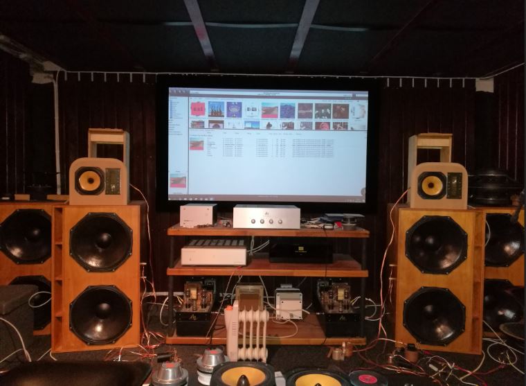

    FLH mk3 ble utprøvd med: Altec 515GHP, GPA 515G og Altec 3156.
    Over FLH, så har jeg benyttet litt forskjellig:
    Oppsett 1: 2384/4002 + 2405.
    Oppsett 2: Modifisert Seos-30 med originale JBL 2441 delt rundt 2K. PT-95/TAD 4002 i toppen

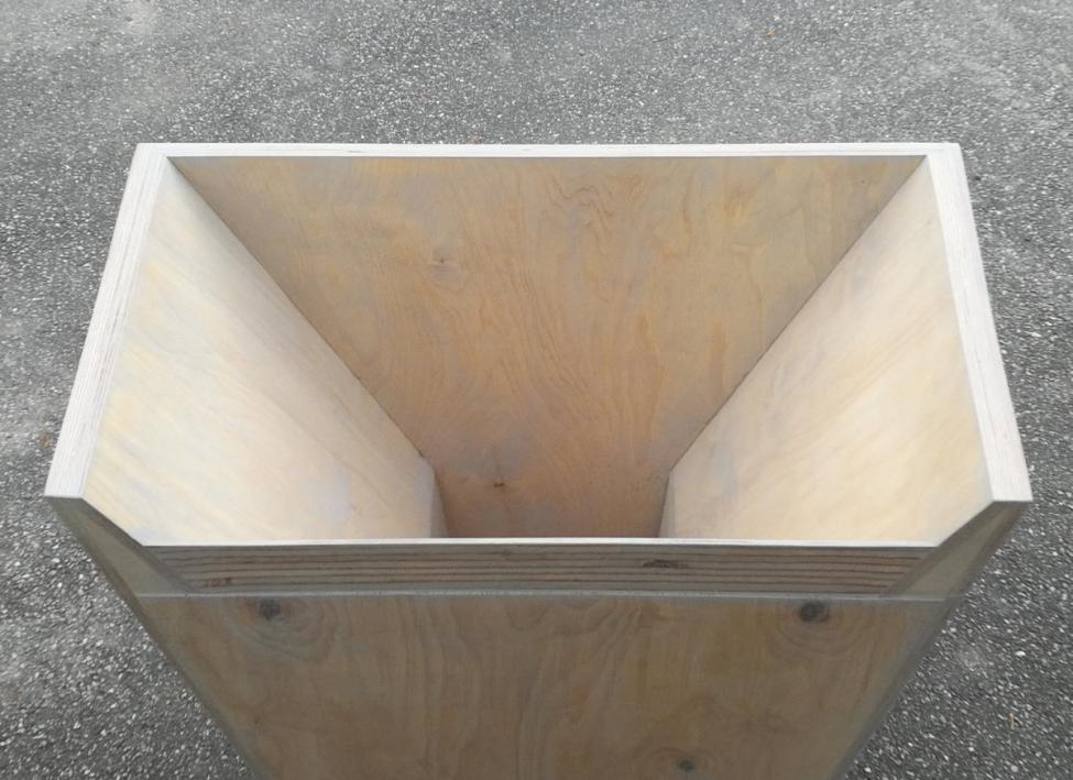

    FLH Hornene ble i utgangspunktet designet for JBL 2227 og laget slik at akustisk lavpas skulle summere mot 2384. fikk presset de litt høyere opp, men føler de manglet litt letthet og renhet der oppe.kan skyldes litt stive oppheng og litt høy bevegelig masse? Neste ut var 515 GHP i øvre FLH og 515G i nedre. Enhetene gir i disse hornene en stigende frekvensgang, uten å gi nevneverdig Lavpas (Akustisk)
    Passivt sett så blir da seriespolen en del større en ideelt. Etter endel tweeking og måling, så kan jeg si at 515 har den smoltheste mellomtonen jeg har hørt fra noen 15" de spiller med en letthet som blender fint mot 2384/4002 komboen.
    Min nye favoritt blandt 15" Låt dessverre litt for lett i midbassen i disse hornene. for lite nivå rett og slett. Det kommer også klart frem ved horn resp simuleringer..
    Altec 3156 ga en bedre balanse i disse hornene og havnet mellom 2227 og 515. Hornene ble estetisk fine og kompakte, men er ikke like fornøyd med disse som de forrige 2 segment hornene.
    Modifisert Seos-30 med 2441 låter meget bra i mellomtonen. PT-95 med TAD Tad 4002 er min personlige referanse og er med meg videre til neste prosjekt.

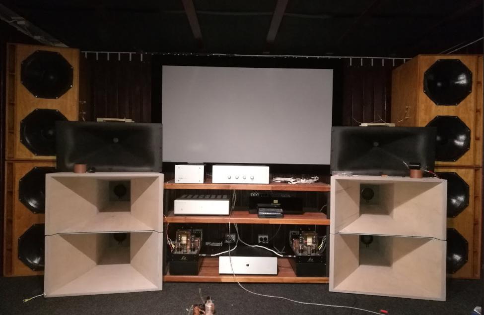

    Her en Hornresp sammenligning av ny FLH løsning(sort kurve) VS forrige horn løsning(Grå kurve). Simulering utført med et element i 1Pi miljø. Element altec 515.
    Bergfinn
    22.07.2013
    9.802
    14.867
    Skulle vært moro å høre litt på dette oppsettet en gang.
    Kanskje jeg kunne stikke innom en gang på veien til Sør Aurdal.
    Hvorfor går du ikke tilbake til FLH mkll om du synes de var bedre?
    Solgt?
    Bergfinn, her er det bare å svinge innom ved anledning. Velkommen! Må dessverre melde om at ventehøytaleren er rigget ned. De forrige FLH hornene er solgt. Har derimot bygget nye Mk4 modeller av FLH. De står rigget opp og spiller musikk.

    måler temmelig identisk med 2x2220B i mine....oppnår du noe med knekken istedet for rent konisk?
    Haglund84
    11.11.2010
    819
    1.187
    18

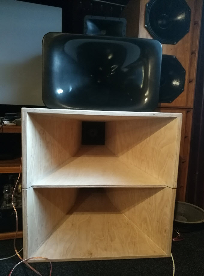

    Hva er største forskjellen på denne modellen og den du solgte til Bergen?
    Litt tidlig å fastslå hva de største lydmessige forskjellene er mellom disse og mk1 horn profilen. Har ikke testet med like drivere. Benyttet JBL 2220 i mk1 og 515 i disse. Mk4 er 8cm kortere, 9,2cm lavere og har like stort munningsareal som Mk1.
    Med 2 segment horn, så oppnår man en jevnere nivåkurve, man kan til en viss grad utligne den typiske dippen som ligger i området 200hz som er typisk for rette koniske horn. Det er flere andre parametere som har blitt tatt hensyn til med disse nye hornene. De er bassert på mk2 modellen, som jeg har mest positive erfaringer med. Har valgt en hint mindre kompresjon i startarrealet, siden mk3 sin høyere kompresjon dro ting litt i negativ rettning. Hornene har også større munning, noe som er positivt i min bok. Munningen er 3500cm2, men stakket bygger ikke hornene mer en 88cm opp fra gulv. Det betyr tettere punktkilde og forhåpentligvis mindre gulrefleksjon fra det øvre FLH hornet.
    Med kort lytteavstand, så er høyden på hornløsningen kritisk.
    En hornresp simulering gjør mye riktig, men forteller ikke helle sannheten. 515 har en naturell himalaya heving ved 2k. Med Simulering i horresp, ser alt eksmplarisk ut. I praksis så blir fjellet med. Må kompensasjon til. JBL 2220 er en fin driver. Kunne vært artig å testet igjen i disse hornene, men først ting først.

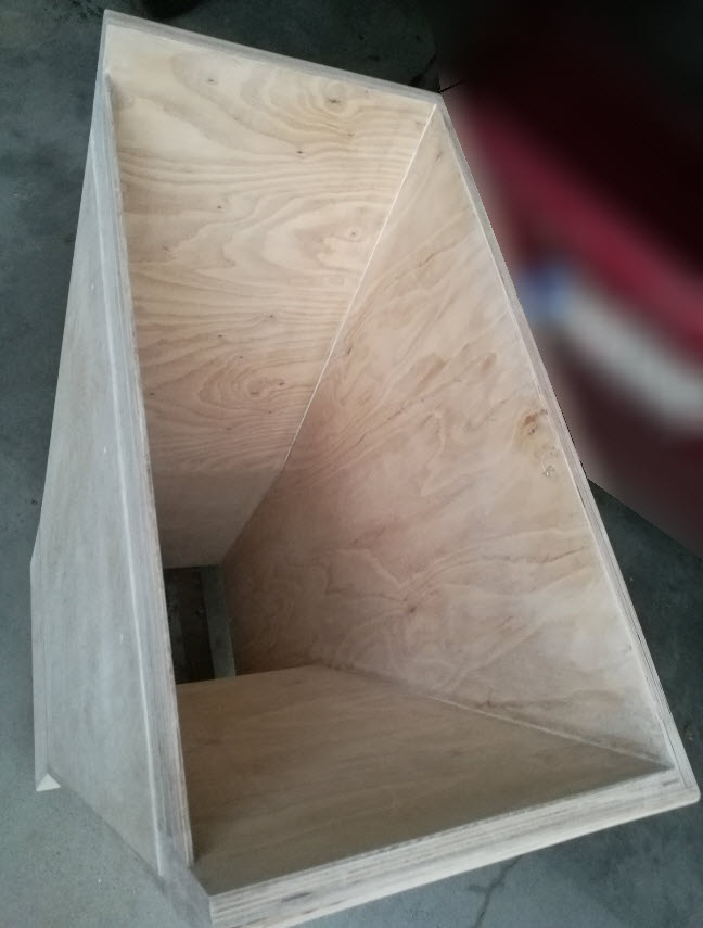

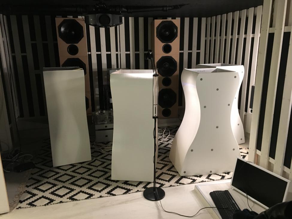

    Noen FLH bilder

    kult
    forsøkt ventilert bakkammer med Skramstad skumpropp?
    gjør stor forskjell

    Haglund84
    11.11.2010
    819
    1.187
    18
    kult
    gjør stor forskjell
    L
    Har eksperimentert med 3 forskjellige bakkammer volume. Spiller nå med 31L (37L uten driver), dobbelt bakplate og 3cm isolering i sideveggene, 4cm i lokk. Lukket. Jeg opplever midbassen som veldig stram og fin med lukket bakkammer, men det låter litt ullent oppover, spesielt etter sammenligning uten bakdeksel. Jeg er derfor veldig spent på resistivt bakkammer. Har vært i dialog med Skramstad.
    Skramstad informerte om at lyden i bakkammer går igjennom membranen og forsterkes av hornet, og luftfjæren i små bakkammer endrer lyden betraktlig relatert til lydnivå. Løsningen er resistivt bakkammer.
    Vedlagt grovmåling viser 31L lukket(rød kurve) vs åpent bakkammer(Grønn kurve) i mitt lytterom. Målt ca 70cm fra gulv 70cm fra horn 162cm fra driver. Målingene ble gjort med en provisorisk seriespole 4,8mh 12awg.
