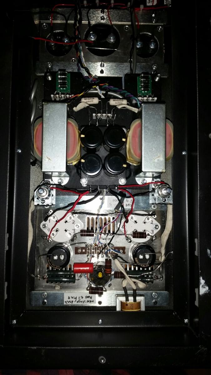

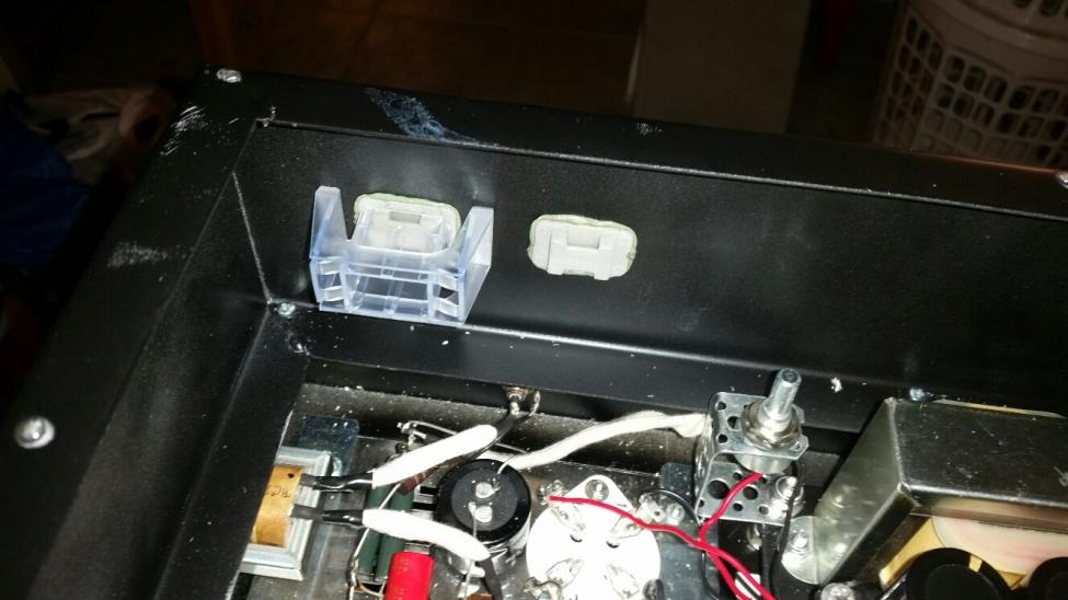

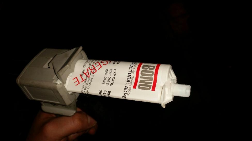

    Har limt litt med to komponent akryl baser hardcore lim, for fly og militær industrien:rolleyes:
    og det for noen stripse fester;) (overkill +)

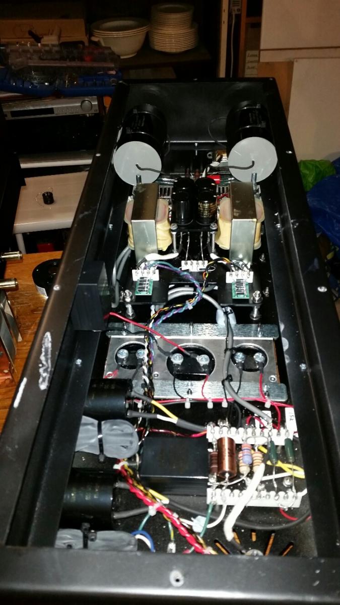

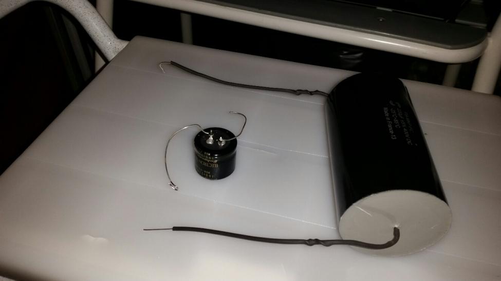

    Bilde før og bilde etter katode kondis bytte:cool:
    Det sies at størrelsen teller. Tiden vil vise (overkill ++++++)
