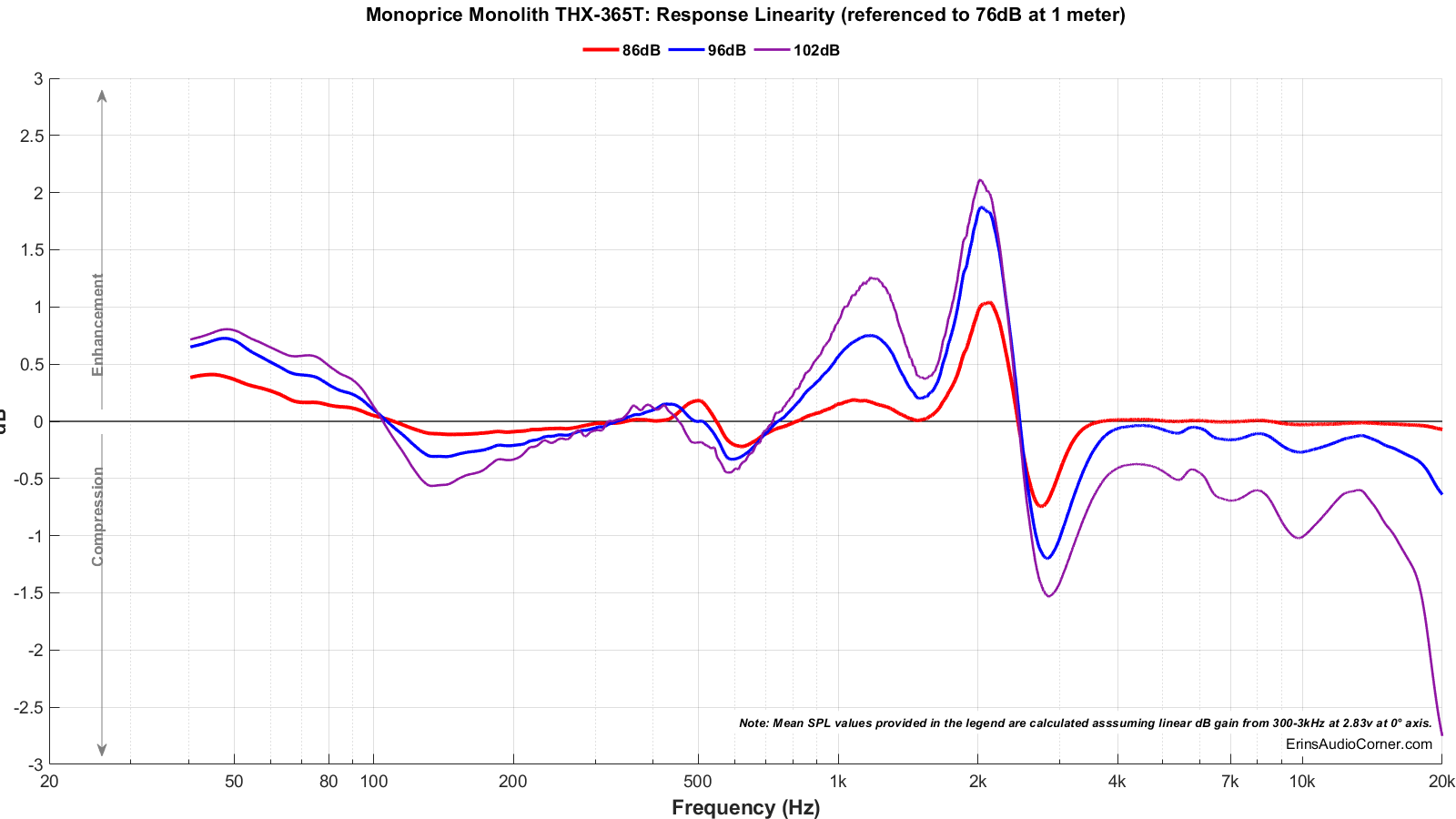

    Jeg har et «legmannsspørsmål» til dere som kan høyttalerkonstruksjon. Det legges til grunn at en høyttalers frekvenskurve er lik fra veldig lavt volum og hele veien opp til høyt volum, helt til selve elementene begynner å gå i metning og forvrenge. Jeg har hvert fall aldri sett at det har vært et tema i tester at frekvenskurven forandrer seg med volumet. Og her kommer jeg til det jeg ikke forstår: For at dette skal være riktig (altså at frekvenskurven er lik på alle volum), krever ikke dette at alle elementene (altså bassen, mellomtonen og diskanten på en treveis høyttaler) har akkurat samme effektivitet/sensitivitet? Slik at en økning i tilført strøm ved å vri på volumhjulet til høyre gjør at alle elementene svarer med akkurat samme lydvolumøkning og med det at høyttalerens samlede frekvenskurve beholdes? Og hvis de har ulik effektivitet så beholdes ikke samme frekvenskurve når volumet/lyttenivå endres. Hvis f.eks ett av elementene er mer tungdrevet enn de to andre vil jo det innbyrdes forholdet endres når tilført strøm endres. Det mer tungdrevne elementet må jo ende opp med å spille lavere enn de to andre, relativt sett, når volumet økes. Og da skulle man jo forvente en endret lydkarakteristikk på høyttaleren også, ikke sant? Delefilterne påvirker ikke dette slik jeg forstår det, de har til oppgave å avgrense frekvensområdene hvert element skal spille i og ta seg av overlappinga mellom elementene.
    Har aldri sett at den variasjonen i elementers effektivitet, som jo må være vilt forskjellig i jungelen av konstruksjoner der ute, har vært problematisert eller tillagt avgjørende vekt for å oppnå samme frekvenskurve på ulike volumnivå. Det blir litt som å sette en innkjøpt superdiskant oppå en annen høyttaler: siden den ikke ‘vet’ om høyttaleren under har 86 dB/W eller 102 dB/W sensitivitet. er det jo umulig at den superdiskanten kan følge høyttaleren under og gi samme relative bidrag på alle volum. Den kan bare stilles inn sånn at det høres bra ut i et gitt, relativt lite volumintervall der man vanligvis lytter. Lavere eller høyere volum og den må justeres på nytt. Hvis den ikke tilfeldigvis har akkurat samme sensitivitet som høyttaleren under da, men det er jo bare flaks i så fall. Skulle jeg mene...
    Er jeg på bærtur her? Eller er det noe i problemstillinga over? For i så fall kan jo noe av forklaringen på hvorfor noen høyttalere egner seg bedre til lytting på lavt volum enn andre være at de (tilfeldig eller tilsiktet) har en mer hengekøye på frekvenskurven på lavt volum og det høres bra ut. Mens at de altså kan ha tilnærmet lik frekvenskurve på høyere volum - det ‘normalvolumet‘ konstruktørene lager høyttaleren for. Som regel høres jo en høyttaler ut til å spille likt på ulike lyttevolum, men det er egentlig litt rart at den gjør det ut fra problemstillinga over.
    Dette har jeg faktisk lurt på i flere år, så denne tråden egner seg for å spørre. Begrepene sensitivitet og effektivitet brukes litt om hverandre her, men dere skjønner vel hva jeg mener, håper jeg.
    Som Syncrolux er inne på så øker nivået likt uvhengig av følsomhet, dog forskjellig følsomhet vil kreve ulik watt for å spille like høyt. Ellers er det vanlig at noen elementer kan spille høyere enn de andre og noen elementer vil gå i metning ved et visst nivå. F.eks klarer ikke et mindre basselement i en liten kasse høyt nivå i de laveste frekvensene. Dersom det er oppgitt at en høyttaler eller subwoofer er flat til 25 Hz, så sier det også ingenting om hvilke nivå den kan klare. Det kan være så lavt som 75 dB på 1 m, og noe som åpenbart ikke leverer høyt nok nivå i lytteposisjonen. Så flat til eller -3 dB ved en viss frekvens sier altså ikke hva den kan levere av nivå og derfor er slik specs alene misvisende. I tillegg bør det være informasjon om hvilke type romforsterkning som kreves for nivået.
    Det er vanlig at elementer for mellomtone eller diskant ikke kan levere like mye nivå som et større midwoofer elementer i midbassen. Så ved nok volum, så kan altså risikere at nivået ved de ulike frekvensene endrer seg så sant man ikke har lagt inn en limiter e.l. Men så skal det også sies at man har langt høyere peak i musikken i mellombassområdet enn i diskanten, slik at evnen til å takle forskjellig nivå ikke nødvendigvis alltid blir et reelt problem.
    Et vanlig problem er derimot at elementer og passive delefiltre får ulinær forvrengning (kompresjon) og frekvensresponsen endres i nivå når nivået blir tilstrekkelig høyt. Det skjer både over tid med temperaturøking eller ved korte og høye peaker i musikken. Spesielt vanlig med domediskanter med passivt delefilter mens en god kompresjonsdriver som brukes i horn unngår det selv ved høye nivåer. Dette kan man se på målingene av høyttalere hos Erin's Audio Corner.
