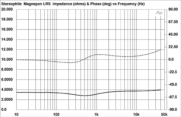

    Mekanisk motstand måles jo i Rms, og er den parameteren som kanskje i aller størst grad påvirker Qms. Når Rms går opp går Qms ned. Drivere med høy Qms/lav Rms regnes gjerne som mer dynamiske. Noen av tiltakene som senker Qms gjør frekvensresponsen tilsynelatende jevnere, men i realiteten trekkes det bare ut i tid.
    Har dette noe med småresonanser å gjøre ?
    S
    Syncrolux
    Er det resonanser i en høyttaler ser man de som regel på impedanskurven også. Ikke mye å finne her.
