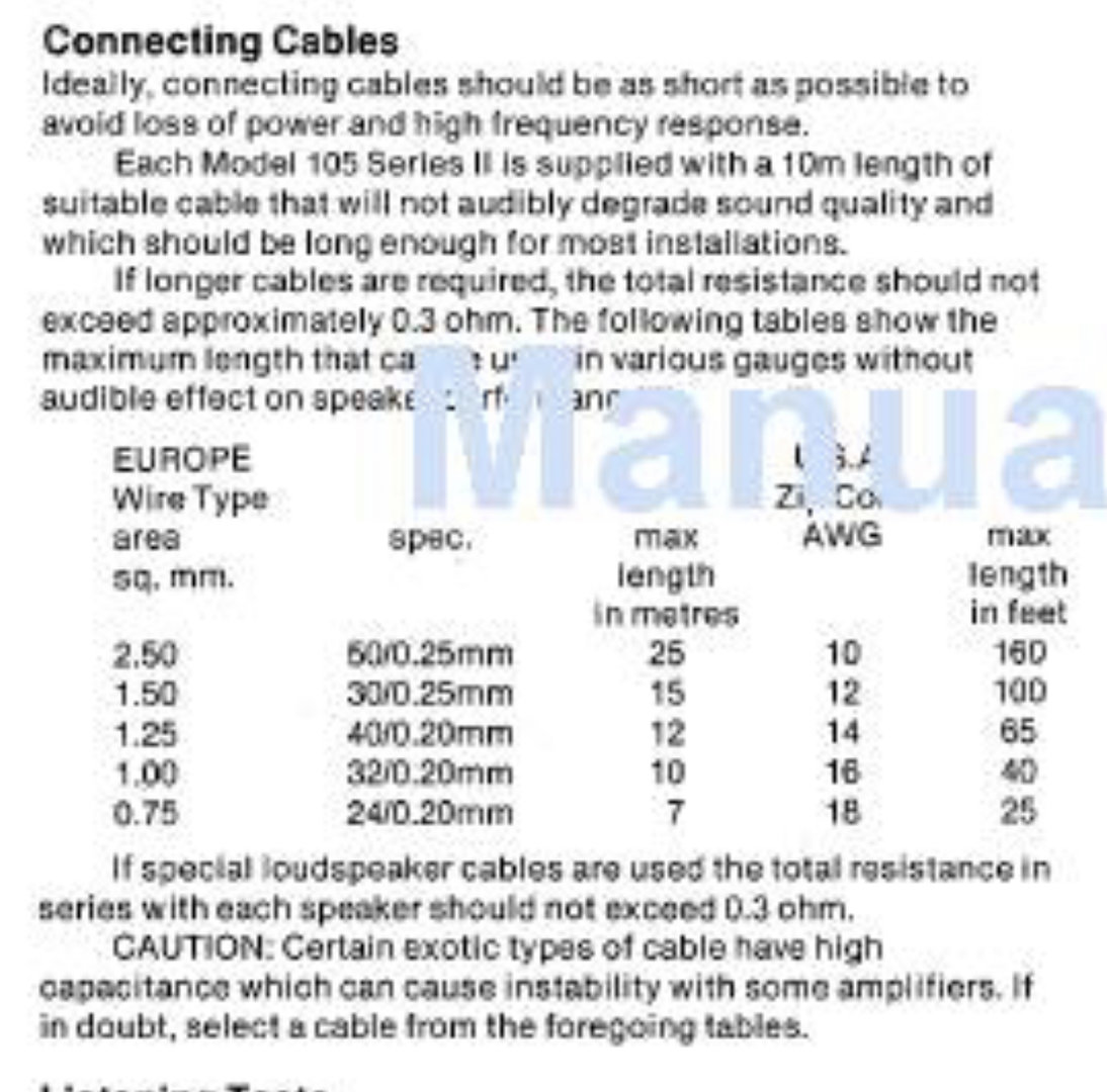

    Tydeligvis fra en Kef-manual. Fortsatt mye fornuft i den. Max 0,3 ohm serieresistans gir dempefaktor 27 med en ideell effektforsterker, kanskje ca 25 med en mer realistisk en. Om impedansekurven i høyttaleren er forholdsvis jevn tilsier det ingen hørbare avvik i frekvensgang eller bassrespons.

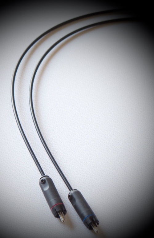

    Nok et kabelspørsmål. Hva med RCA kabler?
    36.505
    35.405
    Hva med RCA kabler?
    Det burde vært et EU-direktiv mot RCA-kabler. All jordstøy utjevnes mellom apparatene ved å kobles rett i signalveien, kombinert skjerm/jord/retur.
    Om du absolutt må bruke RCA er den viktigste egenskapen lav resistans i returen, dvs mest mulig tverrsnitt der. Gjerne dobbel flettet kobberskjerm + folie. Ikke fordi du behøver skjermingen, men fordi serieresistansen bestemmer nivået på støyen ihht ohms lov.
    Deretter kan du gjerne ha lav kapasitans også, om mulig, siden det vil skape et førsteordens lavpassfilter sammen med utgangsimpedansen i avsenderen, men med noenlunde normale komponenter havner knekkfrekvensen uansett langt over audiobåndet.

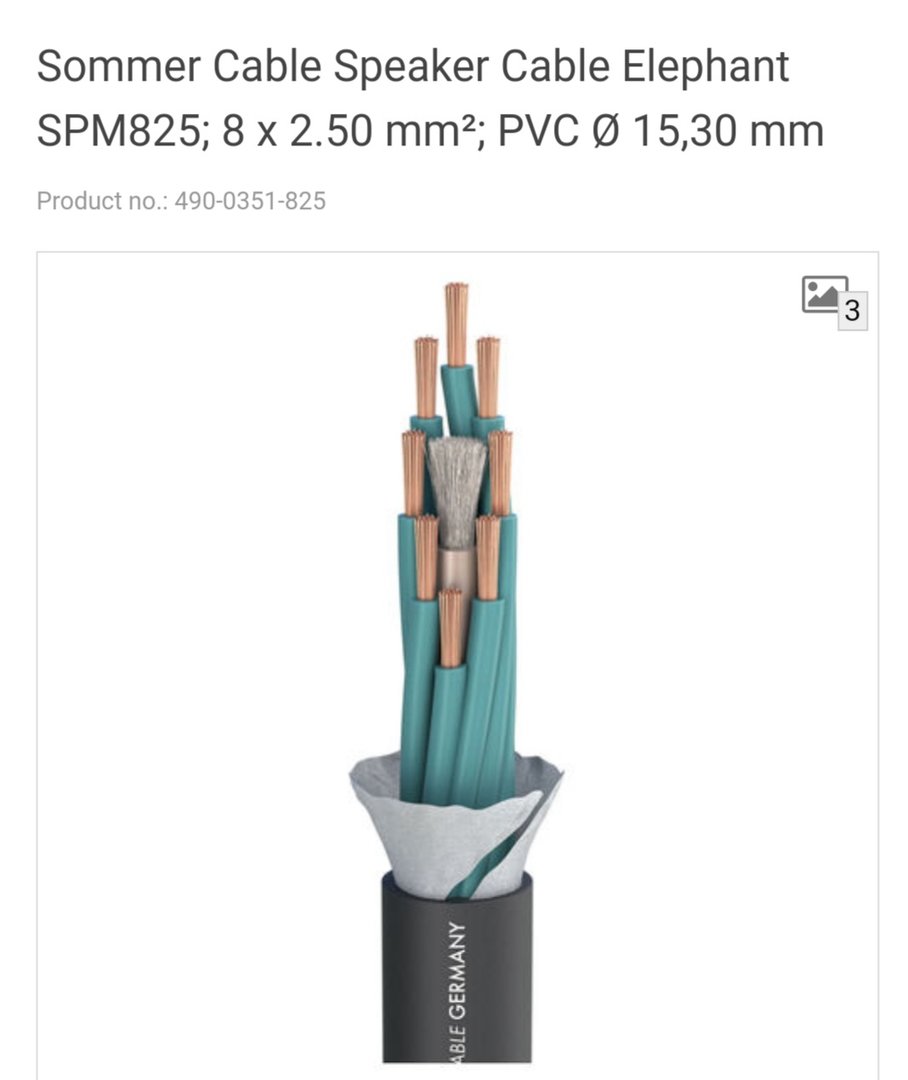

    Hei, noen tips til kabel for et 4 - veis system?
    Gidder ikke å putte 4 par i strømpe.
    inselwind
    05.05.2012
    1.972
    10.693
    Toten
    Elephant sommercable har masse varianter
    Ell i 4mm2 hvis det ønskes. Ca 100 - 150 kr per meter avhengig av hvilken nettside..
    Denne kan fint kles med pyntestrømpe og allikevel være veldig fleksibel, men går bra uten.
