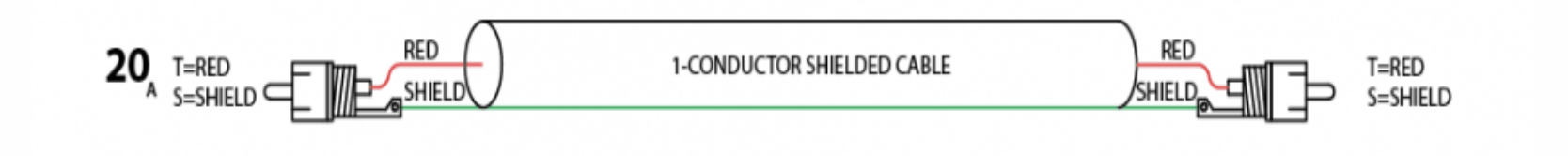

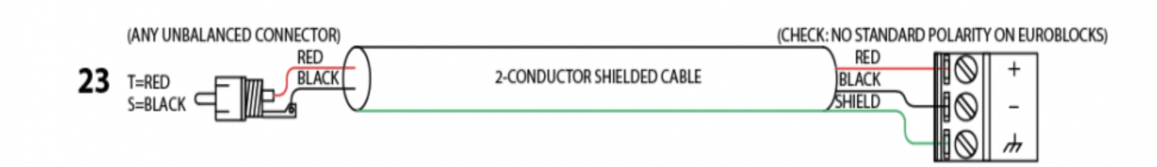

    Apropos dette med «pseudobalansert» med skjerm til jord i bare ene enden: Ville det vært en idé å koble skjermen til jordingspunktet som er beregnet på platespillerkabler? Altså at skjermen tvinnes i ene enden og lages til en separat leder som kobles til chassisjord, mens bare signal- og returlederne kobles til RCA-inngangen?
    Med noe sånt, for eksempel:

    En idé er det sagtens, men for meg ser det bare ut til å bli en komplisert og dårlig løsning. Den ene signallederen er kombinert signalretur og jordforbindelse, mens skjermen bare er skjerm. Tverrsnittet i skjermen brukes ikke til noe, mens tverrsnittet i signalreturen får alle jordstrømmer. Jeg ser ikke helt hvaslags elektomagnetisk støyende miljø som skal til for å gjøre det til en optimal løsnng.

    Ok, så bare koble skjermen til signalretur, da, men bare i ene enden?

    Ser ikke helt poenget med det heller. Jeg ville brukt alt tilgjengelig tverrsnitt som skjerm/retur/jordforbindelse. Jordstøy mellom apparatene vil gjerne være et større problem enn innstrålt elektromagnetisk støy utenfra. Seriemotstanden i skjerm/retur/jordforbindelse bestemmer nivået på støyen vs det egentlige signalet. Ved å koble pseudobalansert kaster du bort mye tverrsnitt uten å bruke det til noe. Med RCA i begge ender ville jeg brukt alt tilgjengelig tverrsnitt for returen.
    Pseudobalansert kan fungere hvis du har en ubalansert utgang (RCA) og vil koble den til en balansert (XLR) inngang uten å skape unødvendige jordsløyfer, men selv da kan det være bedre å sette en liten trafo-overgang der (balun - balanced/unbalanced).
    En ubalansert RCA-kabel er en enkel og primitiv sak. Ikke gjør det til noe komplisert.

    Vis vedlegget 880553
    Vis vedlegget 880549
    Takk for opplysende svar.
