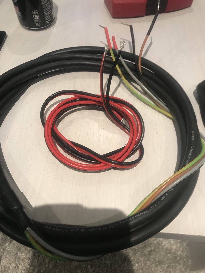

    Takker for tips så langt. Grunnen til at jeg spør er fordi jeg har kjøpt meg et par brukte høytalere og en forsterker på finn.no og de kablene som fulgte med blir for korte. Kablene som fulgte med består av 8 ledninger som er flettet sammen (4 brune og 4 sorte) - noe jeg aldri har sett før.
    Forsterker: Sony TA-F530 ES
    Høytalere: Infinity Reference 61i
    Terminering er vel også noe jeg gjerne hører mer om

    Likner litt på Kimber Cable, søk litt kanskje. Terminering er enkelt, enten vil du ha det eller ikke. Mange forsterkere har terminaler der kan ta alt, ikke terminerte rå kabler, spader, bananer osv.....har du en loddebolt kan du montere det du trenger, om du vil ha. Kabler til høyttalere er ikke vanskeligt, gå på Clas Ohlsson eller din lokale elektrobutikk....
    P
    parafinoksen
    Hvis du er spesielt gira på å teste, kan du jo begynne med noen rimelige, men gode (forslag over her) 2,5 mm2 høyttalerkabler. Bruk dem en stund så du får en slags referanselyd, og så låner du med deg hjem noe dyrere siden. Hører du forskjell, er det jo greit :)
    Vis vedlegget 877934
    Ser veldig ut som Kimber Cable som @niels sier..
    Holder i massevis.
    Som andre har skrevet, det er Kimber 4PR.
    Den er OK, men den flettede konstruksjonen gir litt høy kapasitans. Sannsynligvis ikke et problem for de fleste forsterkere, men med lange kabelstrekk kan man nærme seg noen utfordringer med stabilitet i enkelte forsterkere.
    Vanlig parallell to-leder fra nærmeste snelle er et tryggere og billigere valg.
    Men hvis trådstarter først skal kjøpe ny kabel, ville du ikke anbefalt å kjøpe en med lett tvunnet geometri ala Klotz? En slik type gir noe lavere induktans (og noe bedre motstandsdyktig ift opptak av støy) slik Sverre Holm anbefalte i det mye refererte "magiske høyttalerkabler" prosjektet. Prismessig er vel forskjellen helt uvesentlig mellom Klotz og clas/biltema :)
    36.470
    35.313
    Lavere induktans kommer gjerne på bekostning av tilsvarende høyere kapasitans. Forskjellige kabelkonstruksjoner plasserer seg alle mulige steder på den skalaen, fra bredt adskilte to-ledere som Van den Hul og Naim NACA, til «utrullede kondensatorer» som Goertz med flate ledere oppå hverandre. Alle påstår at deres løsning er den eneste riktige og verdens beste. Det viktigste man kanskje kan lære av det er at når løsningene spriker i alle retninger som her, så har det kanskje ikke så mye å si.
    Tvinning reduserer inn- og utstålt EMI, men en høyttaler er lavimpedant og både strømmer og spenningerer ganske store, så innstråling har ingen hørbar effekt. Med klasse D-forsterkere kan det være et poeng å redusere utstråling av de restene av switchefrekvensen som ikke blir fjernet i utgangsfilteret, men det er ikke en aktuell problemstilling her.
