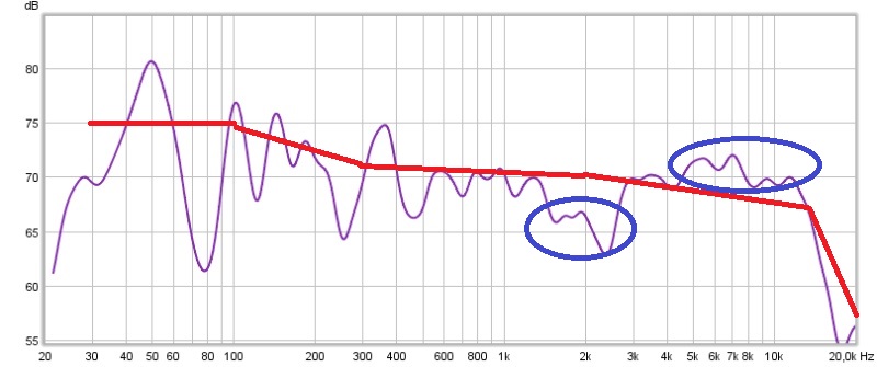

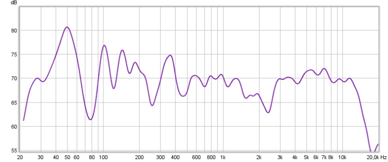

    Er dette målt i lytteposisjon...?
    OMF
    Nå må ikke du få søvnproblemer og nervesammenbrudd av å se på bassmålingene ;)
    Er vel helt typisk ubehandlet rom der høyttalerne har sin plass de må stå.
    Stygt er det, men da må det vel jobbes med plassering og glava...
    DSP bør ikke nevnes, da tror jeg Haavard får søvnproblemer :)
    Ville rett og slett benyttet 10dB på venstre skala for å få det litt mer oversiktlig.
    Snittet av måling på bassene ser bra ut mener jeg, tyder på en god konstruksjon tenker jeg.
    Ingen lengre groper i midbass som er gjerne medfølgende kjøpebrød.
    Kanskje det hadde gått med et gram lengre porter for en bittelitt dypere tuning?
    Deling bass/midhorn ser jevn ut.
    Grop ved 2k skyldes deling. Kan jobbes med.
    Peaker 5-7k kanskje litt slitsomme i lengden, et lurt filter under kan kanskje redde eller en må kanskje notche.
    Blir kjekt for den heldige eier av disse flotte krasjonene å arbeide med litt etterhvert.
    Spille masse musikk om/når du skal tweake så øra får med seg! :)

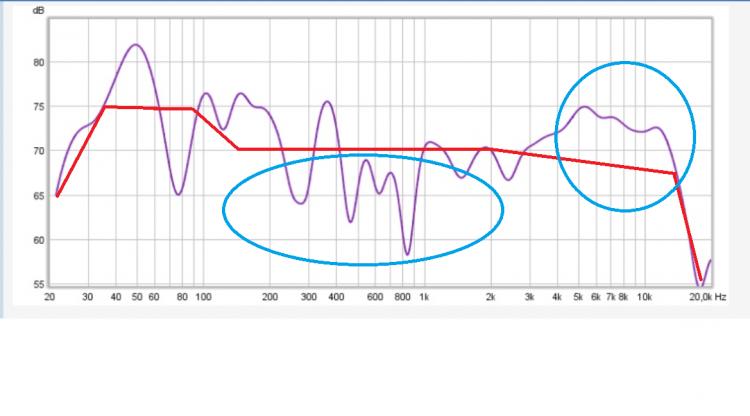

    Det er i grunn ikke bassen jeg bekymret for. Den er sikkert grei nok.
    Men i bildet under har jeg lagt en "rød target" på toppen, også har jeg markert to områder. Den røde targeten er selvsagt ingen fasit, men den representerer en respons som veldig mange synes låter riktig. Og i området 250Hz til 1 kHz så er det lite nivå, og det er tilsynelatende nesten 5dB for mye nivå fra 3k og oppover.
    Så med en nøytral forsterker så ville jeg tro at dette låt litt innelukket og spisst i toppen. Atr det mangler litt energi og attack i mellomtonen, og at man kanskje sliter litt med sibilanter og lyse innspillinger.
    OMF
    oks81
    29.10.2012
    12.798
    11.305
    Hjemme
    Aha! Da forstår jeg! :)
    Se da litt vekk fra mitt halvmorsomme innlegg :D
    Jeg er veldig enig med target du tegner i toppen OMF! Det er veldig mye likt det jeg har hjemme og synest låter behagelig.
    Mener huske du hadde det hos deg da jeg lyttet, og det var pent.
    Tror du har funnet en litt annen måling nå enn den du linket til i går.
    Her er slik jeg ser det på den målingen.
    Rundt 2k kan kanskje ordnes med deling. 5-7k kanskje gjøre noe lurt. Notch kanskje.
    Jeg har tegnet litt annen target i midbass som ligner litt mer på det jeg har, er kun til innspill. :)
    Skal ikke trådeier bry seg med.
    Tror Haavard må måle litt mer for å se. Men ikke mist motet, låter det bra så skal du spille musikk så mye du orker!
    Dette er bare innspill på ting du kan se på når du har tid og lyst :)
