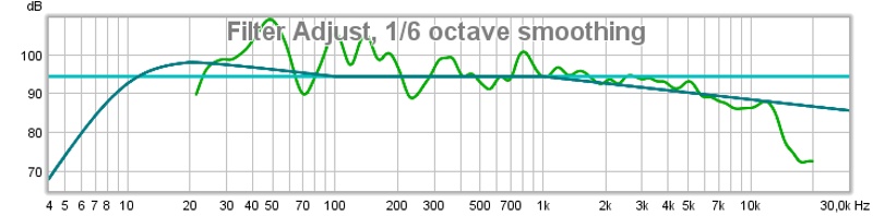

    bass og det store hornet
    diskant ikke målt
    vi får det ikke bedre med b4 alene
    takker oks i dag
    han er mannen og hjernen

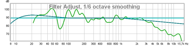

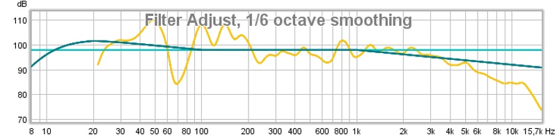

    og her med diskant som det er festet et filter til
    sånn på måfå
    Haavard
    30.11.2002
    7.192
    2.318
    Lena
    I bassen lever det sitt eget liv.
    Hva som er hva er ikke lett og si, og det ser jo ikke bra ut. Men det låter bra her nå
    må inn med lpad på mellomtone da den spiller høyere enn diskant.

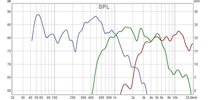

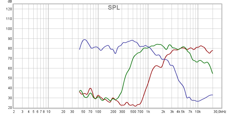

    oks81
    29.10.2012
    12.926
    11.577
    Hjemme
    Bare hyggelig å kunne hjelpe :)
    Ikke alt er like enkelt via telefon, en får ikke alt perfekt kun på en aften, men det ble sånn noenlunde.
    Et grunnlag, du kan finpusse senere :)
    Litt slik jeg tror 400 hornet er etter å ha sett en del målinger:
    Vil tro det beamer en del mindre enn 270 og 350 da det har et naturlig fall allerede fra 4k.
    Deling fikk vi etterhvert til å passe ved 850hz.
    Øvre mot diskant vil være rundt 4k.
    Skal en strekke hornet noe utover dette i frekvens må en gjerne inn med en korreksjonskrets.
    Gjerne ikke nødvendig da 414 vil jeg tro leverer fint til 850.
    Over vil 4k sikkert passe mot 1000 hornet.
    Begge deleflanker 12db steilhet.
    Må inn med L-Pad på 400hornet for å komme videre, dempe med L-Pad i stedenfor i B4 for å møte 1000hornet som har noe lavere følsomhet.
    Mulig du må inn med en korreksjon på 1000 hornet for å få det til å spille høyere opp.
    Vil vise seg med tiden :)

    Jeg tenker omtrent i samme bane
    Prøv en ekstra høy deling på diskanten med en motstand på etter den vanlige høypassen.
    L pad på mellomtonen ja, kanskje aller helst en Fostex trafo.
    Forskjellige plasseringer av bassen og kanskje en diger raggsokk i bassporten. 70 dippen er klassisk, jeg har den litt høyere opp fordi jeg har mindre rom. 100-200 bølgene er trolig uproblematiske.
    Når alt er i boks, Duelund motstander på alle serie plasseringene
    Det ser ut som at dette har meget godt potensial :)

    Fostex attenuator kan en jo kanskje spandere på seg med tiden :)
    Trenger heldigvis bare to stk.
    Duelund får være litt opp til haavard, men jeg ville ikke kjøpt blingbling kondiser og spoler på ganske lenge enda.
    Vesentlig viktigere å sette sammen filter på en god måte.
    På JMLC 1000 tenker jeg første omgang starte med en liten kondis, mellom 1uF og 2,2uF eller noe slikt.
    Se hva som skjer, legge til en relativt stor spole parallelt.
    Videre veit en ikke helt hvor en havner før en ser målinger.
    Mulig en må opp i 3.ordens. elektrisk? Korreksjon? Vil tiden vise.
    Slik det er nå står vel B4 med 550 12dB lavpass og 700 24db høypass.
    En kan leke seg litt med det og prøve 550-600 lavpass med steilhet 18db og 24 db og se om det gir bittelitt mer nivå 300-700.
    Det vil bli rart med tanke på fase men kan funke likevel.

    Med B4 så er det mulig å finjustere flankene ved å ha forskjellige delefrekvenser på hver pol.
    Da får du «en million» forskjellige kombinasjoner.
    Snickers kan forklare nærmere hvordan det fungerer. Det skal være elementær matematikk men spør ham.

    Fint innspill med B4! :) Stemmer det, en kan kombinere med ulike setting på poler. Kanskje Snickers stiker innom og kan forklare litt?
    Men tror konseptet er greit nok, en kan forsøke seg frem.
    Og med to stk B4 så kan en faktisk dele treveis, har ikke du prøvd det Hornlyd? En setter den ene bak den andre?

    Synes det kommer seg.
    Mer nivå i diskanten nå- Har dratt de 10cm lengre ut på gulvet og en kraftig toe in.
    Så pass at de krysser foran nesa. Enda bedre stereoperspektiv. Kommer seg mer og mer

    Synes ting kommer seg, leker meg med rew
    Angående delfilter, så er det b4 som deler topp og bunn rundt 850 hz mener jeg. Litt ulik på bass og topp, men det harmonserte bra til slutt.
    Diskant har en spole på 0,48mh og kondis på 1uf
    Mellomtone har en spole på 0.68 og en kondis på 1 uF, i tillegg en beskyttelsekondis på 60uF
    Jobber nå med tidsfase.
    Får ikke helt til impulsemålinger for å sjekke tidsfase, og vurderer å gjøre det enkelt ved å sette alle elementene slik at de står rett over hverandre på en linje. Vertikal linje altså :)
    oks81
    29.10.2012
    12.926
    11.577
    Hjemme
    Uffameg, såg fælt ut med den oppløsningen på måling :D
    Du ligger nok litt over 850 på deling mellom bass og 400 hornet.
    400 virket som på måling at ville kanskje trengt en liten korreksjon for å få ned i litt lavere i frekvens.
    Møte mot 1000 hornet ved 4khz virket falle ganske naturlig.
    Du kan forsøke med en liten korreksjon på 400 hornet og se hvordan det oppfører seg.
    Videre også litt arbeid kan du gjøre med prøve finne ut av delay/fase.
    Du virker fornøyd med lyden og det er bra :) Da har du i hvertfall en setup som du kan vende tilbake til om noen forsøk ikke skulle fungere.

    Ut ifra målingene til Håvard så synest jeg 400 hornet har vert litt vanskelig, det faller vel allerede ved 1k.
    Det burde hatt en korreksjonskrets for å få det lenger ned. 700hz kanskje?
    Overgangene har vert vanskelig å få etter target, slik det er nå så har måttet se en del på summerende måling for å få det noenlunde.
    Siden fase kun er tatt med å snu polaritet på drivere så vil en naturligvis ha kamfilter effekter og samtidig delvis utfasinger.
    Dem er ikke skikkelig satt opp i forhold til fase.
    Ja, jeg tror det er mer å gå på.
    Samtidig har det vert litt øvelse med både måling, trykking på switcher i B4, samt litt enkel forståelse for filterkomponenter.
    For å komme videre har vi prøvd å få til impulsmåling for å se litt på fase.
    Det har ikke vert enkelt, men begynner kanskje å løsne litt nå?
    Jeg er veldig fersk på dette.
    Får en kanskje dette litt mer på stell, sammen med en korreksjon på 400 hornet, så kanskje det blir litt enklere å jobbe med deleflanker og summering.
    Om flere kan bidra litt så hadde det vert fint :)

    I B4 mener jeg det er satt 700hz 24dB høypass på 400 hornet, og 550hz 12dB lavpass på bassen.
    Target var 850 12dB men noe er ikke helt som det burde.
    Deling mellom 400 hornet og 1000 hornet er passiv, target 4khz 12dB
    Hornlyd
    Musikkglad
    01.04.2005
    20.558
    12.366
    Mellomtonen ser fin ut.
    Burde ikke diskanten vært delt lang langt høyere og bassen lavere?
    Så bør metoden med å snu fasen for å få så dyp dipp som mulig (og deretter snu igjen) prøves fortløpende.
    Ved å vekselvis måle e on axis 1,5 meter i fra og i lyteposisjon samt bevege miccen rundt omkring 1 meter ved lytteposisjon så får man et inntrykk av hva som er driver og hva som er romrelatert. Med passiv deling så er det vel riktigst å kun ta hensyn til driverne ved deling.
    Det er ikke lett å få et passivt hornsystem med driverne langt fra hverandre til å måle perfekt. Avantgarde har ikke pene målinger. Det viktigste er å få det så bra som mulig, unngå kamfilter effekt etc og glede seg over alle fordelene. Dersom det låter hardt kan det fungere med en liten bbc dipp enten ved å ha et søkk i delingen ved 2,5-3K eller å legge inn en LCR krets passivt.

    Du er inne på et par vesentlige ting tror jeg. :)
    Det ene er selve målingen, få kontinuitet i det en måler og identifisering av det en leter etter.
    Her er det øving som gjelder.
    Målingene som en ser ovenfor er litt ulik det jeg har sett tidligere.
    Det andre er rett og slett om det er bare gi pokker i impulsmåling for å ta fase og gå over til "Altec metoden" (er det den heter er det ikke?)
    Den er som følger:
    -Spill av pink noise
    -Måle RTA
    -Skyve horn frem og tilbake til en har max dip i deling mellom horn og bass.
    -Snu fase på hornet og se at det måler greit i deleområdet.
    Etterpå gjør en det samme med å flytte på diskant hornet i forhold til mellomtone hornet.
    Angående BBC og 3k området ville jeg mer passet på at en ikke havner med noen peaker i området. Litt søkk er greit.
    Å legge en LCR krets for BBC kan være skikkelig hodebry da det virker inn på andre ting også.
