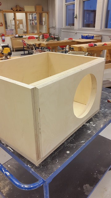

    30.11.2002
    7.192
    2.318
    Lena
    Altså, jeg ligger litt foran bildene, for å si det slik. Men ikke mye.
    Her er det som blir basskassen. 52mm front.

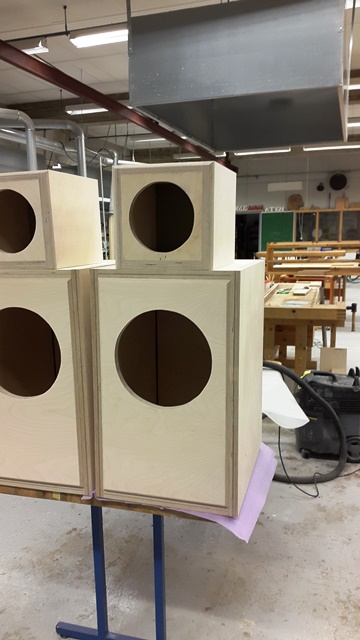

    Kasser ferdige. Lagde i samme slengen noen små bokser til Fostex, om jeg vil bruke de i et framtidig system. fleksibilitet er viktig.
    Haavard
    GunnarS
    27.07.2010
    1.375
    6.861
    Flotte kasser.
    Er det lov å spørre hvem du valgte som leverandør av 26mm kryssfiner og pris?
    Vh GunnarS
    Haavard
    30.11.2002
    7.192
    2.318
    Lena
    Flotte kasser.
    Vh GunnarS
    Leverandør, vet ikke :D Fikk tak i disse platene gjennom en kompis og betalte ikke mer enn 2500 for to plater. Ikke A-kvalitet.
    Kassene er forøvrig satt sammen med Inselwind her på sentralen. Sjekk tråden hans for hans prosjekter. Han er utrolig flink.
    Haavard
