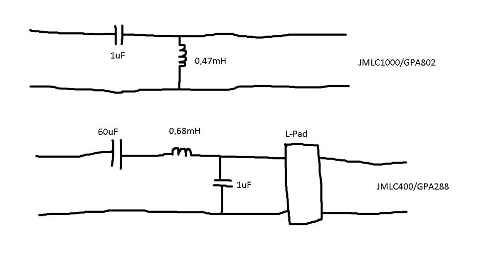

    Her er filteret slik det er i dag.
    B4 tar seg av deling mellom JMLC 400 og bass.

    Gjør det etterpå. Har målinger på en annen pc.
    Bør jeg måle lytteposisjon, eller 1m fra? Den som vist her er målt 1m fra
    Slik jeg forstår deg da Tytte, så mener du at jeg bør gjøre endringer i b4 mellom bunn og topp slik jeg får 6db lavere nivå ved delefrekvens. Husker ikke eksakt deling i b4, men jeg tror vi endte med to ulike delefrekvenser for at det skulle summere slik det gjør her.
    Håvard
    Start med summert måling i lyttepos.
    For godt resultat skal nivå, fase og tid stemme overens. Overgangene skal ideelt sett ikke vise noen form for kuler eller dipper i frekvensresponsen. Får du dette så har du også en mistilpasning i filtrene, enten pga. nivåforskjeller, uheldig delefrekvens eller pga. fase- og løpetidsforskjeller.
    Jo faltere den naturlige frekvensreponsen er over og under delefrekvensene, dess enklere er det å få godt resultat. Har du store avvik fra en jevn naturlig frekvensrespons kan du vurdere passiv eq (notch, self, el.)
    For det passive filteret hadde det vært til stor hjelp om du også kunne måle impedans.
    Det ville gitt deg større frihet mht. å simulere responsen i forkant av filterbyggingen.

    Hifisentralen er et sted jeg ikke frekventerer så mye. I tillegg har jeg alt for lenge prøvd å zkrive en master. Men fn gang etter 15.september kommer en oppdatering. Ddt spiller greit nok. Men må jobbe mer med filter og tidsfae

    Da kan man vel si at prosjektet er 95% ferdig. Alle filtre er på plass. Tidsfase målt og justert. Det som står igjen nå er å senke horna 6-9 cm. For å få mer punktkilde virkning og en litt mer kompakt høyttaler.
    Andre oppgraderinger står kanskje for tur. Motvillig må jeg si at en dsp og dac pre virker fornuftig.
