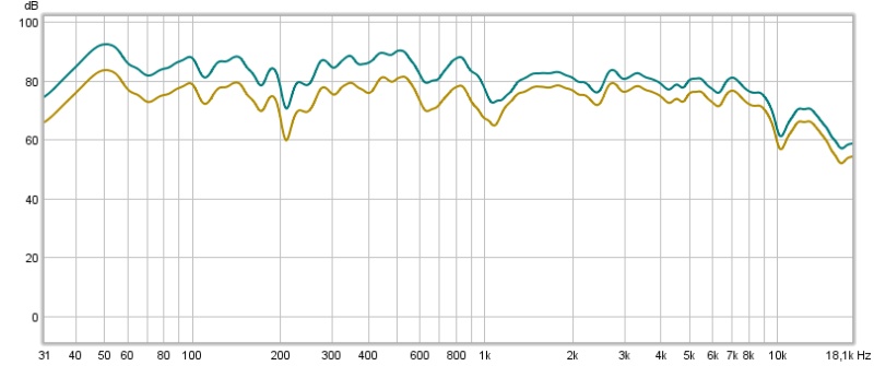

    Ok her er måling fra 1 meter. Hypex versus Yamaha.
    For å gjøre ting helt klart, i mitt system med deling mellom horn og bass på 850hz, så er hypex ubruklig.

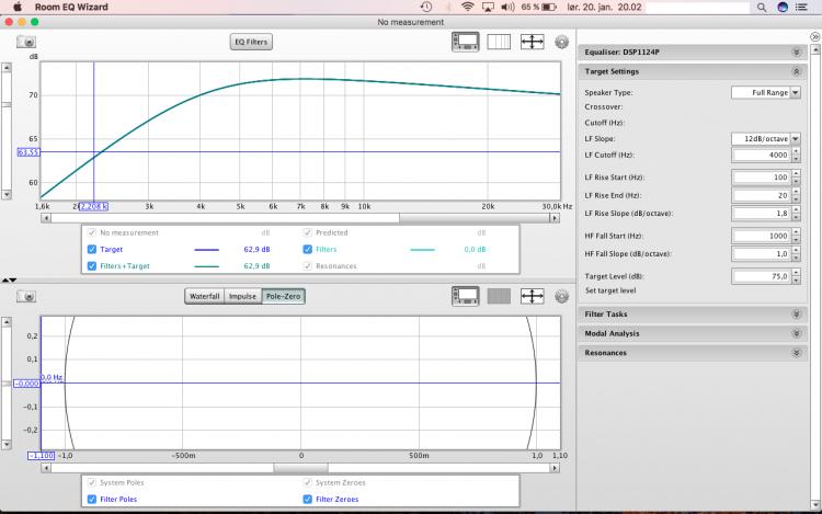

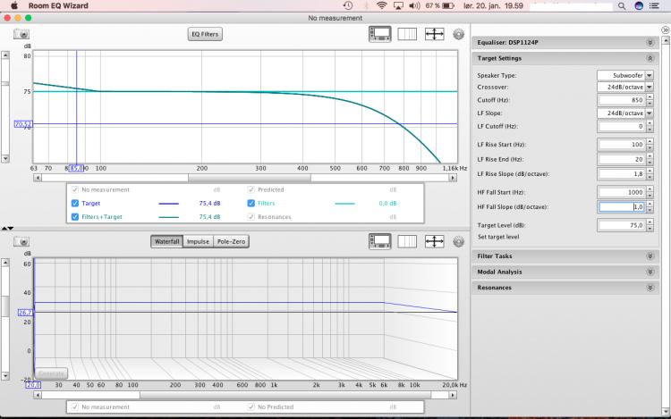

    Oppe på øverste linje er det et ikon som heter "EQ".
    Her kan du legge inn targetkurve.
    Du kjører først et sveip, så trykker på EQ, deretter legges målingen din inn der og du kan lage til target.
    Velg ene høyttaleren, enten venstre eller høyre, samme hva, så måler du kun på denne.
    Du kan nå måle kun bassene, legge dette inn med targetkurve, med 850 24dB deling og se om det treffer noenlunde på target.
    Etterpå 400 hornet med 24dB 850 deling høypass, og gjerne 12dB lavpass der du ønsker å dele, kanskje 4000hz er passelig?
    Til slutt 1000 hornet med da 12dB høypass 4000.

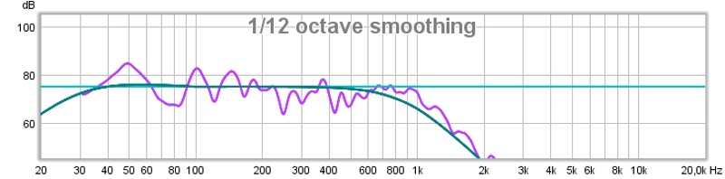

    Her har jeg tatt et par skjermbilder som du et utgangspunkt.
    Bass:
    JMLC 400:

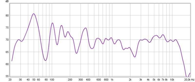

    JMLC1000:
    Ha masse tålmodighet! :)
    Bare ha mic i lyttepos. Det skal gå greit.

    Svaret er vel at den 'grønne' bassforsterkeren har rundt 3 dB mer gain enn den 'gule' hvis alt annet er likt ved målingene?
    Tips: en 'standard' som brukes er 20-20 000 Hz og 45-105 dB, 5 dB mellom linjene, det gir et bra bilde av målingen som også blir mer sammenlignbart.
    Tips: Hvis du går inn på IR windows, huker av Frequency dependant window, og setter det til ~6 cycles så blir de fleste refleksjoner filtrert bort fra målingen.

    Litt vanskelig å lese målingene siden det er så dårlig oppløsning.
    Gjør som E.H sier, så blir det lettere.
    Måle i lytteposisjonen, og en ht om gangen.
    Ellers vet jeg ikke helt hva du sikter til ang hypex. Ser det er forskjell på gain.

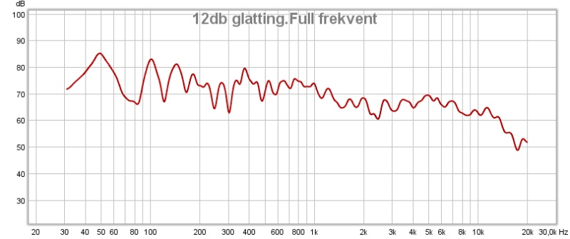

    Måling fra holmimpulse. 1/12 glatting mic i lyttepos. Uavhengig av hvordan det her ser ut på papiret. Låter det veldig bra når man spiller musikk.
    Og når jeg sier veldig bra. Så mener jeg veldig bra ;)

    Men de målingene er jo ikke særlig like, det er 20 dB mellom linjene der, og 3 dB mer bass på den ene målingen.
    Det vil absolutt være hørbart, hvis det ikke ble korrigert før test, så er testen ikke representerbar.
