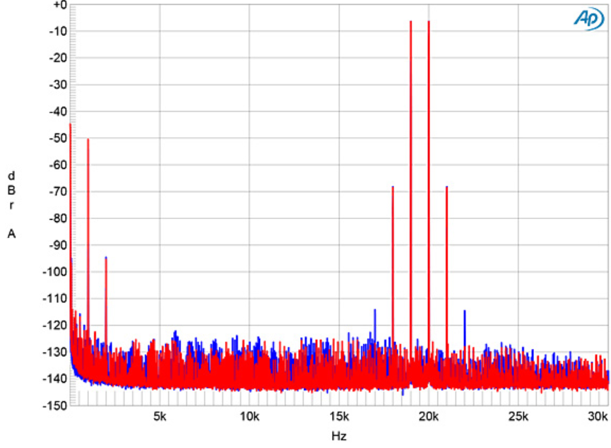

    Når jeg kikker inn i mine Cary monoblokker er det få komponenter, point to point wiring - er det slik som skrevet over i tråden at god lyd i rør oppstår kanskje primært også fordi signalet ikke går gjennom så mange bearbeidingsfaser i form av komponentelementer, dvs. lav prossesseringsgrad? Er det ikke noe i begrepet KISS (Keep It Simple Stupid), dvs. det enklere jo bedre? (et nyttig prinsipp også for de fleste andre ting enn stereo). Og at bl.a. bruk av negativ feedback dreper den naturtro umiddelbarhet? Nå er vi i det analoge domenet: Har "high end" transistorforsterkere generelt en lengre linje av prossessering før signalet slippes til høyttalerne?
    Disse to landende rakettene opererer også i det analoge domene. Kravet til presishet og kort prosesseringstid er nok rimelig høyt. Tviler på at vi finner
    rør med point to point wiring brukt i disse.
    Poenget mitt er ikke noe annet enn at hverken rør eller point to point wiring har noe moderne eller mer presist ved seg.
    Når jeg kikker i min DAC, er det et meget stort antall komponenter. Jeg går ut fra at mesteparten er knyttet til digitalprosesseringen. Jeg er like imponert over min DAC lydmessig, som min rør-forsterker (nesten, i alle fall). Men her synes det å være en haug med prossessering etter antall komponenter å dømme. Men nå er vi i det digitale domenet. Har prosessering og prosesseringsgrad (i form at antall komponenter/stadier i behandlingen signalet skal igjennom) i det digitale domenet et mindre fotavtrykk enn i det analoge domenet? Her sitter jeg og hører på en digital kilde, og antakeligvis mye prossessering, og er fornøyd!
    Prosessering i det digitale området gjort med 64 bits presisjon (trinnov) har så høy oppløsning at man er flere hundre ganger bedre enn det noe øre kan registrere. 32-bit er er også tilstrekkelig til langt å overgå et øres oppløsning på ca. 22 bit. Så lenge signalet er i den digitale verden kan man prosessere i det uendelige uten fotavtrykk. Det handler kun om å ikke miste noe av den oppløsningen på det originale kildesignalet på veien. Eventuell fotavtrykk oppstår ikke før signalet skal over i den analoge verden i DAC.
    Jeg har ikke prøvd DSP (digitalt domene). Min up-front formodning er at det umulig kan være godt for signalet og den "naturtro umiddelbarhet". La meg ramme det inn slik at det ikke misforstås: Det er klart at hvis frekvensresponsen over frekvensspekteret er så ugrei at det blir en dominerende faktor i det å oppfatte lyden som naturlig, så vil DSP kanskje være den beste medisin, og selv om DSP setter sitt fotavtrykk, vil DSP være å foretrekke fremfor den forringelse den ugreie frekvensresponsen forårsaker. Altså en avveining mellom to "onder", hvor DSP kan ha sin berettigelse. Sett bort fra denne nevnte situasjon: Kan man innføre DSP uten et forringende fotavtrykk i selve signalet - ref min DACs mange (digitale) komponenter og på den andre side KISS prinsippet?
    Ja. Se over.
    Og hva gjelder signalet: Det jeg tror vi rørfolk prøver å formidle er at rør i sin beste utgave beholder signalet helt rent og uten noen form for motstand i lytterens øre (høyttaler og kabler holdt ute som en konstant): Selve lyden av dette ene tangentanslaget på et grand piano - overtonene - fornemmelsen av den totalt uprossesserte og frie formidlingen av dette pianoanslaget. Hvis vi ser bort fra pianoets mekaniske følelse i selve anslaget, ville Andsnes kunne plukke ut sitt prefererte Steinway av 20 på en rekke, kun på lyden, om den lyden ble presentert ham gjennom en DSP krets? Et hypotetisk spørsmål selvsagt, og vanskelig å kunne rigge i praksis - men som idé, hvilket fotavtrykk setter DSP på sitt beste? (at man kan gå seg bort i targetkurver etc trenger ikke inkluderes).
    "Helt rent" er i sterk kontrast til det jeg viste tidligere i tråden, hvor det tydelig kommer frem hvor lite rent signalet i realiteten er.
    Jeg vil heller omformulert spørsmålet slik: "Ville Andsnes kunne plukke ut sitt prefererte Steinway av 20 på en rekke, kun på lyden, om den lyden ble presentert ham gjennom en rørforsterker?
    Jeg gjetter at han ville likt lyden men plukket ut feil piano med en annen overtonestruktur.
    26.397
    32.287
    Vis vedlegget 686100
    Ja. Se over.
    Utsagn som "totalt uprossesserte og frie formidlingen av dette pianoanslaget" høres jo idyllisk og fint ut, men det er min overbevisning at
    Det er tydelig at tidligere forklaringer om hvorfor rørlyd oppfattes som bra ikke blir akseptert. I hvert fall ikke som den hele sannhet. Det fortsettes å argumentere for at det måe være "noe annet" i tillegg.
    Vil du påstå at din Vera er 100% uten egenlyd? Og dette kan du verifisere med blindtest, siden dette er en måte som trekkes frem til stadighet?

    Pen å se på og en THD kurve som er stigende til kanskje opp mot 1% ved det nivået vi hørte på. Vi ser også fra IMD målingen at den har ingen egenstøy eller andre problemer som brum eller lignende. Men den legger altså til en god del 2 harmoniske overtoner på signalet.
    Merk at jeg er ikke med i denne diskusjonen for å legge noen demper på eller kritisere fascinasjonen av rør og den musikaliteten rør kan bidra med. Jeg prøver kun å belyse årsaken til at ting er slik de er. Metoden er å se på målinger, og disse viser helt klart og tydelig at rør tilfører harmoniske overtoner (i hovedsak andre orden). En annen viktig effekt er denne progressive forsterkningen av overtonene som den stigende kurven i midten over er et bevis på.
    Jeg forstår at musikk og godlyd for mange handler om noe helt annet enn teknologi, målinger og kurver og det er selvfølgelig helt greit.
    Men siden trådens tittel er "Forsterkere. Hva gjelder?" så tenker jeg at det i tillegg til subjektive erfaringer kan være interessant å se på hva som skjer under panseret også. De teknisk interessere kan til og med hente mer ut av sitt rørutstyr ved å forstå hva som skjer under panseret.
    Som en 1ste nyttårsdag gåte kan jeg jo spørre hva vil skje med andre harmonisk og den progressive andre harmoniske hvis man endrer gain på effektrinnet fra 15 dB til 27dB når man bruker Prima Luna forsterkeren over. Noen som vil forsøke?
