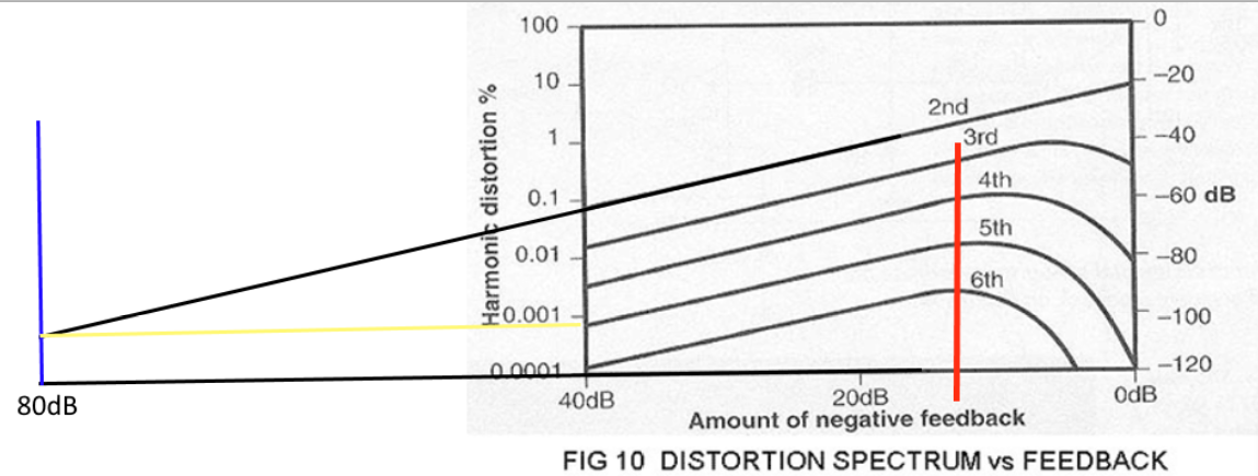

    Så tilbake til THD. Jeg vil nå gjøre et forsøk på å dykke lengere ned i detaljene enn den bortimot ubrukelige Total Harmonic Distortion som bare ser på den totale andelen av distortion.
    Først er par myter:
    * Mistolkningen om at THD ikke betyr noe kommer gjerne fra de rør-frelste, og jeg tror jeg skjønner hvorfor. På grunn av at de opplever lyden fra rør som flott og musikalsk selv om THD ikke er superlav så dras det forhastede konklusjoner om at det ikke er viktig.
    * Noen mener også at siden lyden fra rør er mer musikalsk og naturtro (sammenlignet med live musikk), så må det være fordi rør klarer å formidle noe som "perfekte" forsterkere "mangler".
    Begge disse er feil, og dette kan forklares ved hjelp av HD og progressiv HD.
    Aller først må man erkjenne at rørforsterkere endrer på lydsignalet. De som nekter på dette faktum kan slutte å lese her, men jeg vil utfordre alle som er med på å diskutere årsakssammenhenger om å se litt på teorien.
    Når mange trives så godt med rørforsterkere med relativt mye THD så er det en grunn til det.
    1. Det er i hovedsak andre ordens harmonisk som legges til. En type overharmonisk som også finnes i rikt monn i instrumenter og stemmer. Denne type forvrengning legges for øvrig også til i masteringen av musikken for å gi en effekt. Den er musikalsk.
    2. Forvrengningen er avhengig av amplituden slik jeg skrev tidligere (Progressive distortion). Jo høyere signalet er jo mer forvrengning legges til. Dette er dermed nøyaktig som med et instrument. Jo hardere pianisten trykker på tangenten jo større er andelen av overharmoniske toner som strømmer ut fra pianoet. Dette er dermed også en musikalsk effekt.
    3. En annen effekt som har vært nevnt tidligere er at den høye utgangsimpedansen gjør at frekvensresponsen vil endre seg som funksjon av høyttalerens impedansforløp. Typiske effekter er mer bass ved høyttalerens tuningfrekvens (impedanstopp) og mindre nivå i mellomtone og/eller diskant. Nettopp derfor er dette med matching så ekstremt viktig.
    Jeg kan anbefale alle rør-hoder å lese denne artikkelen som på en fortreffelig måte viser alle disse fordelene med rørforsterkere.
    Tilbake til THD, men nå for klasse D som nødvendigvis må bruke masse feedback for å virke.
    En annen gammel myte er at feedback er dårlige greier som ikke er musikalsk. Jada, det kan også forklares, men ikke nå. Poenget er at dagens mest moderne forsterkere har kommet så langt at dette ikke er et problem lengre. Noe som bevises med nettopp de lave THD tallene som tar med seg alle harmoniske til langt over hørbare frekvenser.
    Uten nok feedback dukker det nemlig opp harmonisk forvrengning helt fra 5'te og høyere orden.
    Som kjent har basstoner i musikk stor amplitude (høy effekt). Tenk deg at forsterkeren skal spille en kraftig tone på 50Hz og samtidig legger på 0,001% 7 ordens forvrengning. 50*7=450Hz og denne harmoniske havner altså rett i ørets mest følsomme område! På hvert bassanslag blandes det inn flere nye toner sammen med resten av musikken som ikke er i harmoni med det som ellers foregår i mellomtonen. Man har altså disharmonisk forvrengning. Da skal det ikke mye til før man faktisk kan høre det, og det låter ikke musikalsk.
    Det er denne effekten som gjør at det er så viktig å å poengtere at THD er lav på klasse D forsterkere. For å bevise at de også er musikalske.

    Det skrives om "tekniske vidundere" og "viser om desimallav THD som en mistolkning".
    Ja, moderne klasse D er tekniske vidundere. De kan nå lages så nøyaktige at plukker frem detaljer på en annen måte enn tidligere mulig. Prøv, men ikke forvent magien fra en rørforsterker.
    Først er par myter:

    Dette er et bilde jeg har lånt på nettet og manipulert litt for å komme opp på moderne nivå av tilbakekobling.
    Helt til høyre har vi 0dB tilbakekobling og vi ser at både femte og sjette ordens forvrengning er under -120dB.
    Øker man tilbakekoblingen til 15dB (rød strek) så går andre ordens ned, men de høyere ordens øker.
    Øker man tilbakekoblingen til 80dB ser vi at vi kan redusere samtlige ordens harmoniske til svært lave nivåer. Når man kommer under 0,0001% (-120dB) så er det rimelig sikkert at det er ingenting av det som kan være hørbart uansett hvilken frekvens det måtte være.
    De mest moderne forsterkere er i dag passert 60dB for lengst, men helt opp på 80dB er man ikke enda.
    Asbjørn og jeg har i mange år nå hatt gående et forsterkerprosjekt (Bifrost) der vi øker tilbakekoblingen ytterligere, og snuser på 100dB feedback ved 1kHz. Det har vært stillstand i dette prosjektet lenge nå og jeg må se om jeg får dette i gang igjen snart.

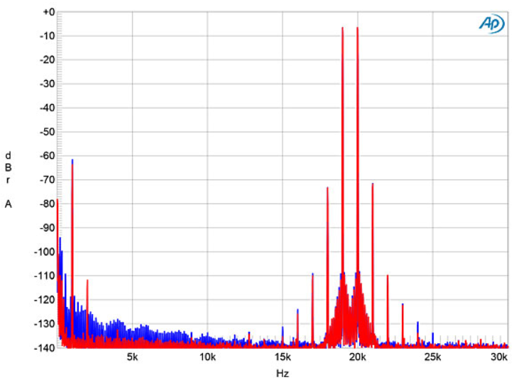

    For å illustrere hvordan dette ser ut og hvordan man tolker bildene skal jeg gå gjennom noen forsterkere.

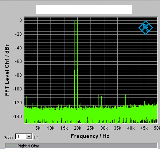

    Først bruker jeg et måling av Asbjørn og min Bifrost forsterker som er helt rå på dette området.
    Her ser vi at det er to toner på 19kHz og 20kHz som er sendt inn til forsterkeren. Grunnen til å velge disse to er fordi de ligger høyt i frekvens og gjør dermed jobben enda vanskeligere for forsterkeren. Å bruke kun to gjør det også enklere å skille snørr å bart når man analyserer målingene.
    Det man skal oppnå er enkelt og greit at disse to skal forsterkes likt og at ingenting annet skal dukke opp. Her med 35W effekt i en 8 Ohms last.
    Resultatet er egentlig enkelt å tolke. Vi ser at de to tonene på19kHz og 20kHz vi vil skal være der er der, at absolutt alle andre frekvenser i det hørbare området ligger på under -100dBV. De to signalene på 19 og 20kHz ligger på +22dBV og forskjellen er altså over 122dB. (Kan også skrives som -122dB)
    En slik måling beviser at forsterkeren ikke legger til uønskede sideeffekter når flere signaler er til stede samtidig. Det er "rent kildevann" for å bruke et retorisk virkemiddel. (Patos denne gangen). Jeg kommer meg :)

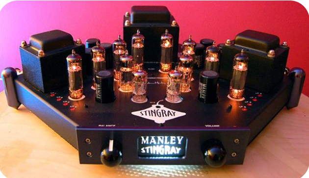

    Siden vi diskuterer forsterkertyper og hvordan de låter må det være greit å vise samme måling av en rørforsterker også.
    Slik ser samme måling ut på rørforsterkeren fra Audio Research jeg viste til tidligere i tråden.
    Når de to tonene på 19kHz og 20kHz forsterkes så genererer forsterkeren sidebånd ved 18kHz og 21kHz pluss at det dukker opp et nytt signal ved 1kHz. (som er forskjellen mellom de to testtonene). Legg merke til at skalaen er forskjellig her. Sidebåndene er ca. 65dB lavere enn signalet og det nye signalet på 1kHz er ca. 55dB lavere enn signalet.
    Dette er et bevis på at når forsterkeren jobber med det som tilsvarer et komplekst musikksignal så vil det genereres nye toner som mikses inn i tillegg til signalet med en amplitude på inntil 55dB lavere enn musikken.
    55dB er mye lavere enn musikken (562 ganger mindre for å være nøyaktig), så man skal ikke si at dette låter bæsj, men at det er hørbart er det ingen tvil om. Som vi har vært inne på tidligere så typen forvrengning også av en musikalsk type.
    Legg også merke til at det er kun de to sidebåndene ved 18kHz og 21kHz som er relativt høye. Dette indikerer at det er mest andre ordens overharmoniske som legges til (de musikalske altså).
    Det et også to stolper ved 17kHz og 22kHz. Disse indikerer tredje harmonisk. På denne forsterkeren er de så lave (ca. 105dB lavere enn signalet) at det er nok ikke hørbart.
    Det fine med rørforsterkere er altså at de bortsett fra de musikalske overtonene oppfører seg eksemplarisk. Se hvor stille det er i resten av audioområdet!

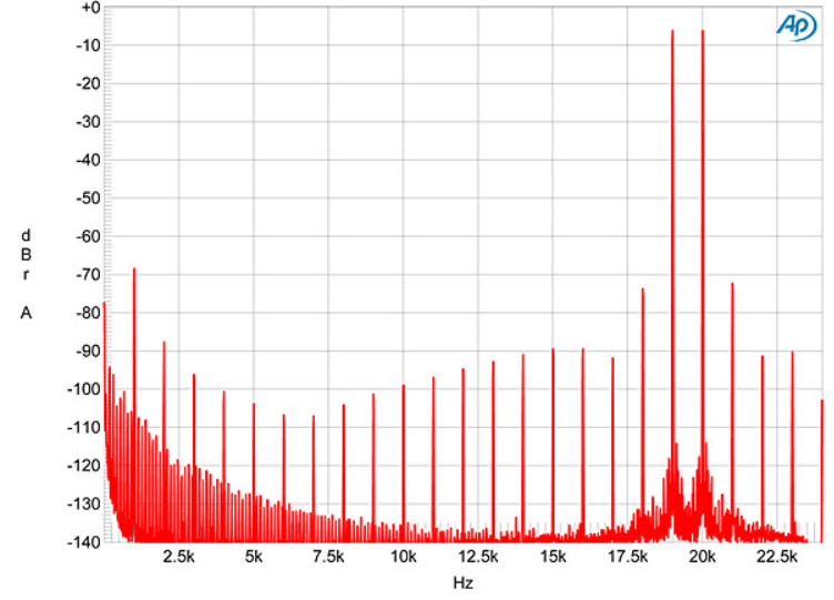

    I disse koronatider er det passende å se på MBL Corona C15. En klasse D forsterker dette også. Monoblokker til 250k per par.
    Her ser vi resultatet av for lite feedback. Masse sidebånd spredt utover det hørbare spektrumet. Riktignok lavt -75dB og lavere, men dette tror jeg er hørbart og definitivt ikke av den musikalske typen.

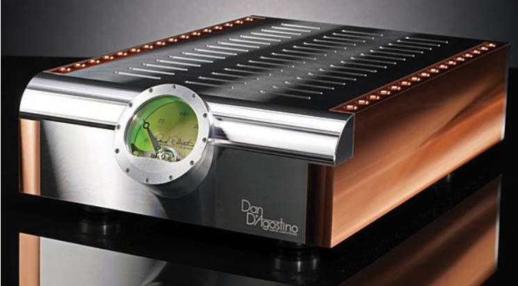

    Listen er ikke komplett uten en klassisk transistorforsterker også. Her representert ved Dan D'Agustino Momentum monoblokker til 550k per par. Veldig fin å se på.
    Hva f.... Unnskyld. Her ser vi også problemet med ikke nok feedback. Denne forsterkeren genererer altså nye toner langt unna de originale frekvensene på 19kHz og 20kHz. Disse nye tonene er overharmoniske med høyere orden og dermed ikke musikalske.
    Ikke en forsterker jeg ville hatt. Nivåene ligger riktig nok på fra 65dB og lavere, men dette er hørbart. Tror jeg.
    Vis vedlegget 685798
    Vis vedlegget 685803
    Vis vedlegget 685802
    Jeg sniker inn en måling av en annen "tilfeldig" klasse D forsterker som jeg nylig har målt. Den ser slik ut.
    Vis vedlegget 685804
    Jeg måler her med en båndbredde opp til 50kHz for å få med alt som skjer opp dit også. Det eneste uønskede signalet som kommer frem er også her ved 1kHz. Det ligger på -110dB lavere enn signalene. Ingen sidebånd i det hele tatt indikerer rett og slett null overharmonisk forvrengning ved noen av de overharmoniske. Omtrent på nivå med rørforsterkeren....
    Det dukker riktignok opp noen "speil" lengre opp i frekvens som ligger på -100dB. Dette er en måleartifakt som ikke ses på målingener gjort av Stereophile siden de stopper målingene ved 24kHz.

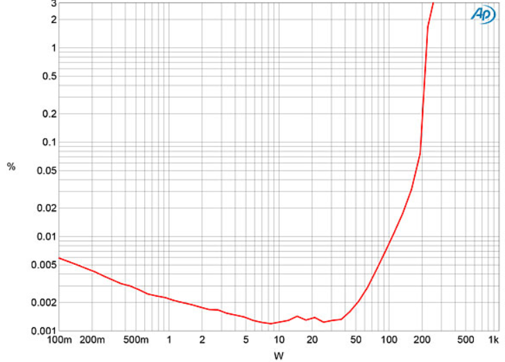

    Jeg tok en kikk på Stereophile sine sider og det er masse målinger av forskjellige SET forsterkere der.
    F.eks Air Tight ATM-211 monoblokket til 100k for et par ser slik ut:
    Som vanlig for rør konstruksjoner er det stille og fint i spektrumet langt unna testtonene. Andre ordens er imidlertid svært høyt oppe med kun 40dB under signalet og vil derfor være en godt hørbar overtone som legges til signalet. Men altså av den musikalske typen
    Tredje orden ligger på -70dB og er nok mindre hørbart.
    THD kurven vitner om det samme og man tydelig se at forvrengningen stiger svært fort når signalet øker. Den nest nederste er for 8 Ohm og ved 10W effekt er THD (i hovedsak 2dre harmonisk) på 1,7%. Dette er den effekten som kalles progressiv HD. Altså at økende amplitude gir forholdsvis mer overharmonisk tillegg. Slik som er tilfelle på mange instrumenter også.
    Det er ingen tvil om at dette låter helt annerledes enn en forsterker med desimallav THD eller IMD.
