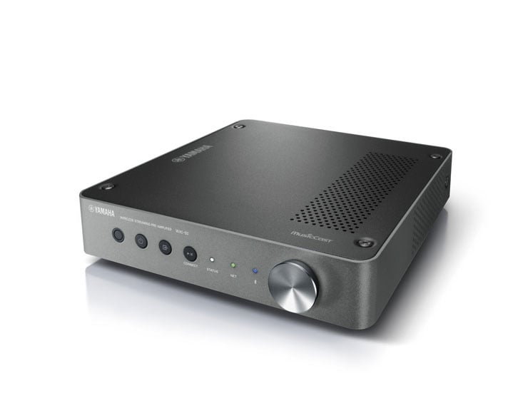

    Ellers er jeg selv positivt overrasket over nevnte Yamaha WXC-50. Den har to innstillinger, enten "Preamp" eller "Player". Med førstnevnte er den egentlig en alt-i-ett løsning hvis man kun har streaming som kilde, og er også innebygget preamp og tror faktisk også de digitale utgangene er variable uten at jeg har prøvd det. Egen subwooferutgang har den også. Skal man senere oppgradere og kjøpe f.eks en Topping DAC eller noe annet, så kan man koble den om til "Player" hvor den blir en ren streamer og bypasser intern DAC.
    Ja, de digitale utgangene ER variable, forutsatt selvfølgelig at den er satt i Preamp-mode.

    Yamahaen omsampler også alt til 48kHz når man bruker nivåregulering på de digitale utgangene.
    Jeg har ikke opplevd noe tap i kvalitet lydmessig, ved litt enkel sammenligning på 2 sett utstyr - mot å kjøre native.
    Men synes allikevel det kan være interessant å skaffe annet utstyr senere, som holder seg til native sampling.
    Edit:
    Beklager, jeg oppdaget i ettertid at @MrSpock allerede har opplyst om dette tidligere i tråden.
    Men etter hva jeg kan se konverteres alle digitale signal til 48kHz når Yamaha WXC-50 er i Preamp-mode. Det er en grunn til å ikke benytte den modusen sammen med digitale utganger uten at man har et reelt behov for det. Og så er jeg usikker på om dette også innebærer at det samme skjer (konvertering til 48kHz) når den interne DACen benyttes, men det er ikke så lett å få bekreftet. Men det er vel grunn til å anta det.
    Edit: Igjen ble @MrSpock før meg. Men bare med en hårsbredd denne gangen :)
    Hehe, vi tenker likt :D
    Bruker du fixed volum på digitalutgangene vil Yamahaen gi native sampling - bare testet kjapt optisk inn på den, og den gir da for eksempel 44.1 ut hvis matet med cd.
    Derimot tror jeg også 48kHz er fast når man bruker MusicCast.
    Nei, i Player-mode sender den native ut på digitalutgangen også i MusicCast, men begrenset oppad til 192kHz
    Aha, kjekt å vite :D
    Når det gjelder volumreguleringen er jeg ikke så bekymret for 48kHz omsamplingen - men heller hvor mange bits som ofres ved senkingen.
    Det kan gjøres veldig effektivt etter det jeg forstår, usikker på hvor godt Yamaha har gjort dette. Men ved enkel samenligning opplever jeg lite eller ingen forskjell.

    Til mitt bruk er Yamaha WXC-50 sin resampling til 48 kHz i preampmodus veldig kjekk siden filtrene mine må ha en fast samplingsfrekvens inn. 48 bit i volumkontrollen er evig nok og 32 bit FP i filtrene holder fint det og. Eneste aberet er at den ikke fikser dyp filstruktur på lokal musikk, så jeg bruker LMS og SB Touch på den optiske inngangen.
    Tillegg: Nå bruker jeg den ene dacen i Yamahaen. Den leverer fast nivå ut til hodetelefonforsterkeren min, også når jeg muter preamputgangen. Veldig kjekk boks, men til hovedhøyttalere av en viss kvalitet fortjener den en ekstern dac, f.eks. Topping E30 som er evig bra nok.
