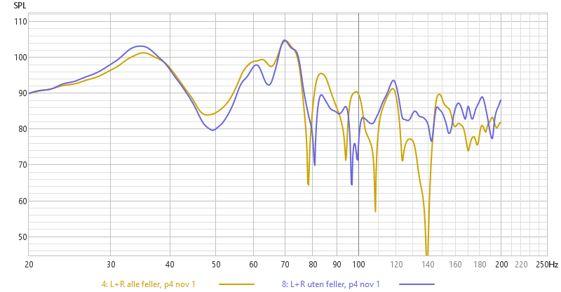

    Ok, på tide med en oppdatering. Har fått bygd ca halvparten av fellene jeg hadde tenkt.
    Det vil si 6 små (40x60) tunet mot 34hz, og en stor 120x60 tunet mot 56 hz.
    Prøvde en variant med å fylle opp det ene hjørnet
    Uansett, fikk tid til å ta et sveip i REW isted, og resultatene er en stor nothing burger. Dessverre.
    Før jeg skroter dette steget helt skal jeg bygge ferdig den andre 56hz fellen, samt 74hz fellene.
    Skal ta en runde med micen i rommet en dag jeg har god tid og se om jeg finner et oppsett av fellene som gir bedre effekt.
    Tenkte å gå rundt med den og måle spl for å finne hotspots.
    Ingen free lunch enda altså.

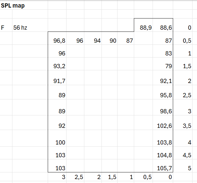

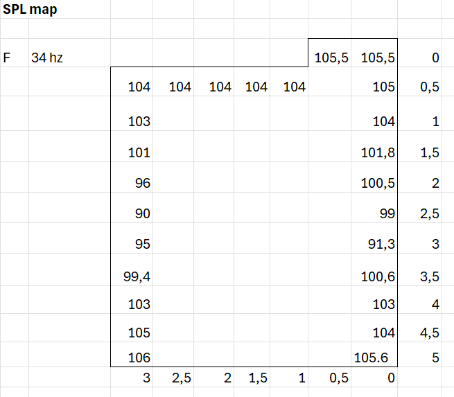

    Ut på spl-tur, aldri sur:
    34hz sveipet måtte jeg skru ned i forhold til 56hz, da det bikket 115db i hjørnene.

    Spørsmål:
    Om jeg legger micen helt inn til membranen, kjører rta analyse og så banker på membranen. Vil den ringe med frekvensen den er tunet på?
    Ser sånn ut under første forsøk her hvertfall 😀😅

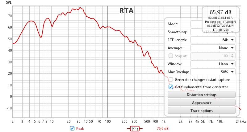

    Spørsmål:
    Sånn ser det ut når jeg dunker på membranen.

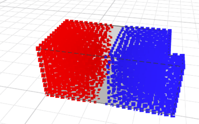

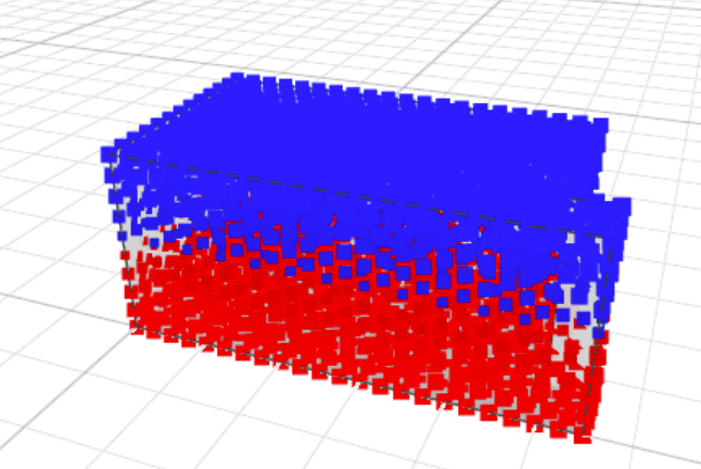

    men noen ganger er det like greit å bare gjøre det i praksis?
    REW viser at jeg har samme problemet som du skisserer,
    men med plassering er problemet løst i praksis og
    bassfeller er helt unødvendig for å oppnå jevn frekvensrespons.
    Lakka
    21.12.2004
    131
    105
    Det er sant som du sier, en kan plassere seg ut av dette. Men hva skjer om du flytter lytteposisjon 30 cm frem eller tilbake?
    steinost
    22.01.2004
    12.984
    10.745
    Lillestrøm
    Har jeg da bare flaks med fella mi? Den er jo like stor som en hybel i Oslo sentrum:>]
