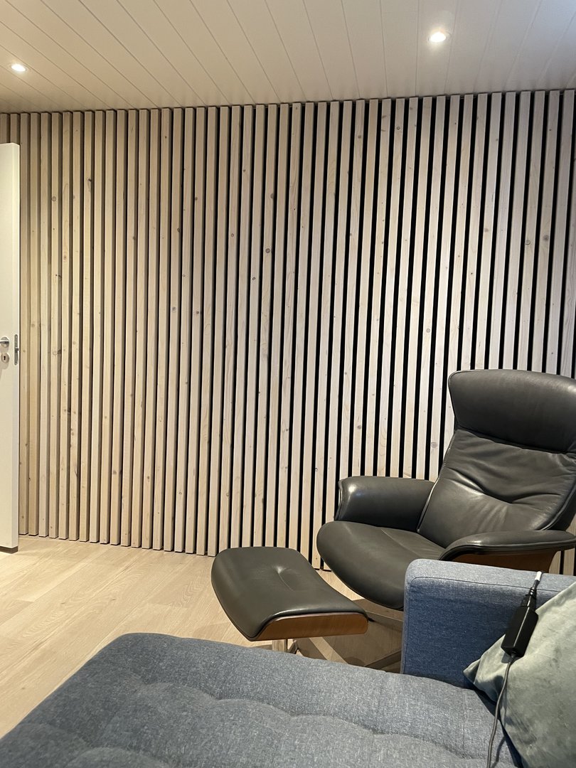

    Ville vurdert Hunton treull. Gode specs, ikke usunt å puste inn og lett å jobbe med.
    Vet ikke hvor du bor, men jeg har to stl. 120X60X20 plater liggende i Bærum hvis du vil ha de.
    Det brukte jeg. Foret ut hele kortveggen i rommet 60cm. Det gikk med 13-14 pk. Resultatet ble meget bra. Har ikke AL målinger lengere men husker det ble flatt fra 250 hz og ned til 20 hz på målingen etterpå. Avlangt rom, spiller på lang veggen.
    (y) Ser bra ut gjør det og!

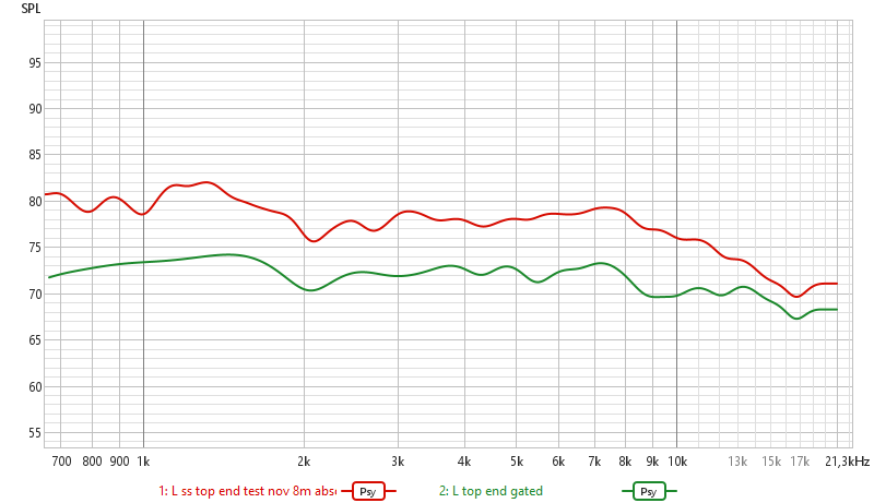

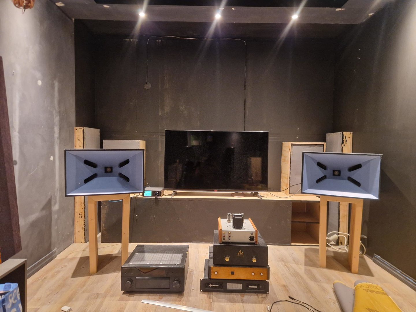

    Har trua på litt positiv effekt av fellene dine når plassert riktig. Har du noen screenshots av decay? Er vel viktigere enn frekvensgang for å evaluere effekten av tiltakene.
    Lakka
    21.12.2004
    130
    103

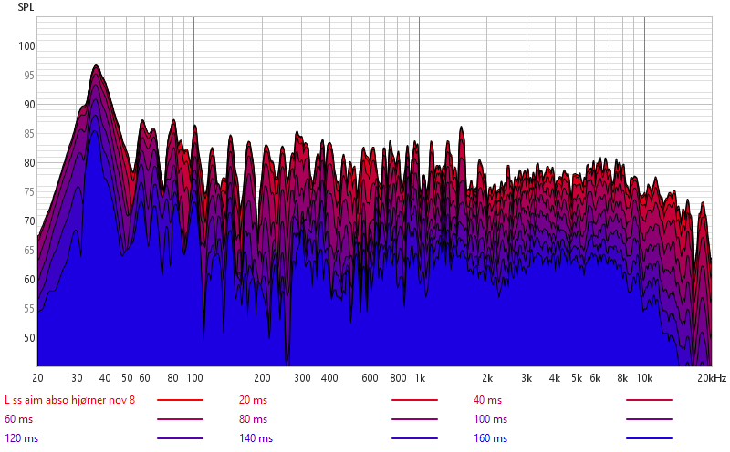

    Skal vi se, fikk målt venstre tidligere fra ca der LP kommer til å være
    Decay
    Har lite erfaring med horn i små rom, men noe skjer i øvre mellomtone og top, for det låter ikke bra enda hvertfall.
    Tok en kjapp test med gated vs non gated i LP og den ruller av over 7khz i ungated versjonen. Kanskje noen kan forklare hva jeg ser her?
    Dersom jeg demper 1. refleksjon så ruller den av enda brattere, og litt før 7khz.
    Ikke det problemet jeg skal løse enda, men det kommer.
    Her er det satt opp som midlertidig test. (som jeg må si til min samboer: Det kommer til å se bra ut tilslutt altså 😅 )

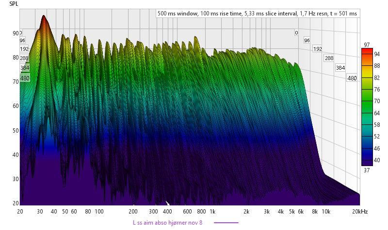

    Decay
    Vis vedlegget 1158468

    Noen form for rom korreksjon hjelper jo også mye. Audiolense, dirac, room perfect. Men det er jo ikke det dette innlegget dreier seg om…Gjør underverker i møkka rommet mitt sammen med litt akustikk. Beryllium på horna gjør også magi men koster jo mye. Flotte horn forresten😊😊

    Bare tips! Gir liten mening å presentere vannfall langt under støygulvet. Zoom inn og sett spl til intervallet 45-105dB

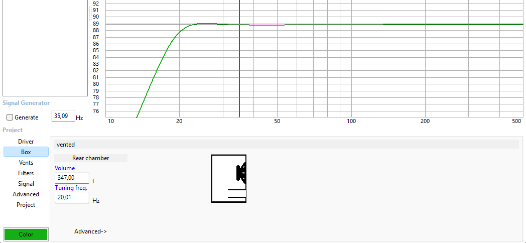

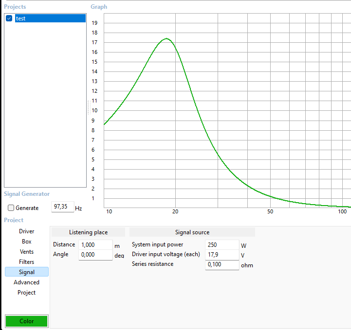

    Kjapp oppdatering:
    Lite nytt å melde herfra. Skal prøve å få bygd ferdig resten av fellene for testingen sin del. Poster resultater så snart jeg har de.
    Blir mer og mer gira på en DBA-løsning.
    Tenker hvert array med (bxh) 3 x 2 12".
    Om jeg går for den billigste driveren på soundimports:
    Bygger kasser med 3 og 3 (enkleste med tanke på materialbruk), så vil hver kasse med 3 se sånn ut:
    bxhxd i cm --> 240 x 60x 24
    ca 89db 1w/1m.

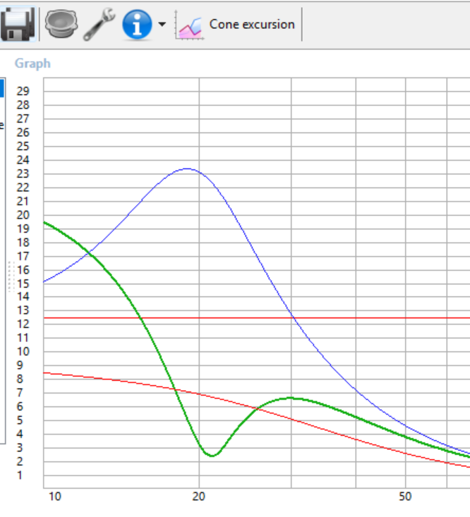

    Ved 250w effekt (nominell på driverene) går en akkurat klar av blåselyder i portene også.
    Hva tenker dere om en sånn løsning?
    I kroner og øre havner det på ca 13-14k for drivere, og en 3-4k i materialbruk.
    Så sør for 20k og hele problemet er løst --> med den løsningen som opptar minst areal og volum i rommet.
    Om andre har tips til billige og brukanes drivere tas det imot med åpne armer :)
    PeriodeLytter
    26.02.2013
    5.049
    5.118
    Stiller spørsmål med bruk av bassporter på DBA kasser? Inne i hodet mitt konstruerer man seg nok et faseproblem som muligens krever sin egen fiks?
    Da jeg i annen tråd i forbindelse med Kii sin aktive cardiode argumenterte at drivere til denne type bruk muligens ikke behøver samme kvaliteten på drivere som bassdriverne var @Snickers-is snill å poengtere at kvaliteten på alle drivere i et systemet potensielt kan påføre systemet forvregning. Som med lavpriselementer muligens kan utlignes litt med overkapasitet slik at DBA driverne er sikret operere innenfor sitt mest linjære område?
    Snickers-is
    05.02.2004
    19.079
    18.291
    Om man vil benytte bassrefleks i DBA og vil at DBA skal være aktivt hele veien ned et det viktig at subwooferne foran og bak er like og at de er tunet likt slik at group delay som introduseres foran er lik den som introduseres bak. I såfall vil DBA fungere på akkurat samme måte som med lukket kasse. Man kan også tillate seg litt færre porter enn drivere siden bølgelengden er større.
    Lakka
    21.12.2004
    130
    103
    Ja, det er jo noe å tenke på hvertfall!
    Har per idag både PA forsterkere og miniDSP som fint kan drive dette oppsettet. Men har mest lyst å kjøre hypex moduler her.
    Får tenke litt lenger denne gangen før jeg hopper på noe.

    Hmm, ingen grunn til porter utover å få nivå hele vegen ned uten eq.
    Her er en sammenligning
    - porter - grønn
    - lukket uten eq - rød
    - lukket med eq - blå
    SPL 1w/1m:
    group delay:
    Men mulig jeg har feil fokus her? Ved 250w og 6 drivere bikker det 107db ved 20hz i lukket uten eq.
